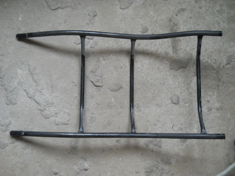

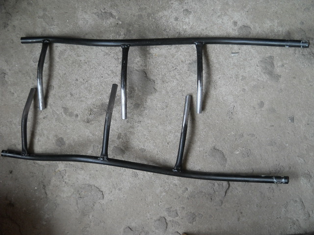

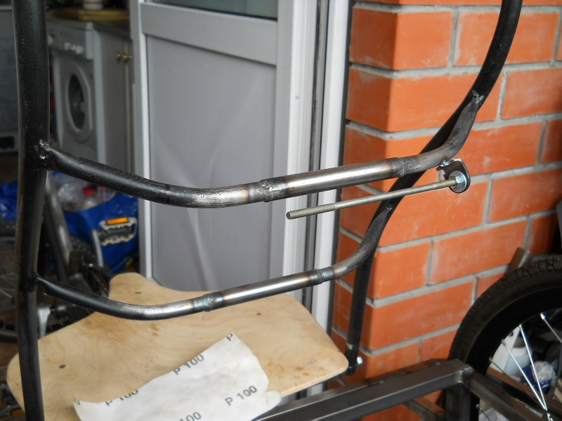

Еще одно пожелание заказчика - объемный "багажник", не очень завышающий центр тяжести
С мостом в обычном понимании этого узла - не выйдет, а вот с велосипедными колёсами - пожалуйста!
В общем неплохо получается, но располовинивать его нахуа? Цепи-тросы-прочее г-но куда девать?
 Заголовок сообщения: Re: Трайк "пока без названия"
Номер сообщения:#62  Непрочитанное сообщениеДобавлено: Ср апр 13 2011 10:35
Ну, как минимум, покрасочная камера, если понадобится, и печка нужны будут меньше го размерам :)

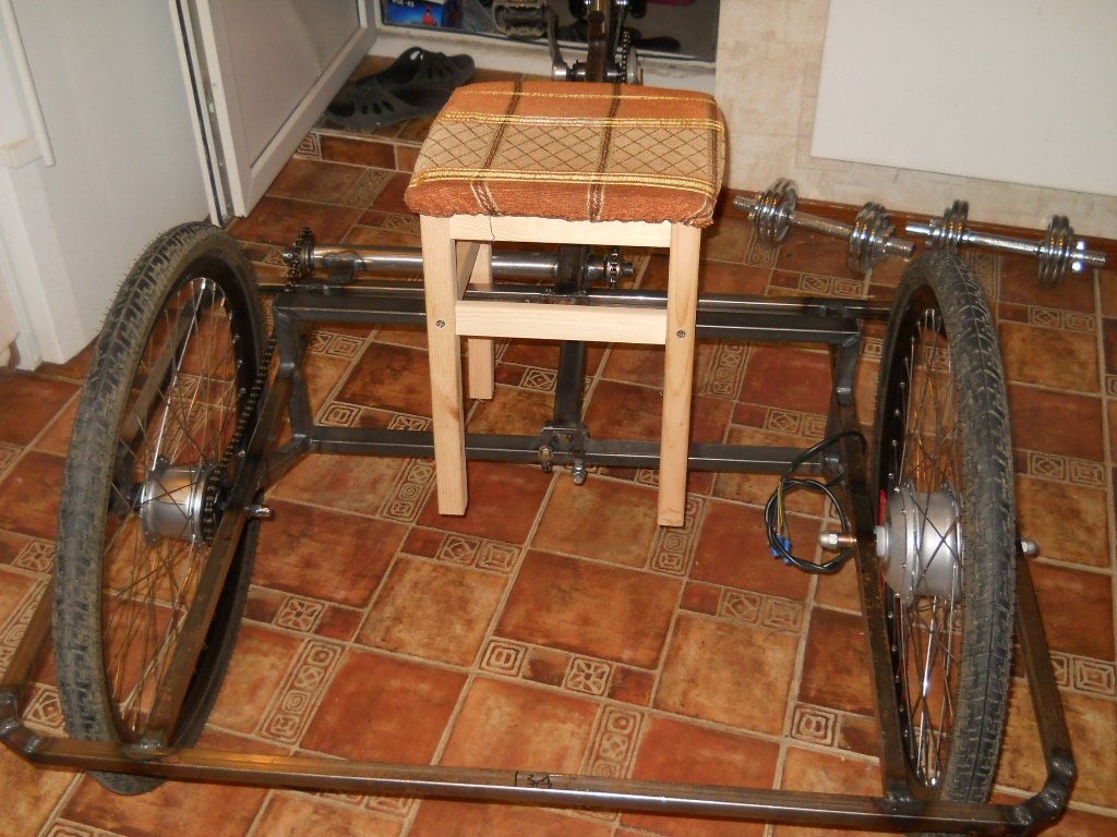

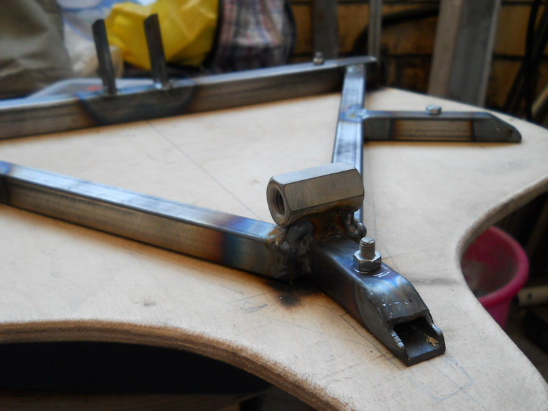

Решил наклонить задние колеса внутрь: наклонил на 2,5 градуса с каждой стороны.
Зря, кмк. Лучше бы сделал горизонтальные дропауты, чтобы можно было выставлять схождение, а наклон колес только усугубит неправильное схождение, если оно имеет место.
Схождение можно "допилить" по месту. Просто ездок достаточно массогабаритен, потому и появилась мысль завалить колеса внутрь, чтобы колеса лучше держали боковую нагрузку. Кроме того, у подобных "шариков" и прочих "дельтатрайков" со временем колеса вываливаются наружу, имея такой вид \-|-/, если смотреть спереди. А у тех же "Хазе" колеса уже заранее сделаны вот так: /-|-\

труба 40х80!
Я обнаружил необходимость иногда пользоваться верхней гранью для быстрого выставления какой-нибудь палки горизонтально, либо выверки вертикального элемента рамы, путем установки на верхнюю плоскость угольника. С гранью шириной 40 мм (минус скругления трубы - итого 30 мм) ровно поставить что-либо достаточно сложно. Поэтому я скорей предпочту для стапеля одну трубу 80х80 двум 40х80, да и весит одна труба меньше. Чисто мое "имхо".
Номер сообщения:#69  Непрочитанное сообщениеДобавлено: Ср апр 13 2011 19:37
Классический стапель Уоррена - это ДВЕ трубы 40х80, на расстоянии 40 мм, на их запросто можно выставить что-то горизонтально. А вот 80х80 у меня была труба, я от неё потом отказался.

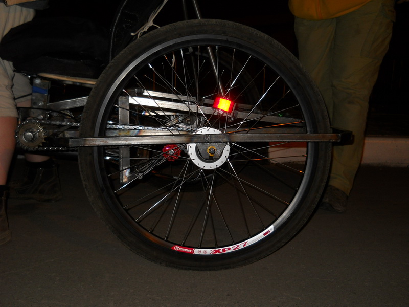

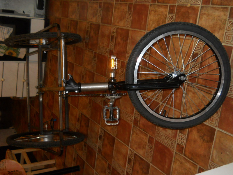

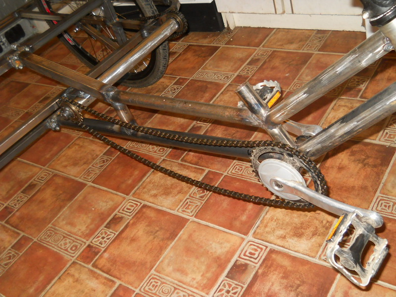

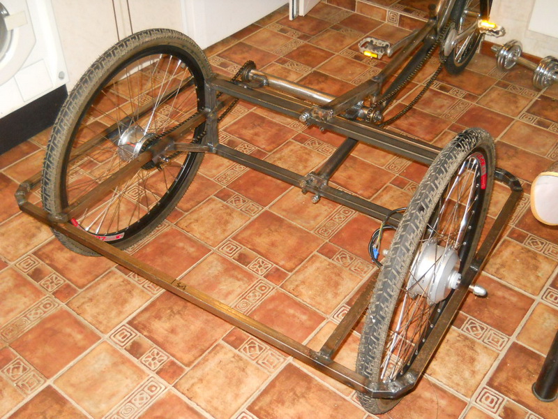

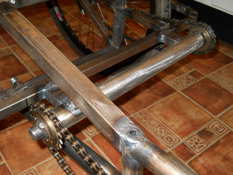

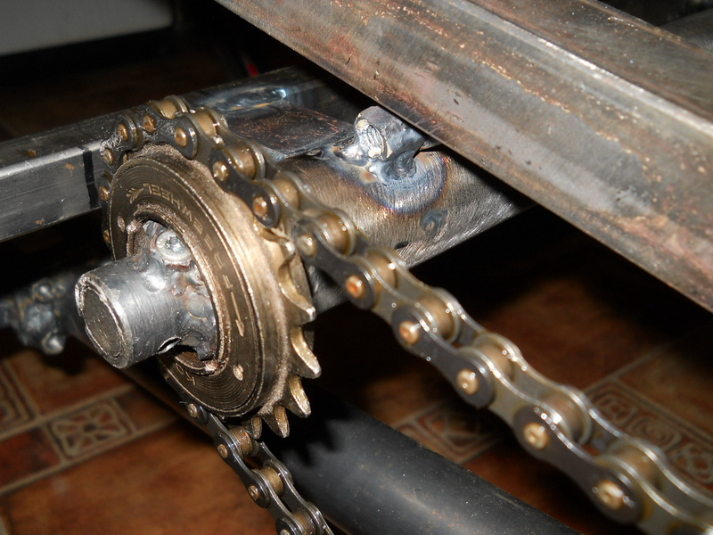

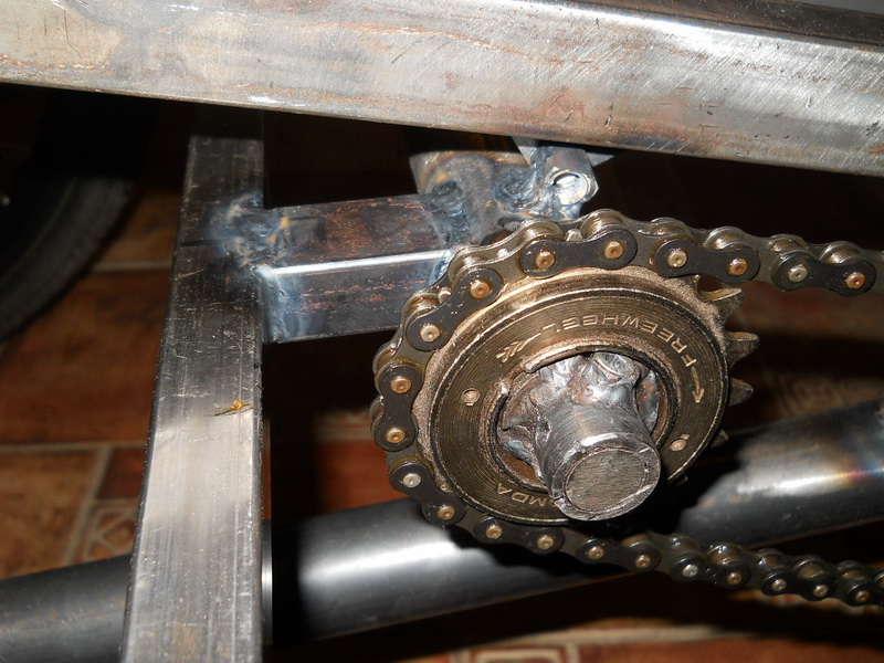

На прошлой неделе и сегодня делал промвал, со времени сбился, так как времени это отняло немеряную кучу. Позавчера и вчера собрал все вместе и поставил на колеса. Вот как это выглядит сейчас:
Дальше по планам - сделать натяжители цепи и сиденье.

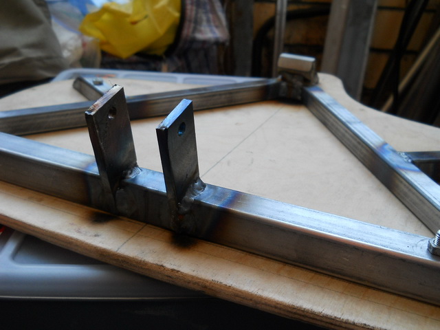

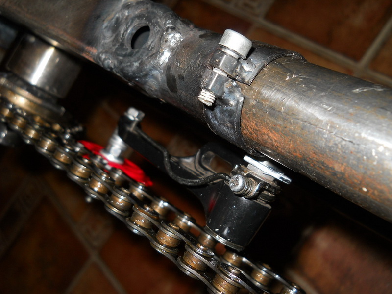

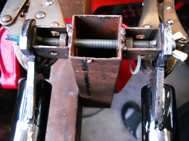

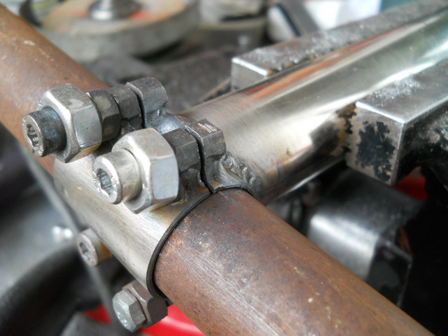

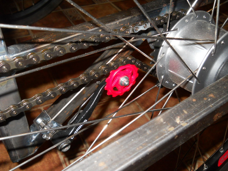

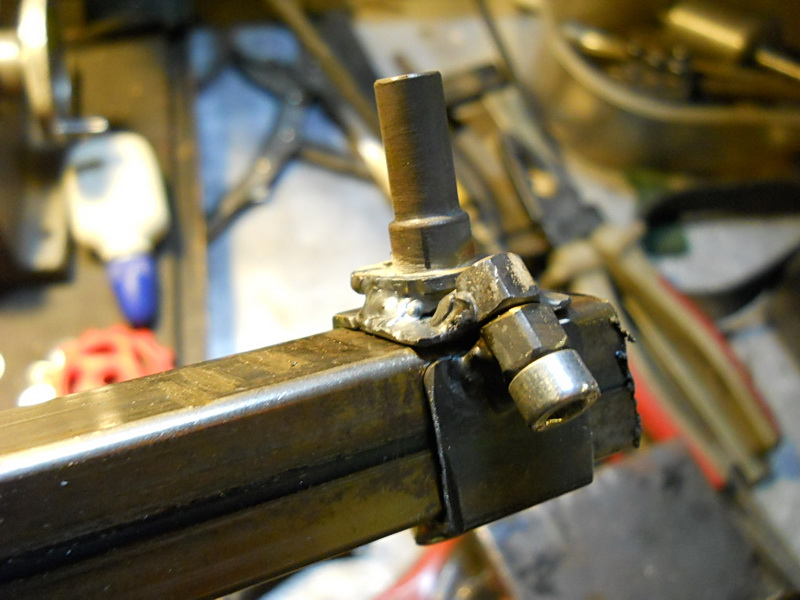

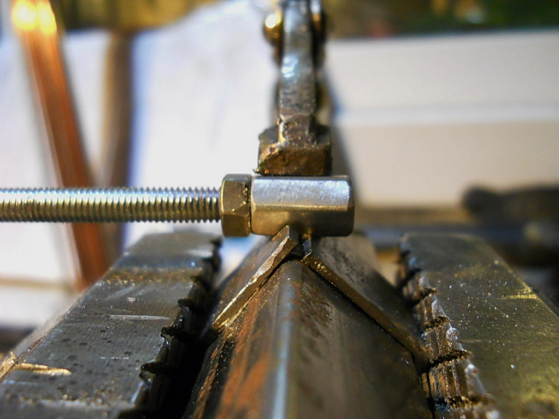

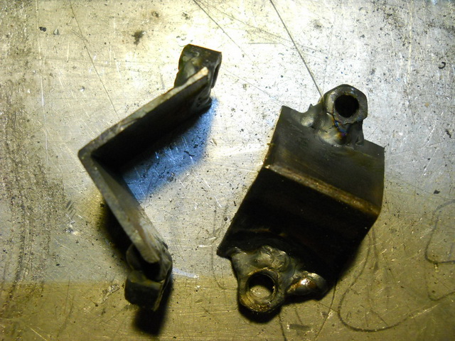

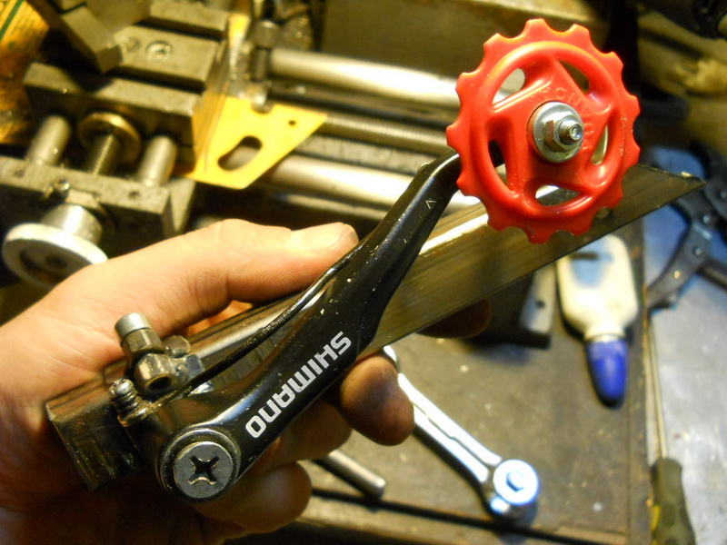

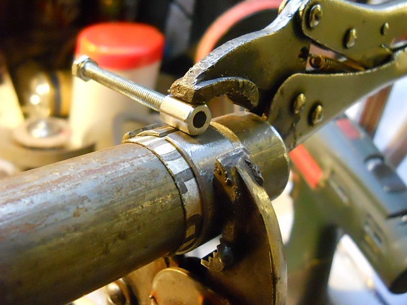

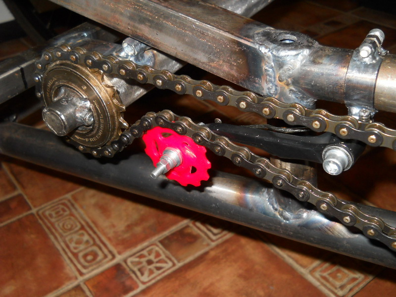

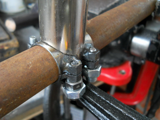

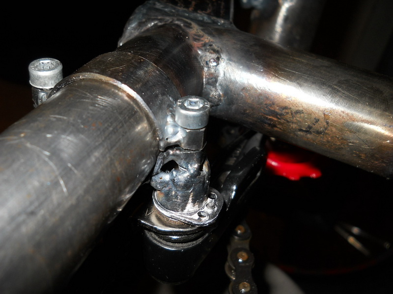

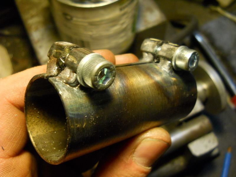

Сегодня вечером сделал натяжители цепи. Сделал их из ви-брейков на клеммовых зажимах. Три уровня жесткости, микроподстройка натяжения отдельным болтиком - класс! :) Предыдущий вариант, который сделал позавчера, показывать не буду - там было жесткое крепление, но трансмиссия самодельного трайка потребовала плавающих натяжителей.
Это решение несколько лет назад триальщики применяли на стоках.
Номер сообщения:#79  Непрочитанное сообщениеДобавлено: Сб апр 30 2011 11:33
потому и сделал, что видел когла-то такое решение

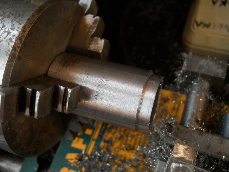

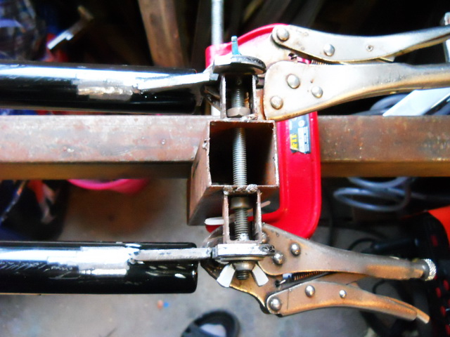

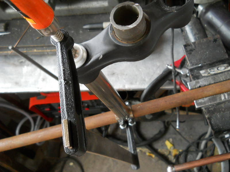

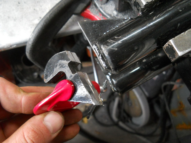

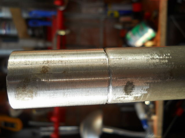

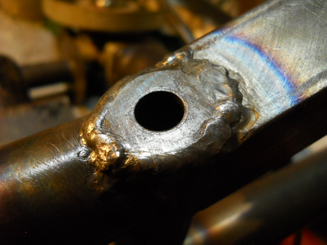

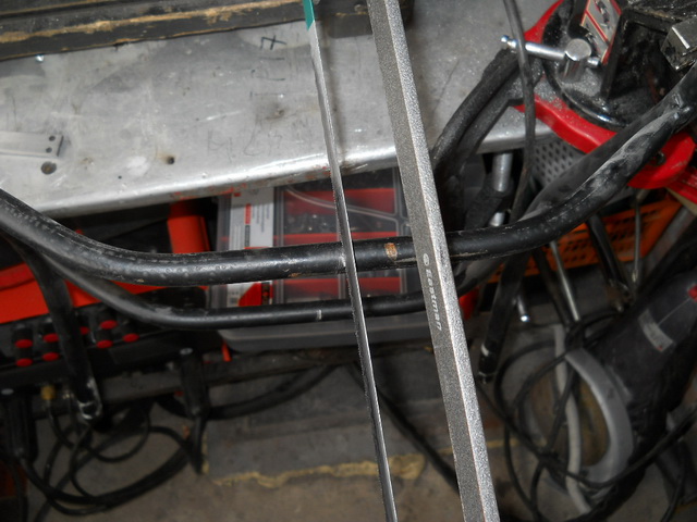

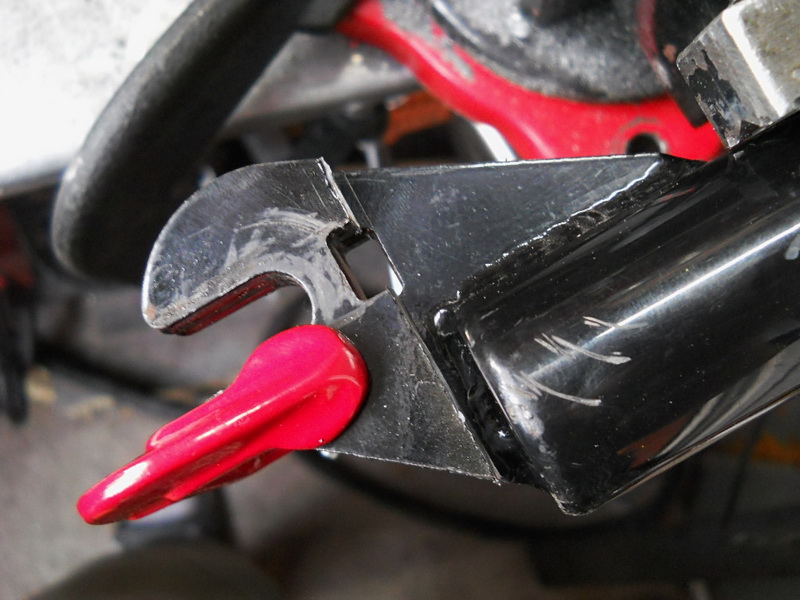

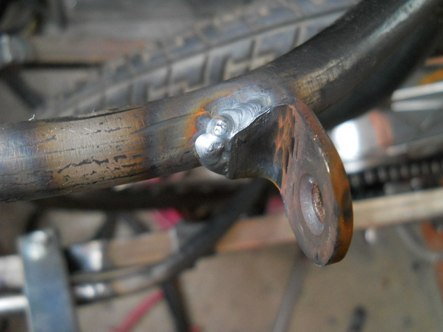

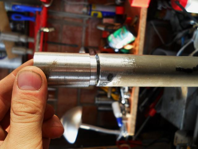

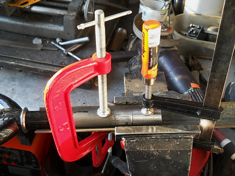

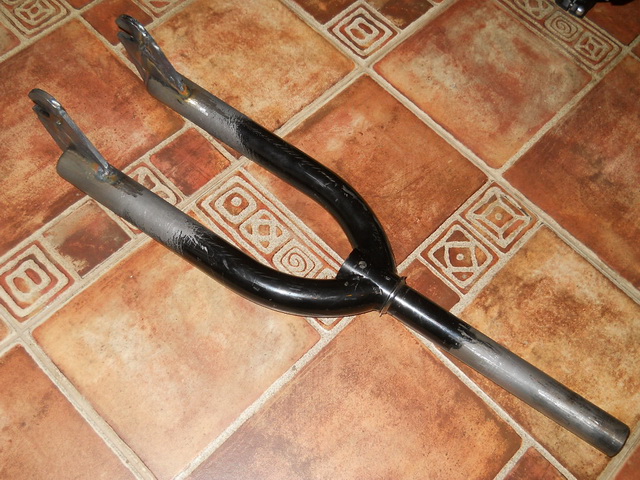

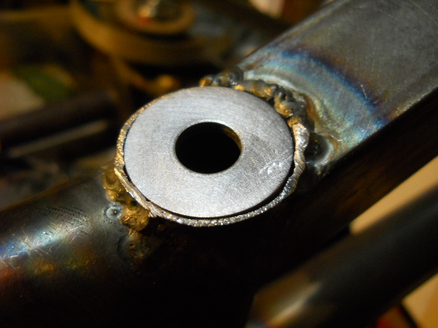

Удлиннил шток вилки на 55 миллиметров, вырезав нижнюю часть штока старой вилки от "Марзоччи". Шток оказался баттированным - при одинаковом внешнем диаметре 28,6 мм внутрення часть у одного конца была толще (внутренний диаметр 23,4 мм), чем у другого (25,4 мм), что позволило проточить толстый конец отрезанного куска и использовать получившийся поясок как усиливающую шов вставку с одновременным центрирующим эффектом. Цетрировал половинки штока на уголке, прижав их струбцинами.

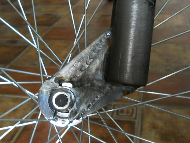

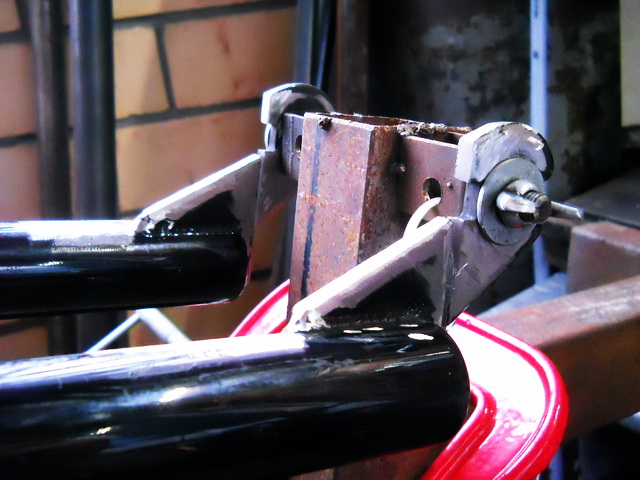

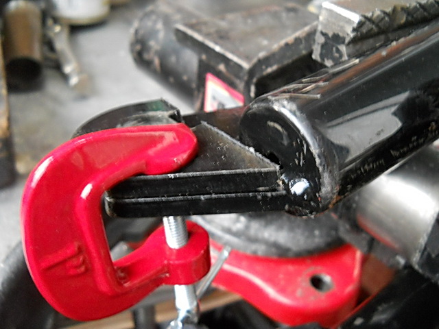

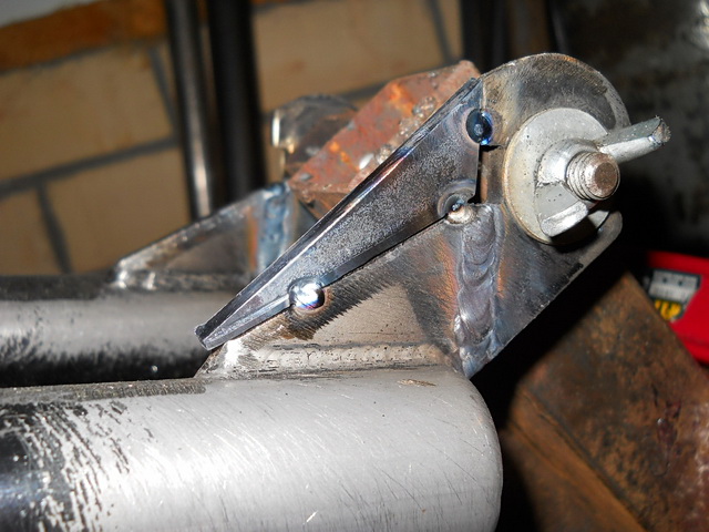

Из-за большого угла наклона рулевой - 60 градусов), трейл "убежал" до 7-8 см, что вызвало стойкое желание рулевого колеса поворачиваться вбок на 90 градусов, что напрягало. Было принято решение трейл уменьшить на пару сантиметров, сдвинув колесо вперед. Сначала срезал дропы:

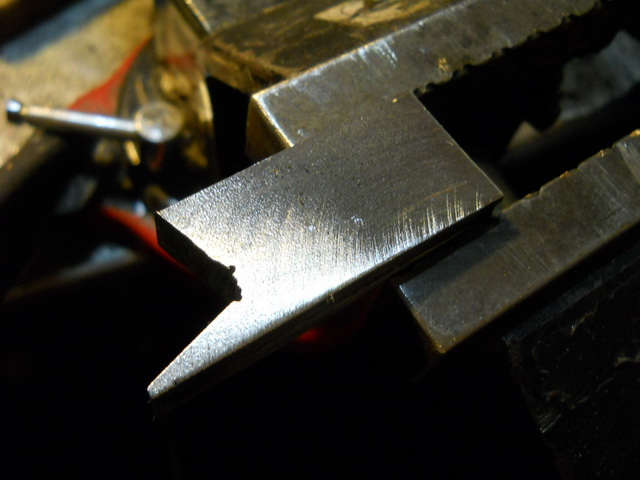

...потом выставил конструкцию в стапеле, семь раз проверил геометрию и проварил. К дропам для компенсации былой прочности были приварены по два треугольника, вырезанных из полосы 5 мм толщиной. Фото второго трегольника нет.
С уменьшенным примерно до 5-6 сантиметров трейлом рулевое колесо стало поворачиваться в стороны легче и эффект заваливания колеса набок стал гораздо меньше. Если бы уменьшил трейл не на 2, а на 3 см, то было бы еще лучше, но и так, я надеюсь, пойдет - вес руля, который находится ниже оси рулевой, должен несколько скомпенсировать заваливание колеса. Про запас, если заваливание будет мешать, остался вариант чуток согнуть вилку, но пока не до этого...

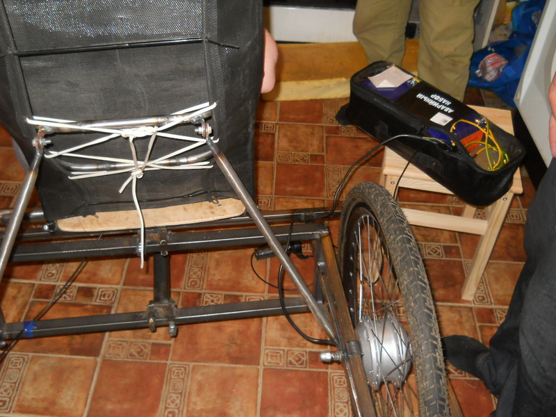

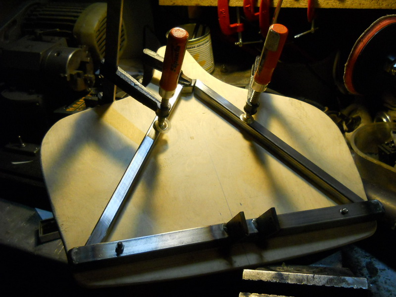

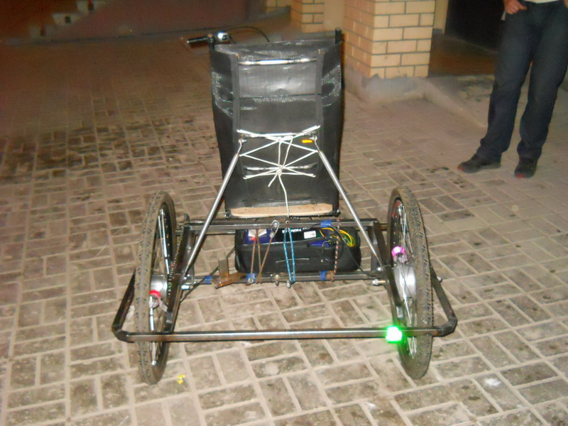

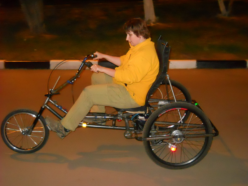

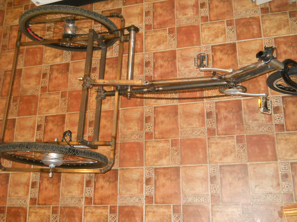

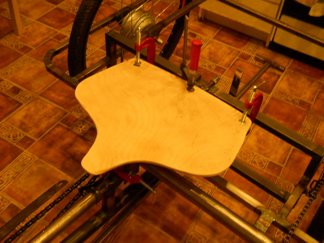

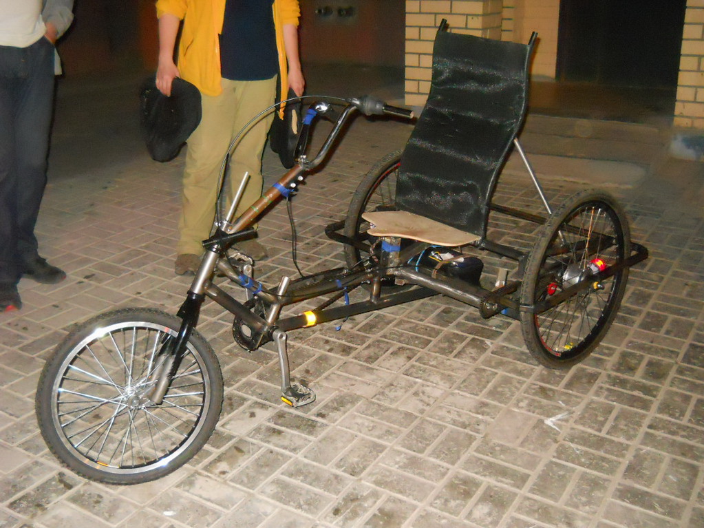

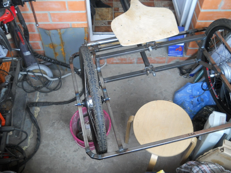

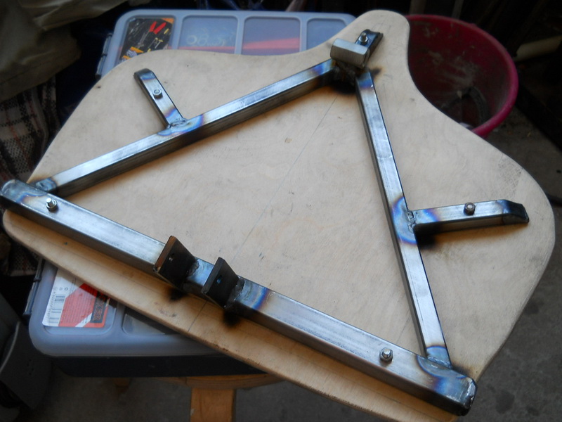

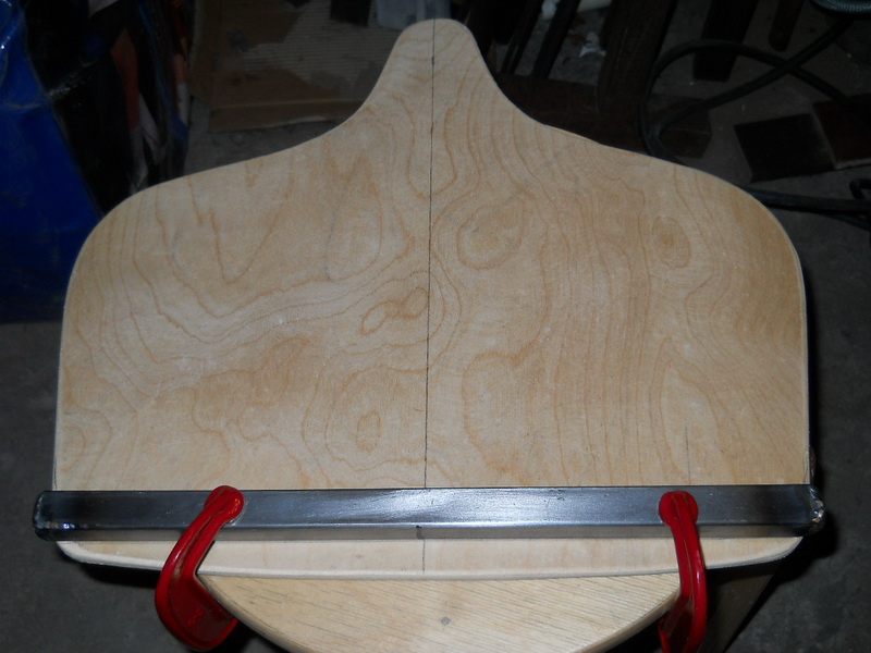

Расширил сиденье с тандема на 4 сантиметра, сделал с нуля новую жопу сидушку чуть большего размера, чем было на тандеме, сделал крепление сидушки к раме и руль. Блок аккумуляторов пока просто прикрутили к раме резинками.

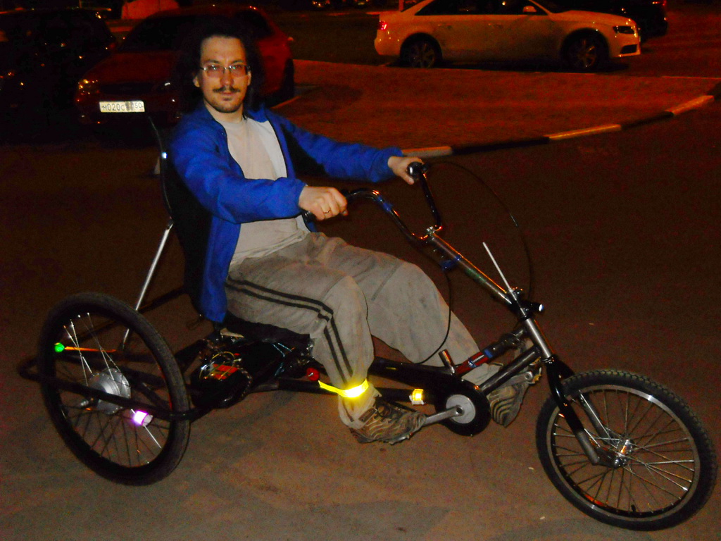

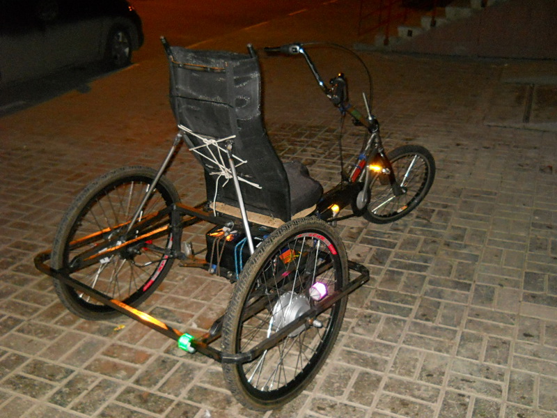

Сегодня был тестовый выезд. Трайк идет на удивление легко и моторчик мощностью 350 ватт (36 вольт) приятно подпевает легкому стрекоту цепи :) Трейл нужно уменьшать еще. Мнение, что на трайках с таким углом рулевой трейл можно оставить и большим, таким, какой он получается со штатной вилкой с неизмененной геометрией, но с углом найлона рулевой не 70, а 60 градусов - это мнение неверно как мне кажется, неверно. То есть, оставить трейл 10 см вместо 5 - "не катит". Сейчас трейл 6,5-7 см и трайк по прямой без рук пока не едет: руль все норовит "нырнуть" куда-нибудь в сторону. Буду трейл уменьшать еще...
