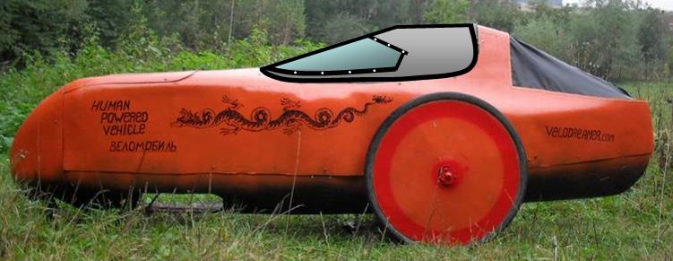

Задняя часть очень нравится - там, где боковая плоскость переламывается и тень идет от колеса назад-вверх - выглядит как иномарка.

Круто, еще бы добавить тент как на кабриолетах... и всепогодность гарантирована. :banana-wrench:

Ура! Внешний вид удался, судя по отзывам :) Да, я планирую сделать ещё как минимум козырёк от дождя. Вообще очень понравился этот кожзам, оказывается это дешёвый, лёгкий, но в то же время прочный, эластичный и непромокаемый материал. Жаль что я не знал этого раньше...

Кожзам можно использовать для тентовых обтекателей, это будет намного лучше палаточных тканей, который обычно для этого берут. Нужно только делать рёбра каркаса продольными. Я думаю, что такой обтекатель будет как раз тем, что нужно для туристического ВМ, он и греметь не будет, и сделать намного проще чем пластиковый. Аэродинамика, конечно будет хуже, но для туризма, именно для походов, я думаю что вполне подойдёт. Но это уже начало другой истории :)

Дизайн супер! Очень красиво. Алексей, будешь закрывать задние колеса в обтекатели или так и оставишь?

Всё это нужно испытать. Я собираюсь поездить как можно больше этой осенью и зимой (если не будет много снега), а потом составлю список рекомендаций для бытового веломобиля. Колея сейчас - 61 см, по идее закрыть задние колёса возможно, нужно выяснить хватает ли такой ширины для нормальной езды.

По поводу закрытия колёс в обтекатели. Теорию плохо себе представляю. Зато у себя на "Молнии" после установки слепленного из эпоксидки крыла, закрывающего верхнюю половину переднего колеса, заметил небольшое снижение тока потребления, порядка 5%, правда это на максимальной скорости, 70+ кмч.

Марку я не знаю, купил какой был в строительном магазине. Через неделю уточню. Цена примерно 4$ за квадратный метр. Этот кожзам не похож на советские, он реально прочный и эластичный.
Нужно будет и мне чдалть какой-то электропривод для испытаний разных конструкций. Очень привлекает возможность точно видеть в процентах разницу в эффективности! Надо только придумать как сделать такой привод, который можно будет цеплять на любой аппарат и мерить потребление тока на определённой скорости. Наверное это должен быть привод, который ставится вместо левого шатуна и хомутами прицепляется к раме...

Достойно, весьма. Правда, опять кривые волнистые поверхности. Вид очень портит. Вот если бы как зеркало - был бы 100% улёт.

Вчера оклеил остатками дермантина внутренности кабины (вокруг рук в основном, на больше не хватило). Только что проехался по деревне к месту упаковки веломобиля в прицеп и обнаружил, что шум стал раза в два слабее! Похоже что дермантин это отличное решение и для уменьшения шума и для улучшения интерьера.
Поверхнсоть сейчас кривая и её качество плохое - я намеренно не делал глянцевый слой, это сэкономило около 4-х кг веса. Но уже знаю как сделать лучше :)

Алексей, а ты пробовал плоскошлифовальную машинку? Или вручную - шкурку на деревяшку, на войлок? Чтобы не навешивать шпаклёвку, а больше снимать?
У тебя получилась неплохая форма, удачные пропорции. Если оно ешё и поверхность будет иметь - это будет мега!
 Заголовок сообщения: Re: Скоростной полноподвесный обтекаемый трайк-2
Номер сообщения:#79  Непрочитанное сообщениеДобавлено: Ср сен 22 2010 15:39
Матрица у меня имеет гладкую поверхность. Просто когда я в этот раз выклеивал обтекатель то не положил первый "пустой" слой. Этот слой обычно наносят без наполнителя, обычно с краской, то есть, как бы красят матрицу изнутри. А потом уже на этот слой, когда он слегка затвердеет, клеют армированные несущие слои. Но глянцевый слой - чисто декоративный, однако, чтобы покрыть площадь в 6 квадратных метров нужно довольно много материала, что увеличивает вес. Если бы исопльзовать вакуумный уплотнитель, то можно было бы делать глянцевый слоя намного тоньше, по тому что при уплотнении смола из армированных слоёв выдавливается и плотно прилегает к матрице. Но я ещё не освоил эти технологии, а без них глянец даёт +35% веса.
