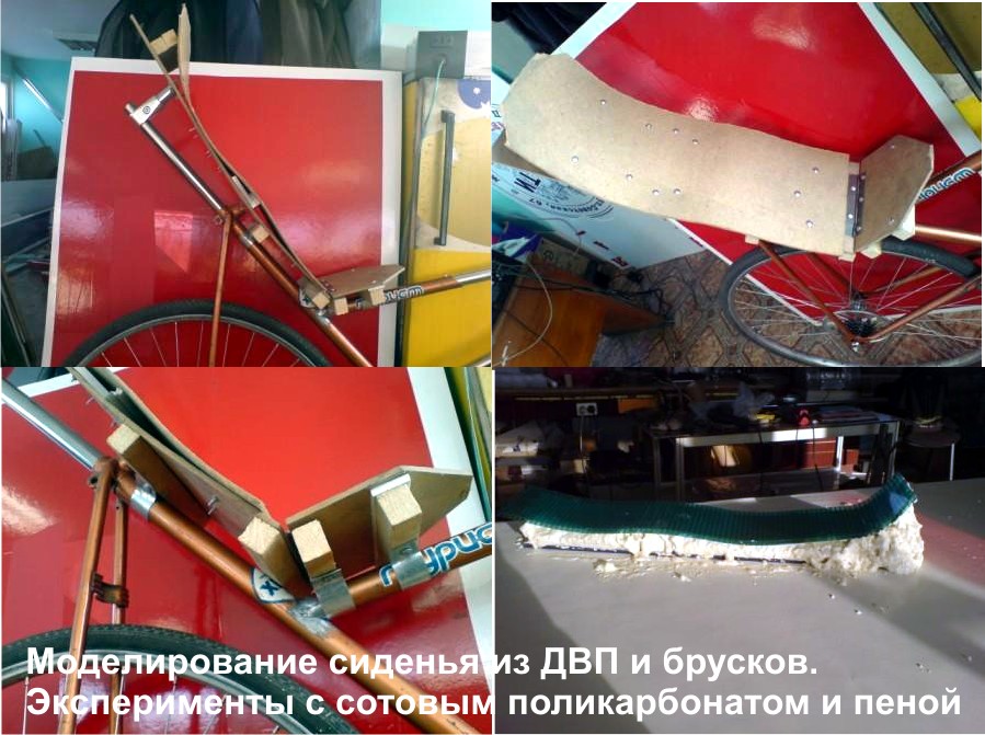

Думаю над сиденьем

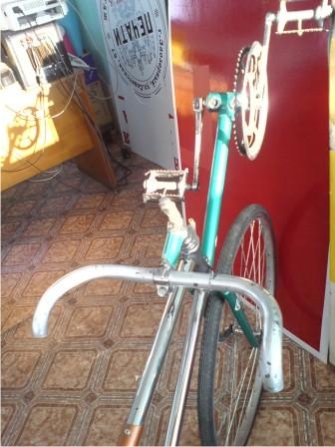

Рулевое подробно

А как твоё рулевое с ногами сочетается?
И материал для сиденья не совсем подходящий, впрочем, тебе это всё равно:)
Возможно, я не совсем правильно понял вопрос про рулевое... О рулевом задавали вопросы, вот и выложил фото. Такой руль может создавать некоторые неудобства при начале движения, остановке и потере равновесия, когда интуитивно человек пытается ногами коснуться земли. В первых строках темы я уже писал, что лигерад предполагается использовать для туризма по относительно хорошим дорогам. Средняя продолжительность моих поездок варьируется от 8 до 12 часов в день и от 100 до 300 км за поездку так что на неудобства при начале движения и остановке меня волнует меньше всего к тому же, как я убедился, их для меня нет. На счет потери равновесия и падений с таким рулем пока ничего не скажу - посмотрим. Не думаю, что руль под сиденьем будет удобнее в плане управления, особенно с крутых горок, когда ноги можно поставить на подножки на оси переднего колеса. Руль перед собой в результате падения тоже "не есть хорошо". Лигерадов с такими рулями я еще не видел и опыта нет ни у меня ни у тебя (есть у меня 10 метров :lol: ) так что посмотрим - поставить другой ни сколько не проблема если что...
На счет работы с поликарбонатом скажу без скромностей, что равных мне в этом вопросе просто нет. Ты возьми кусочек и попробуй плавно согнуть его поперек (как на вфото), не перегнув соты и сразу все поймешь. Думаю, что смогу даже лигерад сделать из поликарбоната. Я могу показать, что сделал и какая прочность у этих изделий, однако это выйдет за рамки темы :wink:
Хотя, для сиденья возможно это не совсем подходящий материал в плане технологичности (считай трудозатрат), но проверить стоит.

Номер сообщения:#68  Непрочитанное сообщениеДобавлено: Пт янв 22 2010 20:43
Ну ладно, отвечу. Во-первых, до "относительно хорошох дорог" обычно приходится добираться по "относительно плохим". Кроме этого, одни превращаются в другие стремительно и без предупреждения.
Во-вторых, тебе будет достаточно ОДИН раз упасть с таким рулём, что больше будет не сесть весьма долгое время.
Ноги при езде должны быть ВСЕГДА на педалях, никаких "подножек" И как это будет выглядеть технически (тем более с таким рулём) я так и не понял.
Тебе реально хорошо (и безопасно) будет поставить руль супермен или хомяк. Поверь, они реально БЕЗОПАСНЕЕ. Впрочем, разбиваться тебе. Далее. не думай, что все 300 км за день ты пройдёшь без единой остановки. Иногда на ЛЮБОЙ технике приходится ехать через грунтовки и тяжёлые дороги - на границах областей, например. 10 км грунтовки ножками?
То, что ты спец по поликарбонату - это супер, так и используй эти навыки! Делай не лажу в виде сиденья, а сделай, например, хорошой тейлбокс с багажником, сделай полный корпус для низкого лигерада - это действительно будет серьёзно.
Если ты профи в изготовлении чего-л, то зачем ты создаёшь поделку "прихожно-лестничноплощадного" уровня.

Шурикену отвечу, что на счет руля уже много писалось всеми и мной.. Конечно разберемся, попробуем и определимся :wink:
По поводу поликарбоната ты проще скажи, чо ты хош, - конкретно, а я посмотрю твой чертеж и скажу смогу ли. Думаю, что изделие из поликарбоната будет полезно покрыть слоем карбона. Еще из поликарбоната можно сделать далеко не все, так как невозможно гнуть его сразу в 3-х плоскостях. А вот сделать сиденье из поликарбоната это не просто как технически, так и по соображениям достаточной прочности и целесообразности. Пока провожу опыты, думаю :wink:

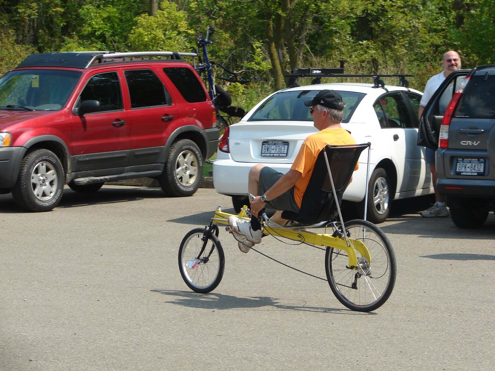

Сколько людей, столько и мнений! Самый лучший лигерад это тот на котором нравится ездить! Думаю человеку который сам что то построил вдвойне приятно ездить на своем творении. В любом случае самое главное чтоб лигерад был максимально безопасным.
На хороших асфальтовых дорогах 20" было б достаточно. Если грамотно сделать, то будете быстрее шоссеров на 28" колесах.
По дорогам с плохим покрытием больше подходит колеса с большим диаметром (26", 28").
Лично мне больше всего нравиться концепция длиннобазого лигерада (LWB) типа "Linear" с рулем аватар.
Почему?
1) Каретка неподвижна и находиться заметно ниже сиденья (жирный + к удобству езды)
2) Легко регулируется положение руля и сиденья (в 2-х плоскостях) под людей разного роста с разной длиной рук/ног.
3) Мне кажется руль Аватар в таком лигераде самый безопасный (по-моему лучше ударяться чем угодно, только не пахом об руль/раму) и удобный (руки будут в расслабленном положении).
4) эффективный привод! Цепь проходит как в обычном велосипеде, то есть без всяких дополнительных роликов и прочих убийц КПД. При такой компоновке можно поставить планетарку и закрыть цепь в герметичный кожух.
На таком лигераде удобно и безопасно кататься. Заднее колесо сделать 28", переднее 20" с подвеской и будет самое оно
