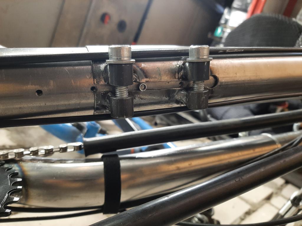

Так вот реализована защита от проворачивания телескопической пары рамы: внутрь внутренней трубы подложена металлическая полоска и зафиксирована снаружи двумя винтами впотай на концах. В пластине с некоторым шагом выполнена серия отверстий с М4, напротив каждого из них в трубе тоже имеются отверстия диаметром 4 мм. В нужное отверстие (попадающее в паз во внешней трубе при данной установке длины рамы) установлен винт, головка которого не позволяет повернуться трубам друг относительно друга. Там есть размер головки при этом можно подобрать (проточив ее) под ширину отверстия с учетом слоя краски, нанесенного на раму, чтобы не было (или почти не было) люфта в затянутом положении клеммового зажима. Учитывая, что пропил в зажиме будет выполняться с достаточно высокой точностью лазерной резки, можно надеяться на работоспособность данного варианта.

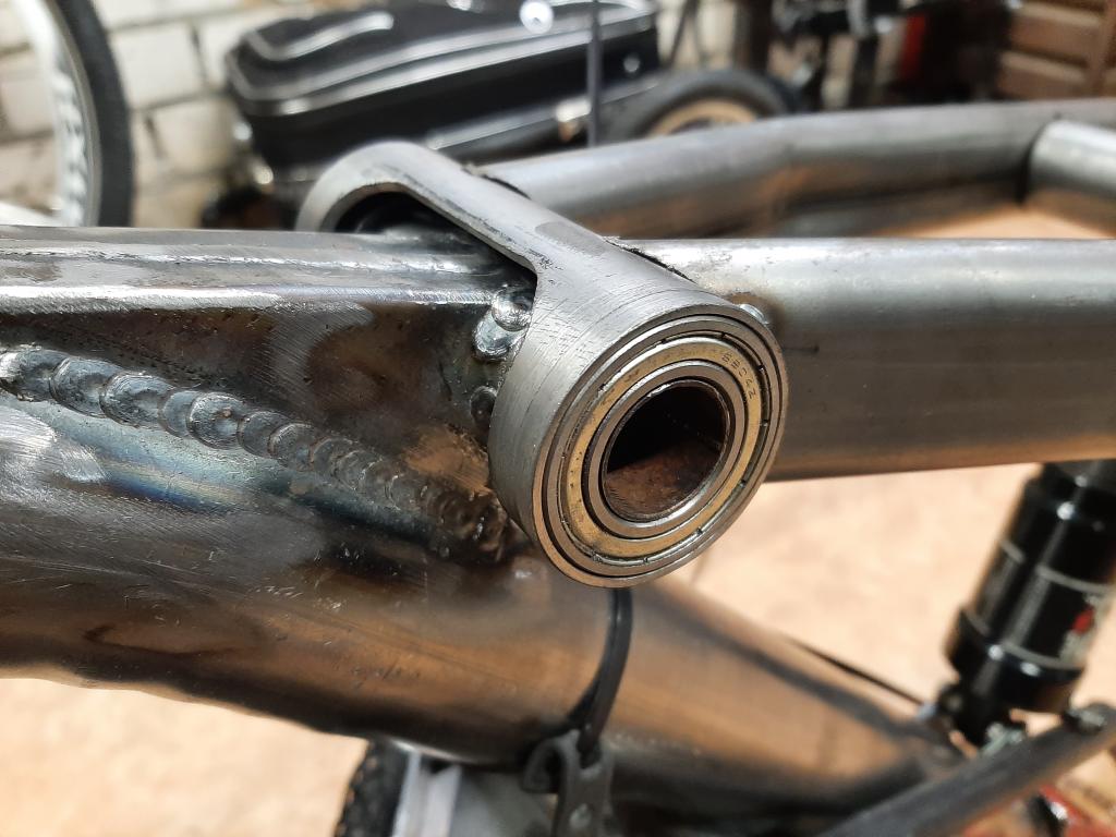

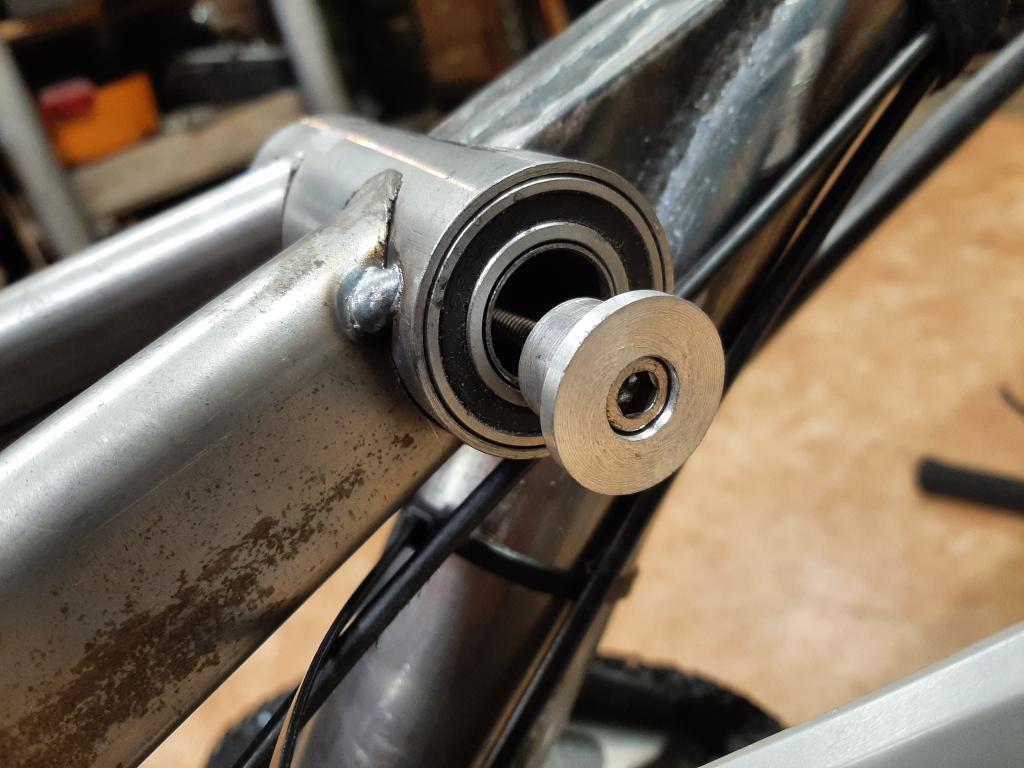

Конструкция шарнира маятника задней подвески: две совершенно одинаковые заглушки, в одну запрессована гайка с самоторможением, в другую прячется головка винта.

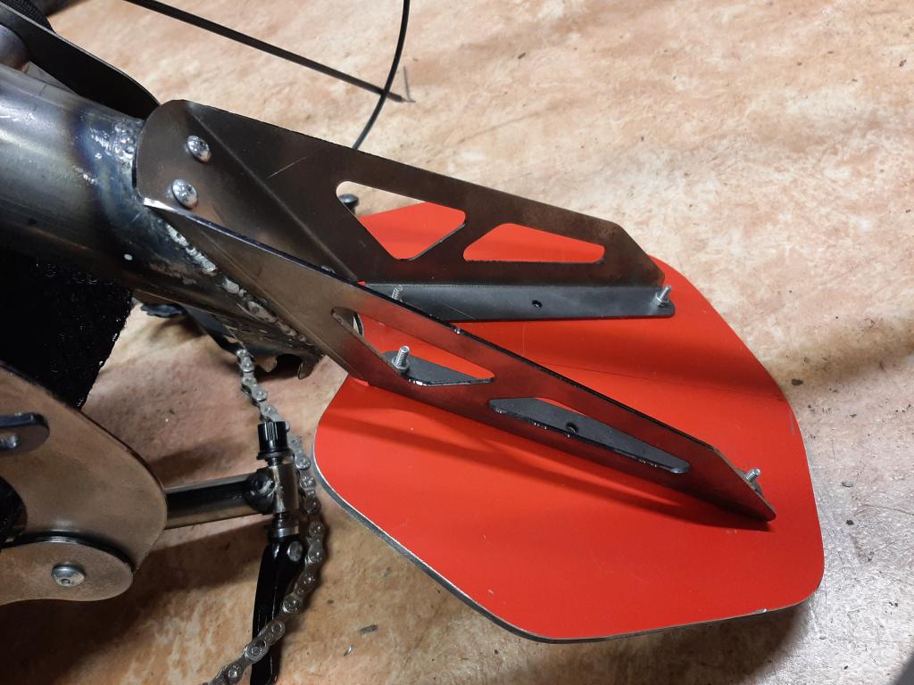

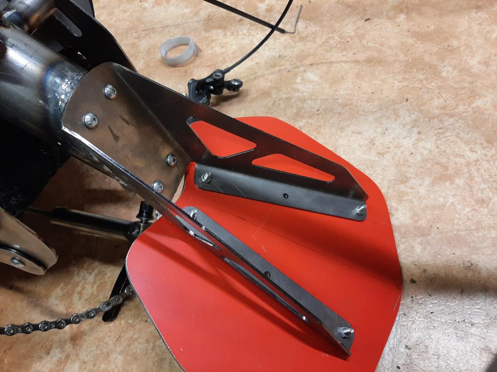

Багажник

Т.е. ты сначала вставляешь опорную часть рамы внутрь маятника, потом запрессовываешь подшипники и потом закручиваешь ось?
Подшипники как-то зафиксированы от внутреннего смещения?
Конструкция очень осложнена: 4 точных сопряжений, 4 посадочных места, тем более, по стягиваещему болту + фрезеровка стакана, ослабляющая стакан.
Мой шарнир - алюмин. вал в корпусе (каретки), на концах - по резьбе М8х1.
Ушки у вилки - плющенные и меют по отверстию Ф8...8.5 мм, просверленные и отзенкованы сверлом, заточенным в 90*.
