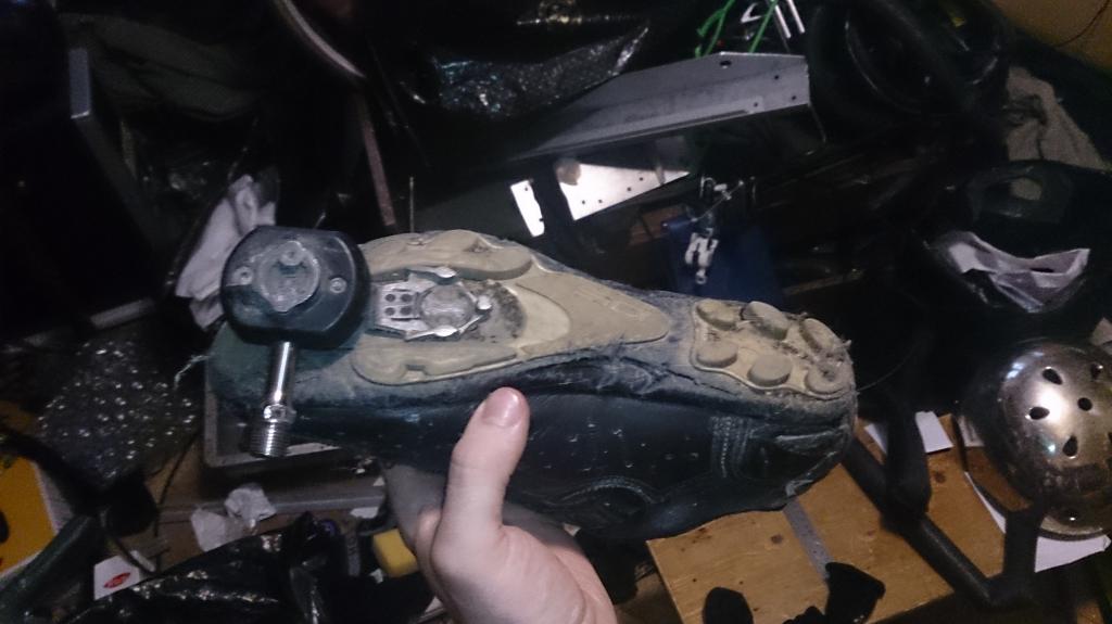

Это Zero, у тебя наверно были Frog'и, там "защёлка на резинке". Они у тебя остались?
Пишу же, что Фроги...
А что, есть спидплейчики, у которых защёлка не на резинке? :o :?:
Нашёл пока одну, вторая где-то в квартире...
Добавлено через 6 минут 37 секунд:
P.S.: вспомнил, апгрейдил я их... Когда штатная резинка сдохла, разобрал шип и запихнул резинку от камеры. После этого отстёгивания прекратились, но встёгиваться в них стало желательно с поворота...
 Заголовок сообщения: Re: Полноподвесный FWD MBB с подвеской типа URT спереди.
Номер сообщения:#62  СообщениеДобавлено: Сб июн 30 2018 22:46
Дофига и больше - а Frog'и больше не выпускают вообще.
У зеро механизм как у стопорного кольца де-факто.
Но чуть грязи и либо не встегнёшься, либо не выстегнешься и ходить в них - мучение.

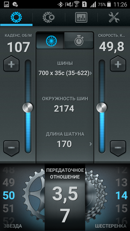

Вчера при попутном ветре смог раскрутить предельное соотношение на Оптиме - 52х12.
На 28 колёсах 30 сликах, при каденсе примерно 90 моя скорость составила 42 - 44 км/ч
Прикинул по "ленивому" калькулятору, получается ок. 80 об/мин у тебя каденс был:
Как же вы на 26 колёсах с МТБ системами и кассетами пишете про среднюю в 35? Это каденс должен быть как у китайской швейной машинке... Или вы все лоси, каких я ещё не встречал... или сказочники, каких не слышал. Соло, например, когда тут был, даже до 35 максимальной разогнаться не мог... А у вас тут и 45, и 50... Вы в чем скорость меряете? В попугаях?
Мне, например, среднюю больше 26 км/ч тяжко выдать - много спусков и подъемов. А вот под горочку зато легко максимум выдавать. Например, на байке, в повседневной поездке в легком темпе скорость к 50 км/ч легко подбирается на 50х14:
Причем запас двух передач у меня еще остается на 50х13 и 50х12. Но, если на них перехожу, то скорость выше не показываю. Вообще, хочу 46 поставить, т.к. не выкручиваю я 50-зубую звезду в полной мере.

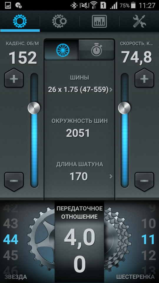

А вот пример езды на МТБ системе 44х11 на Ангаре с горочки при 75 км/ч. Скажу сразу, для меня это капец какой запредельный каденс, на котором я уже и дышать не успеваю, даже просто перестаю, а выдаю этот каденс лишь на пару-тройку секунд в рывке на самом крутом участке:
Причем, до 65 км/ч на лигераде мне МТБшной системы хватает на спусках, т.к. каденс 125-135 могу держать несколько секунд, при этом нормально дышать, не задыхаясь и не сбиваясь.
