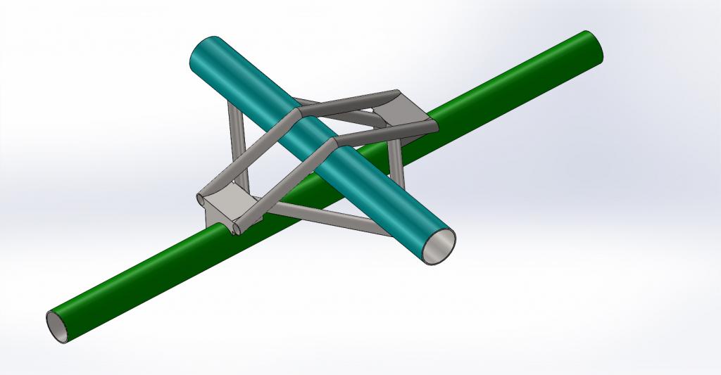

Тем временем вырисовывается принцип крепления задних мостов к раме.
Зеленый - мост, синий - балка рамы.

Все варианты - ужасны.

Володя, планируется изменяемая база? Для чего такой довольно сложный узел?

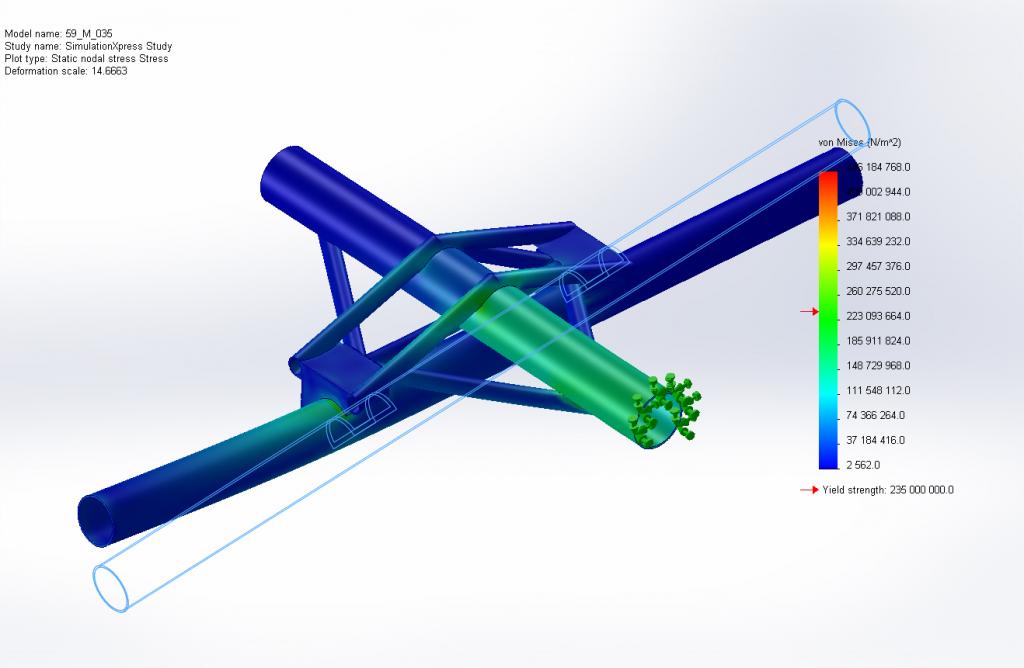

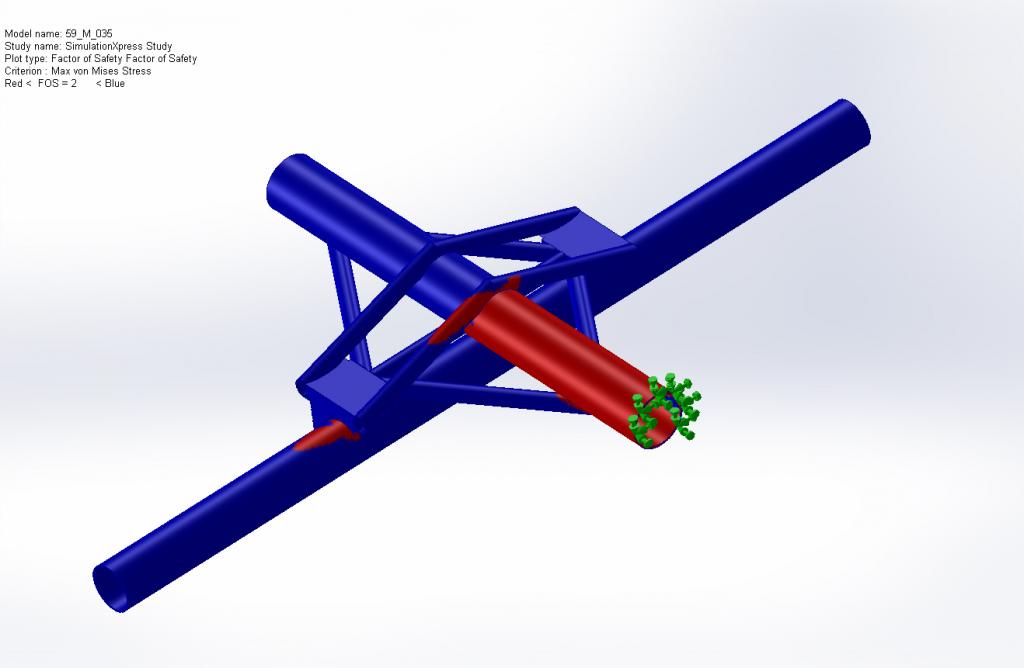

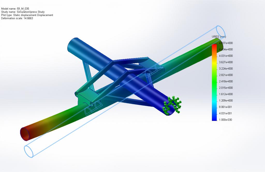

Владимир, я считаю, что очень здорово.
Картинки показывают, что есть многократный запас прочности.
Принимаем этот вариант.

Не совсем понял конструктив, что и для чего... Это будет привариваться? Или мост притягивается к балке данным узлом? Как будет выглядеть защита от проворачивания моста относительно балки? Балки относительно моста?
Я не сильно занудствую?
Я заказал 3 моста с разными колеями. Самая узкая колея будет сантиметров 25. Т.е. колеса будут располагаться за сиденьем и их придется располагать дальше от переднего колеса, чем 2 более широких моста.

Я считаю, что такое крепление (да, Олег прав, даже не понятно КАК это будет все крепиться), просто выломает нах. Тут, очевидно, предпологается куча болтовых стяжек, что тоже не добавит прочности.
Не мудрите. Сделайте стандартное: труба в трубе.
Мне не понятно, на чем основано данное утверждение.
Вопросы вполне корректные. Я думаю, что Владимир ответит на них в картинках лучше, чем я.

Боюсь, в конечном итоге люфт в месте крепления моста к балке будет не меньше...
Квадратные труба-в-трубе избавит от всех люфтов. Фиксация - ОДИН болт.
