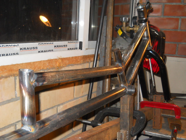

Давно сюда не писал - не было времени заниматься. Только вчера удалось выкроить время: + 1,5 часа, итого - 15.

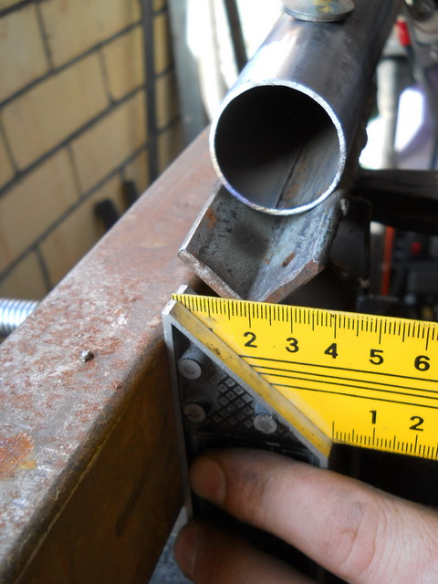

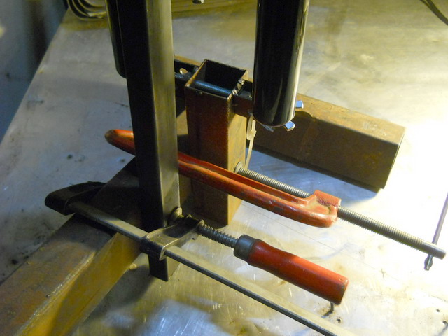

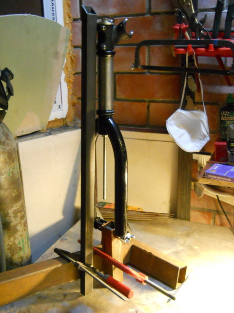

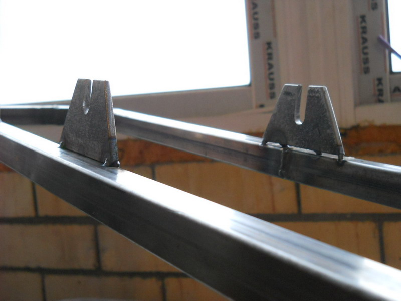

Палка 30х20 нужна это только для проверки точности... блин, название забыл... заменителя переднего колеса, в общем. Стапель же сделан из одной прямоугольной трубы 40х60х2 и обеспечивает достаточную точность для работы с рамами лигерадов. лучше бы, конечно, что-нибудь типа 40х80. Я пробовал "стапель Уоррена" в чистом виде, но он неудобен тем, что трудно менять положение отдельных труб, если рядом еще какая-нибудь труба зажата струбцинами. Как показала практика, одной трубы более чем достаточно.

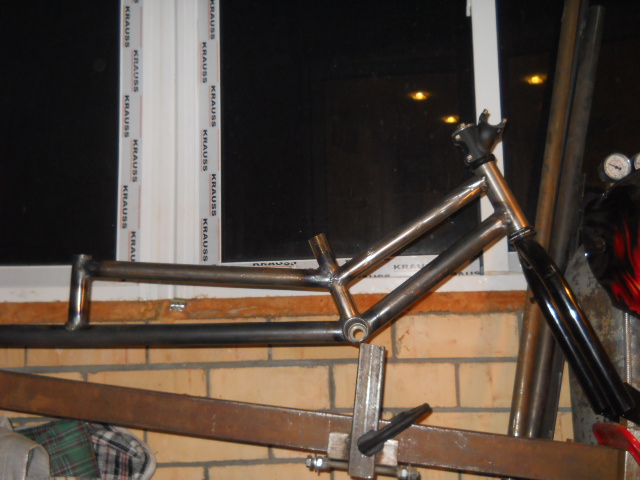

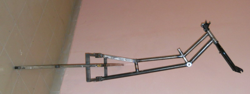

+8 часов работы. итого, от начала: 23 часа

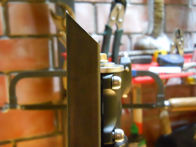

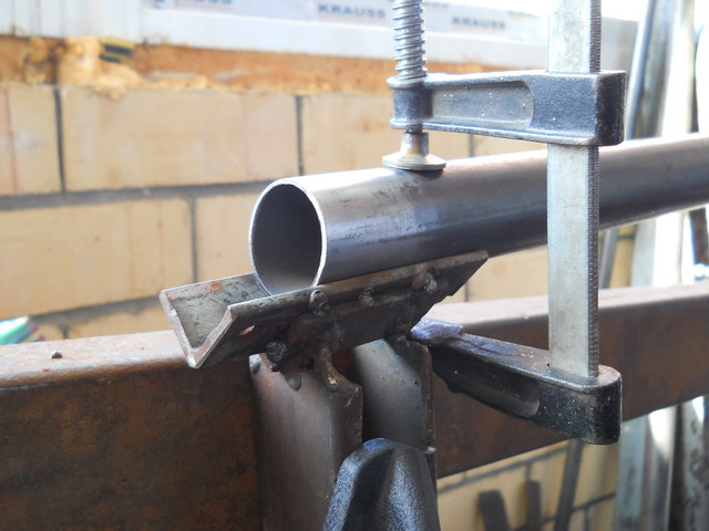

В работе активно используется стапель, каретку сначала держал элемент стапеля с уголком DSCN4317m.jpg
, а после приварки трубы, что идет к рулевой, элемент использовал на хвосте аппарата, а каретку прихватил сваркой к свободному квадратному элементу.

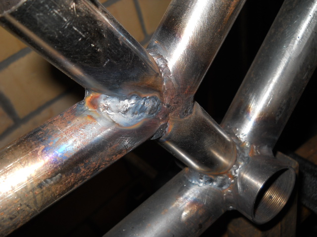

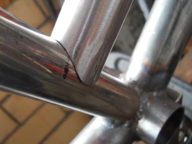

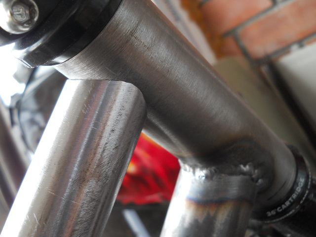

Все трубы запивались болгаркой под "рыбий рот" (см. статью Уоррена), потом вручную подгонялись круглым напильником. Стыки труб получились хорошими, только вот на каждую трубу уходит час с резкой-подгонкой-сваркой.

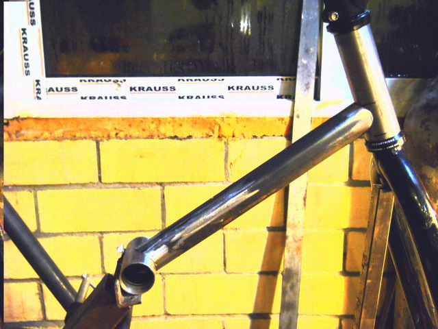

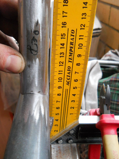

Вертикальные детали ровняются на перпендикуляр к верхней грани стапеля.

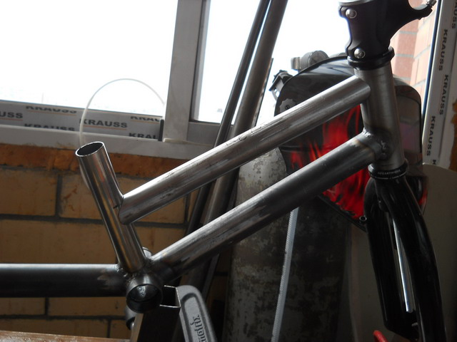

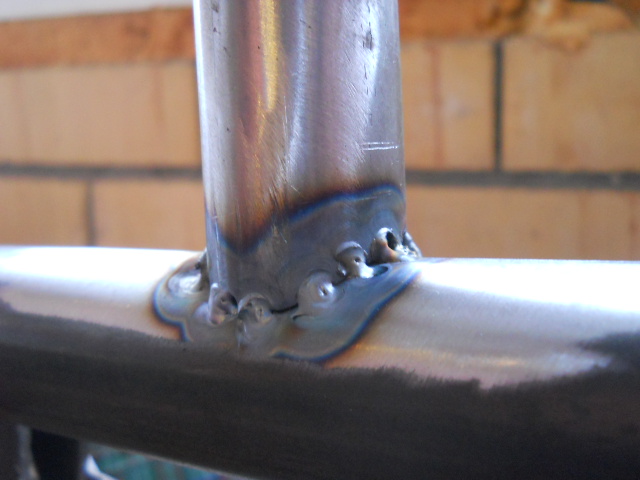

Прихватки "по-кругу":

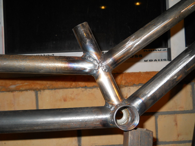

Состояние рамы на сегодня:

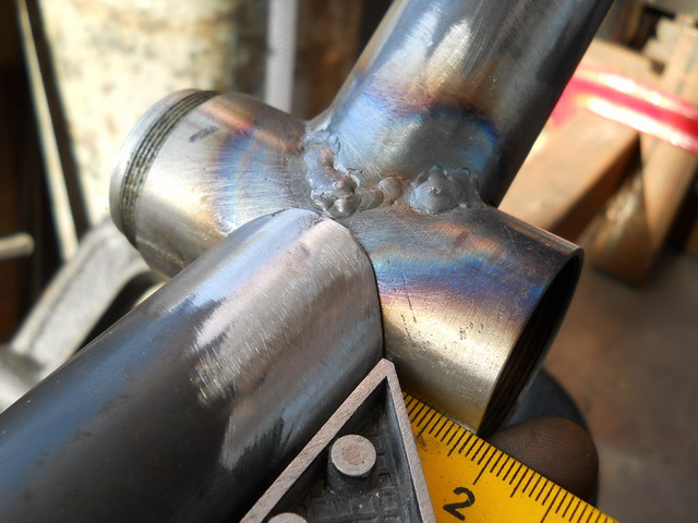

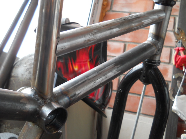

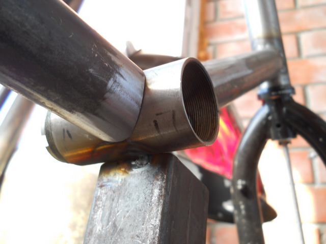

Швы, зараза, не всегда получаются. Даже наоборот - обычно не получаются так как надо. Все-таки круглые трубы сложнее варить, чем плоскости :) Несмотря на некоторые принятые предосторожности, достаточно тонкий корпус каретки (38 мм диаметром) местами пожег - надо будет проходить заново метчиком после сварки.
Использованные сегодня в конструкции трубы: электросварная 35х1,5 мм (нижняя), холоднотянутая бесшовная Ст20 30х1 мм (верхняя), HiTen 28,5х1,5 мм (из ноги амортизационной вилки).

Чтобы не испортить резьбу, и чтобы кареточная труба не "овализировалась" от нагрева, я обычно перед сваркой туда не нужную каретку вкручиваю, и затягиваю до упора. Еще, перед тем как вкручивать, ее нужно обязательно от смазки очистить. Проблем с резьбой никогда не было, даже если прожигал, аккуратненько заливал дырку и все.

А у меня метчиков для кареточной резьбы нету... поэтому этот узел варю максимально осторожно.

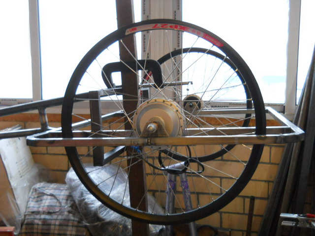

А привод на оба задних будет?
 Заголовок сообщения: Re: Пока без названия
Номер сообщения:#56  Непрочитанное сообщениеДобавлено: Ср мар 09 2011 01:01
На левое колесо привод от педалей, на правое - моторчик.

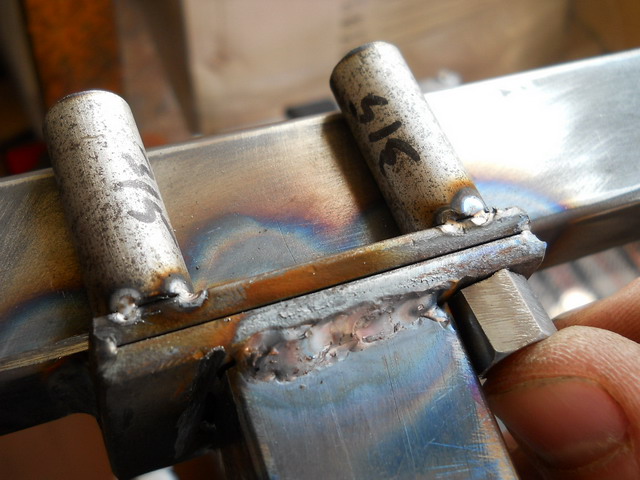

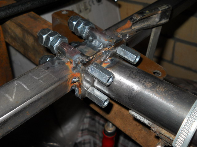

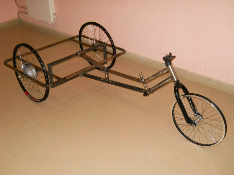

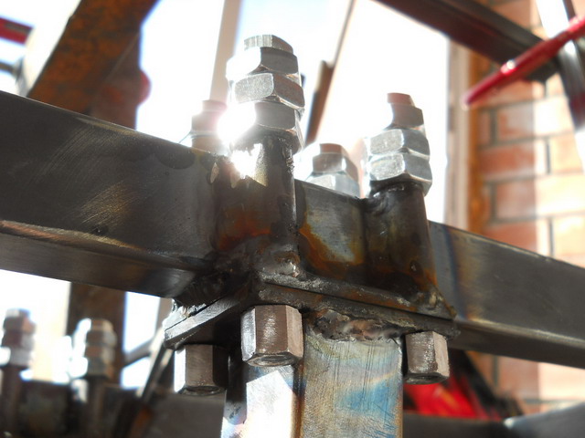

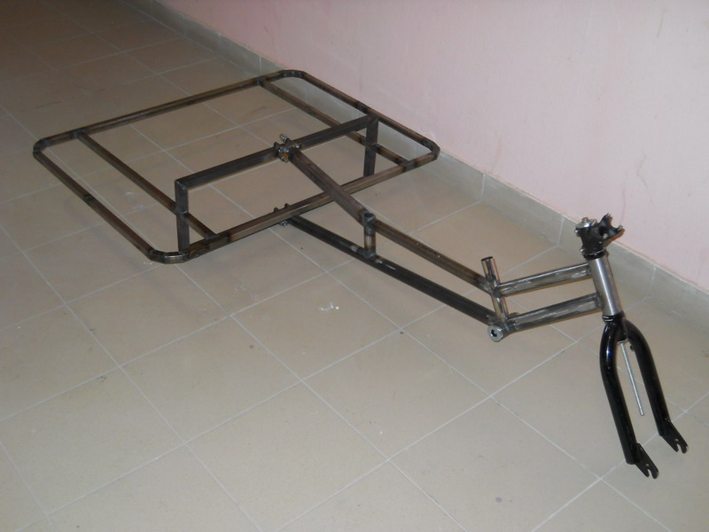

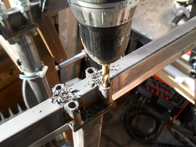

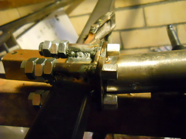

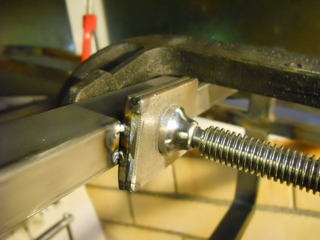

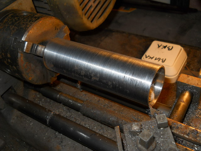

Продолжаем. +хрензнаетсколькочасов, пусть будет +14, итого 37 часов от начала проекта. Кучу времени потерял на узлы сочленения, по которым трайк будет разбираться на 2 половинки - ну не было на руках нужной полосы стали шириной 50 мм, была только шириной 40 мм - пришлось варить трубки 30х12х2 мм до конца прямоугольной трубы, иначе не помещались болты. Вторую половину времени убил на изготовление приспособ, по которым выставлялась задняя часть рамы трайка - "тележка" - и на юстирование взаимного положения половинок трайка.
Прочистил резьбу каретки, изготовив метчики из старых чашек каретки. Почитать про это можно здесь.

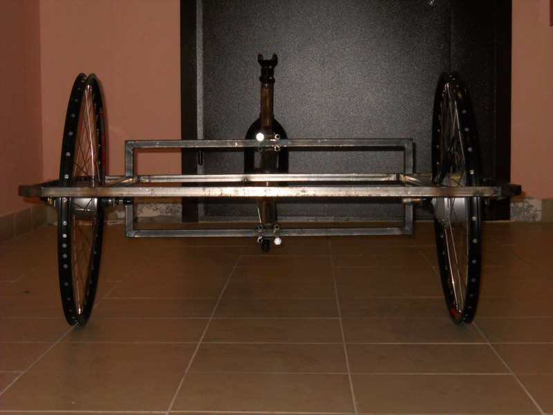

Решил наклонить задние колеса внутрь: наклонил на 2,5 градуса с каждой стороны.
Не много?
