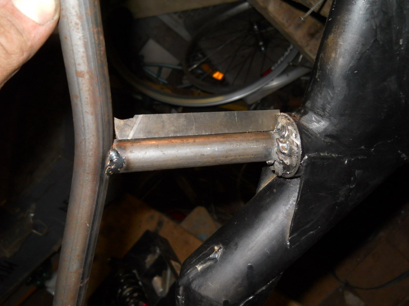

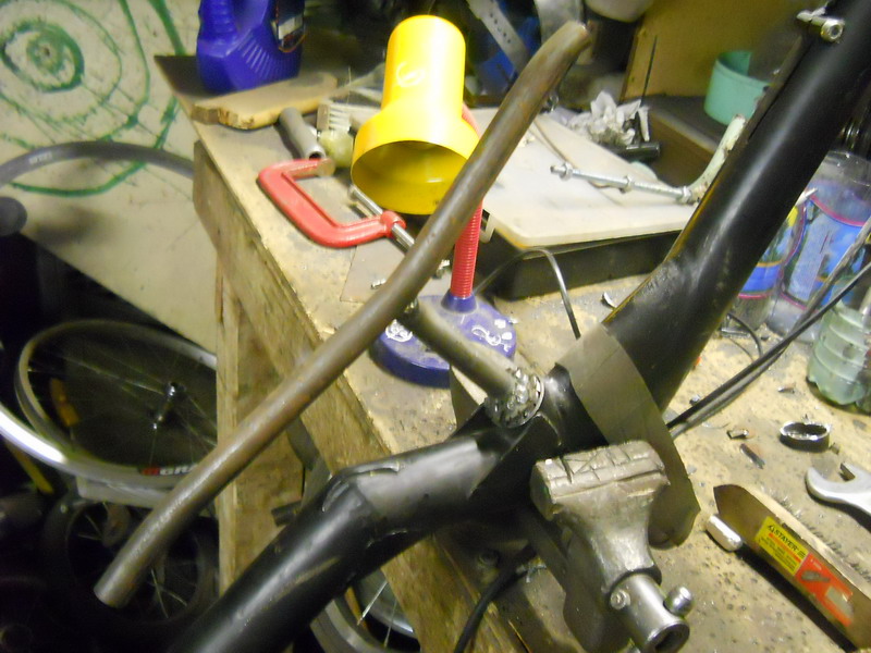

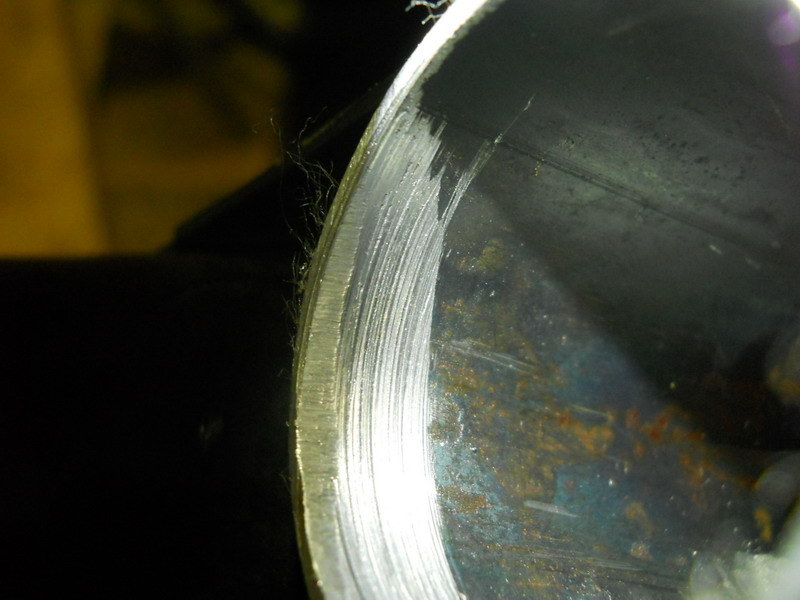

О, а я только что сделал кримпер, или как он там называется - устройство для развертывания и торцевания рулевых колонок!
Взял ненужную чашку от каретки, приварил ее к калиброванному прутку диаметром 17 мм, вдоволь поиздевался над ней болгаркой, сделав пропилы и заходы. Центровал с обратной стороны подшипником 40х17, входящим в чашку рулевой с небольшим люфтом. Насадив несколько аналогичных подшипников, притянул конструкцию резинкой от автомобильной камеры.
На два захода чашки хватило. Торцевал же быстрорезом от станка - результат вышел качественнее и быстрее, чем той же чашкой. Следующую конструкцию сделаю сразу с быстрорезом.
 Заголовок сообщения: Re: Велорезьбы: лерки и метчики
Номер сообщения:#27  Непрочитанное сообщениеДобавлено: Вс июл 25 2010 17:41
Сообщения: 14166
Приварил фрезу? Это на один раз что ли?
Номер сообщения:#28  Непрочитанное сообщениеДобавлено: Вс июл 25 2010 17:48
ну, чаша при сварке не вся отпустилась, так как я ее быстро макнул в воду после сварки
но вообще - я планирую поставить туда нормальный резец

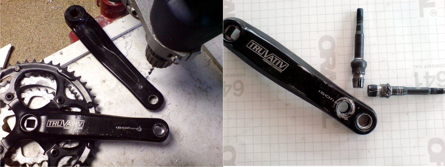

Выложу фотки и пояснения, если кто решит сам сделать метчики. Шатуны лучше брать той фирмы, что на фото, так как они одинаково плоские с обеих сторон и наилучшим образом подходят для нарезки новой резьбы. Разметка линейкой, кирнение, сверление в станке сперва тонким сверлом, а потом d13мм. Метчики из старых осей педалей - болгаркой - по ним видно. Доводил "до ума" на наждаке.

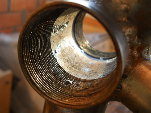

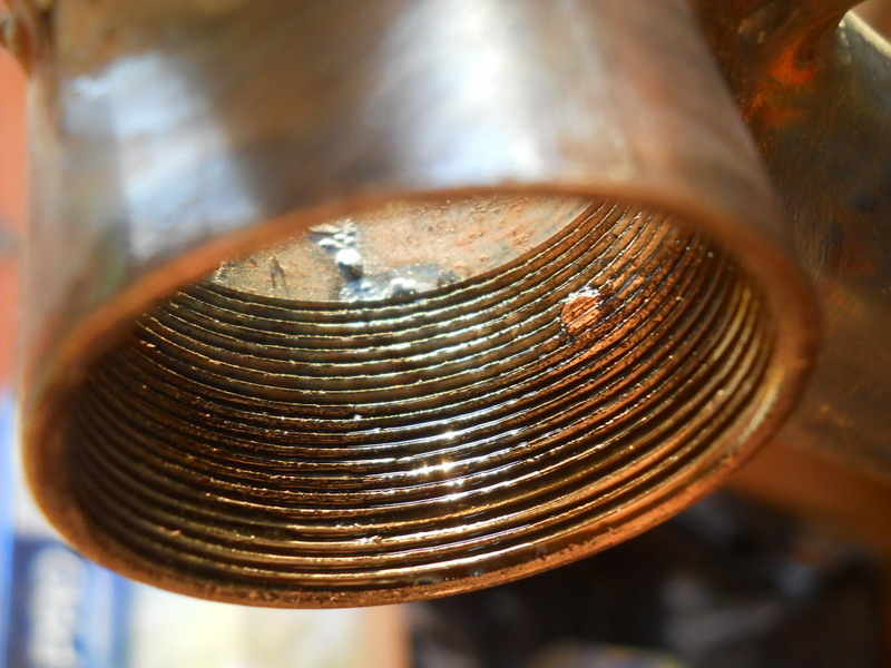

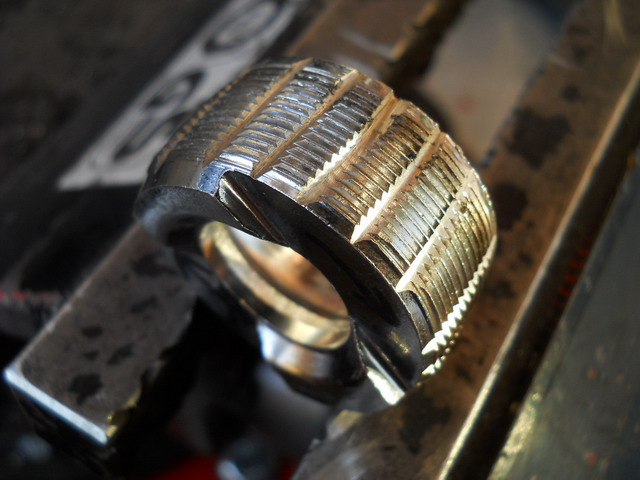

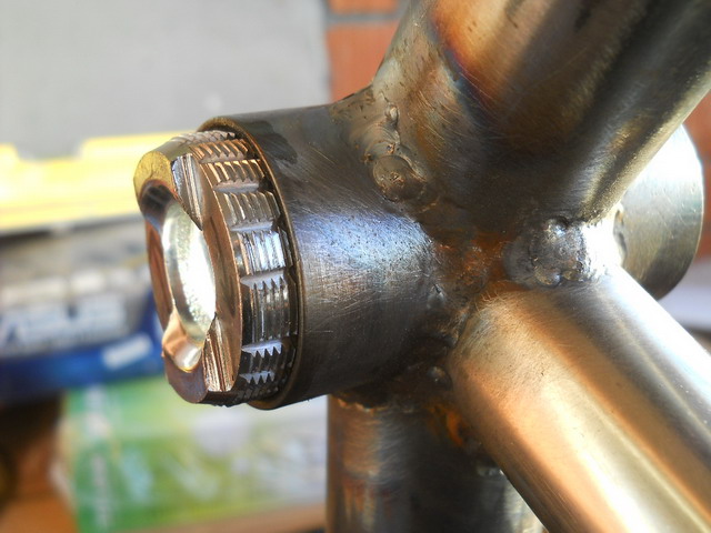

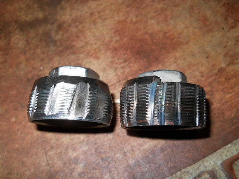

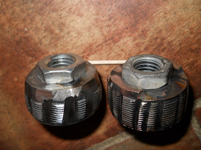

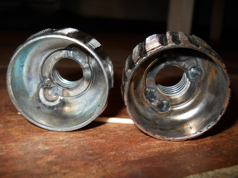

Сделал из китайских дюймовых чашек при помощи болгарки как бы метчики для прочистки резьбы. Вроде, работают:
Общий вид штуковин:
Для начала я гайку сточил до 16,5 мм, чтобы влезла в отверстие в чашках и там самоцентровалась. Плюс это несколько упрочнило посадку гайки в чашке.
Сваркой особо увлекаться тоже не стоит - хватит и пары прихваток, иначе сталь чашек может отпуститься и "помягчеть" - будет быстро тупиться. Левую чашку я грел секунд пять, потом быстро макнул в воду, правую - секунд 30, потом макнул, но она уже потемнела.
И вообще, у меня ощущение, что у "настоящих" метчиков резьба все-таки немного больше по диаметру, чем у чашек, скажем, на +0,1 мм. :think:

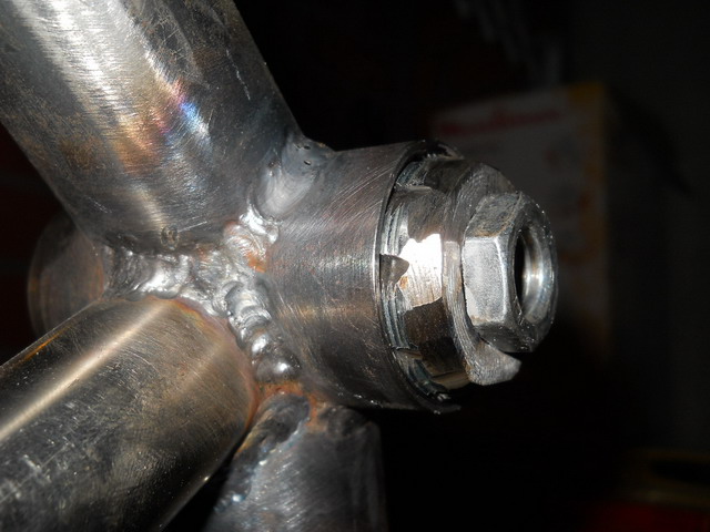

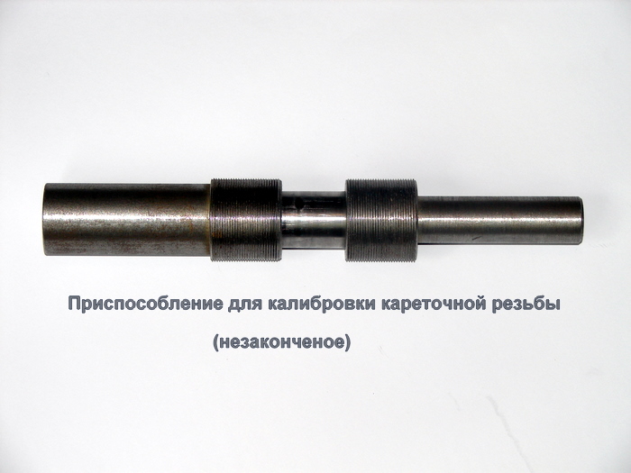

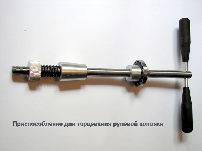

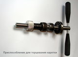

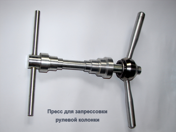

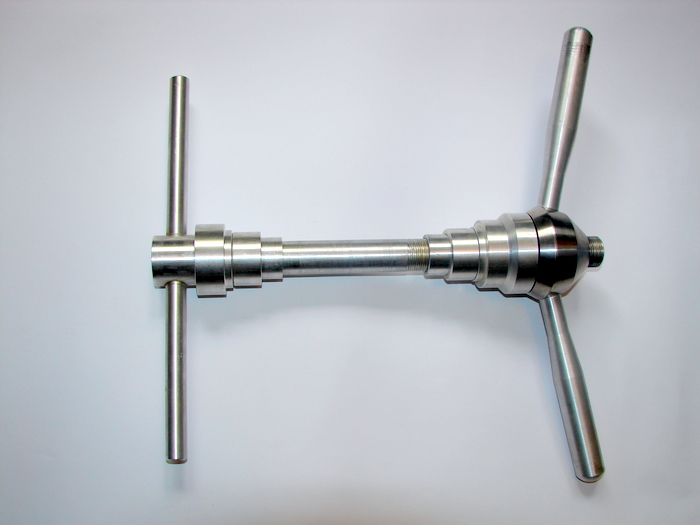

Пару лет назад тоже пытался сделать себе кое-какой инструмент. В общем, получилось неплохо. DSC08401-1.JPG
