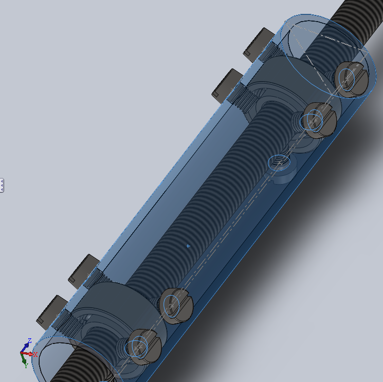

Кто что думает насчёт такого шарнира для крепления маятника?
Может подшипники лучше поджать к дропаутам вилки?

Соображения по поводу шарнира для маятника:
1. Подшипники должны сидеть более плотно на оси, чем в опорах.
2. На оси подшипники надо зафиксировать от продольного перемещения (тепловым расширением оси на такой длине пренебрегаем). Это можно сделать с помощью распорных втулок. Фиксируем внутренние кольца подшипников.
3. Наружные кольца подшипников (при зафиксированных внутренних) в опорах можно фиксировать только снаружи или только изнутри. Фиксация с двух сторон каждого подшипника излишняя.
А что изображено в качестве оси маятника?

ось М10

Если это шпилька на М10, то подшипники на ней будут болтаться.
Подобрать пару пром. подшипник/ось дело не из простых, если не вытачивать ось.

на чертеже -да, шпилька, в реальности- само собой, будет стоять ось с нарезанной резьбой - подшипники будут не на резьбе.

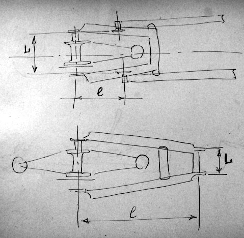

При проектировании новой техники с неизвестными нагрузками при единичном производстве, чтобы избежать излишних предварительных расчётов (которых никто особо и не делает по большей части за ненадобностью) стараются руководствоваться принципом аналогий - находят из широко используемых образцов подобный и смотрят, как он себя ведёт, где надёжно, где ломается.
Одному человеку всё охватить трудно, поэтому, с моей точки зрения, форум хорош, как место для статистического анализа существующих конструкций узлов и (или) их аналогов.
А выбор конкретного решения - за конкретным исполнителем. Одному автору проще детальку от детской кляски примостырить, другому титановый узел забацать.
В данном конкретном случае - принцип аналогии - если ось заднего колеса при размере М10*1 прекрасно работает, то в данном узле подвижного соединения нет смысла делать большее сечение деталей, потому что маятник крепится посередине своей длины, а если длинная консоль то на оси вращения маятника будут совершенно другие нагрузки.
Набросал две схемы задней подвески, сам сравни соотношения l и L на обоих схемах.

**** (Слова восхищённого мата) !!!! тут же ещё и рычаг для амортизатора хороший получается!!! Это надо использовать!!
Верхняя подвеска короткоходная - 30-50 мм, дальнейшее увеличение хода выглядит неэффективным как в плане потерь на раскачку подвески, так и в плане геометрии аппарата.
Но при короткоходной подвеске выглядит достаточно привлекательно.

Я посмотрел в солиде... а я не посмотрел бы, если бы не hof. Спасибо, ты очень вовремя! :clap:
Мне не понравилось, что рама слегка поднялась бы из-за этой подвески.
Добавлено через 1 час 2 минуты 36 секунд:
Какой угол для работы амортизатора лучший?
