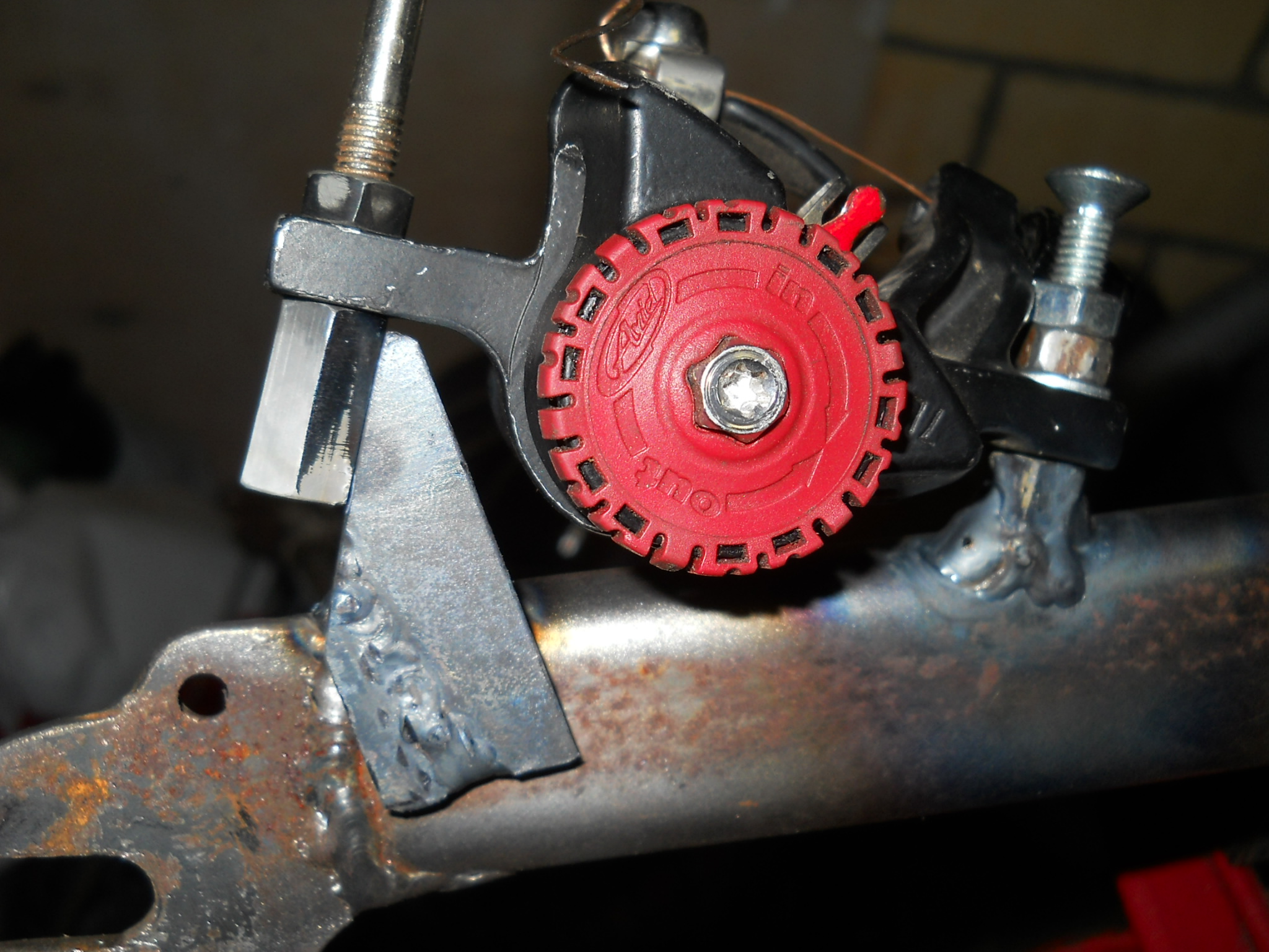

Нестандартное крепление переднего тормоза без переходников. Переходника не было, покупать за 300 рублей и ехать для этого в Москву - лень. Соорудил нечто в стиле "техно":
