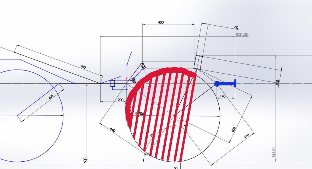

А можешь примерно показать где ты видишь конфликт, хотя бы на моём чертеже в Пейнте?
Я что-то в упор не понимаю, что ты имеешь ввиду.
ну разве что очень приблизительно.
заштрихованная красным часть колеса, при повороте, наверное будет цеплять внутреннюю поверхность бедра.
там, где синенькое, по моему каретка, шатун и педаль. правильно?

Номер сообщения:#53  Непрочитанное сообщениеДобавлено: Вс июн 26 2016 20:45
у него же FWD - переднеприводник!!!!???....
Да, совершенно верно. И что?
А, ну да. Про это я в курсе, и поэтому повыше поднял кресло. Наверно, каретку в окончательном вариант тоже см. на 5 еще подниму.
При резком повороте и если во время движения педалировать - контакт будет в любом случае, да. В принципе, ничем не отличается от всех короткобазников, лечится тем же, причём если на корокобазниках идёт резкий удар пяткой по колесу (что чревато), то при наличии крыла (а оно будет) оно просто упрётся в бедро, что послужит сигналом убрать его подальше с "дороги полеса".
Я уже прикидывал - при угле, котором только начинается контакт колеса с бедром в нижней точке, у меня на Зокре ручка уже жёстко в бёдро упирается и ничего, езжу же... правда радиус разворота - только ровно две полосы, ни полуметром меньше.
А тут можно просто поднять "внешнюю" ногу и рулить как душе пожелает.
В этом плане конечно хуже "тру-мбб", но во время резкого поворота всё равно педалить неудобно из-за отдачи на педали и я обычно этого не делаю.

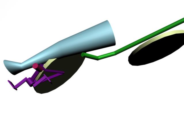

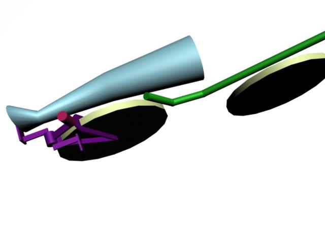

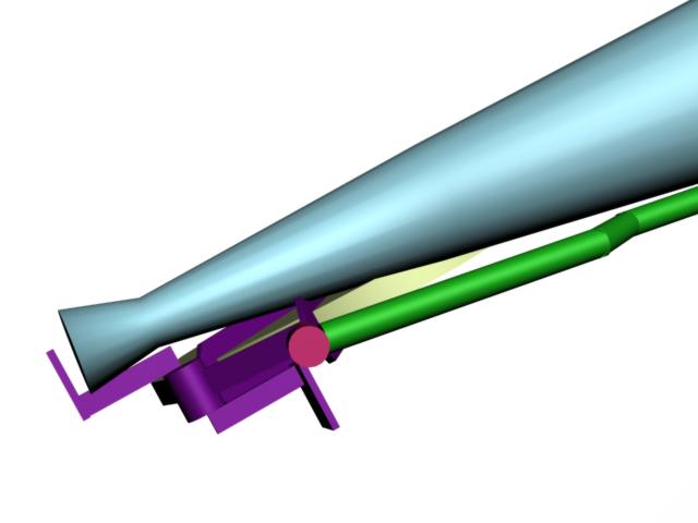

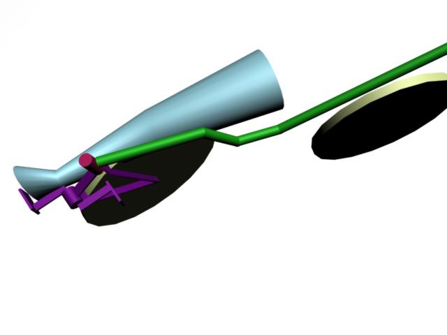

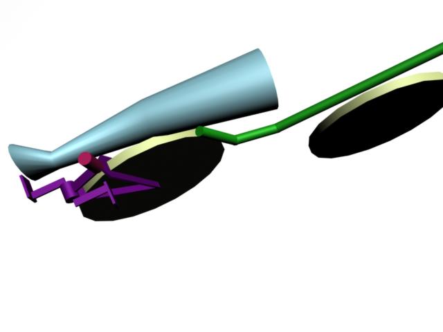

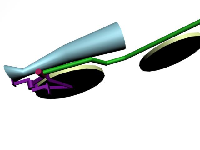

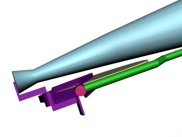

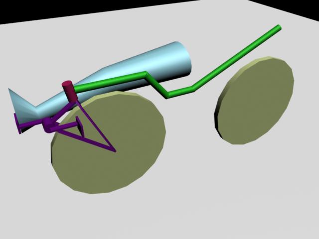

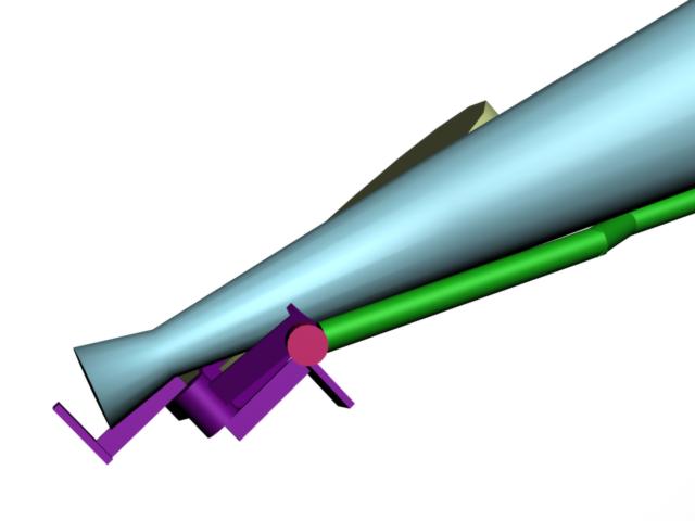

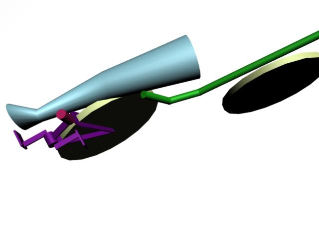

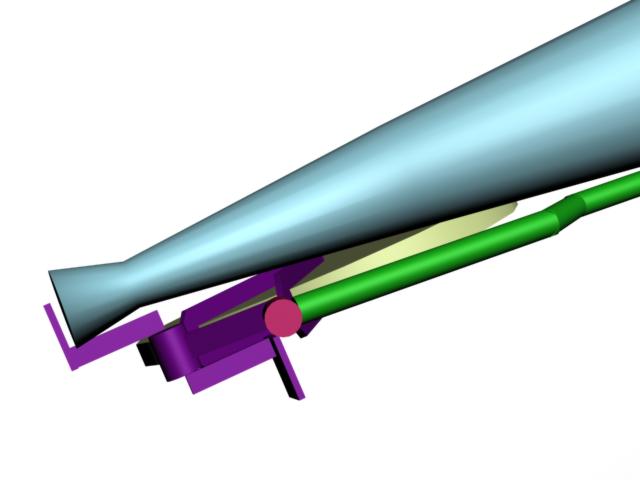

Олег, наверное я тебя расстрою.
сделал трехмерное изображение по последнему чертежу. добавил ногу. визуалижация довольно грубая, но представление о механике дает.
смотри картинки, думай и проверяй.
Добавлено через 8 минут 7 секунд:
ракурс с подвижной ногой.
обрати внимание на конфликт ноги и вилки.
ну и расстояние от стопы до педали тоже меняется.
Комментарий к файлу: другой ракурс и без верхней трубы (что бы было видно)

Спасибо! Но что-то ничего "такого", про что я уже не в курсе, я не вижу.
И у тебя Q-factor какой заложен? Он не равен ширине каретки. Не бывает такого, возьми где-то 17.
К слову, расстояние до педалей и на Зокре меняется есс-но, и педалить во время резких поворотов тоже нормально не выходит. Надо выворачивать стопу и вытягивать носок... не очень удобно, но ездибельно - такие градусы рулежки очень редко когда нужны.
А что за программа? Можешь скинуть модель? Я бы сам поигрался с удовольствием.
