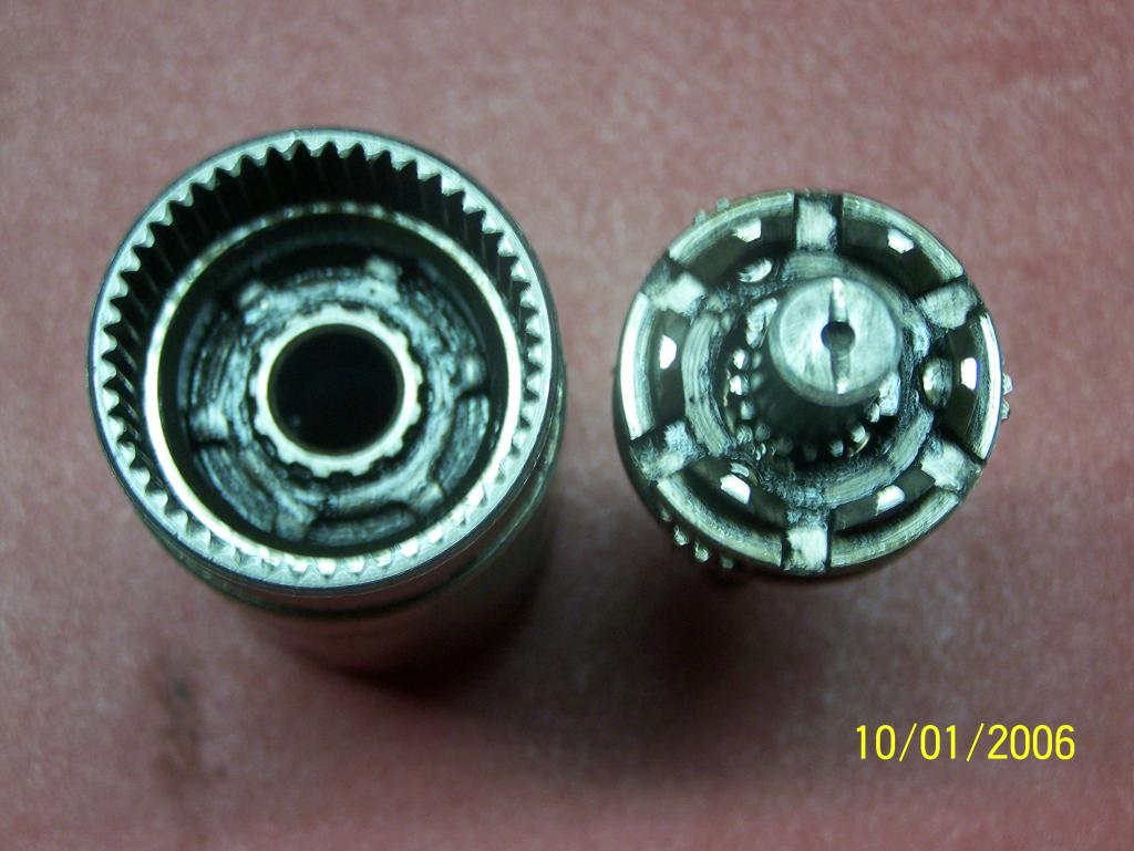

Дано: 60 об/мин (педалей). Решение: i=160:60=2.66. Передняя звёздочка 48Т, задняя
48:2.66=18.04, принимаем 18Т.
Добавлено через 3 часа 26 минут 21 секунду:
У меня 2 мотора- но ситуация: один (более мощный) на 12 В, второй на 7.5 В. Отложил. Помогите с оборотами, или общей редукцией.
У втулки TORPEDO планетерка имеет редукцию 1:4: венец =48Т, вал=18Т, сателиты=? Какой тут расчёт?
Комментарий к файлу: Планетарный узел втулки.

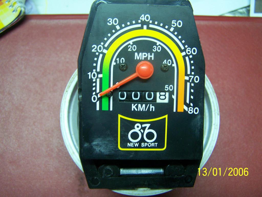

возьмите велосипед со спидометром, вывесьте переднее колесо и прижмите к нему ваш ролик с мотором. Это получится максимальная скорость в "сферическом вакууме". Реальная
Так и зделаю. У меня есть мех. спидометр. На нём изображён какой-то силуэт и надпись "new sport"-новый спортывный.
Вопрос- под какое колесо. Думаю смастерить примитивный стенд (в тиски).
Жду Ваших сообщений.
Добавлено через 3 минуты 2 секунды:
Додаю файл спидометра:
Добавлено через 8 минут 59 секунд:
Привод стандартный, на переднее колесо.
Комментарий к файлу: Спидометр без верхней крышки ( снята).

Спидометра странная. Но вот готово кино. Сейчас вздрогнут все...
26" или 28" скорее всего. Да и какая разница, вам же на стенде не нужна большая точность. Всё равно реальная скорость на дороге будет очень сильно ниже.
А если спидометр под 26" поставить на колесо 28" или наоборот, ошибка в показаниях будет всего 8%. Для данного эксперимента вполне достаточно.
Нет расчёта.
Мой вариант:
1. Колесо 26"-раскручиваем колесо (рег. шоруповёртом с насадкой) до 60 км/час и держим скорость 15 мин. Счётчик должен показать путь 15 км, или больше.
2. Колесо 28"- повторяем п.1.
3 Где точнее, то колесо и оставляем для стенда.

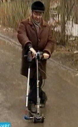

moshe писал(а):
Тут показан вариант привода на ось колеса, а не "взять да прижать".
Дайте Ф колеса и скорость "пушинки", то определим обороты моторчика.
Почему привод не на заднее колесо, понятно, непреодолимые проблемы технического характера.
Добавлено через 6 минут 6 секунд:
Не понятно назначение не заявленной ал. трубки. уходящей под дублёнку.
Добавлено через 2 минуты 42 секунды:
Это другой самокат, где реальный шуруповёрт- крутит через вал ось переднего колеса.
Шуруповёрт прикреплен к рулю и кнопка шурика, находится на месте ручки газа.
Поворачивается шурик синхронно с рулём, прикручен к рулю скотчем... :shifty:

Мой вариант:
Не годится. С любым диаметром колеса спидометр при скорости 60 км/ч накрутит за 15 минут 15 км. Вы даже можете вообще без колеса этот опыт проделать, зажмите кончик тросика в дрель и покрутите. Если скорость будет показывать 60, то через 15 минут пробег получится 15 км.
Если хотите знать на какой диаметр колеса рассчитан спидометр, надо обороты считать.
1. Измеряем рулеткой окружность колеса, получилось например 180 см.
2. Дальше делим например 200 метров на длину окружности, получаем число оборотов.
200 / 1.8 = 111. То есть, чтобы проехать 200 метров это колесо должно сделать 111 оборотов.
3. Вывешиваем колесо, смотрим на показания счетчика и начинаем крутить колесо, считая обороты.
Если размер колеса тот, на который рассчитан спидометр, через 111 оборотов показания счетчика увеличатся ровно на 200 метров(последняя цифра увеличится на 2). Если размер не тот, счетчик накрутит немного больше или меньше чем 200м.
Для надёжности можно взять не 200 метров, а 1 км, тогда придётся крутить 555 оборотов, но зато точность повысится.
Кстати, зачем это здесь обсуждать, у вас ведь есть специальная тема: viewtopic.php?f=93&t=14279
Но, самое главное, это всё абсолютно не имеет смысла. Ваши двигатели имеют линейную характеристику, то есть если нагрузка увеличится вдвое, то и скорость упадет вдвое. И значит, если двигатель раскручивает вывешенное колесо например до 60км/ч, то на дороге, где нагрузка в разы больше, скорость упадёт в несколько раз.
То есть то, что вы намеряете на стенде, будет в разы отличаться от реальности. И какая тут разница, на 28" или на 26" рассчитан ваш спидометр?
