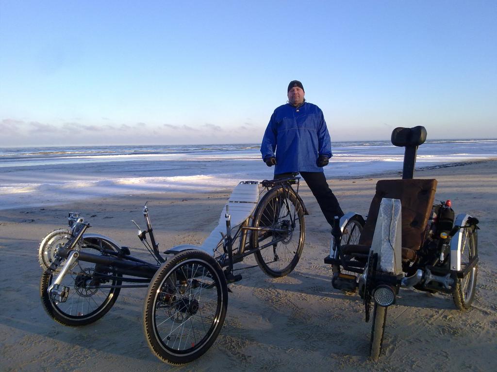

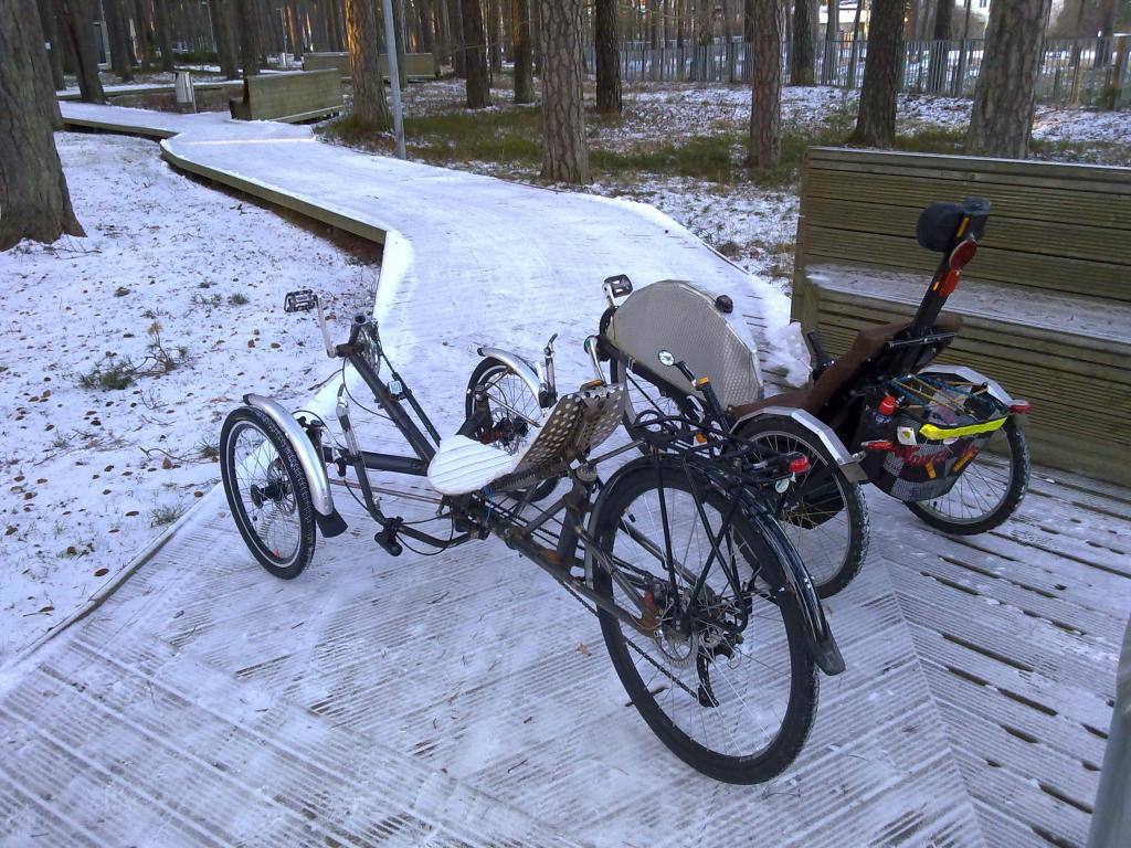

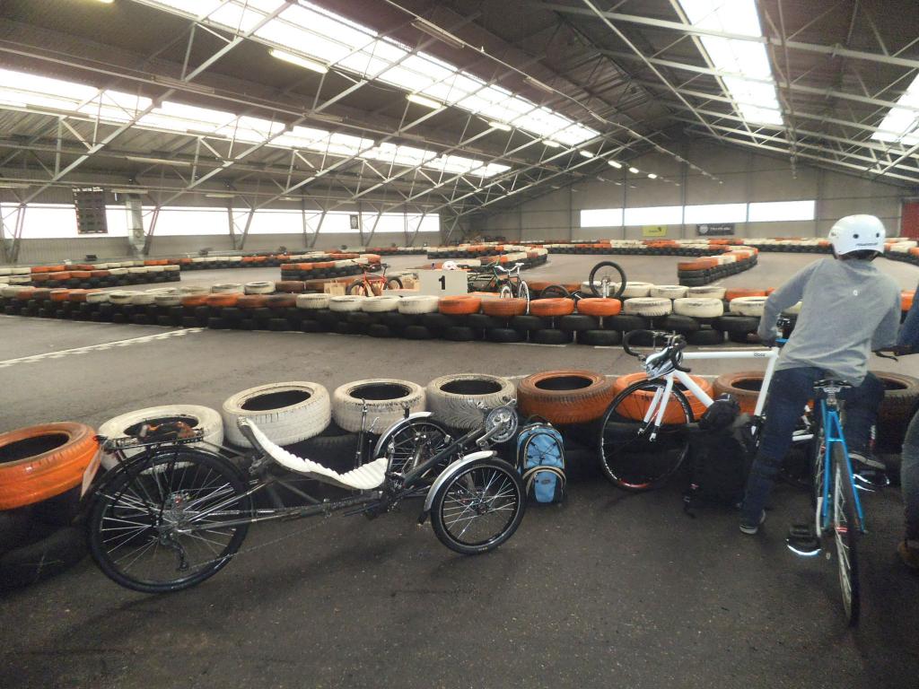

Вчера с Андреем катались на трайках по заснеженным жорожкам, температура -15/-10. Первый раз на таком минусе. Целью было проверить изменения плеча обкатки на управляемость. Итог: положительное плечо обкатки не ухудшает управляемость, может делат руль немного спокойнее. Смело можно делать +2/+4 см.
Вполне хватало летней резины.
Управляемые дрифт как задним так и передними колесами - просто сказка, правда энергии это требует огромное количество.
Пляж замерз и стал как асфальт.

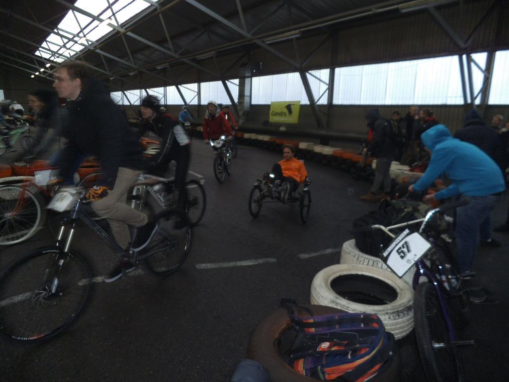

Вчера погонял с фиксами и вертикальшикаи по картинговой трассе. Меня сделали. :lol:
Радут, что техника выдержала многочисленные крутые виражи, порой приходилось плечи полностью вывешивать аж за сидение внутрь поворота, так удавалось удержать трайк но переднии колеса не начинали идти юзом и приходилось тормозить.
После квалификации я был 20 из где-то 40.
В четверть финале предо мной завалился паренек, пришлось резко маневрировть и я тоже завалился. Если с обычным велом они вскакиваю, бегут и запрыгиваю, сесть на трайк так быстро не получается. Стал пытаться догонать, и опять, в повороте завалился. На этом для меня гонки закончились. :lol:
Опять подтверждается то, что спортсмена на любой технике не сортсмену не обогнать. Вес на виражах играет значительную роль, потому как ускорение после виража зависит от веса. Наличие 27 скоростей не всегда выигрывает у одно-скоростного привода.

Вообще довольно тяжело физически такие зигзаги на трайке выписывать. Руки устают, как ни странно, в каждом повороте себя вывешивать за кресло, хотя это не мешает крутить педали.

Да, в первые. Очень понравилось, видно по их лицам.
Один заметил что в спину бьет, трясет.
Может быть, я не почувствовал, траса практически зеркало.

Рулевое описано выше. Да, передние колеса в будущем будут на 5см ближе.

А не пробовал входить в поворот с блокировкой внутреннего колеса? Я чист с теоретической точки зрения интересуюсь ибо на скорпионе пробовал, но плохо получалось, правда там просто гоняли по двору с полчаса и получить такой навык задачи не ставилось.
Мне кажется, что на такой трассе нужен дельта-трайк.
Не обязательно, к примеру у Steintrikes Mad Max 2 заявленный turning circle: 3,25 m (out-out), в то время как у немцев и британцев порядка 5.50 метра.
 Заголовок сообщения: Re: Трайк BMX-Bent
Номер сообщения:#60  Непрочитанное сообщениеДобавлено: Пн фев 10 2014 18:35
Не, у меня передние тормоза на одной ручке и внутреннее колесо не загружено в повороте. Еще любое торможение снижает средную скорость.
Я думаю дельта вообще не вавриант, на ней как не вывешивайся она менее устойчива чем тадпол.
Надо взть просто уроки прохождени поворотов у профи картингистов или т.п.
