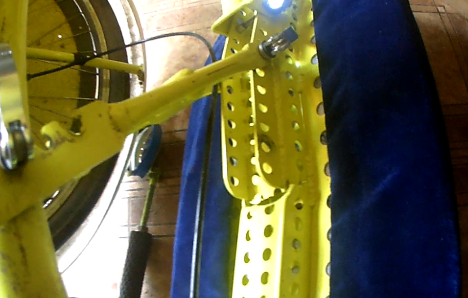

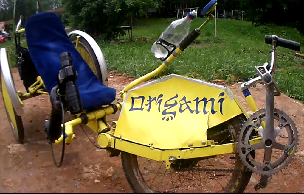

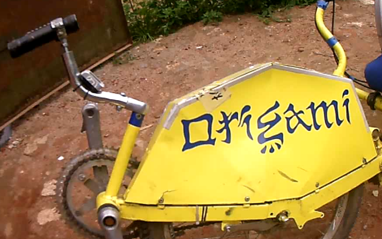

Только три дня назад я заметил, что кожух на переднем колесе треснул. У меня дурацкая привычка загибать колени вовнутрь. И в начале катания на "О-РИГА-МИ" я постоянно бил по кожуху правым коленом. и он треснул. И заклепка отпала, которая крепит кожух у трубы для переднего ппереклюка. Понятно, никто ж не предполагал, что будет такая нагрузка на него. Я не катался никогда с кожухом и, по большому счету, не предполагал, что так будет. Сейчас я уже научился кататься и по кожуху почти не бью. Слегка треснутыЙ кожух мне не мешает. Я просто рассказываю о ходе эксплуатации "О-РИГА-МИ".

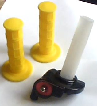

Пять дней назад получил ручку газа и грипсы для нее. Вот только, эти грипсы оказались диаметром под руль и на эту ручку не налезут. Ладно, когда-нибудь пригодятся.

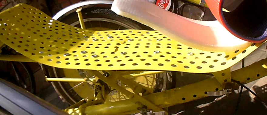

Вчера сломалось сиденье напополам. "Подпорку" под сиденьем переставили ближе к заднему концу сиденья. Так что кататься пока можно. Купил алюминиевый профиль и договорился с мастером Димой из "Велопрофи", что он в четверг укрепит сиденье.
 Заголовок сообщения: Re: О-РИГА-МИ - трайк с наклоняемым колесом.
Номер сообщения:#378  Непрочитанное сообщениеДобавлено: Ср июл 29 2015 01:04
странно ... покурил фото архив ... виноват багажник ... на нем нельзя катать девченок ! :lol:
хорошо бы поставить распорку от багажника до рамы.
Номер сообщения:#379  Непрочитанное сообщениеДобавлено: Ср июл 29 2015 04:18

Больше 15 кг (сумка с продуктами) не перевозил.
Да, сломалось, скорее всего, из-за этого.

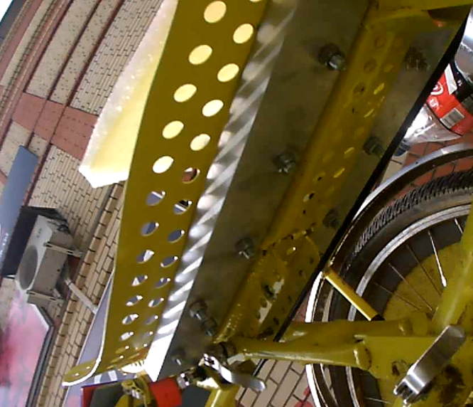

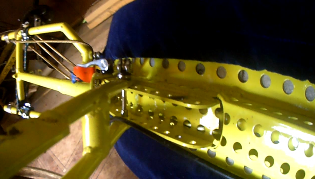

Сегодня мастер Дима укрепил сиденье на "О-РИГА-МИ".
