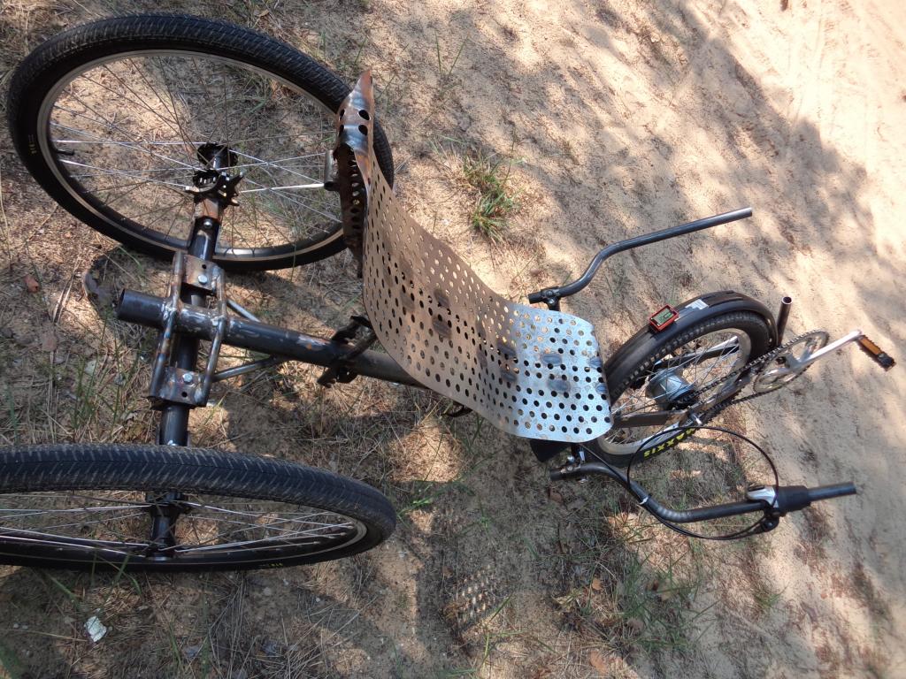

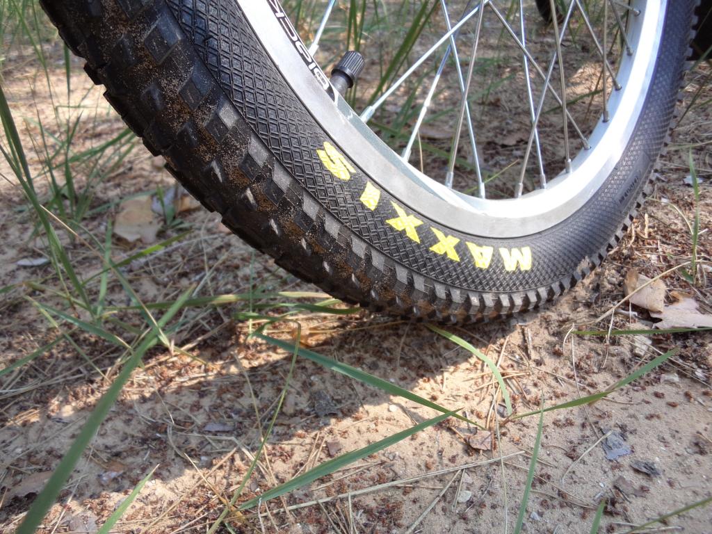

Проехал сегодня 15 км, все ок, средняя 25, макс скорость смог сделать 37км/ч по прямой больше каденса не хватает.
Консольные осики буду менять на из более прочного железа 60С2А.
Передняя покрышка хороша 110PSI и не шумит.
Nexus хорошо работет, под нагрузкой не хочет четко переключаться только.

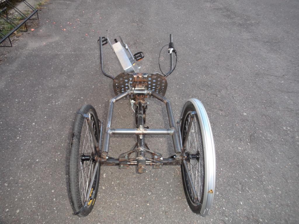

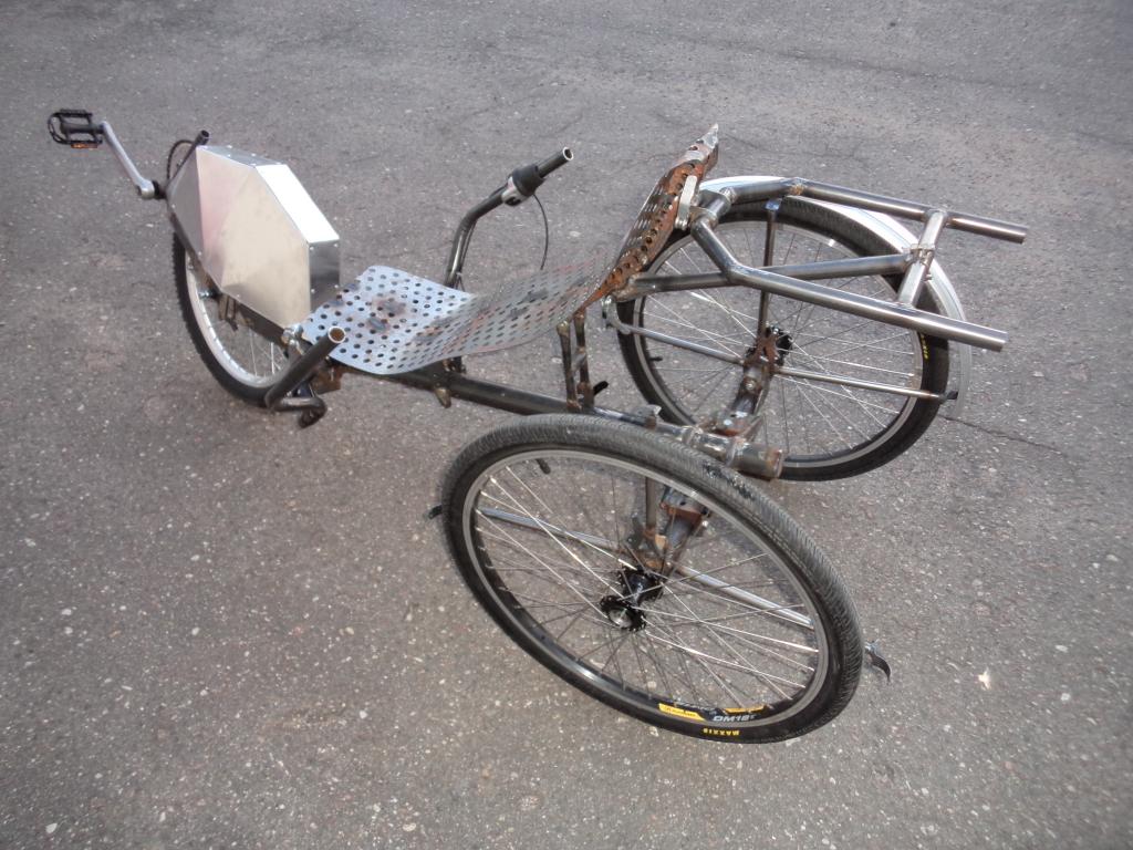

Номер сообщения:#304  Непрочитанное сообщениеДобавлено: Сб авг 09 2014 19:34

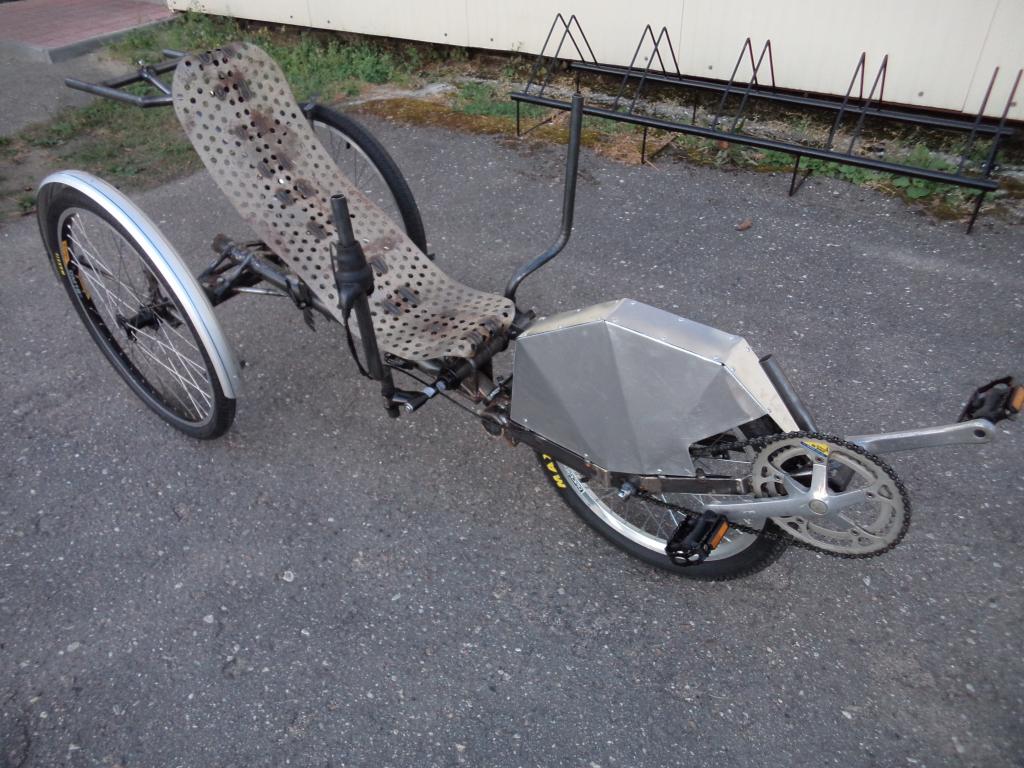

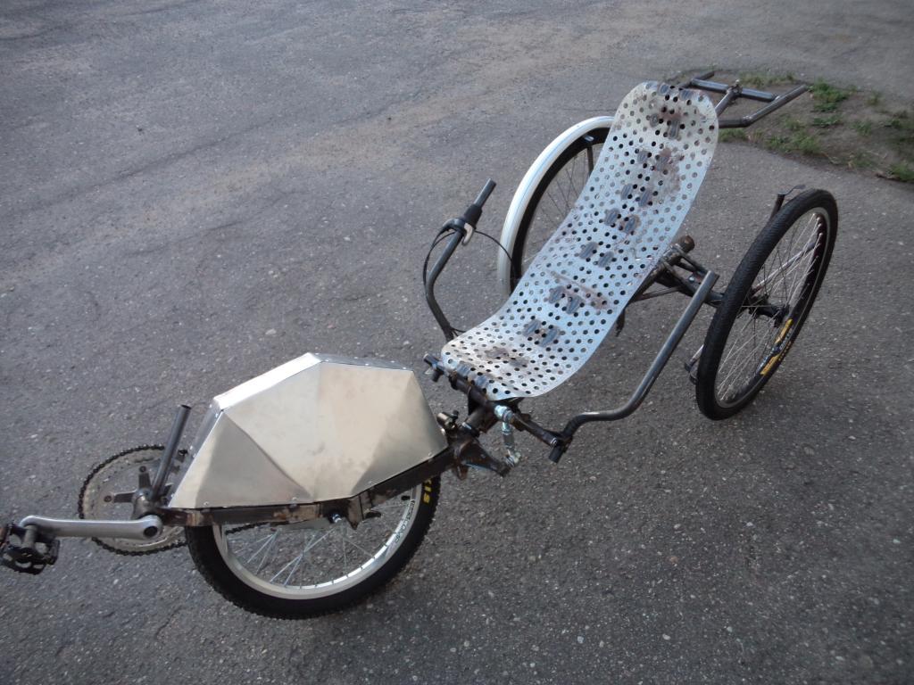

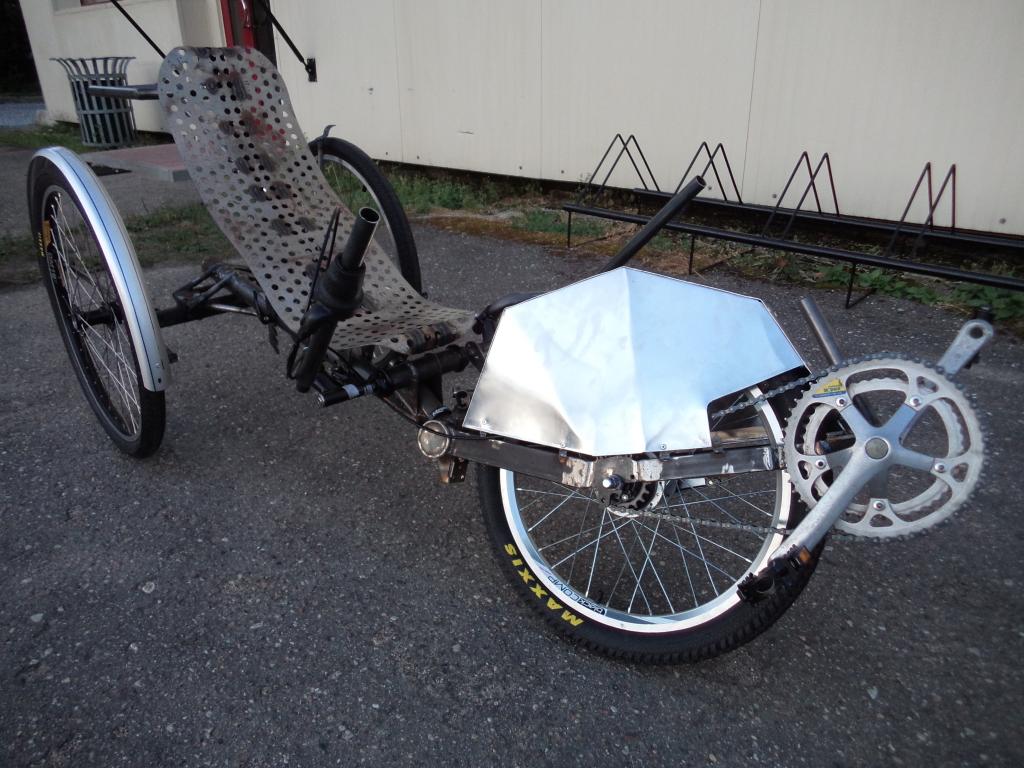

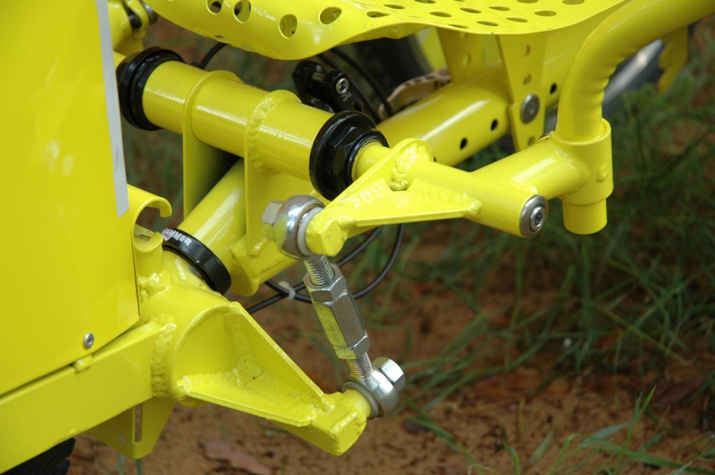

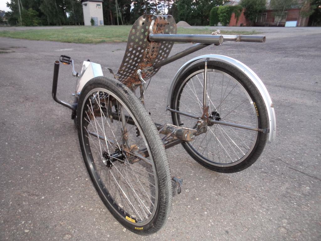

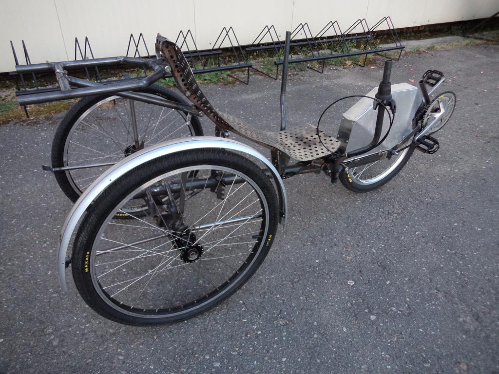

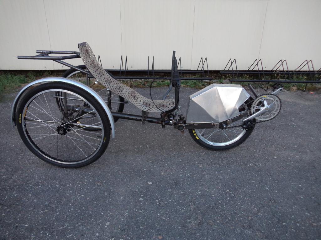

долгострой близится к финишу
Добавлено через 2 часа 53 минуты 18 секунд:
:) вроде со сваркой все, можно отдавать на покраску

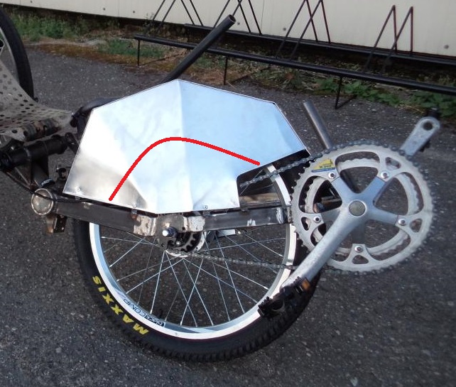

Ух ты, класс! :-)
Понравился кожух на переднем колесе. Теперь штаны у меня в сырую погоду будут чистые! :-)

По лужам (в дождь) кожух реально поможет, хотя его угловатые формы, ммм, скажем так, на большого любителя... (по себе знаю, как противно, когда мокрые штаны прилипают к коленкам и мешают педалированию). А вот яйки будут мокрыми. Что также на большого любителя :roll:

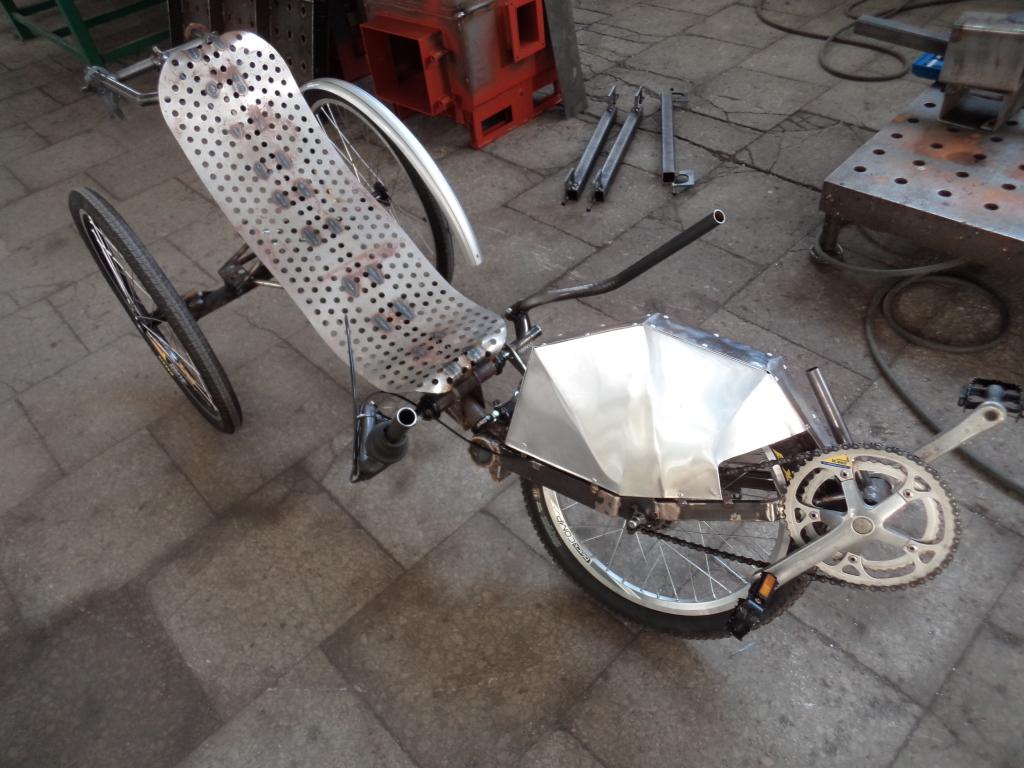

Номер сообщения:#307  Непрочитанное сообщениеДобавлено: Вс авг 10 2014 18:53

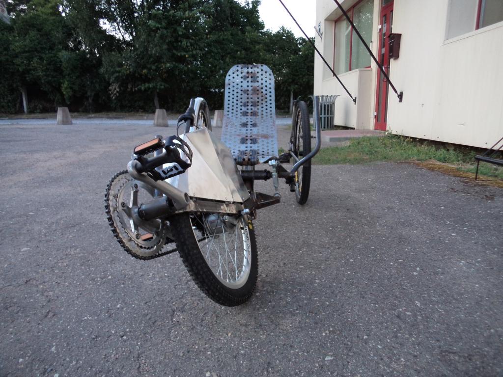

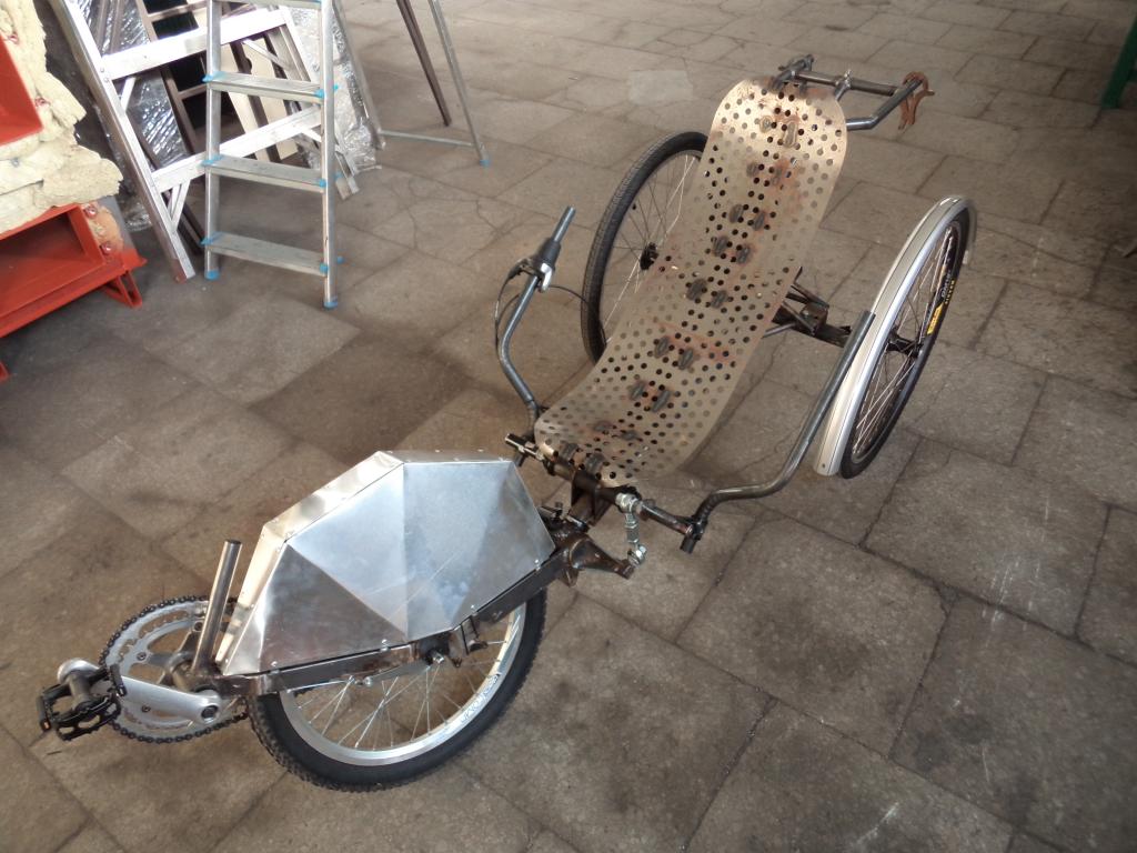

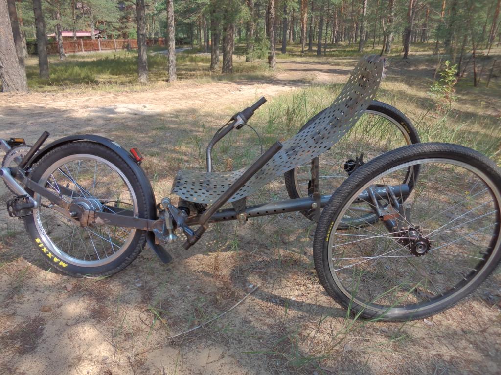

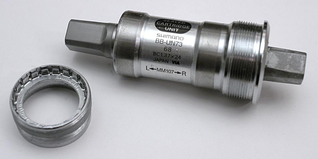

сейчас по лесу прокатился, моноблок сдох, ну оно и к лучшему, поставлю помощнее.
в песке вязнет, в грунтовую горку тянет пока перед не начинает закапываться, по лесному мху прет как танк, можно грибы собирать не сходя с кресла.
передний чехол резанирут шум от планетарки, ничего срашного, но ее стало слышно.
в грязь я не лез чтоб чехол проверить, но песок с колеса на ноги выше щиколотки не попадает.

моноблок сдох
что это такое?
 Заголовок сообщения: Re: О-РИГА-МИ - трайк с наклоняемым колесом.
Номер сообщения:#309  Непрочитанное сообщениеДобавлено: Вс авг 10 2014 19:29
моноблок сдох
что это такое?
http://en.wikipedia.org/wiki/Bottom_bracket
Номер сообщения:#310  Непрочитанное сообщениеДобавлено: Вс авг 10 2014 19:44
понял)) каретка. в народе - "картридж" ))
может изнутри чехла приклепать пару продольных рёбер жесткости:
Номер сообщения:#311  Непрочитанное сообщениеДобавлено: Вс авг 10 2014 20:49
да места там не много и форму ребрам экзотическую придется делать, да и сомневаюсь что на звук они повлияют.
можно обклеивать пористым материалом ... на самом деле карбоновый шоссейник гудит куда сильнее :D
Объявить неотъемлемой фичей конструкции. :D
Битопласта полосочку внутрь вклеить, вместо рёбер жёсткости. Должно помочь.
Пилот может сидеть на рулевом шарнире, а значит нету трубы между ним и колесом. Всё-таки надо было вперёд колёсико побольше пихать. КМК 24 как раз бы вошло.

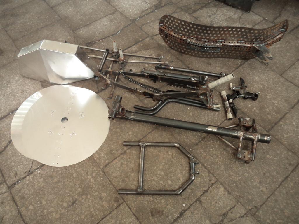

Номер сообщения:#317  Непрочитанное сообщениеДобавлено: Вс авг 17 2014 22:27

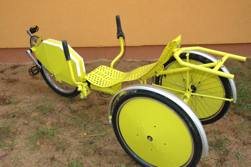

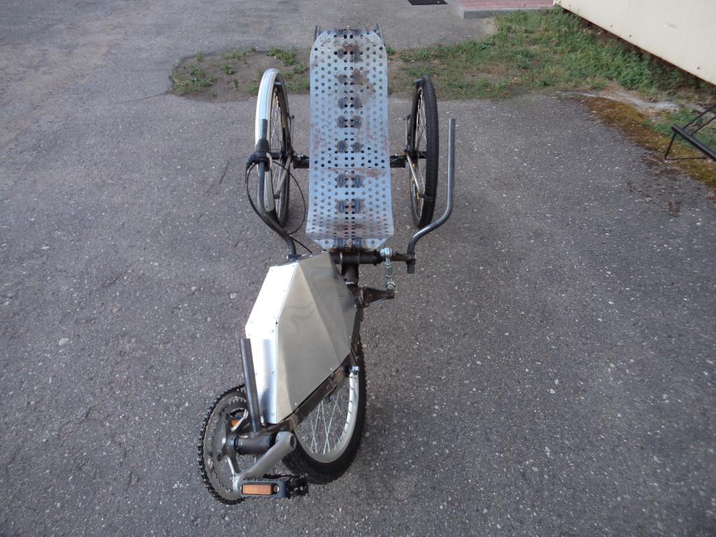

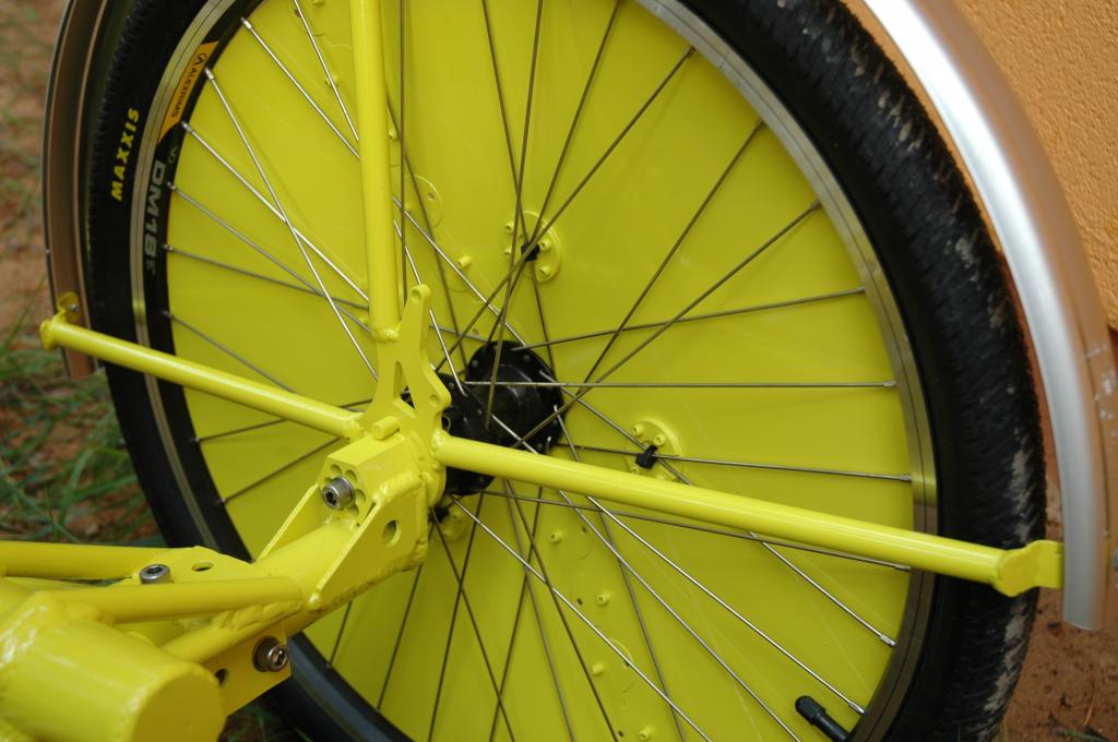

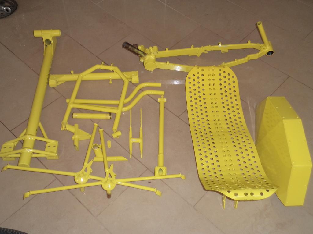

Завтра на покраску

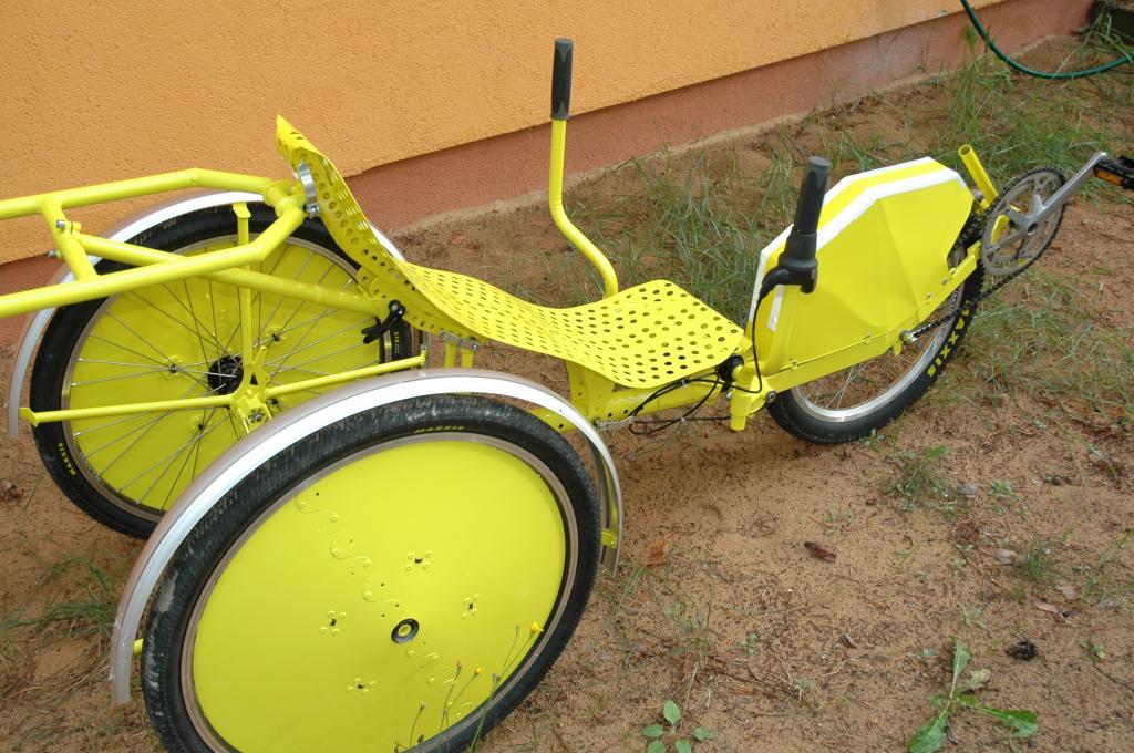

Как эксперимент, попробовал сделать колпаки на задние колеса, вроде получилось.

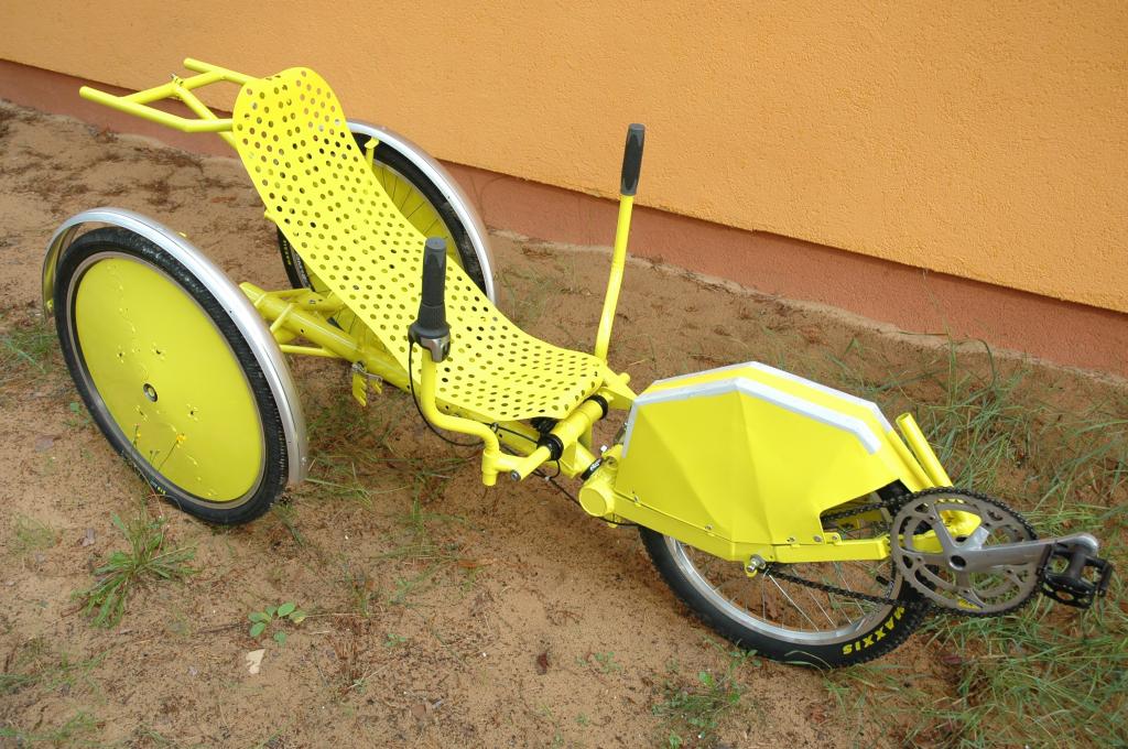

Номер сообщения:#318  Непрочитанное сообщениеДобавлено: Сб авг 23 2014 16:47

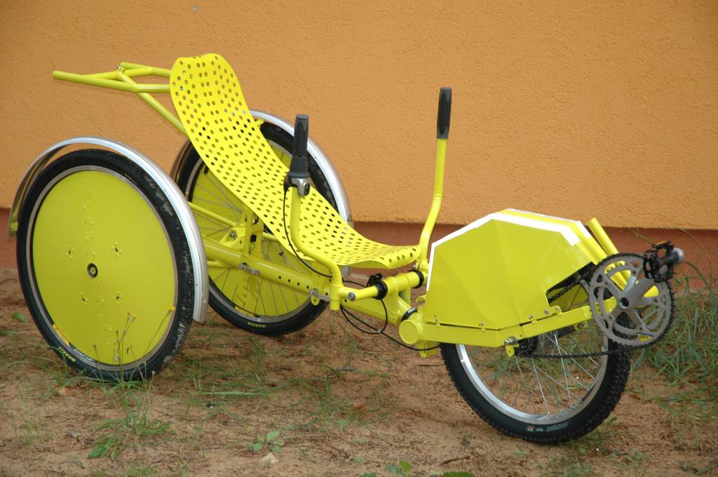

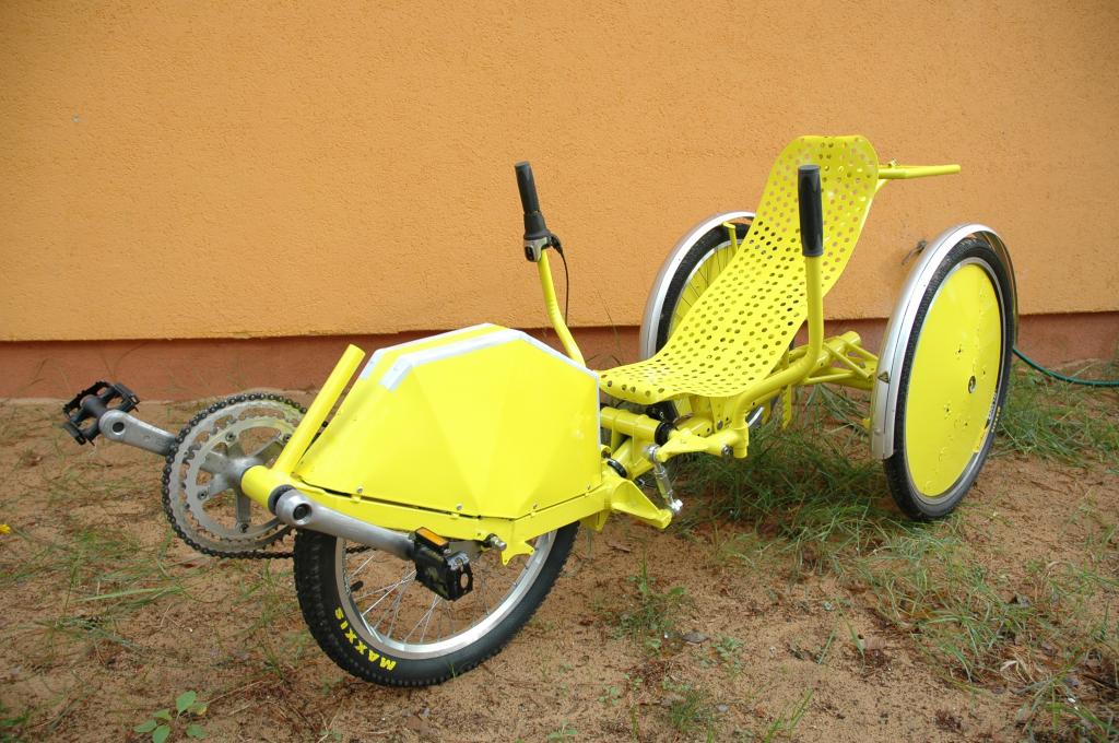

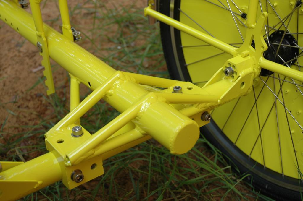

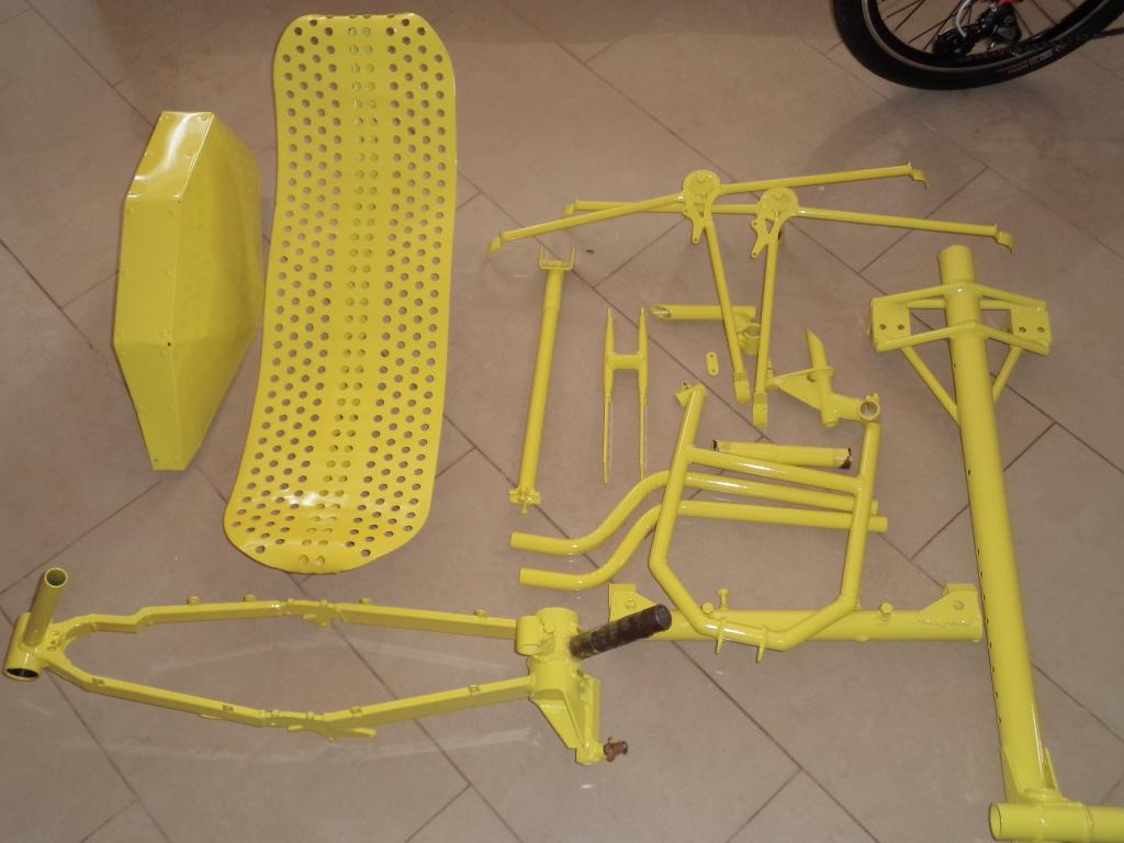

пришли детали с покраски.
цвет будет очень заметный на дороге :D

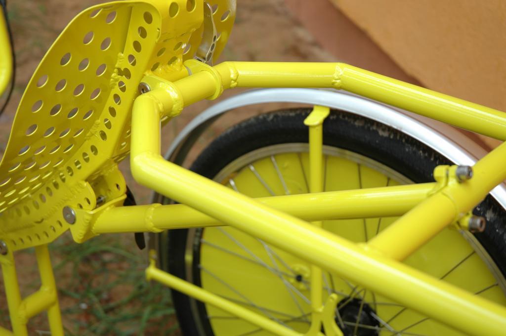

Номер сообщения:#319  Непрочитанное сообщениеДобавлено: Пн авг 25 2014 21:54

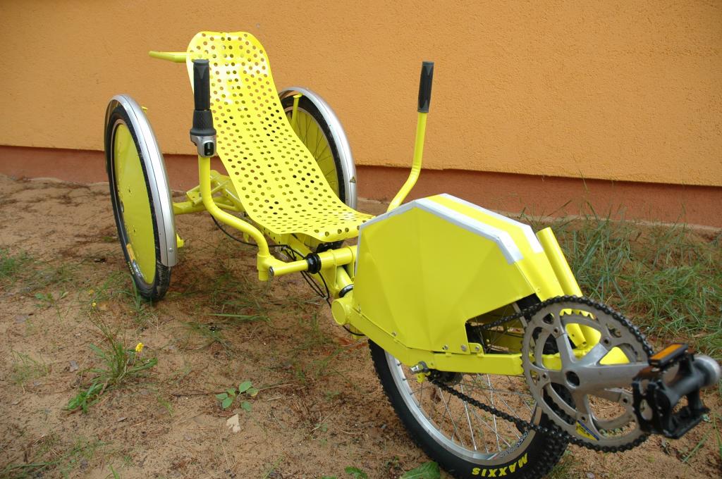

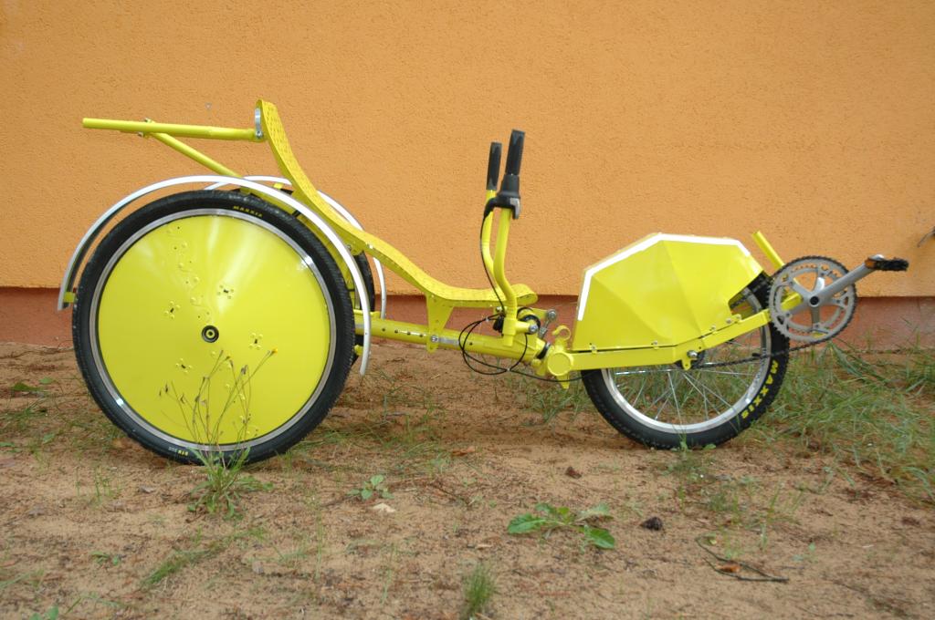

в собранном виде:
За это сообщение автора Voolodja поблагодарили: 4 Alinnik (Вт авг 26 2014 19:36), grey_kardinal (Вт авг 26 2014 00:20), IVIichael (Вт авг 26 2014 00:24), Jozef (Пн авг 25 2014 23:22)
Номер сообщения:#320  Непрочитанное сообщениеДобавлено: Вт авг 26 2014 00:24
Выглядит наиприкольнейше. :) Посмотрим как ездить будет у Миши.
А на сидушку какая-то мягкая накладка будет?
