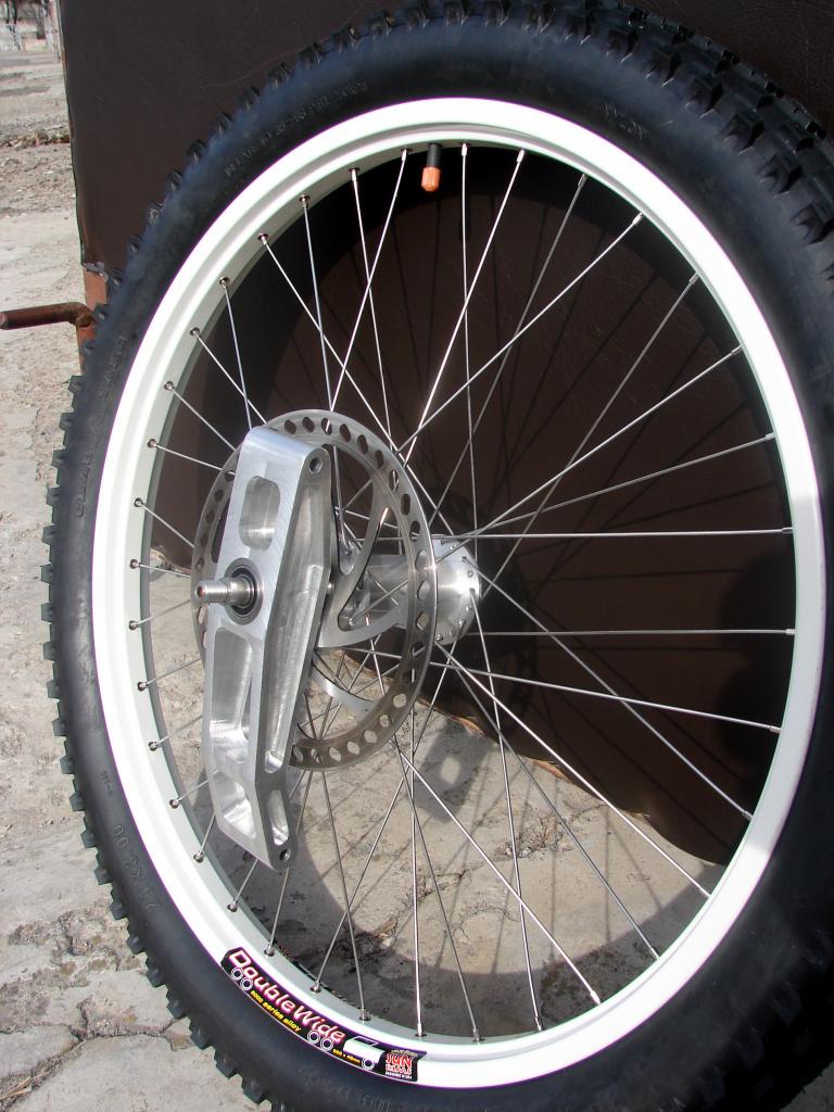

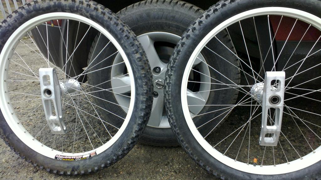

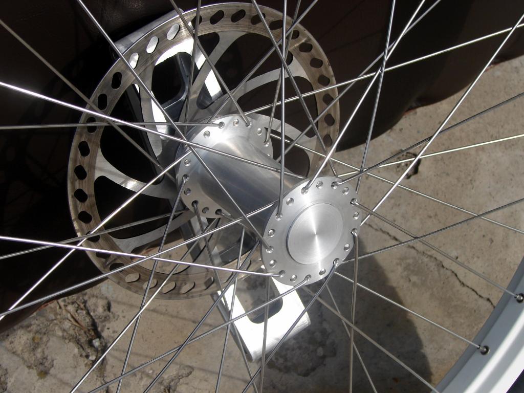

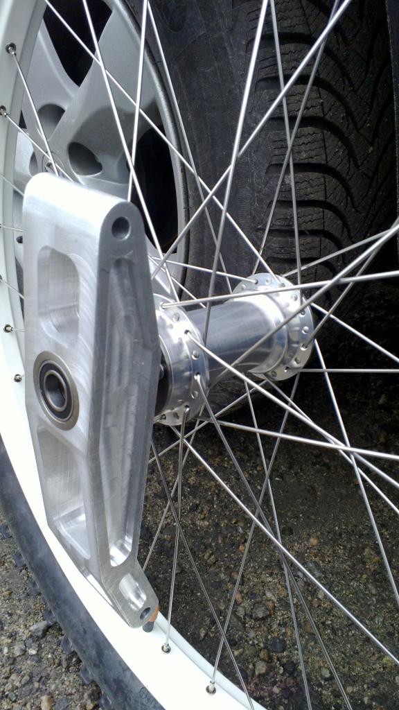

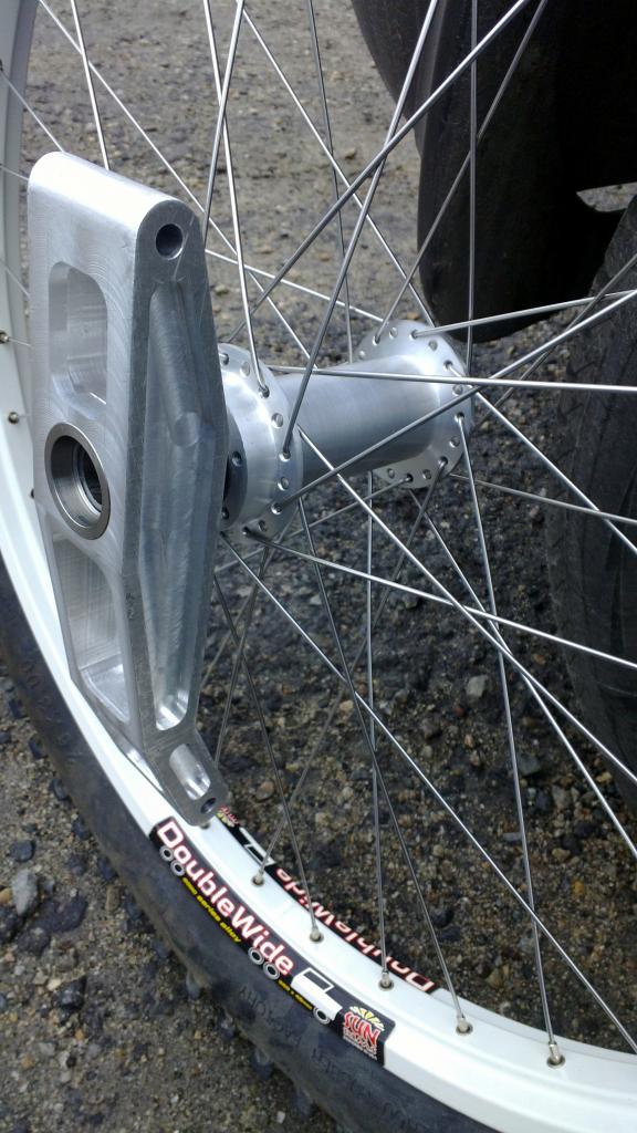

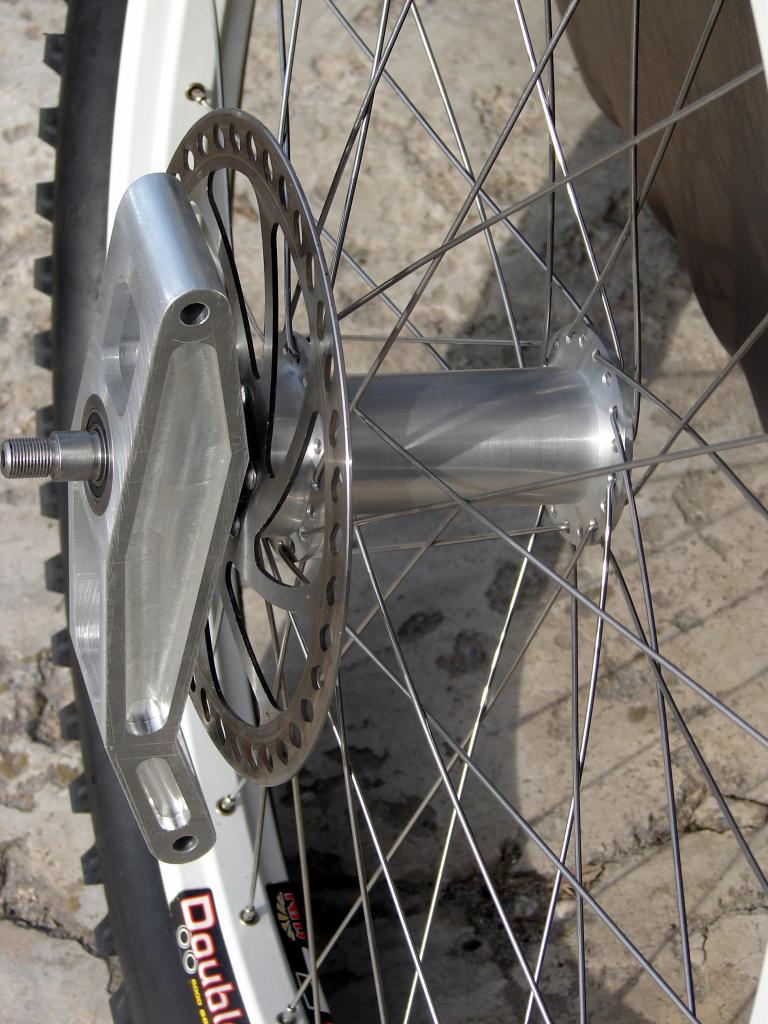

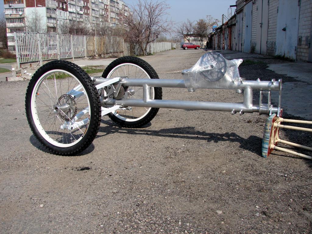

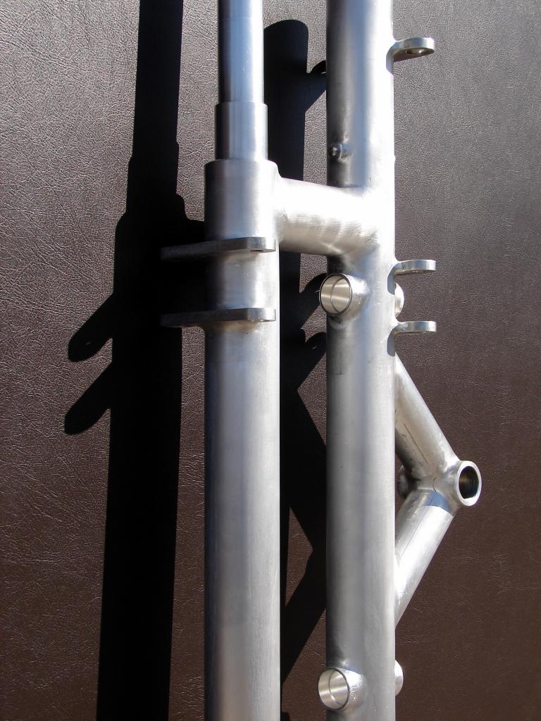

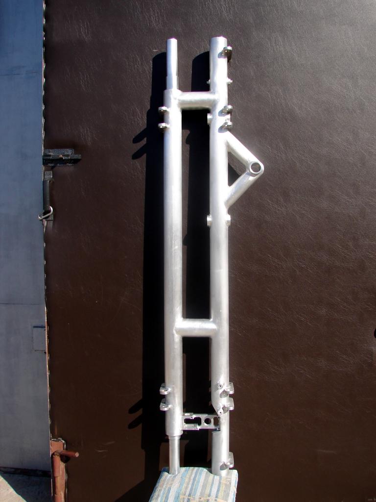

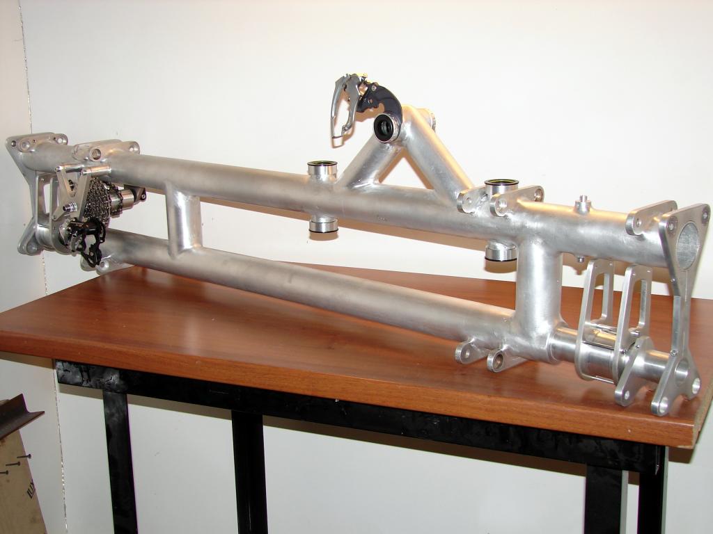

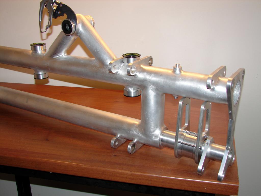

Почти закончил варить раму. Нет пока только креплений сидушки (по причине отсутствия оной) и крепления отжимного ролика. DSC00455.JPG
Добавлено через 2 минуты:
Буду потихоньку собирать аппарат, пока не все еще готово и нет всех комплектующих.
Добавлено через 1 минуту 14 секунд:

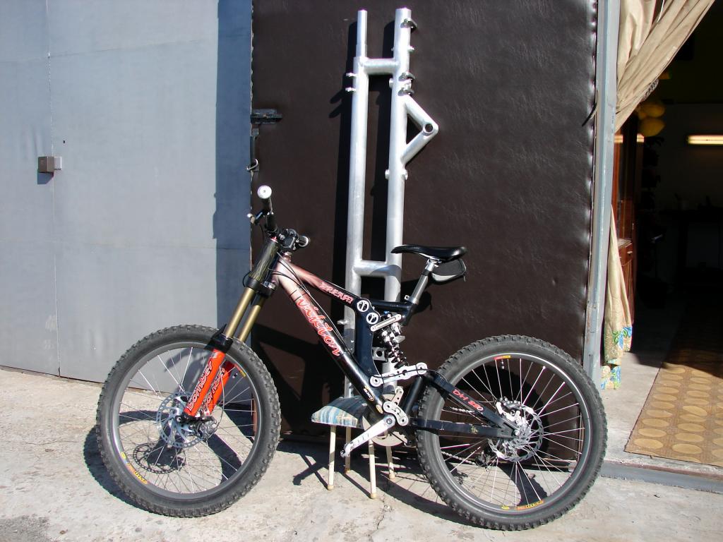

viktormtb писал(а):
катаешь ДХ?
 Заголовок сообщения: Re: Полноподвесный четырехколесный веломобиль.
Номер сообщения:#294  Непрочитанное сообщениеДобавлено: Ср мар 19 2014 09:18
Сообщения: 279
Откуда: Запорожье
Благодарил (а): 17 раз.
Поблагодарили: 27 раз.
romanc писал(а):
viktormtb писал(а):
катаешь ДХ?
Да, по мере сил...

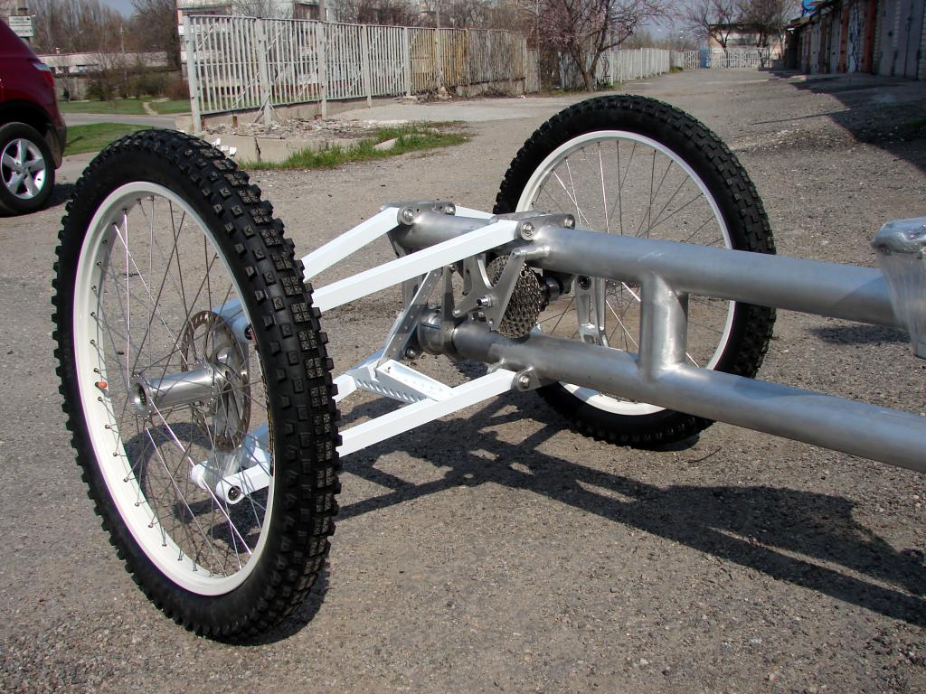

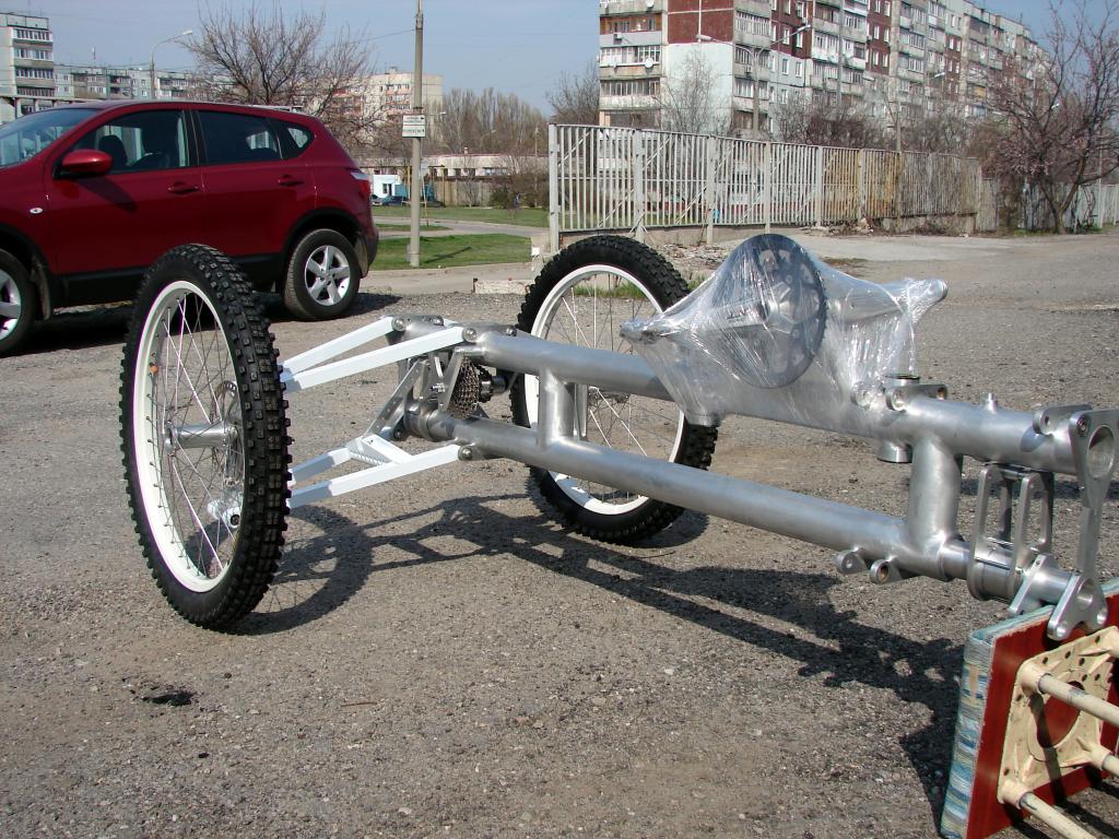

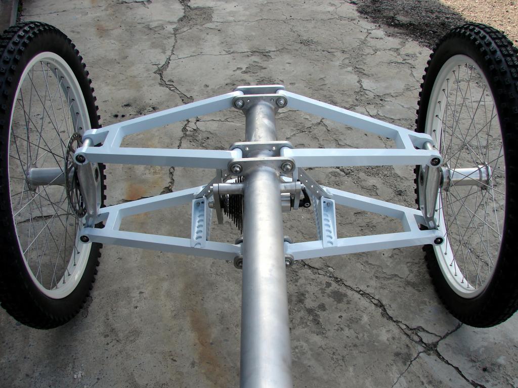

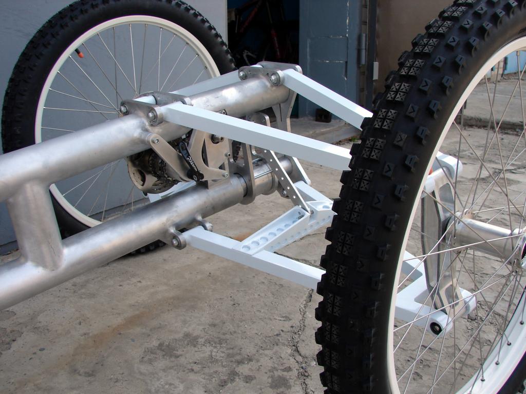

Собрал заднюю подвеску. В таком виде 23 кг. Ориентировочный вес - 35 кг в сборе. DSC00508.JPG

Имя: Роман
Рама а-ля Татра, хотя там одна хребтовая труба, а не две, всегда нравилась конструкция этих грузовиков своей оригинальностью
