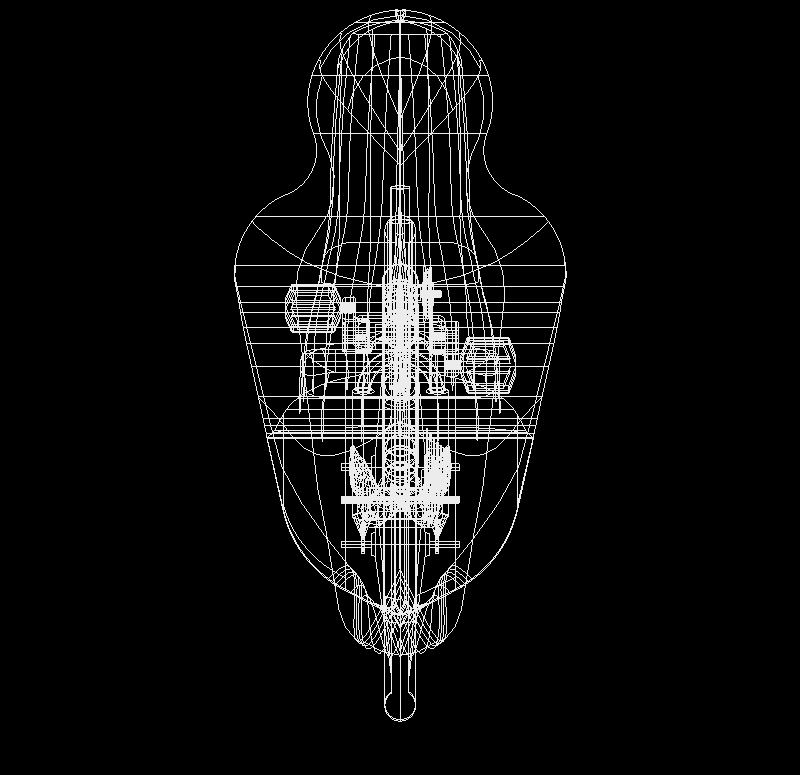

Думаю, что да. Я как раз вчера занимался минимизацией и оптимизацией компоновки. Сделал ещё один вариант. Такой задний обтекатель подойдёт к бОльшему числу лигерадов, а над передним ещё думаю:
 Заголовок сообщения: Re: Комплект: Сидение+задний полуобтекатель по типу "Кометы"
Номер сообщения:#234  СообщениеДобавлено: Пт фев 24 2012 09:35
Сообщения: 936
Откуда: Черкассы, Украина
Благодарил (а): 68 раз.
Леша, такой четырехгорбый верблюд смотрится просто УЖАСНО.
Сгладь переход между горбами и будет нормально
Номер сообщения:#235  СообщениеДобавлено: Пт фев 24 2012 09:55
Типа вот так?
Мне так тоже больше нравится. Когда сидишь сутками за компом то голова уже не варит...Так что прошу прощения за резкость и и прошу высказаться на счёт дизайна, у меня на него слишком субъективный взгляд.

Так и обтекаемость лучше, чем в четырёхгорбом варианте.
Номер сообщения:#239  СообщениеДобавлено: Пт фев 24 2012 14:33
На счёт обтекаемости трудно судить. Гадать не будем. В данном случае внешний вид важнее, разница в обтекаемости если и есть то наверное не большая. А ещё при такой форме больше места для ног внутри.
Мидель минимизировать уже некуда, к сожалению колени в любом случае поднимаются выше плеч. Конечно можно изменить позу человека на более вертикальную, но так обтекаемость будет только хуже.
В общем теперь надо закончить модель трансмиссии, тем временем может ещё какие-то идеи найдутся.
А Владимиру спасибо за название. обтекатель "верблюд" - то что нужно :)
