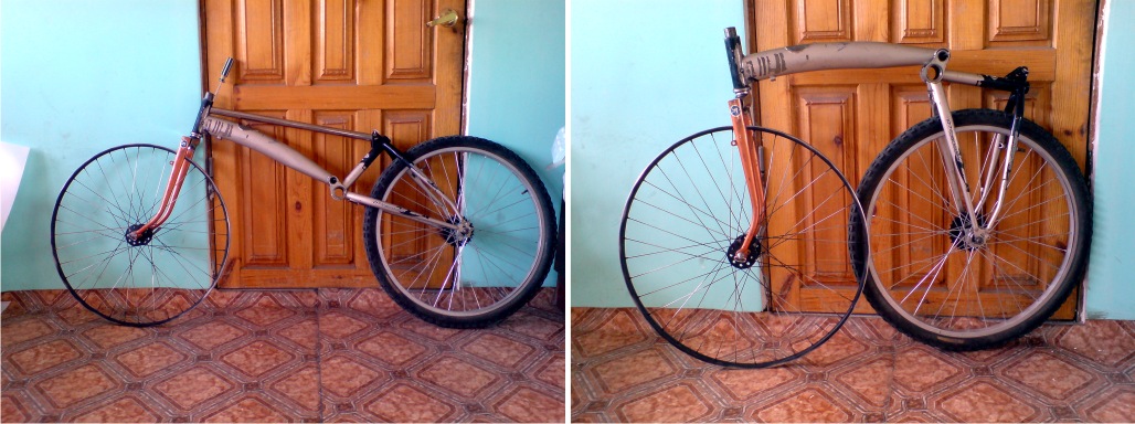

Итак, пожалуй начну... Так как личность я творческая (технический извращенец) и глубоко ранимая (могу послать так, что жить перехочется); - жду воодушевления! Тем временем впендюрил в лигерад колеса на 26", которые встали как мертвые! Т.е. благодаря ширине шин даже не вращаются. Хожу, любуюсь, мысленно представляя, как я делаю новую вилку и перевариваю задний треугольник :lol: . Пока катаюсь на МТВ и шоссейном велосипеде, у которого теперь "отобранные" у лигерада колеса. Т.е. как и писал уже выше, набираюсь ощущений для того, чтобы сделать лигерад лучше как шоссейника, так и МТВ (сам знаю что это невозможно, но хочется! :) )

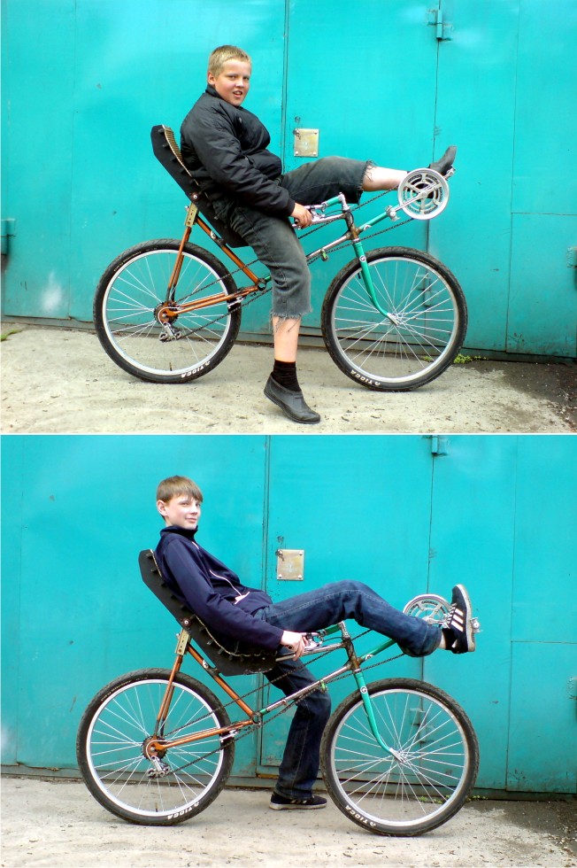

Вчера появилось желание заняться лигерадом. С помощью деревянных брусков, молотка и какой-то там матери выгнул задний треугольник под колесо 26" и переварил пластину для крепления тормозов. Переднюю вилку пока не трогал (поставил шину потоньше и колесо влезло). Поставил новый, более удобный руль.
В расположении рулевого управления под ногами не разочаровался, даже наоборот... На фото на лигераде 2 пацана и оба поехали сразу, с первой попытки. Первый ростом где-то 160, а второй 174 и для него вынос каретки маловат. Отдал лигерад пацанам - они-то точно проведут качественные испытания на прочность :lol:

Пацан сказал, что на раздолбах, на большой скорости отломился вынос руля..... Вчера шиномонтажники сказали, что видели, как пацан на этом лигераде зазевался и со всего хода протаранил дедка на красных "Жигулях" :mrgreen: . Судя по тому, что на "наезднике" я не заметил даже царапин, краштест пройден! :mrgreen: :mrgreen: :mrgreen:

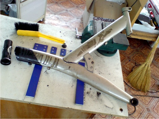

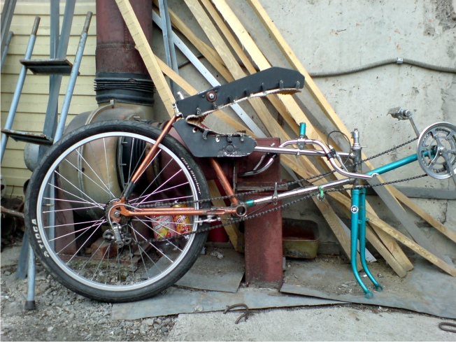

И вот пришло воодушевление :clap: :) Старую раму восстанавливать не стал, а решил использовать в качестве шаблона и наглядного пособия. Из "железок" была только рама от двухподвеса, которую я и распустил болгаркой на отдельные шняжки. На этот раз ни кого не спрашивал и не советывался ( что толку, все равно сделаю по-своему :lol: ). Чертежей не делал - руководствовался только старой рамой, к которой прикладывал железки и резал. За одно сварил на прихватках самодельную жесткую вилку. Старое сиденье было легче углепластиковых аналогов и довольно прочным и хорошо проветриваемым, однако не технологичным и не совсем удобным. Придумал новый вариант изготовления сиденья. Пока сделал макет из ДВП, который скоро выложу на обсуждение.
Общая геометрия лигерада останется прежней, однако база увеличится на 6 см, появится возможность складывания рамы и изменения геометрии (изменение угла наклона рулевой и базы) путем частичного сложения рамы. Короче, надо фотографировать и выкладывать...

Ну вот, собственно... Оба колеса будут на 26" и есть возможность сделать складывающийся лигерад. Пока делаю сиденье, обсуждение которого перенес в отдельную тему.
