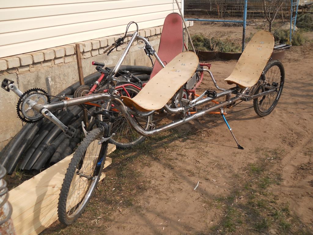

Ну это... Оно все-таки поехало....
Долго и трудно доставал сию конструкцию из подвала, потом доводка на дорожке перед домом - и первый выезд... трогался трудно, очень непривычный руль-хомяк, контроля за аппаратом при старте не хватает... Тронувшись, чувствую себя более уверенно, откатал первые 500 метров по пескам. Удивило, что прет как танк - там, где я на лигере шел пешочком, на тандеме пролез...
Итоги - подножку в топку, нужна более жесткая стальная, крепление поручней для второго пилота или усилить или изменить... ну и надо кататься, пробовать уже вдвоем...

+ 3 км к пробегу... Присели на него вдвоем с товарищем, и попробовал тронуться - когда второй ездок придерживает равновесие - получается намного проще.

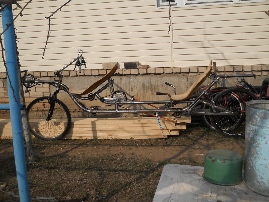

Олег, можно фото "в профиль"?
 Заголовок сообщения: Re: Лигерад-тандем от O-Witte
Номер сообщения:#205  Непрочитанное сообщениеДобавлено: Пт мар 27 2015 15:53
Сейчас попробую... Длинный, в кадр не входит:)

Блин, лимузин, однако. :)
угу. у меня такой ни во входной тамбуре не пройдет, ни на лестничной клетке не повернется...
покрасить зеленым с блёстками и назвать "Несси" :mrgreen:

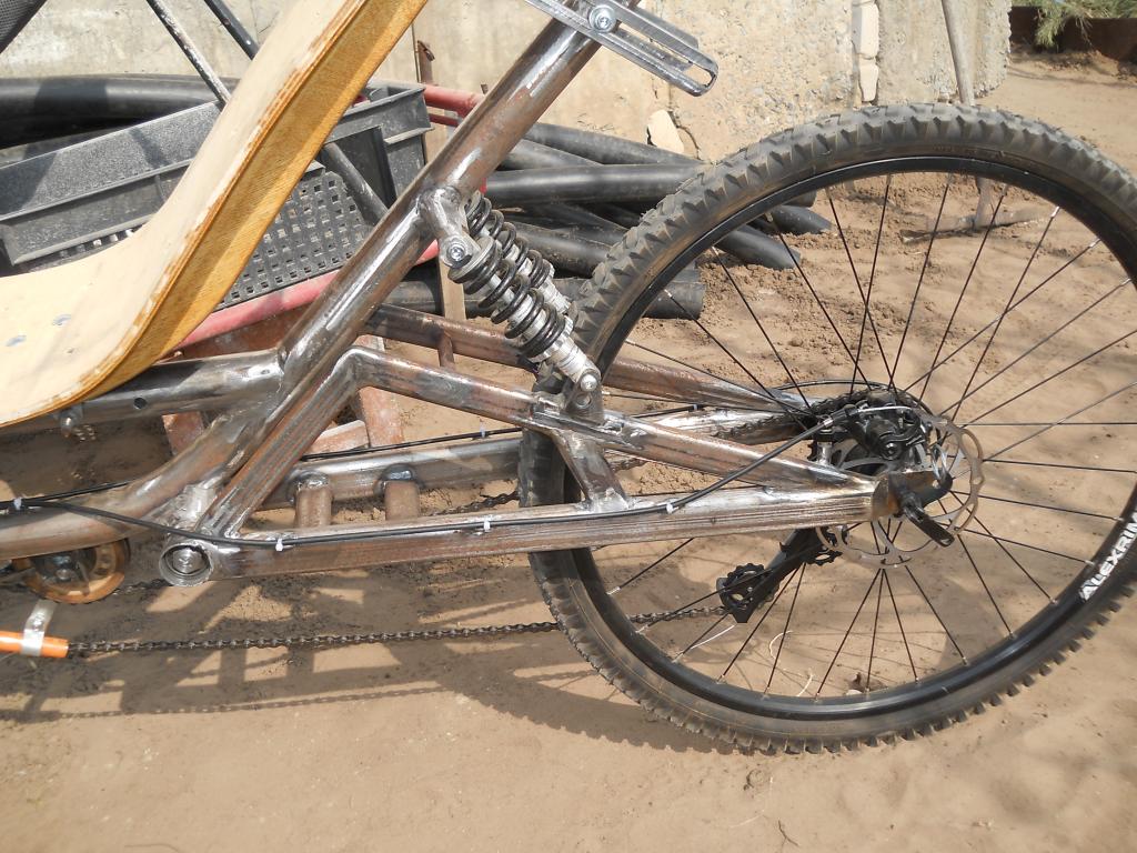

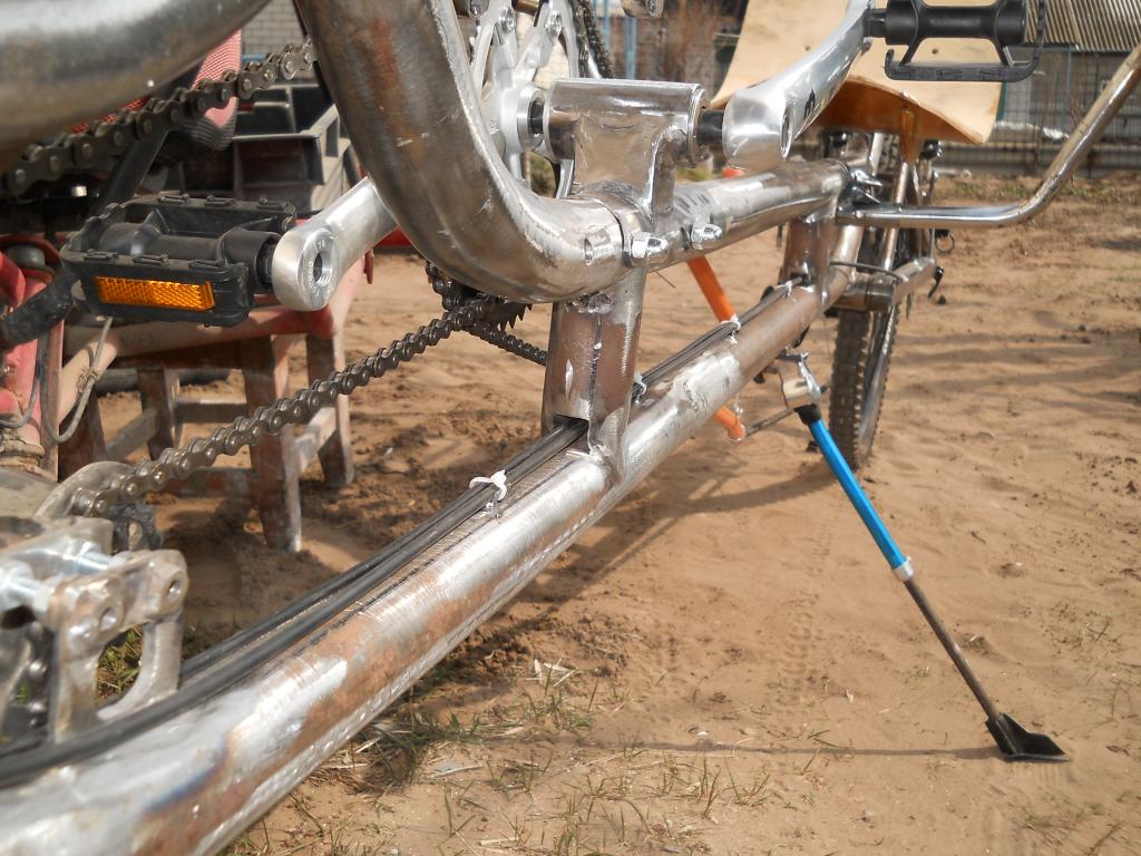

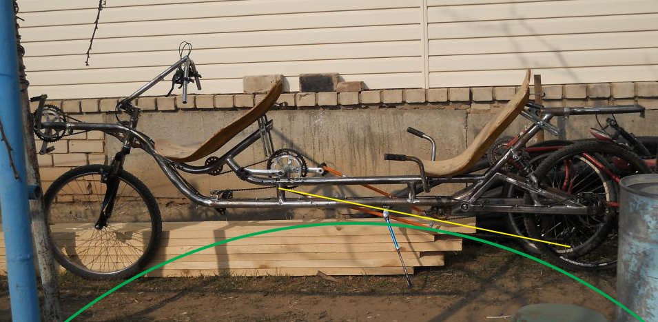

почему просил сбоку - может приподнять нижнюю ветку цепи, что к переклюку?
Номер сообщения:#208  Непрочитанное сообщениеДобавлено: Сб мар 28 2015 09:08
Для чего?
Номер сообщения:#209  Непрочитанное сообщениеДобавлено: Сб мар 28 2015 09:57
для дорожного просвета :) (зеленый)
и линия вторая система - переклюк будет прямая (желтый) без излома у конца пластиковой трубки
прямые линии цепи будут контрастировать с кривыми этой изящной рамы и придавать ритм и динамизм ... :roll: :mrgreen: :mrgreen: :mrgreen:
имхо, красивее будет))
я нарисовал левой ногой, а в реале, ветви цепи, вроде не будут соприкасаться...
при большой базе дорожный просвет более критичен, нежели чем при короткой :mrgreen:

flur73, ну... с запасом то хорошо будет. тем, более если по кочкам ездить, то подвеска будет проседать...
представь, что две ямки друг от друга на расстоянии базы тандема
и вот он заезжает в них одновременно передним и задним колесом
вилка и аморты сжимаются и дорожный просвет уменьшается...

Леш, желтая линия мне понравилась - обязательно попробую, это не сложно... Трубки хочу все же поменять - этот сшитый полиэтилен с памятью, сколько не ровняй - все равно изгибается... Буду металопласт ставить? тогда и кронштейн переделаю.

Олег, я не настаиваю)))

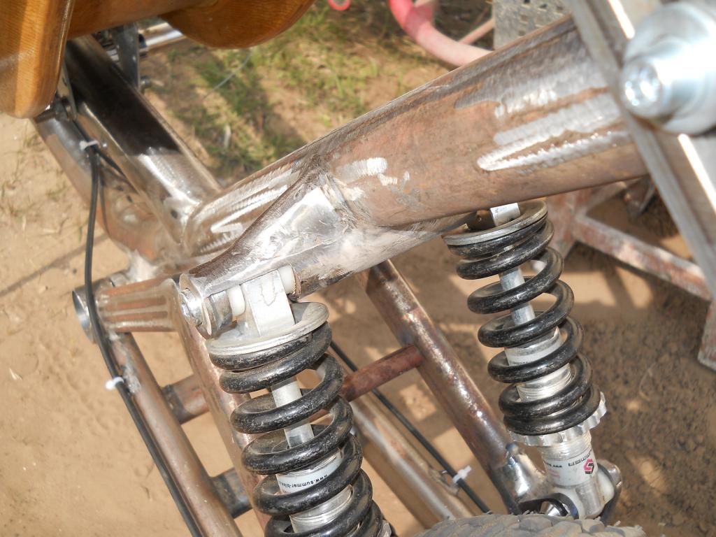

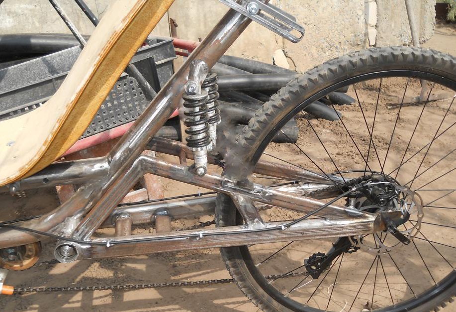

ход задней подвески получился какой?
если изменить рычажность для бОльшего хода, :roll: будет совсем диван?
п.с. мне просто интересно.
Номер сообщения:#213  Непрочитанное сообщениеДобавлено: Сб мар 28 2015 12:01
Леш, я на нем пока один катался - еще не понял, если честно...Подо мной подвеска, наверное, работала, но незаметно... Понял только, что по песку прет...

О, Флюр заметил, а я нет... Крайние точки амортизатора должны лежать на окружности с центром на оси маятника.

Уф...Сегодня прокатились вдвоем с сыном... Он все-таки едет. :D

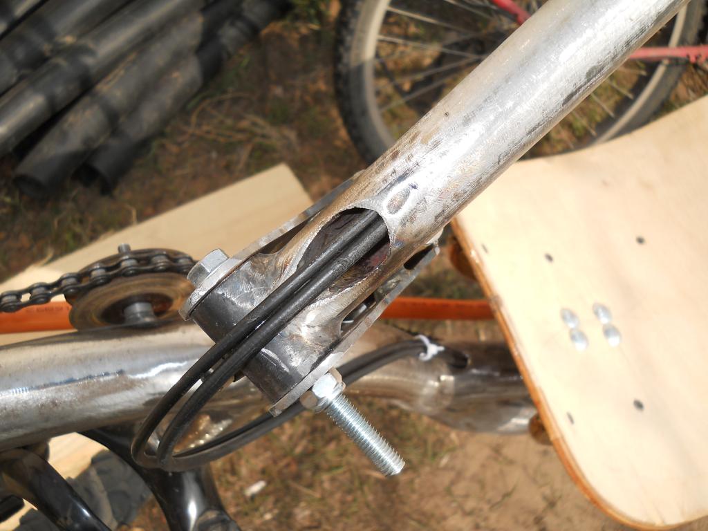

Самое главное - прочность конструкции выдерживает 170 кг нагрузки - ничего не лопнуло, не согнулось, не деформировалось - по крайней мере пока. Ощущения - это жесть... на первых порах - неуправляемая мощь, которая с трудом подчиняется твоим желаниям. После 15 минут покатушек, когда немного привык к весу второго наездника, стало и управляться и ехать намного лучше. Достаточно уверенно трогаемся, уверенно(почти) управляем. Но слаженность действий пилотов должна быть колоссальная - на синхронной трансмиссии. Чуть несогласованность в давлении на педали или каденсе - передняя цепь начинает деформировать натяжитель и т.д. Сын снимал видео - но телефон в какой-то момент упал и не сохранилось ничего... Обидно.
Теперь о переделках - самое главное пока - это усилить(очень усилить) крепление переднего натяжителя, так как в некоторые моменты(смотри выше) его несколько раз хорошо так выгибало, буду ставить метал толще как минимум в 2.5 раза. Ну и так, по мелочам...
