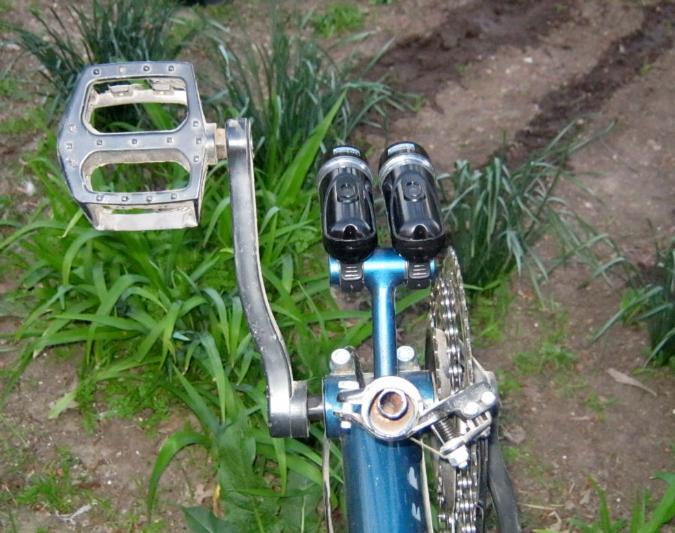

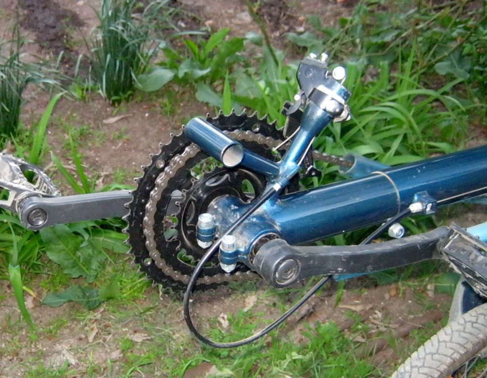

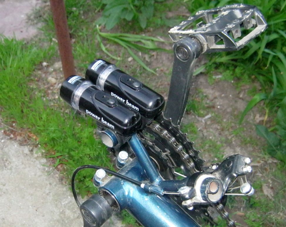

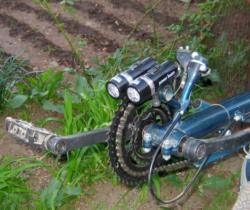

Ну, я бы еще к кареточному узлу приварил небольшой вынос с коротким отрезком трубы диаметром 22 мм - для установки одного или двух фонариков. Если хочешь, могу сфотографировать эту часть на моем "Колумбе" и выложить сюда фотку.
И сзади на конце багажника не помешает предусмотреть крепления для красного габаритного фонаря - тоже отрезок трубы или уголок.
Придумал??? СДЕЛАЙ!!!

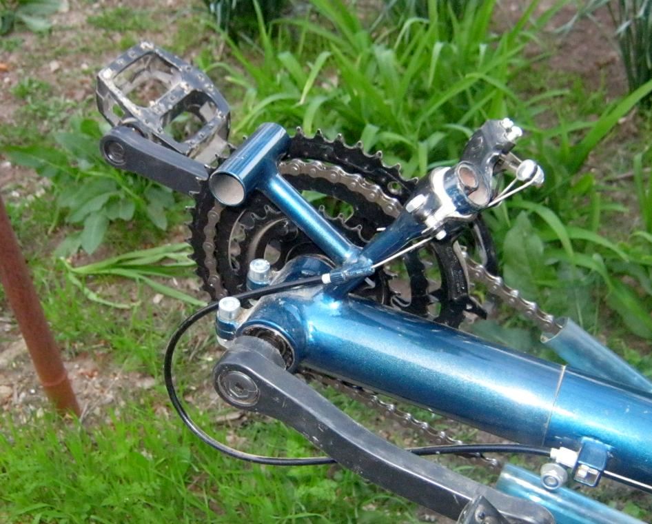

Михаил, вот обещанные фотографии:

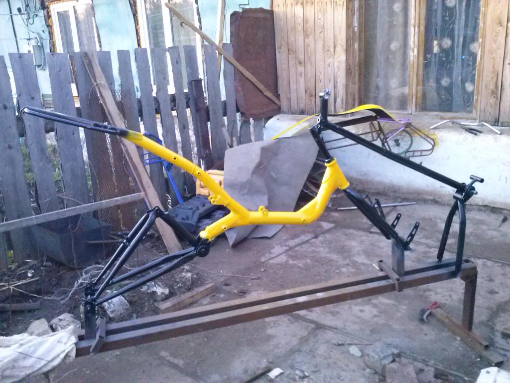

ну что ж приварил под фонарь,гайки под нижний и боковой багажник ,обработал швы-что еще?

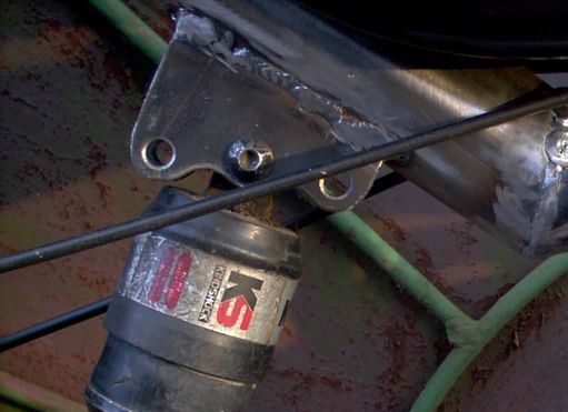

- я бы добавил еще одну или две дополнительные точки крепления заднего амортизатора - для того, чтобы можно было регулировать жестокость задней подвески.

подвеска регулируется натяшкой пружины,а ставить ещё один-не,не,не итак за 20 кг
Миша, может ты меня не так понял? Я имел в виду не второй амортизатор, а дополнительные точки крепления амортизатора, вот так:

у меня пружинный ,.регулировка жесткости гайкой и как-бы доп.уши не нужны,я так думаю :think:

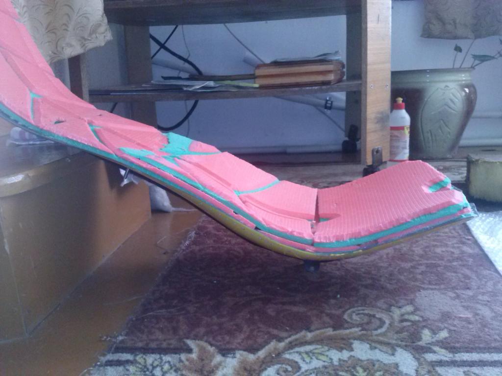

до покраски немного покатался-во время поездки всё хорошо,на остановке при толстом поролоне вроде тоже нормально.но углы наверно всё-же подрежу, поезжу и посмотрю ,вдруг да...
Добавлено через 34 минуты 42 секунды:
покрасил,сидение тоже в жёлтый.

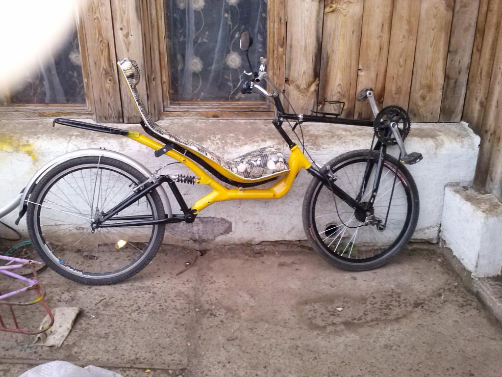

ВОТ СОБСТВЕННО

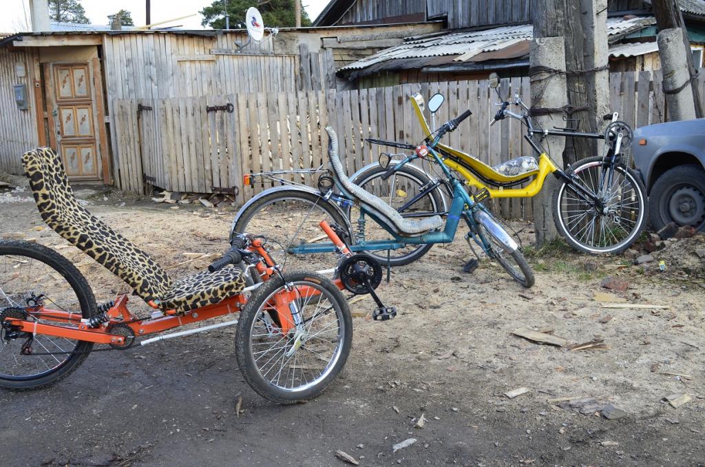

ПЕРМСКИЙ ВАРИАНТ ПРАЗДНОВАНИЯ 10-ЛЕТИЯ САЙТА
ПОКАТУШКИ И ШАШЛЫК :D
Добавлено через 13 часов 54 минуты 25 секунд:
продолжение видео-фото у юргена,переработает и выложит

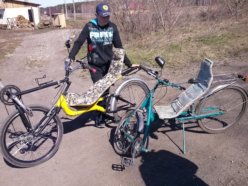

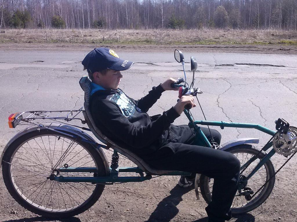

не большая сравнительная покатушка:П 2 легче управляется,разгоняется,но жоще подвеска и сред.скорость -13-15 км/ч
Шмель :D мягче,выше и быстрей на средней скорости-18-20 км/ч
макс. скорость-33,7 ,сказывается лень :oops: .общее расстояние порядка 30 км

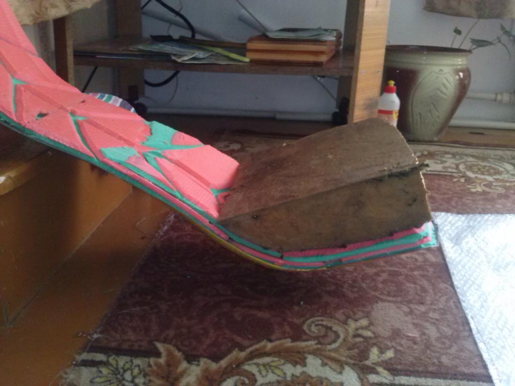

Добавлено через 6 минут 40 секунд:
Да,Алексей сидение зачёт,наклеен тур.коврик на 15 мм,под поясницей и задом в 2 слоя +поролон-мягко и удобно

Номер сообщения:#40  Непрочитанное сообщениеДобавлено: Вс май 05 2013 12:34
С таким слоем поролона и подвеска не нужна! :)
