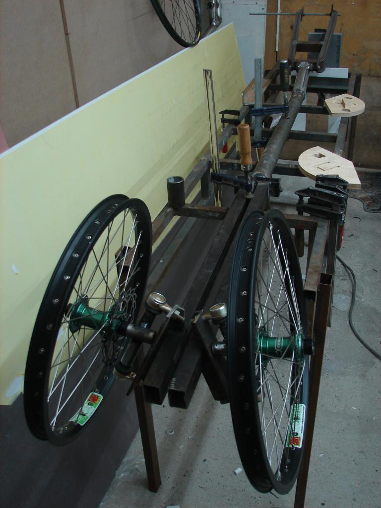

Кто как решает вопрос установки дискового тормоза на левое переднее колесо? тормозная машинка ставится задом-наперед? в ней ничего там не сломается от нагрузки не в ту сторону?

обода еще не родные, нормальные заказал, едут, узенькие :) как и покрышки.
с рулевым тоже еще всё непонятно, наверно буду придумывать удобный хомяк. всё еще на прихватках и как
он себя поведёт на асфальте и в поворотах для меня полная загадка)))))))
как встанет на колёса и прицеплю сиденье и каретку- буду снимать минимальные сечения и с ними колдовать )))))
надеюсь поможете оптимизировать форму скорлупы?

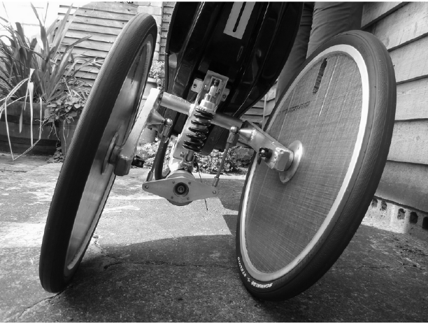

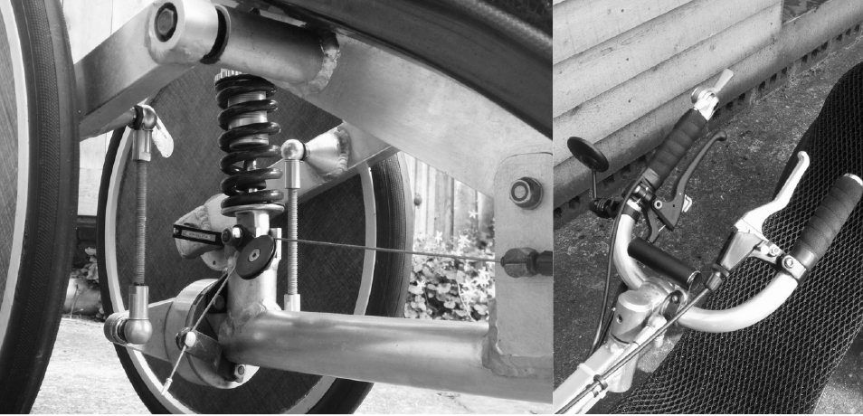

Paxey, смотри идеи по рулевому управлению

меня сильно беспокоит такая вот мысль: а хватит ли силы/момента наклониться? это сидючи в кресле в скорлупе.. собственно воздействовать можно только рулём- собственный цт лежит ровно)) так вот как сделать чтобы поворачивая руль, аппарат начинал валиться в поворот, но жёсткой связи поворот-наклон небыло?
немного сумбурно, но думаю вы поняли))
в порядке бреда- может нужен штурвал типа самолётного? чтоб креном рулить? но тогда кочка попавшая под одно колесо приведёт к удару в этот штурвал... :think:

Думаю, что надо оставлять небольшое пространство для отработки телом наклона. Вообще, аппараты для езды на длинные дистанции обычно более просторные, т.к. если зажать себя в скорлупе, то могут вылезти (а значит, обязательно вылезут) различные косяки, которые при коротких поездках несущественны. Например, где-то немного трет, давит, чешется, пить/есть неудобно и т.д.
Всё равно мидель будет гораздо меньше, чем у серийных веломобилей.
Это проблема всех наклоняющихся конструкций.
Необходимо разделить подвеску, наклон и поворот, например: http://www.youtube.com/watch?v=gRKd_Q2-8cU
Как разделить наклон и поворот см. http://www.jetrike.com/prior-art/US5762351.pdf
Вроде как самоустанавливается http://www.youtube.com/watch?feature=pl ... u6wxKs-XGM
Обсуждение наклонялок http://www.locostusa.com/forums/viewtop ... f=4&t=7310

пока наклон получается завязан с подвеской- прожимается одна пружина, вторая разжимается.
на трайк-приставке к велосипеду " ТРАЙК - "Front tilt suspension" " сделано так, работает.

 Заголовок сообщения: Re: Корпусной наклоняемый полноподвесный длиннобазный трайк 2п1з "Обьект Т004"
Номер сообщения:#34  Непрочитанное сообщениеДобавлено: Пт апр 12 2013 10:17
Плохая мысль, центробежная сила в повороте сожмет наружную пружину и трайк наклонится наружу поворота, проверено.
С велосипедом и приставкой проще, там другое положение центра тяжести и возможность наклонять тело во внутрь поворота.
Разумеется НЕТ! Ты будешь как влитой там сидеть, точнее лежать, не пошевелиться!
Более того, для того, чтобы реально откренить аппарат, надо смещаться вообще за габарит, а как это с корпусом сделать?

Сообщения: 677
Благодарил (а): 12 раз.
Поблагодарили: 45 раз.
хорошо, принято.
допустим переделаю, поставлю 1 аммо на два рычага и соединю их качалкой-коромыслом в который и упру аммо.
но получается нужно еще две пружинки которые будут возвращать эту качалку в центральное положение...
и всё это нужно упихать между шатунами )) задачкааа.

Номер сообщения:#37  Непрочитанное сообщениеДобавлено: Пт апр 12 2013 12:15
Вроде у Мунзо работает.
Только все равно есть блокировка наклона при остановке, ну и у тебя эти колеса должны быть еще и поворачиваемые.
да, но я колею сделал узкую, конечно если просто повернуть руль так и произойдет, а если поворот проходить по велосипедному? -начать наклоняться и только затем рулем ловить баланс и доруливать?
у велоприставки колея под 600 у меня 400 но цт конечно ниже значительно....
спасибки за фотки ,я давно хотел поближе его рассмотреть..

Я делал такое чудо,
http://actextrikes.com/
оба задних на независимых амортизаторах, в надежде что в повороте можно будет наклонить внутрь поворота.
В итоге он наклонялся наружу и никак ты не можешь этому противостоять, ну разве что реально вывеситься из кресла заранее, только вот на сколько наклонить до поворота чтоб не упасть? На размер центробежной силы. Да ее еще нет! А когда она есть - уже поздно.
В итоге соединили задную подвеску обеих колес вместе.

Можно сделать связь между поворотом руля и пружинами подвески - типа, при повороте отжимаем внешнее колесо вниз. Но тогда руль крутить сможет только Геракл.
Нормальная схема для наклоняемых аппаратов - выбрать некоторую скорость, на которой наклон оптимально связан с поворотом. Но при этом просчитать, чтобы на максималке (наклон будет недостаточен) вектор силы тяжести от ЦТ не вылезал бы за пределы площади проекции наружу. Очевидимо, на более низких скоростях проекция ЦТ будет уходить внутрь относительно наклона, но это не так критично.
