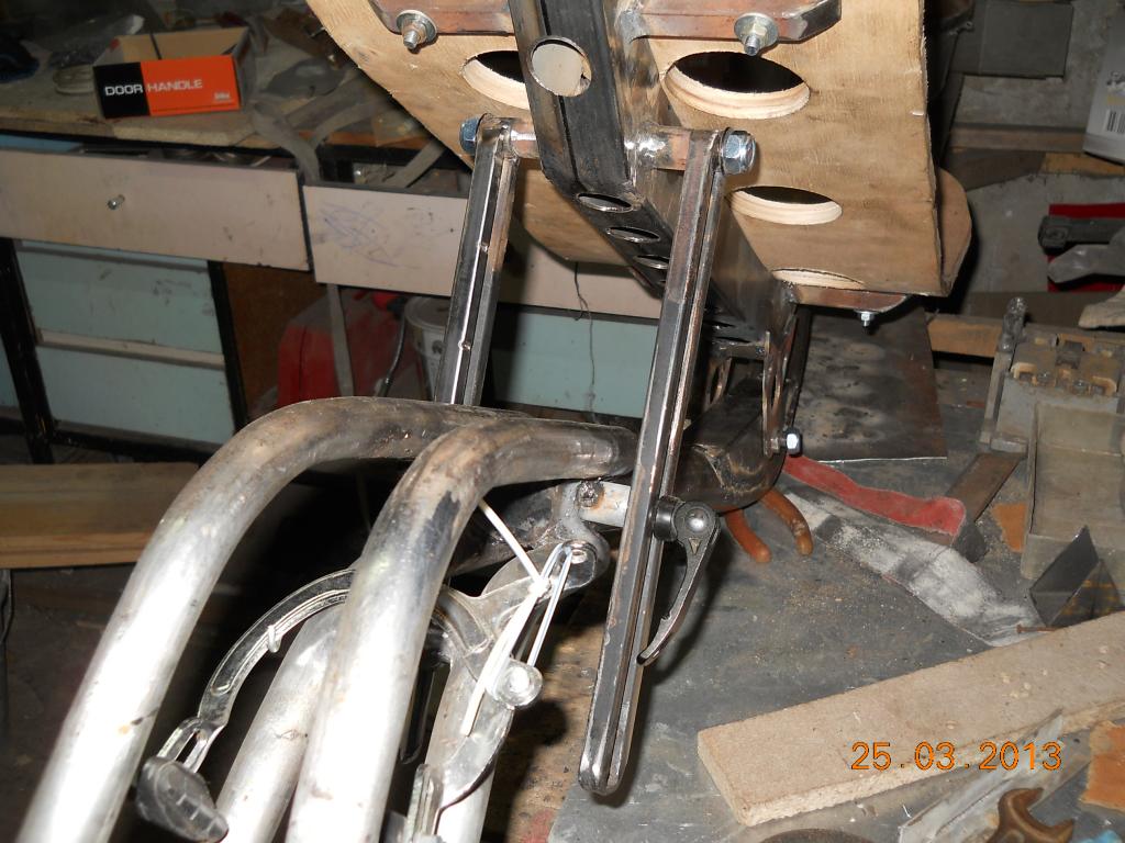

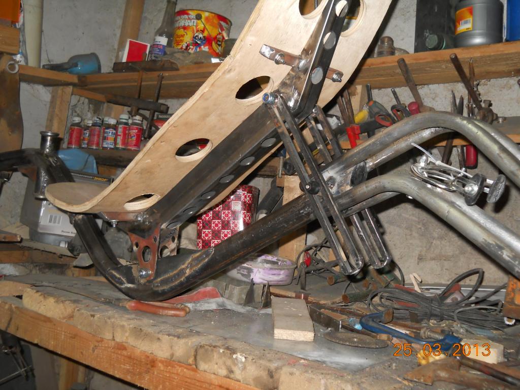

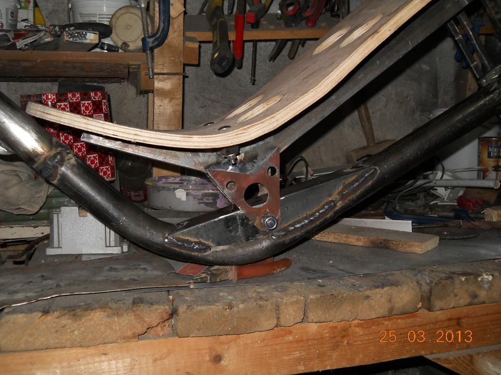

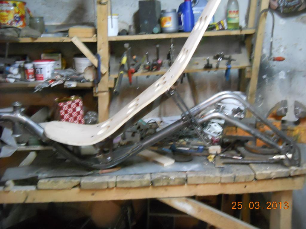

Сегодня установил кресло. Попробовал прилечь :mrgreen: :mrgreen: ура! до педалей дотягиваюсь свободно... Но, как ни печально это осознавать, проект все дольше и дальше от оригинала - раму пришлось урезать, увеличив высоту посадки. Это потребовалось, чтобы кресло максимально приблизить к рулевой колонке, и следовательно к каретке. Растояние между рамой и сиденьем получились больше, чем у оригинала, регулировку предусмотрел в довольно широких пределах - что бы можно было выбрать оптимальный обзор дороги.
В этой пустоте между сиденьем и рамой может быть багажник какой-то сделаю...

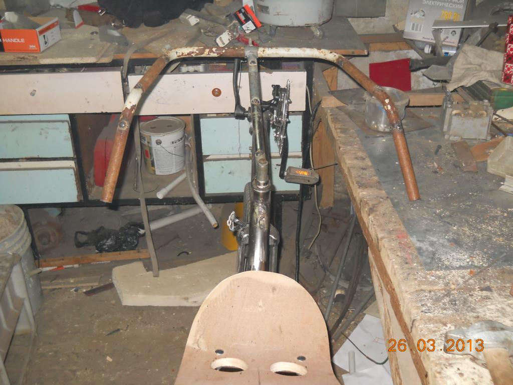

Номер сообщения:#32  Непрочитанное сообщениеДобавлено: Вт мар 26 2013 21:30

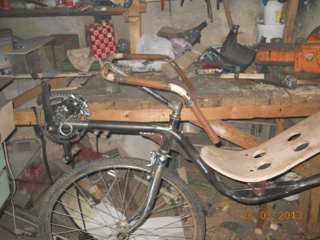

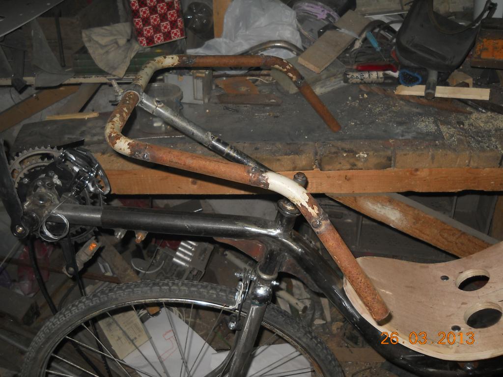

Сегодня собрал на прихватках руль и вынос. Оцените и подскажите, пожалуйста - мне все это дело кажется довольно громоздким - хотя, с другой стороны, ноги только-только под рулем проходят, а ручки практически у бедер... Так и долно быть? на картинках супермен как-то компактнее выглядит...
 Заголовок сообщения: Re: Клон Optima Baron
Номер сообщения:#33  Непрочитанное сообщениеДобавлено: Вт мар 26 2013 21:40
С виду вроде похож на руль оригинала, только там вынос вертикальнее. А что скажут профи???

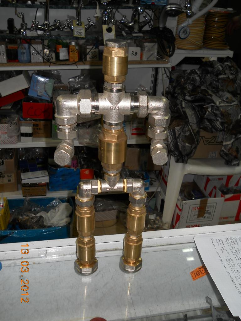

Классное применение американок и обратных клапанов!
Номер сообщения:#36  Непрочитанное сообщениеДобавлено: Вт мар 26 2013 22:05
там еще и тройники с футорками :D :D

Похоже что мы коллеги!

Очень может быть...

Если бы сиденье было ниже, то тогда и руль был бы ближе, а вынос - короче. Вынос большой, да...
Руль "супермен" хорошо работает тогда, когда рулевая стоит ближе к каретке, а "тиллер" ("хомяк") - когда рулевая стоит ближе к сиденью.
Если руль поднять выше, то его с выносом можно будет сделать более компактными по длине (поперечину сдвинуть назад). А так - для компактных "суперменов" нужен миллиметраж. На "Самурае" от ног до перекладины - 1 см, а от ручек руля до ног - фиг знает, я большим пальцем, не снимая руки с руля, до ноги дотягиваюсь.
