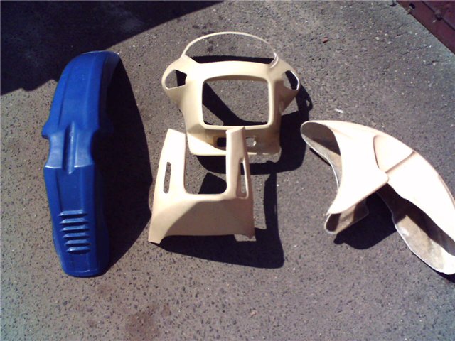

Если работать с полиэфиром, то мастика для паркета не пойдет она не стойкая к стиролу и посему вероятность залипания 99.99. Полиэфир ее проедает. Солидол естественно тоже не выход - слой поиэфира соприкасающийся с ним будет корявый и не застынет.
Шпкалёвка из полиэфирной смолы+ аэросил+краситель.
В принципе это как раз и получился аналог автомобильной шпаклевки.
С моей точки зрения оптимальный вариант - дальше вышпаклевать (довести) поверхность, дальше грунтовать и красить акриловой краской (именно двухкомпонентная акриловая автомобильная эмаль) алкидная не пойдет - полиэфир ее поднимет.
Дальше нужна мастика для полиэфира и спирт ПВА, фланец можно сделать пластилиновый по верхнему гребню. Матрица получится из двух половинок. Единственно не слишком такая форма удобна с точки выклейки готовой детали, но это в принципе решаемо.
Я делал схожее крылышко, правда мото. Порою завтра в гараже попробую сфотографировать форму.
На фото оно крайнее справа:
