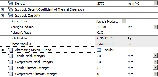

Может быть усилить место крепления каретки.
Ну и если деформации великоваты, то можно попробовать саму раму по нужным направлениям усилить.
Комментарий к файлу: Свойства алюма, с которым я считал

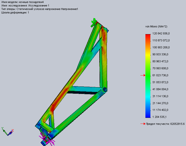

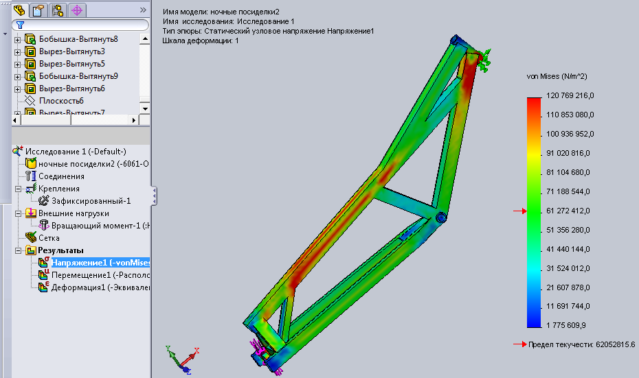

На тех видяшках, что скинул _Zmur_ рама страшно гнется и скручивается винтом. Если трубу, где находится передний "переключатель", Нагнуть назад поболее, то сопротивляемость скручиванию от педалирования должна же возрасти?
Блин, если добавлять еще диагональные растяжки, то вес труб "догонит" по удельной массе вес стальной трубы 40х60х2, которая использовалась на "Моби-Дике"... :?
Добавлено через 3 часа 58 минут 19 секунд:
Наклонил трубу, на которой крепился переключатель, назад.
Картинка слева - то, что было раньше, справа - новый вариант.

Дело в том, что у этой рамы в вертикальной плоскости (нагрузка весом) за счет ферменной конструкции жесткость офигенская. На кручение ситуация хуже. :(

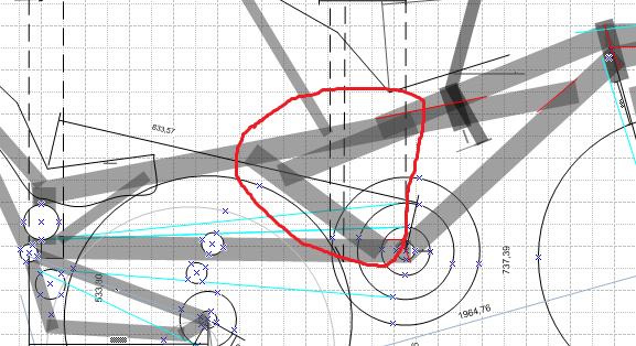

Приблизительно накидал (коряво, но идея должна быть понятна).
ночные посиделки2 (botas_ed).zip [421.39 КБ]
А если от нижних перьев, между которыми влазит колесо, пустить стойки к верхней трубе?
 Заголовок сообщения: Re: Первый алюминиевый лигерад-тандем (название придумывается)
Номер сообщения:#34  Непрочитанное сообщениеДобавлено: Ср фев 15 2012 23:45
От какой части чего к какой части куда?

Впрочем, я могу допустить, что крутящий момент 1000 H*м (теоретически возожный вариант предельной нагрузки, когда заднее колесо стопится в повороте юзом), который я использую для проверки рамы на жесткость кручения, слишком велик.
Давай посчитаем: нагрузка на заднее колесо, допустим, 100 кг. Радиус 26" колеса - 330 мм, т.е. 0,33 метра. Коэф. сцепления возьмем равным 0,9. Тогда в повороте рама может испытывать скручивающую нагрузку до 100х9,81х0,33х0,9=290 ньютонов. Запас прочности 3 и получим 870 Н*м.
Какие там будут реальные нагрузки - я не знаю. Запас прочности, усталостная прочность - какие нужны, тоже понятия не имею. Кто-нибудь знает?
