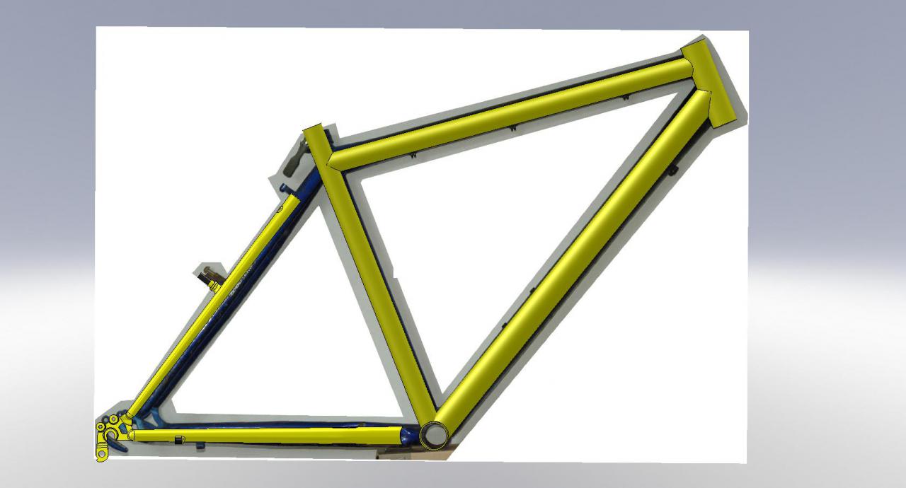

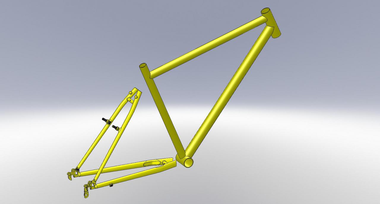

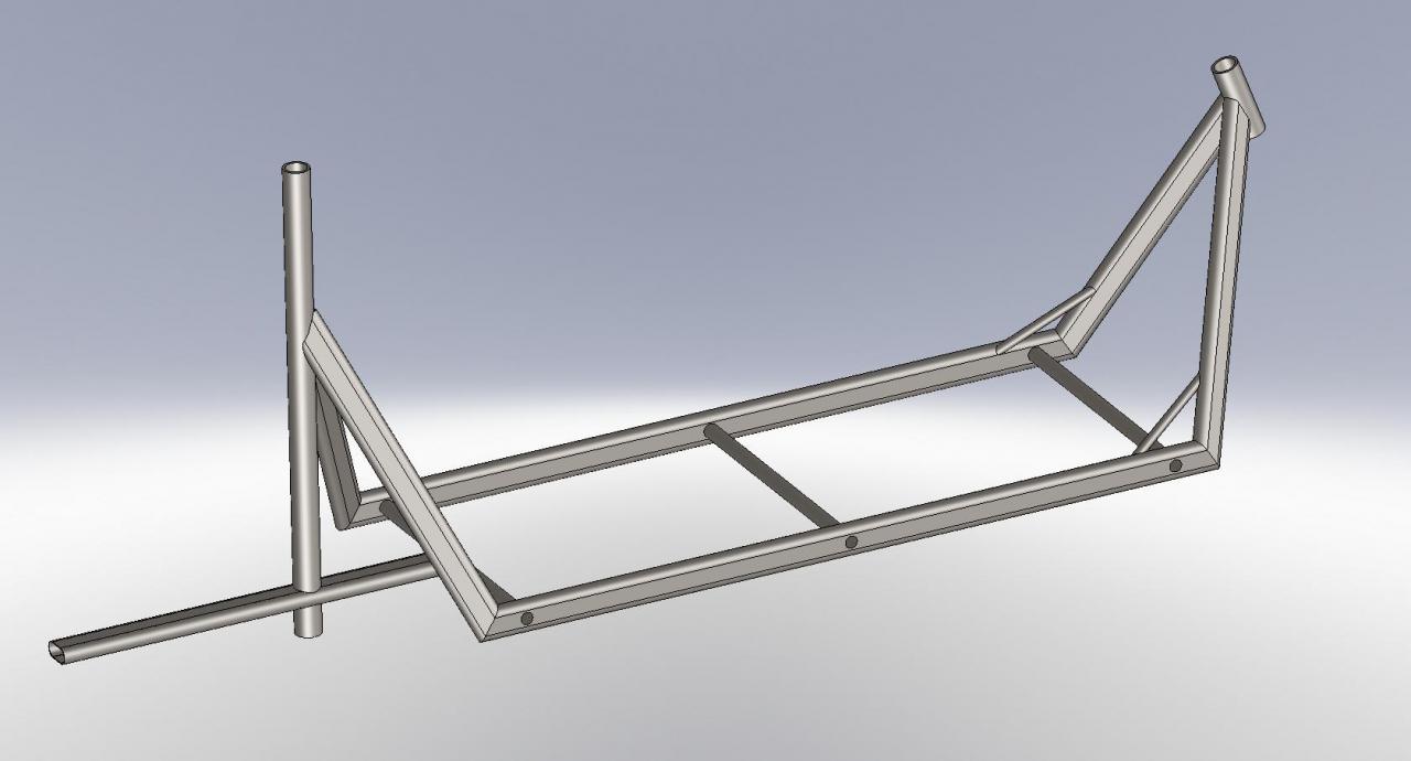

Итак: платформа по желанию заказчика будет из овальной трубы 50х25х1.5, для обеспечения достаточной жескости пришлось применить разные хитрости. Попрошу Zmurа чтоб проверил в Ansyse на прочность и усталость.
Получил вчера раму донора, сегодня загнал ее в SolidWorks, осталось соединить все вместе.
Комментарий к файлу: донор натуральный
Комментарий к файлу: донор виртуальный
Комментарий к файлу: донор виртуальный, может не идеально совподает но +/- пару мм пофигу
Комментарий к файлу: платформа для проверочного расчета на усталость и прочность

Номер сообщения:#25  Непрочитанное сообщениеДобавлено: Сб фев 11 2012 21:10
В дне нарисуй раскосы, а то винтойм пойдёт и кузов делай жёстким чтобы вместе с рамой работал.
 Заголовок сообщения: Re: Cargo Bike
Номер сообщения:#26  Непрочитанное сообщениеДобавлено: Сб фев 11 2012 23:54
Уже проверил и на скручивание, и на нагрузку: раскосы и жесткий кузов не требуется.
Может реальность сделает свои коррективы, но на то она и реальность.
Комментарий к файлу: на скручивание
Комментарий к файлу: на нагрузку

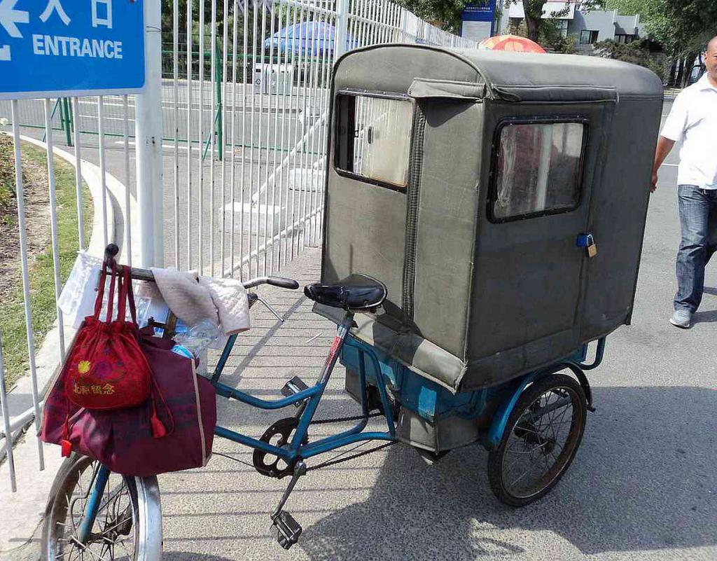

Подозреваю, что китайса веками изготавливает такую "намоленную" конструкцию. Полудюймовка канализационная гнется в любой дырке. Зато какие простые, изящные линии кузова. Хочешь платформу, хочешь летний домик... и все это без лишнего тр..нья. И самая УСТОЙЧИВАЯ И МАНЕВРЕННАЯ машинка.
Комментарий к файлу: Денис в Пекине фотал

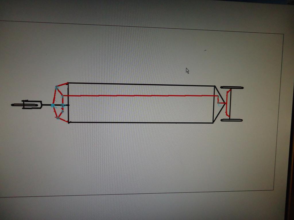

EdRymar писал(а):
Вы складываете раму при повороте и куда будет направлена сила толкающая шарнир? как поведёт себя ваш трайк? Конечно, будет складываться. И чем далье от шарнирав вынесена вперёд ось колёс тем легче будет складываться ваш велосипед норовя выкинуть вас в направлении движения до поворота.
Под Ваш пример подходит движение фуры задним ходом. Я же имел в виду, что складывание рамы происходит с помощью рулевой системы ( примерно как на тракторе "Кировец") + управляемый поворот передних колёс. Прошу прощения за рисунок. Чёрное - рама и колёса, красное - примерный ход моих измышлений :oops:

телегоуправляемые колёса---от них отказались ещё очень давно даже на телегах. конструкция показанная на рисунке---собрание недостатков. при развороте может опрокинуться на месте. не пойму чем она лучше рикши? неправильной развесовкой и большим радиусом разворота?большей длиной и следовательно большим весом? более сложной конструкцией?

каргобайк--одноколейная техника. а вы предлагаете трайк. viewtopic.php?f=46&t=5331-я делал подобное но без кузова. статическая устойчивость хуже чем у обычного 3-х колёсника.если и делать кузов то он должен стоять как минимум над передним мостом а ещё лучше немного спереди.

я предлагаю складывающуюся раму + поворот передних колёс

- два ребенка до 12 л. один за другим и немолодой водитель в данном контексте плохо совмещаются с одноколейной техникой, поэтому - трайк.
Номер сообщения:#39  Непрочитанное сообщениеДобавлено: Ср фев 22 2012 10:04
Спасибо всем за советы! Но, конструкция остается без изменений двух-колесная, переднее колесо рулевое и грузовая платформа. Заказчик взрослый человек и прекрасно понимает все достоинства и недостатки такой конструкции. Единственный наворот - это наличие разъема на уровне руля для отделения передней части с платформой, что, в сою очередь, облегчит транспортировку и хранение Карго Байка.
это две оси поворота? как змея будет пеньки в лесу объезжать?мне такое и не присниться--аналоги вообще где нибудь есть?
