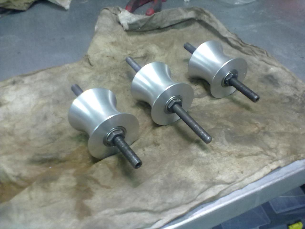

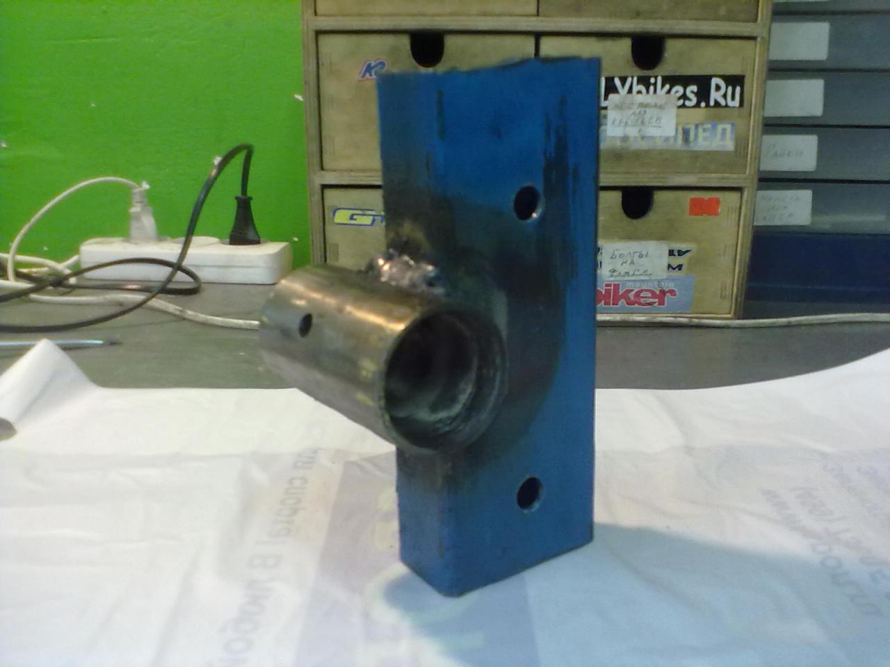

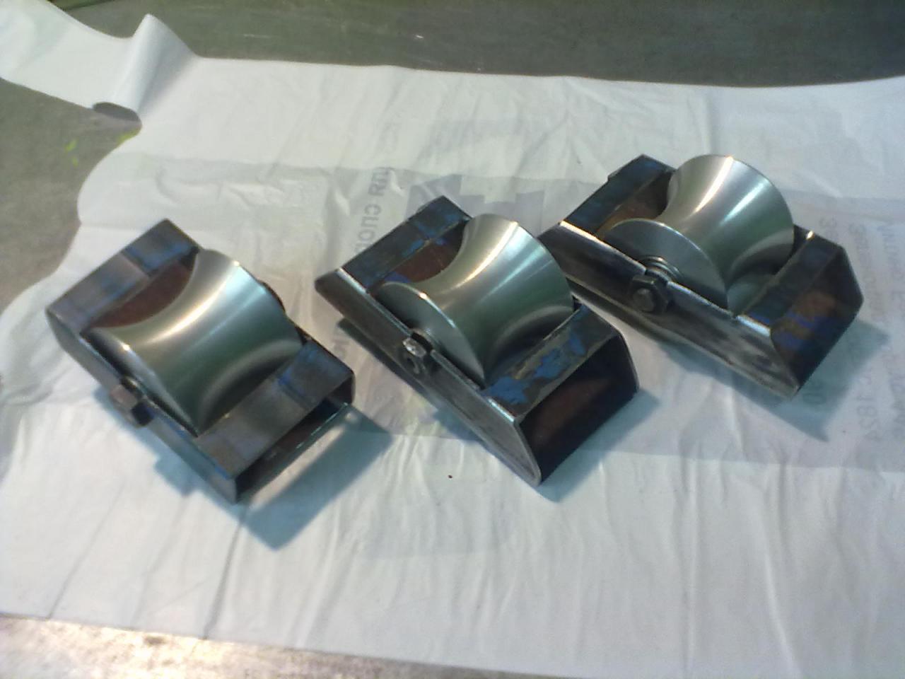

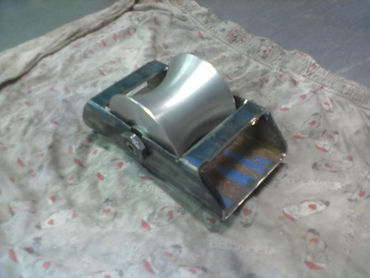

Сегодня забрал ролики у токаря, на работе, в "свободное время", сделал кронштейны для них.
Добавлено через 6 минут 6 секунд:
Теперь можно вклеивать площадки под опорные ролики, и на этом силовая конструкция рамы будет завершена. осталось время найти...

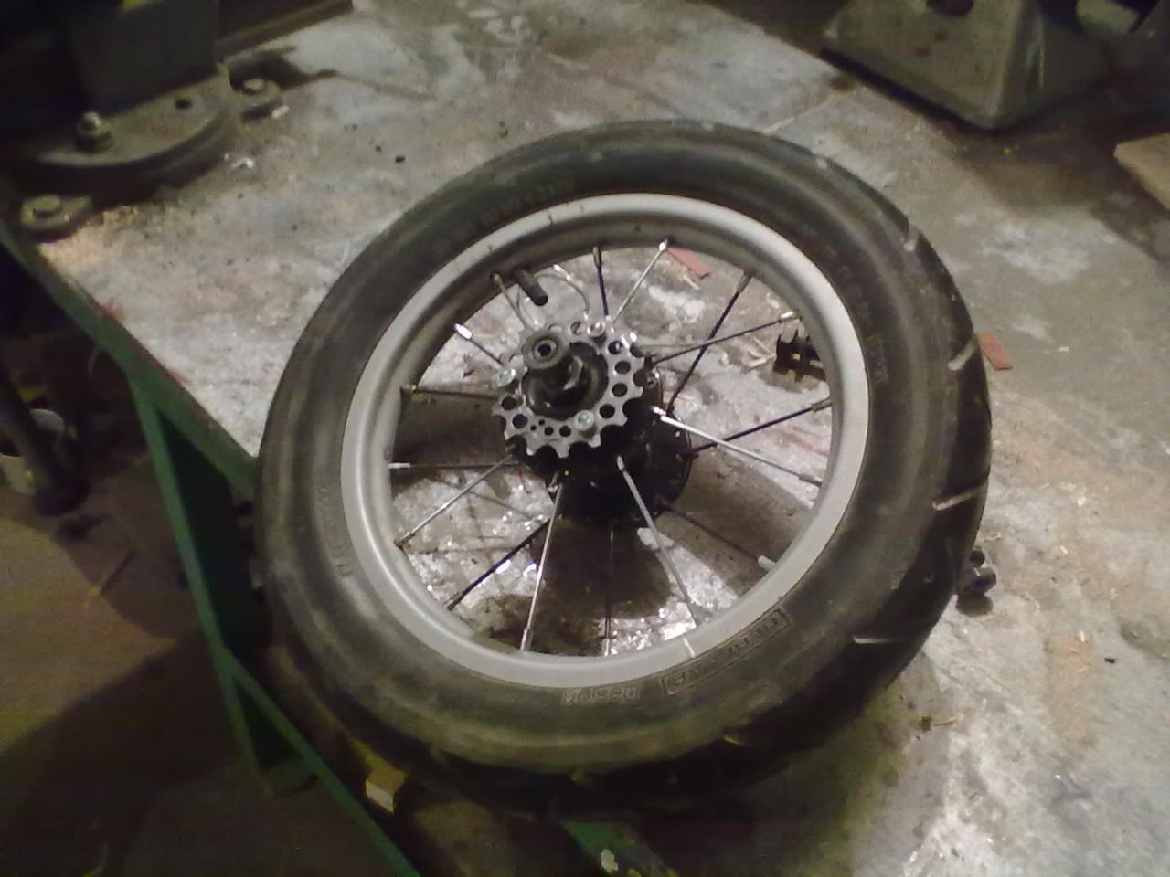

Комментарий к файлу: Ведущий ролик.
Комментарий к файлу: приблизительное место положения в раме
Комментарий к файлу: опорные ролики с осями и подшипниками
Комментарий к файлу: Опорный ролик в сборе с кронштейном
Комментарий к файлу: ролики
Комментарий к файлу: кареточный узел
Комментарий к файлу: Дропауты для ведущего ролика.
