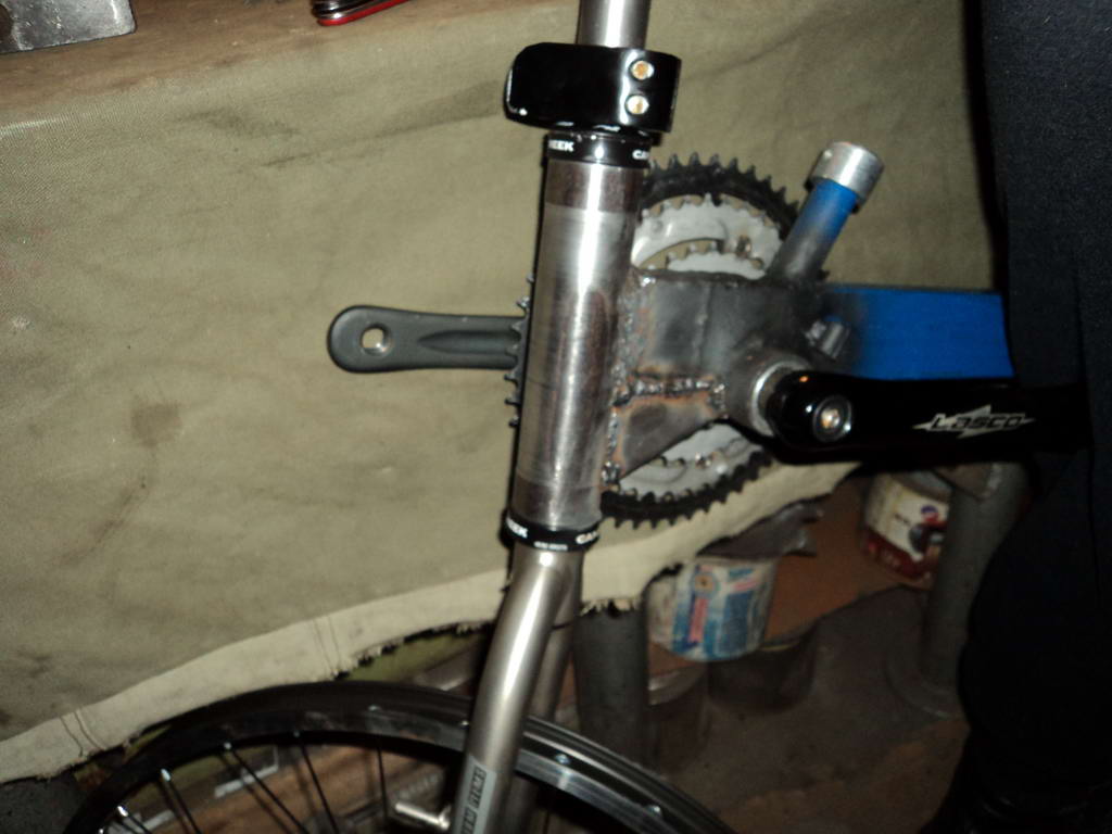

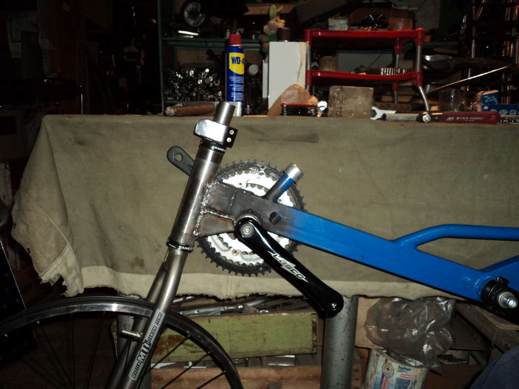

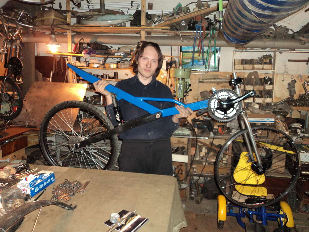

Фреймсет лигера благополучно доработан под требования заказчика. Надеюсь оно поедет и при этом быстро.
 Заголовок сообщения: Re: Скоростной туристический лигерад "AV-57"
Номер сообщения:#23  Непрочитанное сообщениеДобавлено: Вт мар 01 2011 16:17
Рулевой стакан красивый - толщину на станке снимали?
С легонца прошли на токарном.

Это ты про стакан? Не заостряй на этом внимание.

Туда теперь можно шоссейные колеса впихнуть

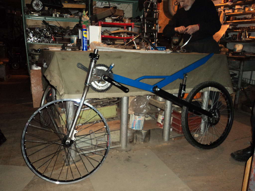

Большое СПАСИБО казанцам, - Эдуарду Стовбунскому и Денису Силантьеву:
шасси лигерада АВ-57 собрано, начинаются его испытания. Только что вернулся из
первой 1,5 км пробной поездки. Лигерад едет.
- проблем со стабильностью и управлением не заметил.
- едешь реально, как на башне! :)
- Подвеска... Ну вроде работает. Отключать пока не пробовал.

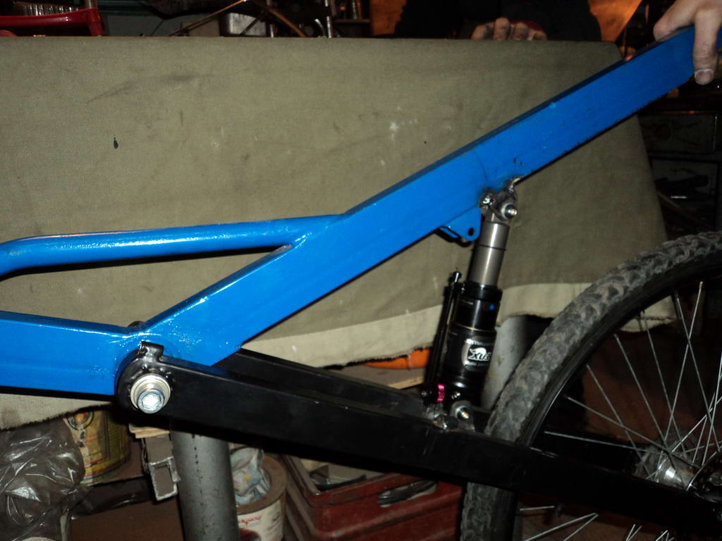

По подвеске есть вопросы. А можно ли загонять в амортизатор
12-16 очков? :shock: Просто на обычных велорамах, амортизатор
связан с маятником через промежуточный рычаг и народ качает
3-6 атмосфер, но у меня связь прямая и качакть нужно см. выше :roll: ...
Сколько проживёт в таком режиме амортизатор?
Второй вопрос: а можно ли его ПЕРЕВОРАЧИВАТЬ :?: ? Все ли функции будут работать,
к примеру Pro-Pedal, смазка штока :?: ...
Есть первые огорчения: после реальной посадки всплыло на поверхность то, что колени
слишком высоко задираются и есть трудности с установкой переднего обтекателя.
Нужно думать, потому что это важнейшая часть эксперимента.
Также, расстояние до каретки кажется слишком маленьким: думаю поправить при помощи
подъёма уровня пятой точки на сидении. Также необходимо заузить седло, благо сделать
это несложно: обрезанием и подгибанием краёв.
С целью экономии времени, попробую установить обтекатель на действующую спинку и поработать
над снижением его веса.
И вот, уже меньше чем через два месяца, АВ-57 должен быть построен и полностью обкатан.
Надо спешить. Ещё раз спасибо ребятам за то, что проект не встал. Продолжаем двигаться! :wink: :twisted:

В подвеске решающее значение имеет рычажность, и у "стандартных" двухподвесов она равна трем или около того (2,8-3,5). Полазай по своей подвеске с рулеткой, да постчитай, какая рычажность у твоей подвески. А прямо установлен маортизатор, или через рычаг - пофигу...
амортизатор переворачивать можно, если у него есть разделительный поршень между маслом и воздухом в цилиндре. Оптимальное положение - газовой камерой (или пружиной) вниз.

давление в аммортизаторе 12 атмосфер, задержка отбоя 60%. При прыжке с 12см
бордюра или проезде высоких лежачих полицейских, подвеска пробивается на 70%,
больше пока не получалось. Амортизатор, всё-таки, перевернул как положено, но
теперь он стоит с небольшим перекосом: кривые проставки, которые ребята так сильно
запрессовали, что вытащить нереально :?

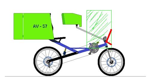

Про обтекатели. Сейчас вовсю думаю над разводкой проволочных элементов каркаса обтекателя.
С данной спинкой и багажником приходится идти на просто огромное количество компромиссов,
по сравнению с начальным проектом. Я пока ещё и не знаю, как мне делать задний обтекатель.
И особенные проблемы с передним обтекателем: тот вариант, что я изначально задумал, пока не получается.
И вопрос обтекаемости рук и груди новыми способами пока не решён.

Кроме того, если уж ты так боишься за перегруз задка, то, учитывая, что у тебя будет еще и передний обтекатель, то ты можешь часть груза прятать под ним.
Про передний обтекатель, - смотри картинку в самом первом сообщении темы.
Это ни в коем случае не щиток! :!: Классические щитки это не обтекатели,
а паруса. Разве что их использовать как украшение и защиту от дождя.
Толка от них очень мало, что касается прибавки к скорости.
В мой передний обтекатель положить можно разве что паспорт, деньги, ключи и шоколадку,
а весь груз должен располагаться в хвосте.

Modulator, я может что-то просмотрел, но почему передний обтекатель закреплён не на рулевом стакане, типо "обтекаемого" щита?
или на вилке и на руле...
Последний раз редактировалось Yakov Ср мар 09 2011 00:12, всего редактировалось 1 раз.
Номер сообщения:#38  Непрочитанное сообщениеДобавлено: Ср мар 09 2011 00:11
Сообщения: 13780
Потому, что такое "классическое решение", повторю, бесполезно для указанной в Т.З. скорости.

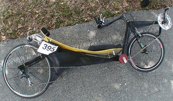

Последние Шпионские наблюдения из Florida Chalenge HPRA-2011 (Human Power Race America)
ВСЕ Абсолютно все без подвески колес. :ugeek:
Для покатушек использовался толстый матрасик. :mrgreen:
На гонке тонкий, а у некоторых вообще без матрасика :shock:
Комментарий к файлу: Как у Динозавра;
в двух местах подушечки
Комментарий к файлу: Здесь я просил Стефана показать зеркала привинченые к перчаткам.
Так как у Стефана "V"-образныи рyль то он прикрyтил зеркала к перчаткам
