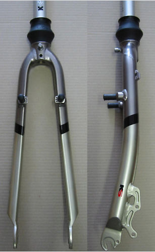

Много, правильно. Именно из-за широкой передней вилки "Черная пантера" и получилась такой высокой - пришлось поднимать раму и посадку, чтобы колени прошли НАД вилкой. Для лигерадов нужны вилки с узкими коронами, например такие:

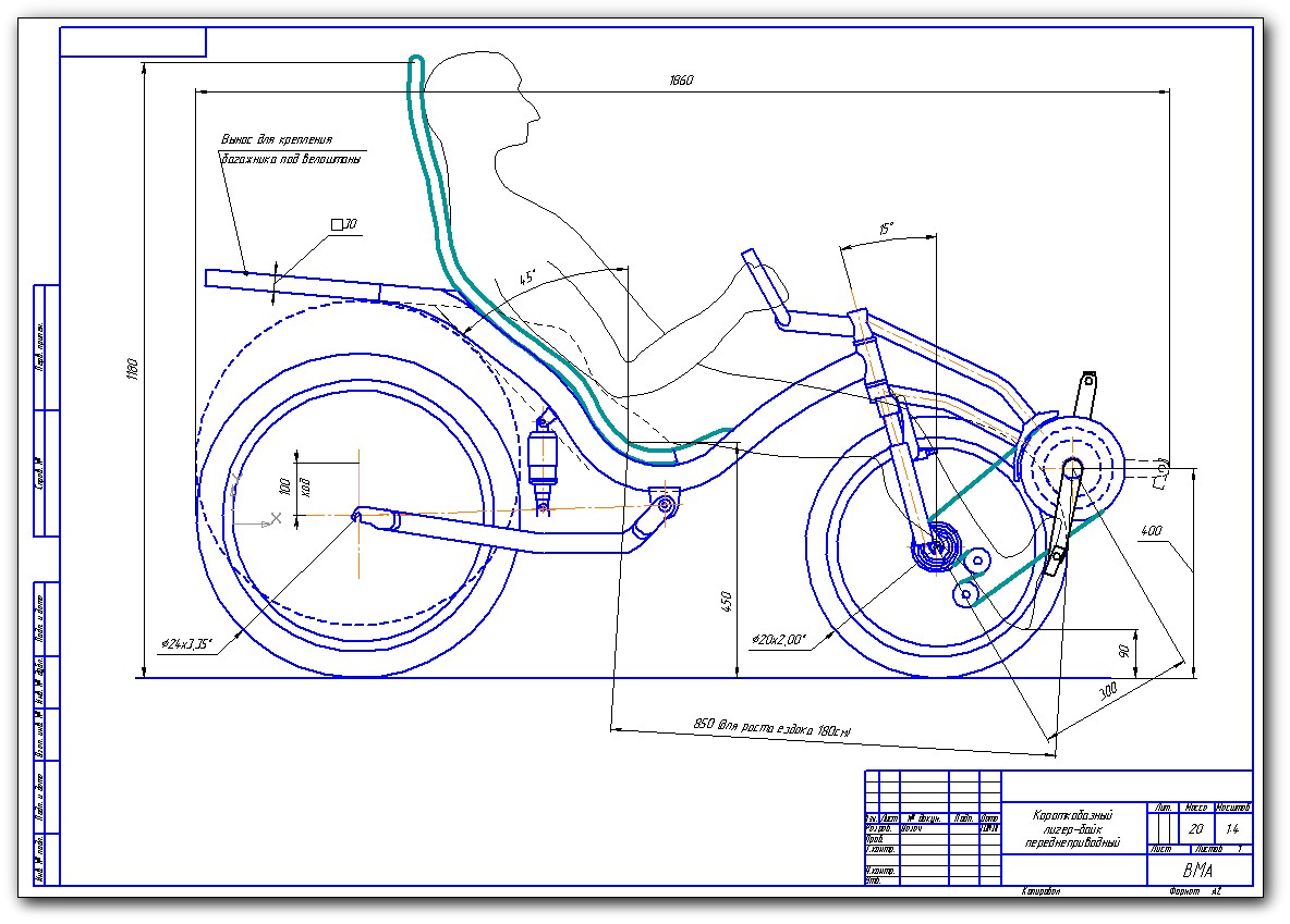

Вот усовершенствованный дизайн выноса каретки педалей

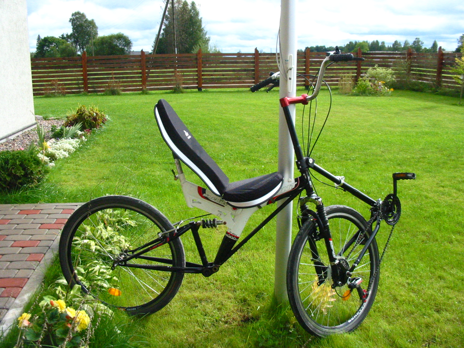

Это лажа, нерабочий вариант. Ну ты извини конечно, но хотя бы форумную теорию почитай, тут много написано по теме передней подвески на переднем приводе.
Ты сам как конструктор не можешь догадаться, что реакция цепи заблокирует телескопическую вилку?

Вазач, более правильным вариантом, IMHO, будет этот - здесь цепь не будет так сильно влиять на подвеску:
- в многоскоростных передачах ролики натяжения цепи заднего переклюка компенсируют и изменение её длины из-за амортизационного хода вилки.
- вектор усилия от натяжения цепи направленный уже скорее под прямым углом к ходу амортизаторов вилки (чем почти параллельно как в вышепредставленных переднеприводниках где педали чуть ли не на высоте головы ездока) уже не так будет, думаю, добавлять к усилию на амортизатор вилки от веса ездока. Так что пока не убедили.

Речь идет не о компенсации изменения длины хода, а том, что цепь будет "ломать" вилку непредназначенными для вилки нагрузками.
