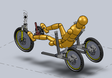

решился -все по 20", чтоб прочность была в поворотах)
щас занимаюсь моделированием в Солиде (1 день как уже)) вобщем нужны размеры вилки амортизиционной с креплением под дисковый тормоз, самой втулки для колеса 20".. размеры заднего амортизатора (лучше псевдо)..
Однако вопрос вот в чём- посоветуйте мне вилку на 20" с креплением под дисковый - а то я пока ни одной не нашёл..

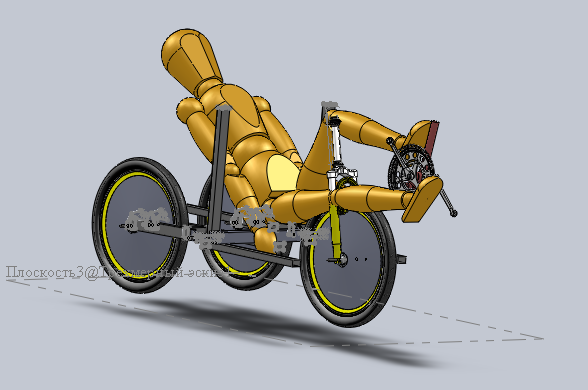

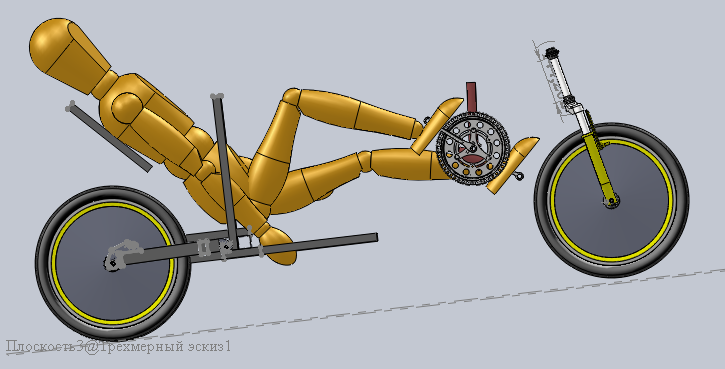

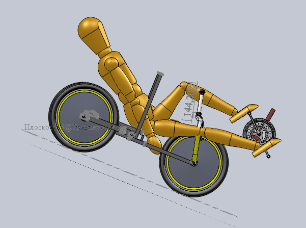

выбирал что делать - короткобазный или длиннобазный..
как видно длиннобазный лучше - посадка чуть вше и ноги чуть ниже, значит обзор будет достаточным.
добавится устойчивость и "правильная" развеовка

P.S.: Скоро сделаю в Солиде 2 варианта крепление звёзд на пром вале.
Прошу вас, форумчане, подсказать, что лучше для промвала длиной около 70 см (вращающийся на 4 пром. подшипниках) - 20 мм полая трубка или 15 стержень - что выдержит?
