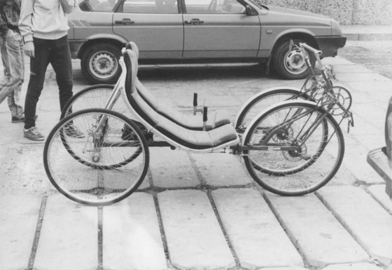

Изображение а как это поворачивает!?
Добавлено через 46 минут 11 секунд:
zlzlz, что я хочу сказать...... с марта по июнь мы сделали 2 лигерада... довожу оба до сих пор.... но это из-за нехватки опыта - нарабатываем...
про вашу задумку..
я сейчас тоже думаю над четырёхколёсной конструкцией, но! заднеуправляемая машина будет в минусе - из-за:
1 - ЦТ, он, по идее, должен быть смещён назад - а значит управлять будет тяжеловато,
2 - проблемы с месторасположением груза
3 - реакция машины на руль будет значительно ниже...
я много думал над подобной конструкцией и понял, что 4-хколёсник должен быть только переднеуправляемым, прочным, поэтому консольные крепления отметаются сразу, с независимой подвекой всех колёс и приводом на два задних...
у меня лично есть идея попробывать сделать систему управления не трапецией, а осью, то есть, чтоб оба колёса поворачивались вокруг опреелённой оси..
