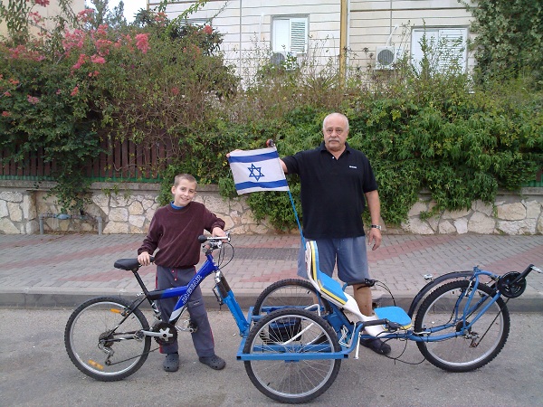

Сделать хотел грозу,а получил козу...В итоге получился четырёхколёсный тандем.
Добавлено через 16 минут 1 секунду:
Как видно по фотографии я ушёл от руля-аватара к управлению тележного типа.На пробном заезде без прицепа умудрился завалиться набок и сломать правую ручку у основания рамы.Не хватает стабилизации,особенно на скорости 20-плюс.Поставил временно резиновые жгуты-стало легче.Пришёл к выводу,что нужно стабилизировать рулевую колонку.Вариант первый-торсион;2-от руля-аватара(?!) к задней раме две пружины;3-то же,но вместо пружин-насос;4-на рулевой колонке сегмент от дискового тормоза,зажатый колодками.При нажатии на ручку тормоза колодки раскрываются и велосипед поворачивает.

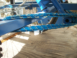

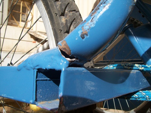

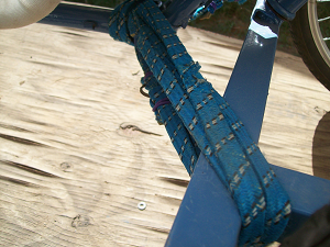

Jozef писал(а):
А можна фото со жгутами?
Смотри!
Добавлено через 4 минуты 9 секунд:
А вот это результат падения.
