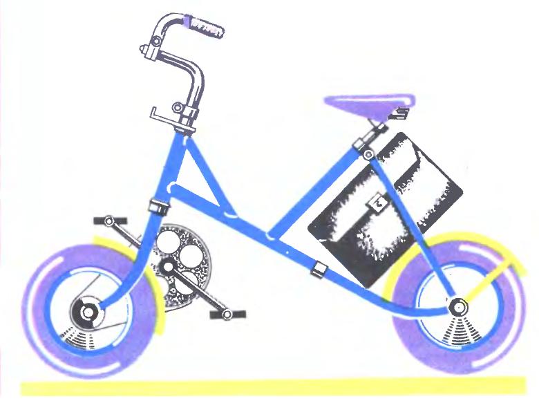

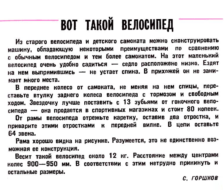

 Заголовок сообщения: передний привод из журнала "Юный Техник"
Номер сообщения:#27  Непрочитанное сообщениеДобавлено: Вт янв 26 2010 15:13
журнал юный техник 7 -72 год . статья о велосипеде .покатит как проект компактного метровелосипеда
 Заголовок сообщения: Re: передний привод из журнала "Юный Техник"
Номер сообщения:#28  Непрочитанное сообщениеДобавлено: Вт янв 26 2010 18:11
но почему это самокат? только из за колес? так тогда такие колеса были сверх популярны и не только у детей.да ось каретки стоит не спереди а сзади рулевой колонки. за тридцать с лишним лет запамятовал. все равно на круизбайк похоже больше чем на самокат.да и посмотрев на рисунок сегодня я вполне серьёзно считаю что из этой схемы можно своими руками сделать складывающийся городской велосипед .надо только немножко подумать.
