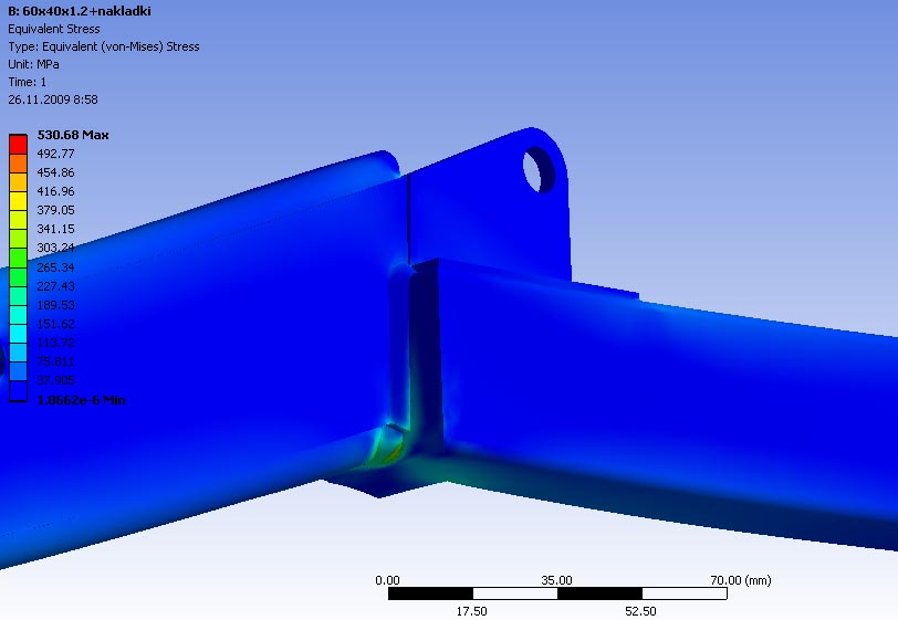

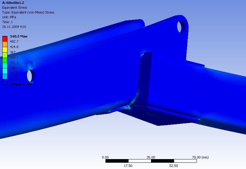

А зачем этот каркас с множеством перемычек для сиденья? Зачем сиденью телескопическая направляющая? Зачем это многократное усложнение?
Каркас потому, что буду либо сиденье делать из алюминия, а его на чем то крепить надо, либо на каждую перемычку поставлю по пластине с мягкими накладками (примерно как на Пифагоре), еще не решил, как это сделать. Если можно проще, то буду благодарен за совет.
Телескопическая направляющая нужна для того, чтобы угол наклона сиденья регулировать.
Вот сделал несколько расчетов, пришлось менять конструкцию задней части, где перья крепятся к самой раме.
P.S. добавляю две картинки, а он показывает ее с другим именем и одну :(
UPD, а нет, их там две, но только одна как preview показана, а вторая как надпись.

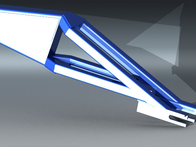

Номер сообщения:#32  Непрочитанное сообщениеДобавлено: Пн ноя 30 2009 01:33
Сообщения: 692
Откуда: Латвия, Рига
Благодарил (а): 24 раз.
Имя: Юрий
Ильяка писал(а):
Не ужели тебе не хочется комфорта, даже на велосипеде. ? Воздушный амортизатор можно регулировать как захочешь !
Да, я понимаю, но хочется пока что сделать попроще, без лишних сложностей. Аморт сделаю, но в этой модели как то рановато, не "дорос" я еще :)
Вот решил немного изменить заднее крепление, сделать ближе к велосипедному, потому что прочность того не устраивала.
Кстати, у квадратных труб минус обнаружил - скругленные углы являются концентраторами напряжений. У меня при расчетах всегда там нагрузки выше, чем в остальных частях трубы. Ну, это так, на заметку :)

 Заголовок сообщения: Re: Длиннобазный прогулочный лигерад _Zmur_`а
Номер сообщения:#33  Непрочитанное сообщениеДобавлено: Пн ноя 30 2009 03:39
А вот такие перья можно уже и из алюминия делать.
