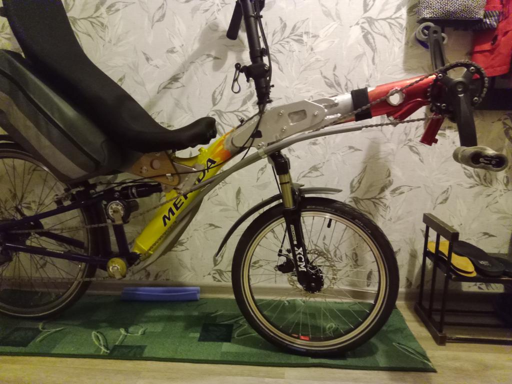

Begun писал(а):
Приветствую всех лигерадостроителе/водителей и сочуствующих.
К огромному сожалению возвращаюсь к 20 дюймовому колесу впереди.
Затекают стопы после 50км движения, даже с остановками. На следующий день ещё хуже. Иногда свешиваю ноги попеременно, снимая с педалей.
Разница в высоте седла и высоте каретки в 150мм, оказалась для меня неприемлема на дальняк. Рост 170см.
Вкрячить вперёд 24 дюйма колесо, без существенной переделки имеющейся рамы, оставив приемлимую высоту по седлу, невозможно. Проще построить новую раму с нуля.
Отжимные ролики от коньков/самокатов живут и здравствуют второй сезон. Примерно 1000км.
Ещё будет фото по завершению процесса.

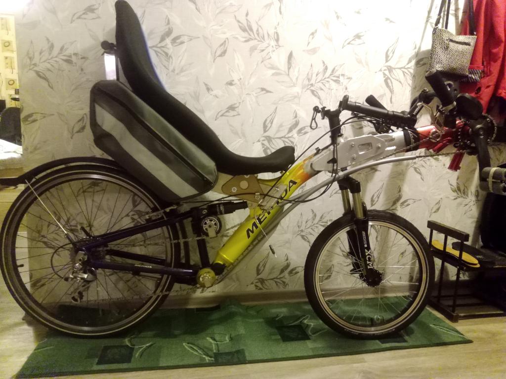

Flevo Bike (модернизируется)

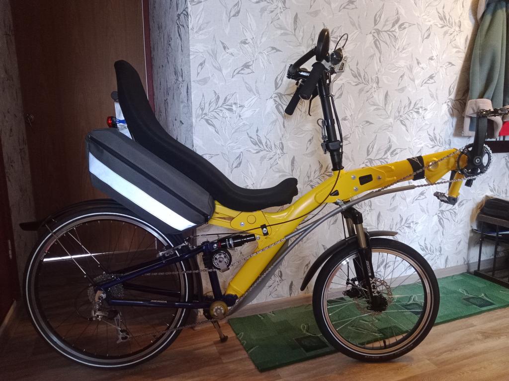

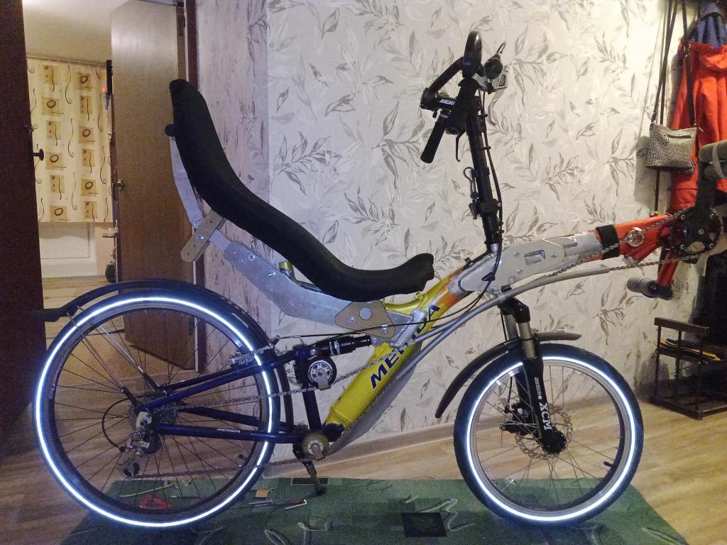

Всем Настроения!
Собрал на 20 дюймовом колесе. Без нагрузки разница в высоте седло/каретка 10см.
Под нагрузкой пока не измерял. Но посадка стала более дружественная. Наклон седла ушёл вперёд, но это регулируется.
С управляемостью хорошо. Надо ещё поездить. В повороты входит по другому. Козлить на подъёмах перестал.
Угол наклона вилки 80 градусов. Офсет 4 см. Трейл около нуля. Диаметр покрышки 500мм. Поставил Shwalbe marafon.
Слабовата вилка SR suntour XCM air jr. Ход 80мм. jr - как оказалось для подростков. Максимальное давление по мануалу 100psi при весе райдера 55кг. При 150psi сэг 25% стучит при отбое. При 100psi сэг 50%.
Если будет пробивать до упора есть над чем подумать (внутри вилки) или менять на что-то более мощное.
Не комфортно когда стучит.
Воздушная вилка это ВЕЩЬ! Плюшевая. Неровности высотой 4см не замечает. Прыжки с бордюра. Расслабился и даже мостик перестал делать спина - педали, когда их проезжал. Накат есть, то-ли покрышка действительно хорошая, то-ли ноги адаптировались к такой посадке.
Комментарий к файлу: Ещё без тормоза. Руль сложен.

Привет всем! База совсем укоротится, если вилку перевернуть как советует Balor.
Управляется изумительно, несмотря на непонятный трейл, и на черепашьей скорости и на 50км/ч.
Оставляю так. Настоящий Комфорт начался с установки этой воздушной вилки. Катаю и радуюсь!
При обслуживании вилки поколдую с отбойниками/пружинами.
Подо мной лигерад стал выглядеть ещё более комично с 20 дюймовым передним колесом. :lol:

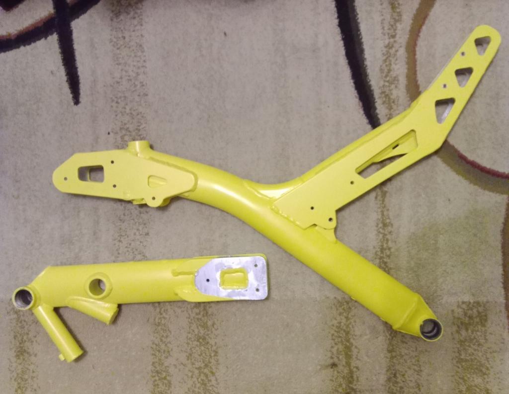

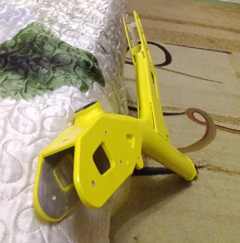

Приветствую всех кто следит за развитием Летающей лаборатории!
С рамы срезано всё лишнее, она покрашена порошком и готова к сборке.
Наклейки будут, после сборки, когда будет понятен дизайн.
И Всех с началом сезона!

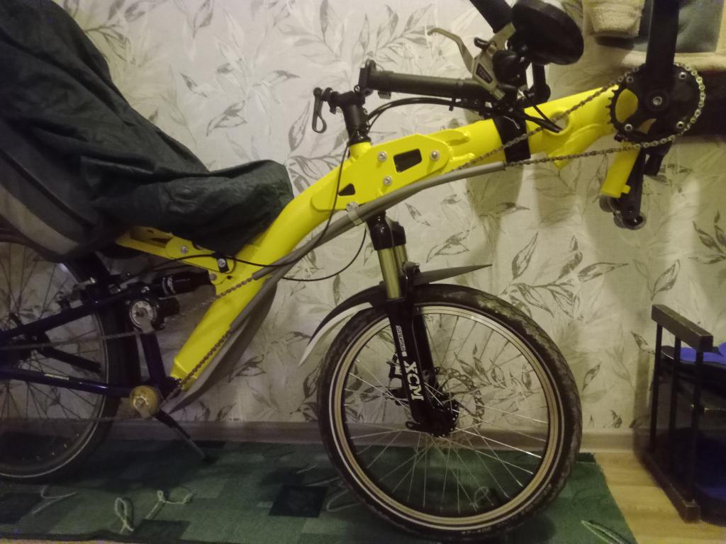

Сборка завершена. Теперь катать и катать.
Пришлось заменить переднее крыло на более глубокое. Много грязи летело на сальники и ноги вилки.
Конструкция получилась без быстрых регулировок.
Есть где сбросить вес: комплектующие классом повыше, стойка вилки без регулировки по высоте, направляющие цепи из ПНД, вместо металлопластиковых труб.
Но успешно катать в своё удовольствие можно и так.
