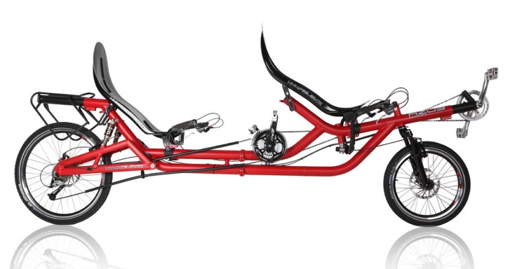

Не-аа, некрасиво... Нужно что-то более элегантное... На оригинале держится - но там заднее колесо 24, и хвост вроде короче...
Вложение 2014-09-30 19-14-00 AZUB BIKE - recumbents, trikes, vélo couché, liegerad, liegedreirad - AZUB TWIN - recumbent tandem - Op.png больше недоступно
у него нижняя труба сплошняком идет до заду, причем ее перед и зад вполне могут быть симетричные.
если у них держит, то и у тебя должно держать.
как простой вариант навирит псевдо батинг на задний кусок.
у него задняя каретка намного дальше от переднего сидения
Добавлено через 13 минут 58 секунд:
мне кажется зря ты орентируешься на Азуб, у него из-за диаметра колес другая геометрия чем нужна была бы для 2х26" колес.
я думаю надо больше смотреть на Quetzal tandem.
в интернете много фото

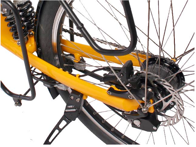

Володя, вот за такую подсказку огромное душевное спасибо! Супер аппаратик! Интересно, у некоторых моделей задние тормоза стоят как дисковые, так и ободная гидравлика... причем одновременно...
Одних дисковых не хватает?
