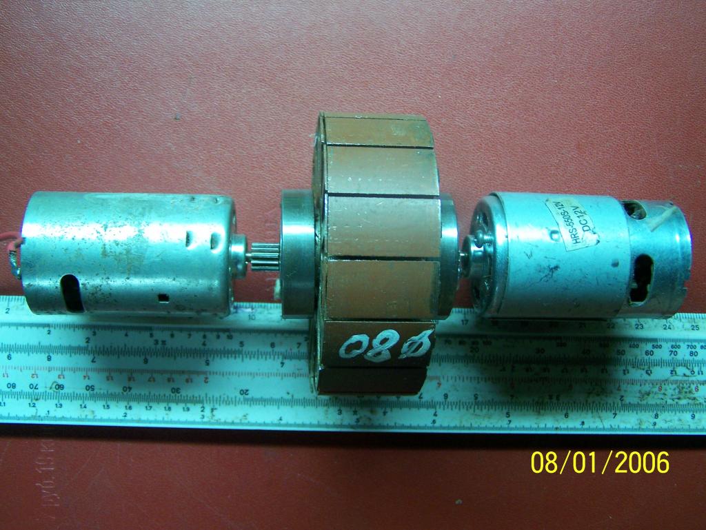

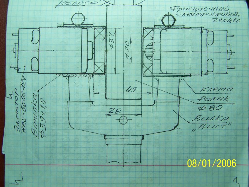

Номер сообщения:#36  СообщениеДобавлено: Вт июн 21 2016 06:02
moshe писал(а):
Привод сделал фрикционный из шуруповёрта. Скорость получилась врать не будутоли 20, то ли зо проверю по записям или скатаюсь проверю.
Это меня интерессует. Сам обложился шуруповёртами.
Расчёт:- дано обороты привода n=900 об/мин (данные на корпусе); Ф=100 мм (0.1 М)-насадка (ролик): колесо Ф=600 мм (0.6 М).
-путь ролика за 1 оборот=0.1х3.14=0.314 М; За 3 оборота путь=0.314х3=0.942 М. Так мне Ф ролика не известен, округляем путь =1 М.
- за 900:3=
=300 М; столько же и пройдёт колесо, т.е. 300 метров за 1 мин.
- за 1 час велосипед проедет=300х60=18000 метров, или 18 километров.
У меня 2 чистых мотора, воткнутыхв ролик с 2-х сторон.
Добавлено через 24 минуты 54 секунды:
Мой привод (проект):
Комментарий к файлу: 2 мотора и ролик
Комментарий к файлу: Чертёж: часть велосипедной вилки+2 пдшипника и две клеммы.

Номер сообщения:#39  СообщениеДобавлено: Ср июн 22 2016 12:52
В шуруповерте ещё двухступенчатый редуктор есть, так что обороты самого движка будут в несколько раз выше.
Это вообще не имеет значения для фрикционного привода.
Как это, путь известен, а диаметр неизвестен?
 Заголовок сообщения: Re: Веломобиль для Бати
Номер сообщения:#40  СообщениеДобавлено: Ср июн 22 2016 23:07
Путь, проходимый колесом, равен пути, проходимым роликом (при отсутствии проскальзывания)
900 об/мин*0,1м*3,1416=282,7м/мин=16,96 км/ч
Я так понимаю, веломобиль для Бати заглох, несмотря на все доп приводы. Никакие приводы не смогли заменить обычную велосипедную систему передач.
