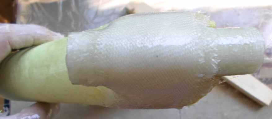

А разве с эпоксидки нельзя отформовать деталь уже сразу с резьбой под каретку? Мне казалось, что это несложно - когда-то рукоятки выливали - болт в смазке вставляли и потом выкручивали...
 Заголовок сообщения: Re: Трехколесная... Зокра...
Номер сообщения:#22  СообщениеДобавлено: Чт июн 12 2014 17:24
Да, сформовать резьбу в эпоксидке несложно.
Это я уже с жира бесюсь - стеклопластик под нагрузкой имеет свойство текучести. Вот и прикидываю, как создать больше запас жесткости.
Просто закрепить каретку несложно: смазываем ее солидолом, наматываем 5-6 слоев стеклоткани. Образовавшуюся трубку вставляем в отверстия для каретки и на концах наматываем бандаж нитью/тканью для формирования фланца. Бандаж заодно уплотняет место с резьбой, загоняя смолу между витками.
После полимеризации выкручиваем каретку и обрезаем выступающий бандаж до нужной толщины.

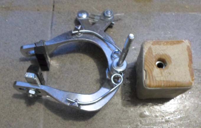

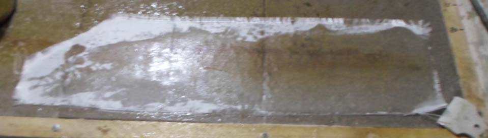

Номер сообщения:#26  СообщениеДобавлено: Сб июн 21 2014 23:32

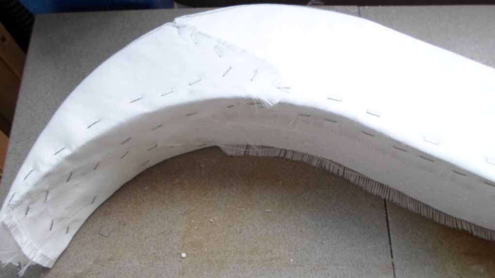

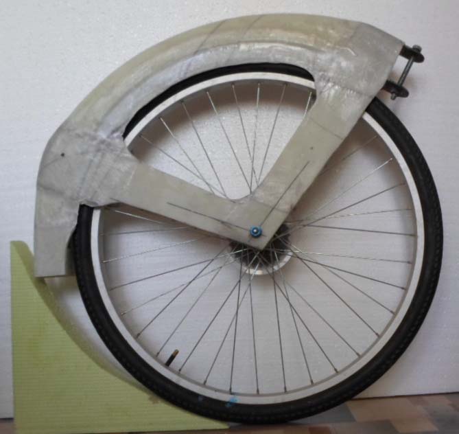

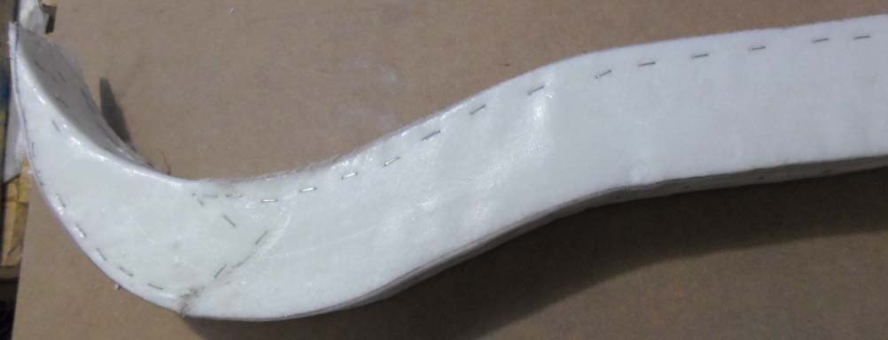

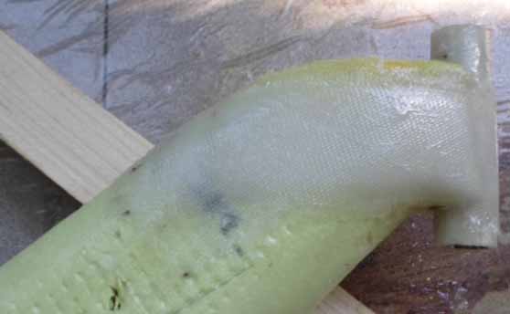

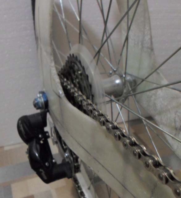

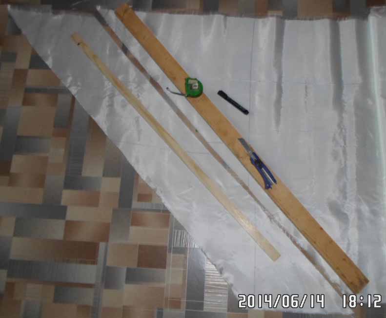

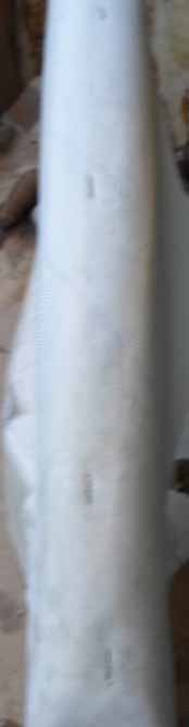

Фото процесса (не все было сделано так, как планировалось):
Комментарий к файлу: усилил место под тормоз
Комментарий к файлу: Ткань, порезанная диагонально, хорошо ложится на сложную форму
Комментарий к файлу: 1 слой, без надреза боковых краев благодаря диагональному раскрою
Комментарий к файлу: Зафиксировал ткань степлером
Комментарий к файлу: Ткань легла ровно, без складок. А ведь это Т-13 полотняного плетения.
Комментарий к файлу: После пропитки
Комментарий к файлу: 2 слой
Комментарий к файлу: 3 слой
Комментарий к файлу: После высыхания

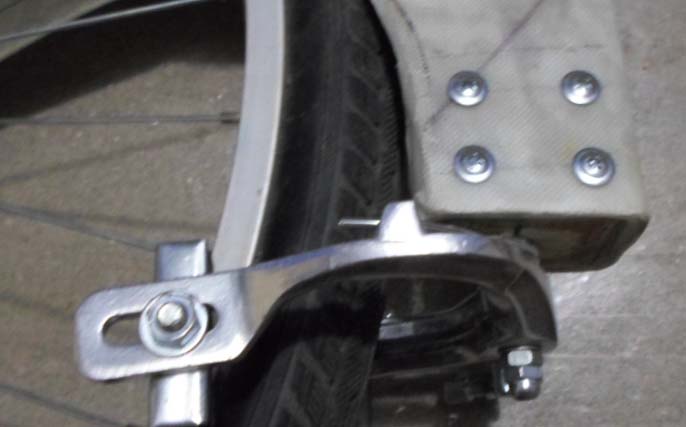

Комментарий к файлу: Держатель переднего тормоза
Комментарий к файлу: В сборе
Комментарий к файлу: Передний тормоз закреплен
Комментарий к файлу: Накрутил на резьбу полоску ткани 2 см и вкрутил каретку в отверстие основы. Затем разгладил выступающую ткань по основе. Каретка выкручивается нормально.
Комментарий к файлу: Левая сторона. Фланец получился на загляденье. Но упустил момент гелеобразования - в итоге левая чашка вклеилась намертво.
Комментарий к файлу: Передняя часть без руля и отделки. Вес 7,5 кг. Вес самой стеклопластиковой основы вместе с рулевым кронштейном - 2,1 кг.
Комментарий к файлу: Вид спереди
Комментарий к файлу: Узкий момент для цепи
Комментарий к файлу: Перья
За это сообщение автора Евгений поблагодарили: 5 -=LT=- (Вс июн 22 2014 10:08), Jozef (Вс июн 22 2014 18:44), Kostilo (Вс июн 22 2014 18:05), O-Witte (Вс июн 22 2014 08:28), Sofabike (Вт июл 08 2014 13:35)

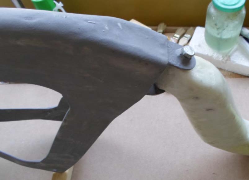

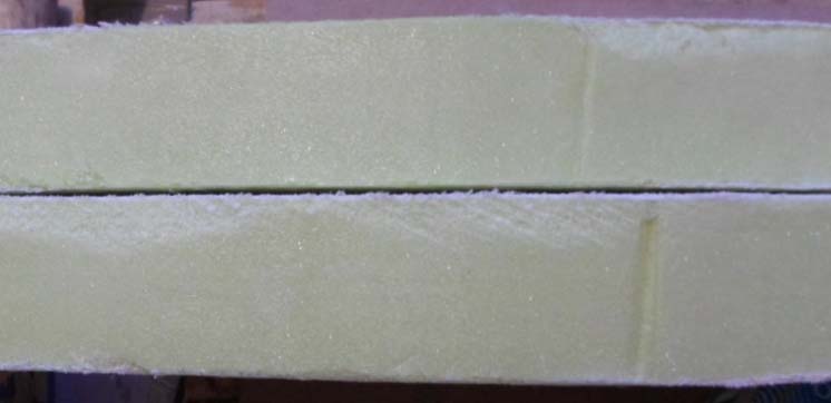

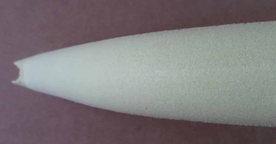

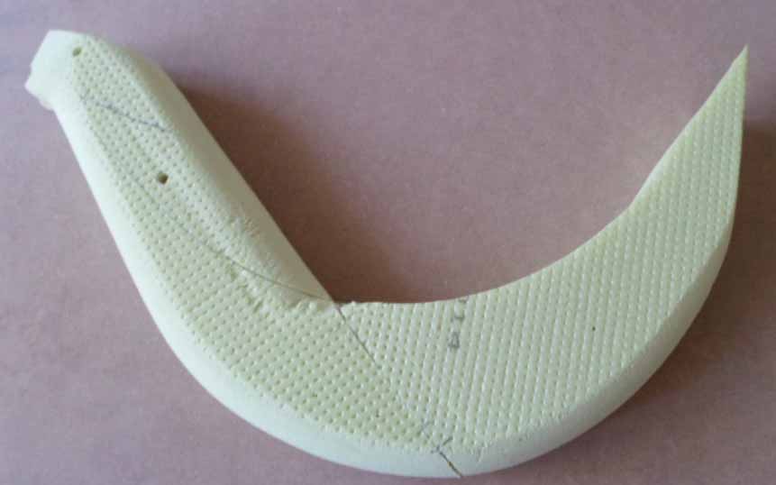

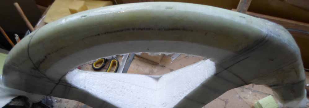

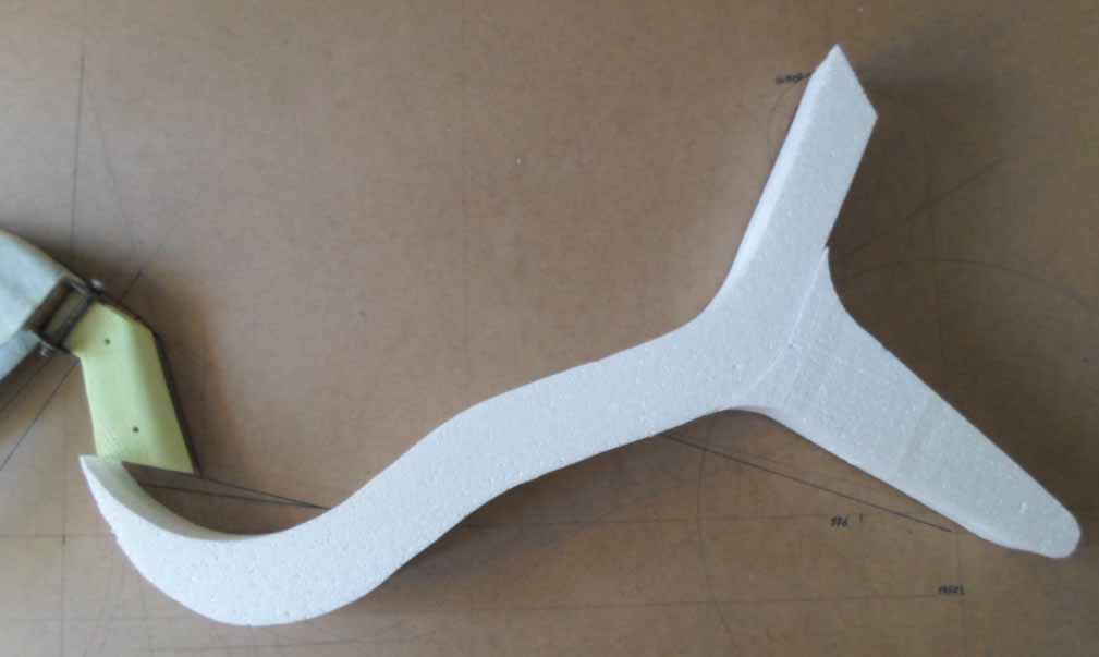

Номер сообщения:#27  СообщениеДобавлено: Пн июл 07 2014 22:30

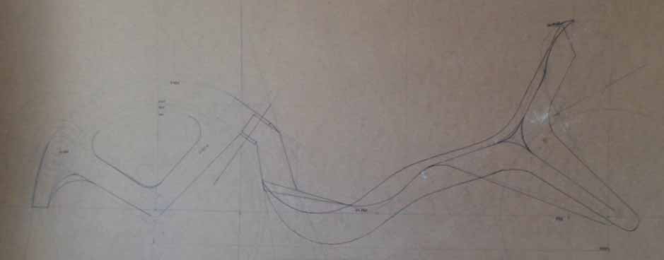

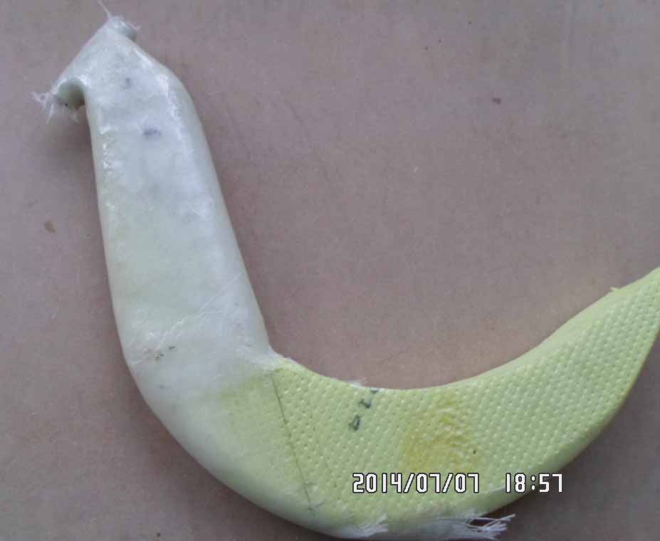

2 Этап. Задняя часть

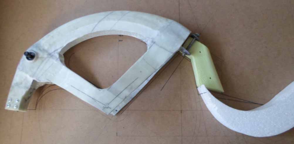

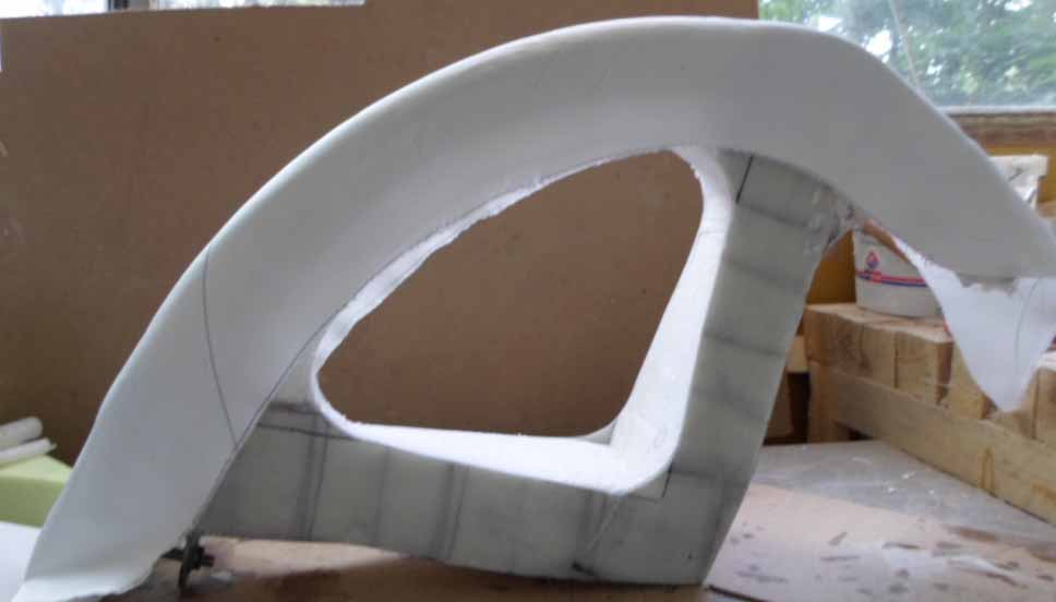

Как вариант, попробовал белый шариковый пенопласт для болвана сложной формы. Не катит. Зато для изделий с изгибом в одной плоскости - вполне подходит. Как на первом фото.
Комментарий к файлу: Внутренняя часть задних перьев. 3 слоя стеклоткани.
Комментарий к файлу: Подкорректировал плаз
Комментарий к файлу: Вариант с белым пенопластом
Комментарий к файлу: Вариант компоновки
Комментарий к файлу: Фиксация первого слоя скобами

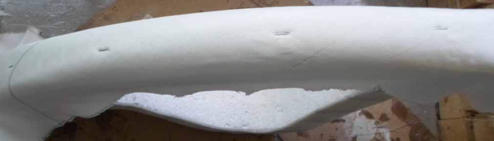

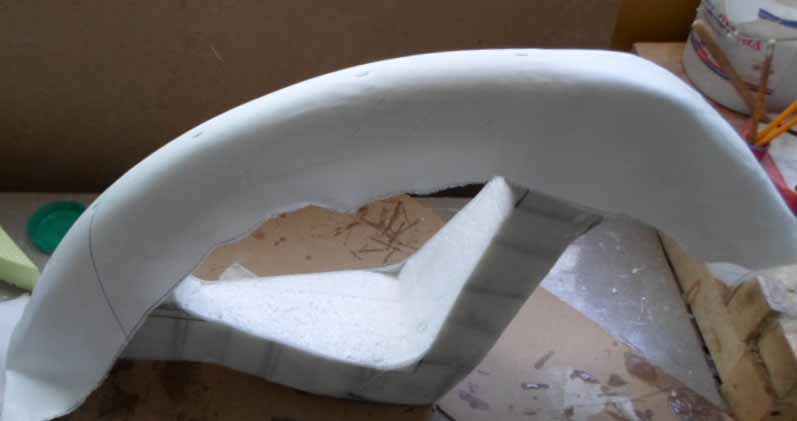

Комментарий к файлу: Первый слой после полимеризации. Видна неровная плоскость из-за того, что шариковый пенопласт не удержал нужную форму ткани. В архив.
Комментарий к файлу: Экструдированный полистирол. Он дороже, но работать с ним легче и можно делать сложные сечения.
Комментарий к файлу: Болваны готовы.
Комментарий к файлу: Примерка.
Комментарий к файлу: Сверху.
Комментарий к файлу: Сбоку.
Комментарий к файлу: Поверхность после наждачки №240. Хорошо удерживает смолу и фиксирует стеклоткань.
Комментарий к файлу: Передний кронштейн.

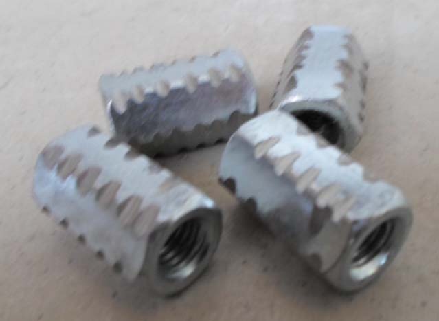

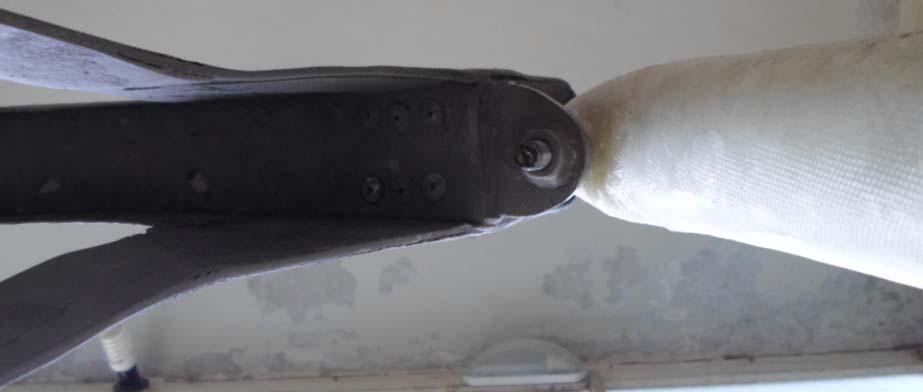

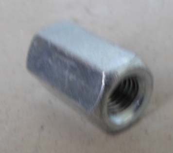

Комментарий к файлу: Вклеил трубку с внутренней резьбой М10. Сначала 3 слоя стеклоткани шириной 4 см. Потом вставил трубку. Сверху наложил 5 слоев стеклоткани.
Комментарий к файлу: Вид спереди.
Комментарий к файлу: Плюс три слоя стеклоткани поверх. Высохнут - еще добавлю. Сильно липнет.
Комментарий к файлу: Первый слой ткани на боковинах. Фиксировал степлером.
Комментарий к файлу: Готовые корочки. Хотел сделать замкнутый профиль, но ошибся с шириной кусков стеклоткани. Так что будут U-образного профиля. Верхней полкой будет плоскость велокресла.
Комментарий к файлу: В сечении. Толщина 3 слоев в среднем 1,2-1,5 мм.
За это сообщение автора Евгений поблагодарили: 3 alex (Пт июл 11 2014 21:47), Jozef (Пн июл 07 2014 23:22), Sofabike (Вт июл 08 2014 13:38)
Номер сообщения:#28  СообщениеДобавлено: Вт июл 08 2014 08:16
Зарегистрирован: Сб окт 05 2013 05:58
Сообщения: 44
Благодарил (а): 9 раз.
Привет. Я так понял что трайка не будет.

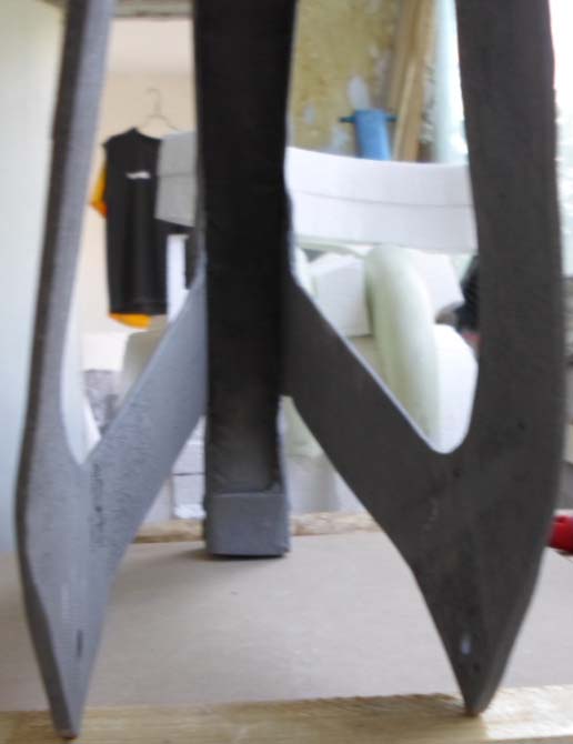

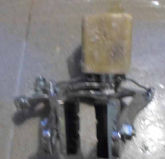

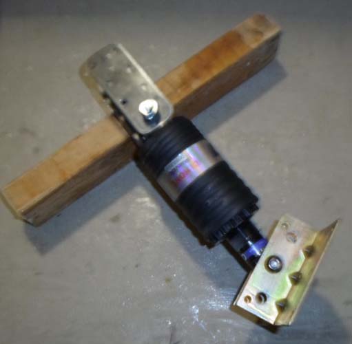

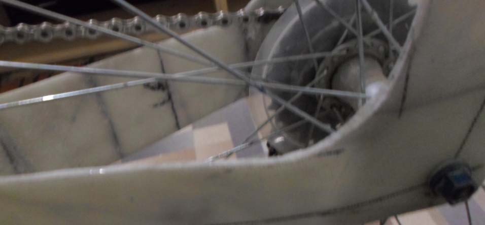

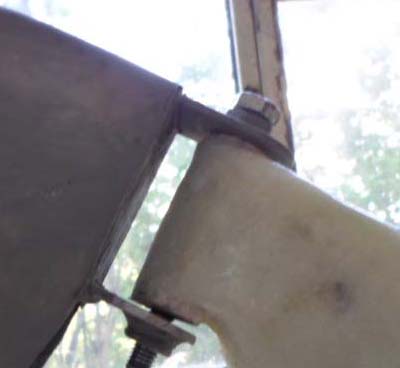

Комментарий к файлу: Поворотный узел. Видна излишняя длина стальных пластин.
Комментарий к файлу: Ближе.
Комментарий к файлу: Снизу. Нижний кронштейн пришлось подрезать.
Комментарий к файлу: Изнутри.
Комментарий к файлу: Изнутри спереди
За это сообщение автора Евгений поблагодарил: alex (Пт июл 11 2014 21:47)
Номер сообщения:#32  СообщениеДобавлено: Пт июл 11 2014 19:25
т.е. подшипников в рулевом не будет. интересно как быстро оно разболтается...

Номер сообщения:#34  СообщениеДобавлено: Ср сен 17 2014 21:06
Чем дальше дорабатываю конструкцию, тем больше она походит на западноевропейские образцы. Эдак годика через три лигерад у меня окажется как две капли воды похож на TROYTEC, а трайк - на RaptoBike.
По теме.
Задняя часть оказалась слишком длинной, слишком широкой, слишком муторной в доводке конструкции.
Буду делать попроще, ориентируясь на опыт западноевропейских коллег.
Кстати, думал раньше, что нижний киль за передним колесом - только аэродинамическая примочка.
А оказывается, при торможении стеклопластиковый кузов чуть прогибается и этот киль служит дополнительным тормозом. Нужно будет попробовать. :mrgreen:
Заложил второй вариант задней части.
Теперь будут не два параллельных ребра с вилками под обычные колеса без переделок, а одно центральное ребро с консольными задними колесами. Так жестче. Должно быть. Спереди.

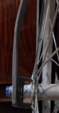

Я правильно понял что перья передней вилки идущие от оси колеса к верхней части полностью монолитные, без пенопластовых вставок? И какая у них толщина/количество слоёв стеклоткани?
Номер сообщения:#36  СообщениеДобавлено: Сб сен 20 2014 20:17

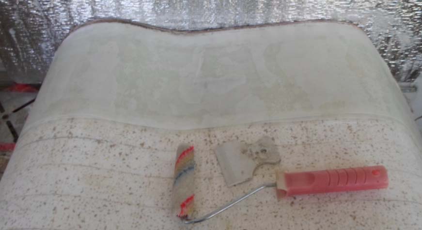

10 слоев стеклоткани. В районе оси, чередуясь, создают 20 слоев стеклоткани. Стеклоткань Т-13. Толщина перьев в верхней части 3,5-4 мм. В районе оси 6 мм. В эксплуатации пока не испытывал. Упругости перьев достаточно, чтобы отогнув их, просунуть внутрь колесо на стандартной велооси 10х168 мм.
Стеклоткань уплотнял пластиковым шпателем для обоев. Жесткости его хватает с избытком.

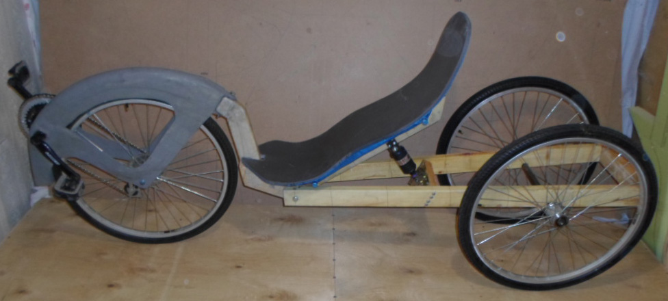

Номер сообщения:#38  СообщениеДобавлено: Ср мар 25 2015 22:58

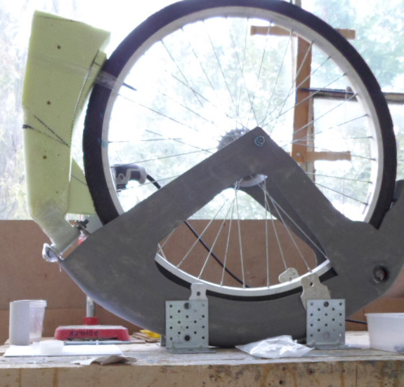

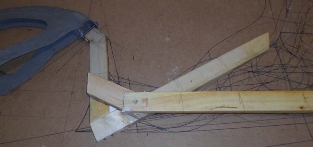

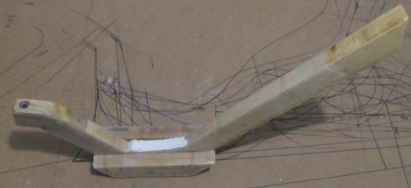

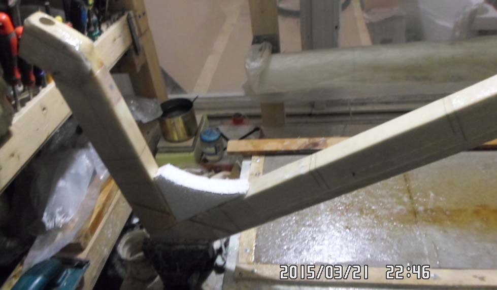

Вот и пришло потепление. А с ним и новые соображения появились.
Есть в конструкции карбоновой рамы Zockra элементы, имеющие малый запас прочности даже при использовании карбона. Например, передняя часть рамы от низа до рулевого шарнира. Назовем этот элемент "гусак". А при использовании стеклопластика прочности вообще не хватает. Тупо ломается.
Выход подсказало видео изготовления карбонового Перегрина Peregrine Carbon Recumbent - перья передней вилки там изготовлены из гнутого дерева и оклеены затем карбоном. Вот и я так вышел из положения.
Кроме того нынешняя экономическая ситуация делает чисто стеклопластиковые опыты весьма накладными. Поэтому добавлю более доступные деревянные элементы. С ними легче экпериментировать. И их проше придумывать. Единственно дерево необходимо усиливать стеклотканью в плоскости тангенциального смещения. То есть поперек волокон необходимо укладывать 1-3 слоя стеклоткани. Выходит аналог карбона, только тяжелый.
В результате задняя часть рамы имеет деревянное наполнение. Так что выходит стеклодеревянная Зокра. :)
Самое главное, чтобы оно не "походило", а ехало не хуже!
Когда нибудь будет и так. Наберемся опыта и сделаем.

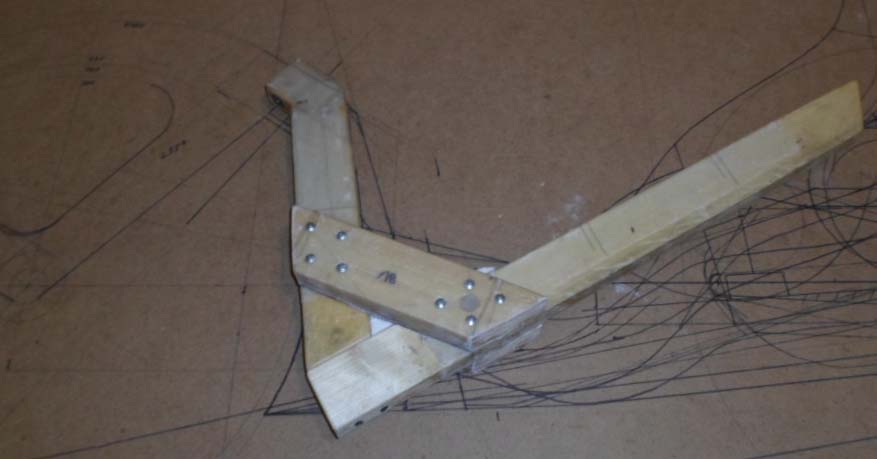

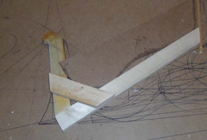

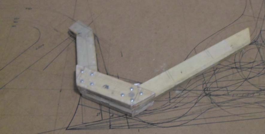

Комментарий к файлу: Так не получается-мала прочность

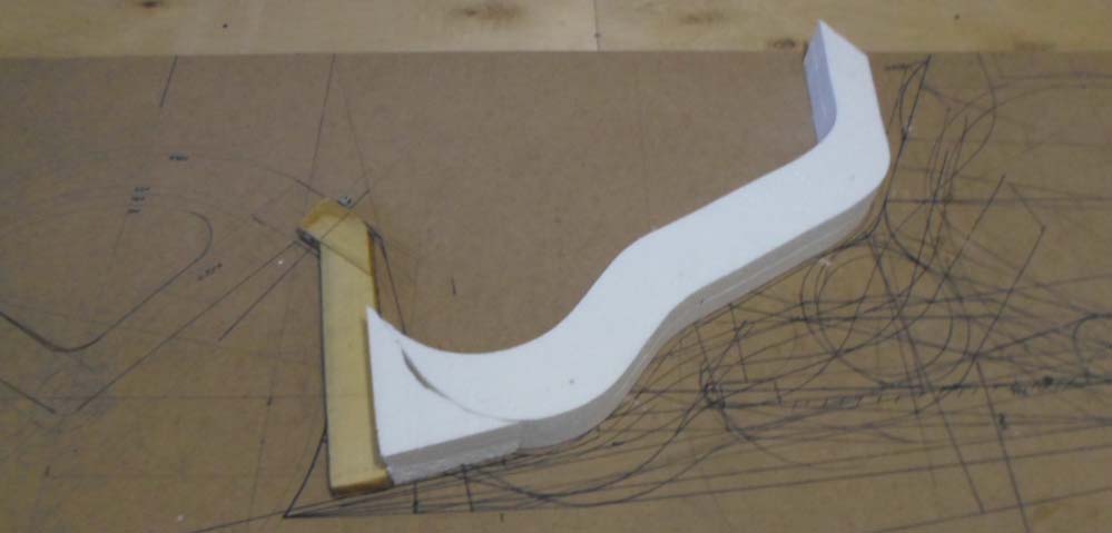

Комментарий к файлу: Доска 32х70 и заготовки осей
Комментарий к файлу: Гусак собран и прогрунтован эпоксидкой
Комментарий к файлу: велокресло №4 на болване и инструметы укладки

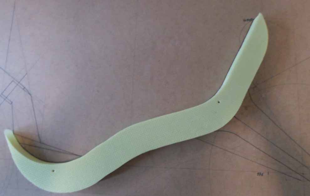

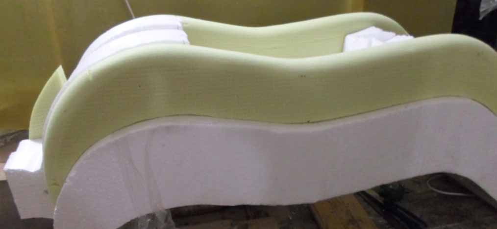

Комментарий к файлу: Полдня раздумий - 80 гр пенопласта
Комментарий к файлу: Примерка на лекале велокресла

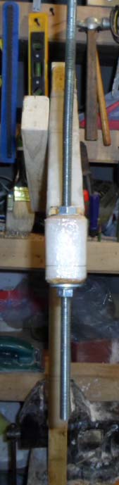

Комментарий к файлу: Бандаж из 5 слоев шириной 50 мм
Комментарий к файлу: Упрочняющие слои стеклоткани со стороны велокресла

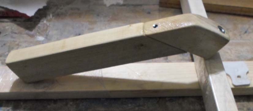

Комментарий к файлу: Подбор места для оси шарнира подвески

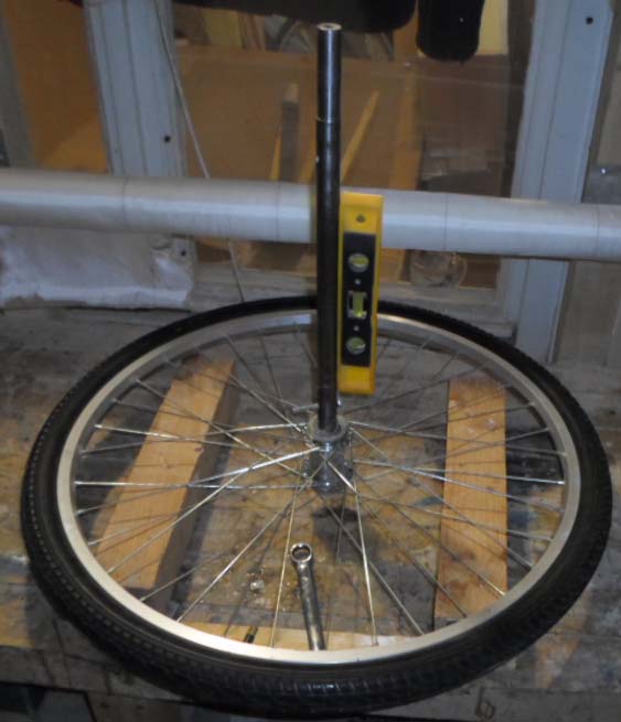

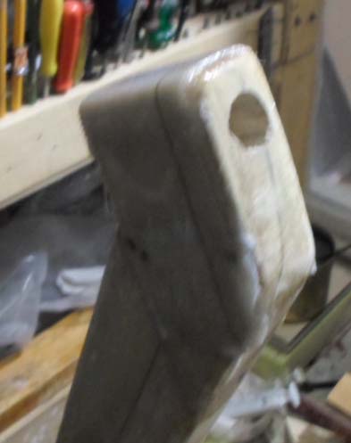

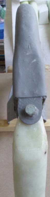

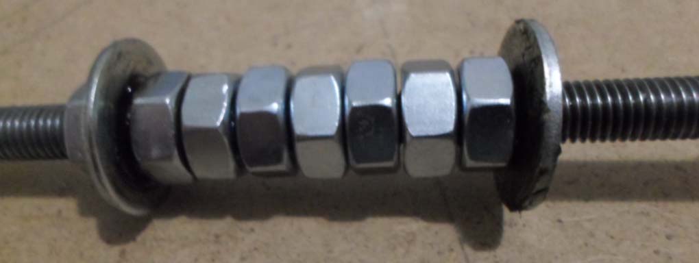

Комментарий к файлу: Рулевой шарнир_вариант №2
Комментарий к файлу: Залил эпоксидкой и выставил положение оси
Комментарий к файлу: Задняя ось_труба Ст3 ДУ15х500 мм
Комментарий к файлу: Боковины оклеены стеклотканью в 3 слоя и прикручены
Комментарий к файлу: После высыхания обрезал лишнее
Комментарий к файлу: Вид сверху
Комментарий к файлу: Заготовка 160х600 под стеклопластиковую гайку для оси
Комментарий к файлу: Навил ткань и вставил в ось_Израсходовано 60мл ЭД-20 + 9 мл ПЭПА

Номер сообщения:#39  СообщениеДобавлено: Ср апр 01 2015 23:06
Судя по всему этот вариант рамы далеко не окончательный. :mrgreen:
По ходу процесса вылезают ошибки. Например, из-за искривления рейки после оклейки стеклотканью. :think:
Сиденье пока будет старое. Оно хоть и тяжелое, зато позволяет менять высоту установки.
Попробовал покрутить педали вхолостую. Колесо фиксируется и поворачивается ногами почти без усилий. Посмотрю, что будет в движении на дороге.
Текущие фото:

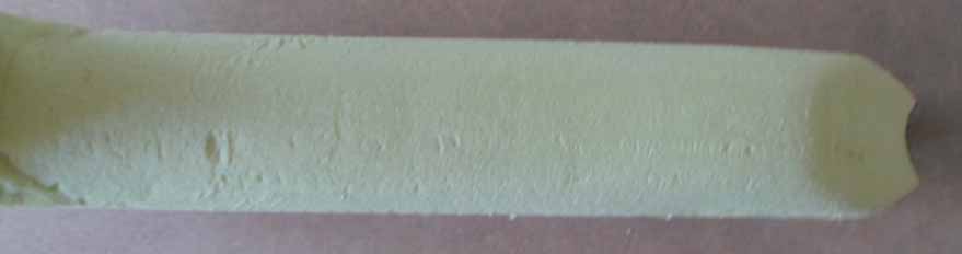

Комментарий к файлу: Гайка М10-30
Комментарий к файлу: Гайки для варианта №3 шарнира. Прорези сделаны болгаркой для лучшей фиксации в смоле.
Комментарий к файлу: Фиксация шарниров задней подвески
Комментарий к файлу: Задний аммортизатор с кронштейнами и примерным углом установки
Комментарий к файлу: Установка подшипников в консольной втулке
За это сообщение автора Евгений поблагодарил: Sofabike (Чт апр 02 2015 15:09)
Номер сообщения:#40  СообщениеДобавлено: Пт апр 03 2015 02:22
Сделал предварительную примерку. При разметке допустил ошибку, как результат - база 140 см, колеса вынесены слишком далеко назад. Устойчивость никакая. Буду укорачивать базу на 15 см.
Сейчас размеры таковы:
длина - 215 см
высота - 90 см
ширина - 53 см
высота каретки - 49 см
высота сиденья - 36 см
рычажность заднего аммортизатора - 0,5.
Комментарий к файлу: Предварительная примерка, база завышена на 15 см
За это сообщение автора Евгений поблагодарили: 2 IVIichael (Пт апр 03 2015 19:46), Sofabike (Пт апр 03 2015 03:13)
