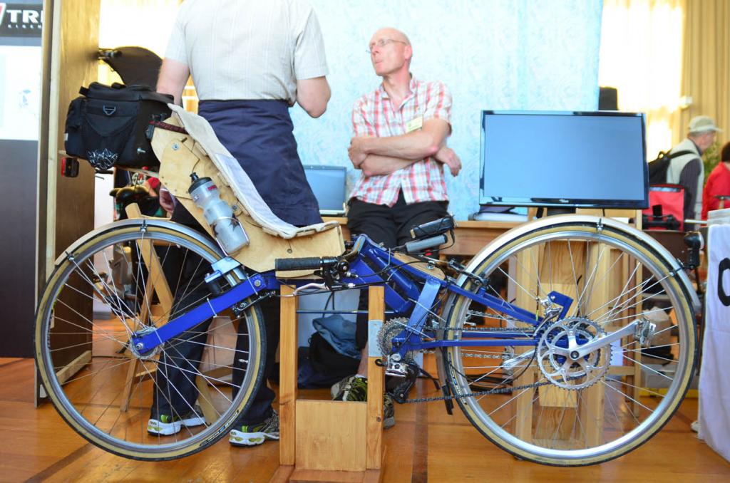

Вообще просится чуть ли не тотализатор устроить по поводу "как оно будет рулиться" :lol: что обещает быть куда интереснее чем приз конкурса ПРО :lol:
Естественно я сначала проверю технику сам, как на руление, экстримальное вождение так и на достижение средней скорости. Мише ни за какие деньги не отдам технику опасную для жизни :lol: .
Вот кстати фото полу-аналога
