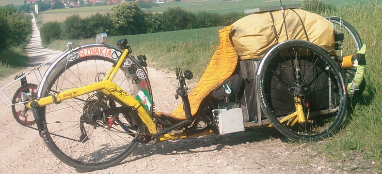

Ребята... Кажется я нашел что мне надо...
Очень интересная схема. вроде на первый взгляд питон, но...
Вот ссылка на него http://atomiczombie.wordpress.com/tag/custom-tandems/

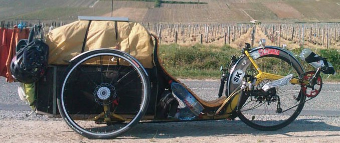

Вот он же, с другого бока...
В этой штуковине, есть несколько важных для меня моментов...
Добавлено через 3 минуты 25 секунд:
Блин, я не пойму как у него устроен рулевой шарнир... Где он...
Добавлено через 8 минут 6 секунд:
Как тут вообще устроена передняя подвеска???

Два задних колеса поворачиваются

Угу... Жаль...
Но что-то в конструкции передка есть, что мне нравится...

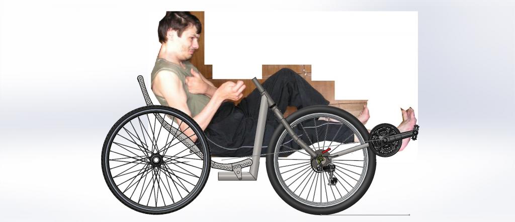

Володя, а нарисуй, плз, этот передок в расчете на мой трайк. Угол наклона шарнира сделай зокравским. Посмотрим как скомпонуется...

Я бы поднял вверх каретку. На этом рисунке высота каретки - 41 см.
На "Осе-4" примерно 55 см и мне вполне комфортно.

На этой картинке у тебя наш предидуший вариант, с мазарчуком. По нему видно что хоть в притык, но компонуется.
А сделай именно вариант питона, с рамкой, как на заднеповоротном трайке. хочу одну вешь прикинуть.
На 50 см вполне можно ставить.

Быстро у тебя желания меняются
Просто я не имею права на ошибку (ведь я не могу как вы - в случае неудачи налету переделать) и поэтому прокручиваю все интересные, с моей точки зрения, варианты.
Чтобы избежать ошибки надо взять 24" колесои табуретку.
На картинке параметры Зокры.
Вариант питона будет точно такойже только без трубы идущей из под сидения к рулевому шарниру.
