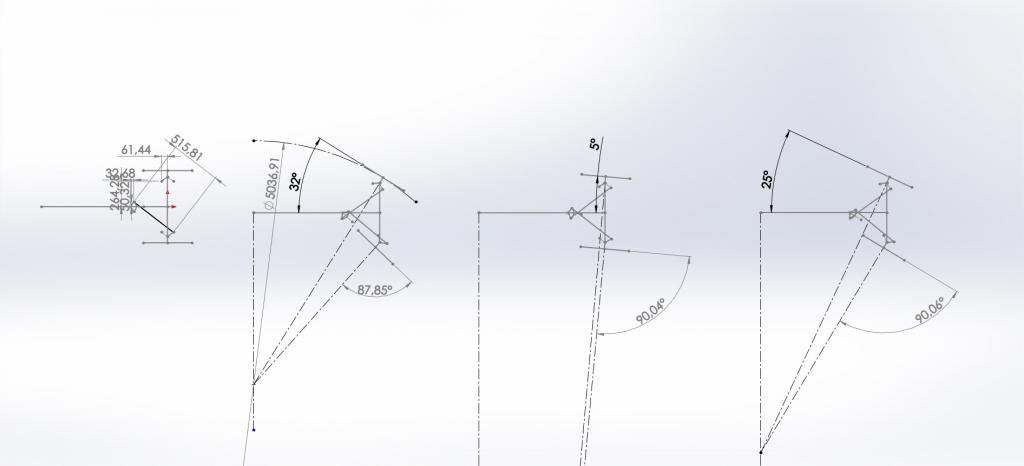

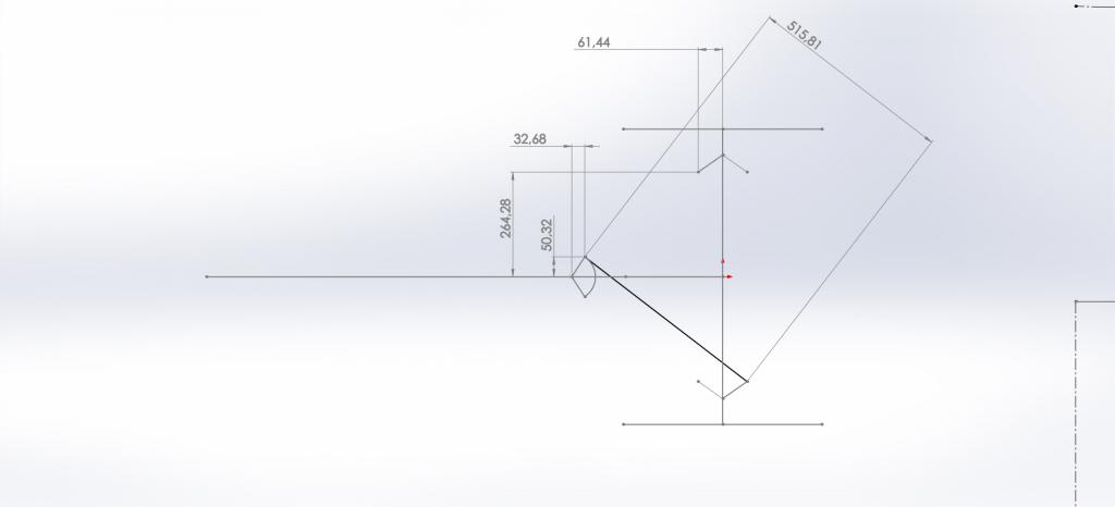

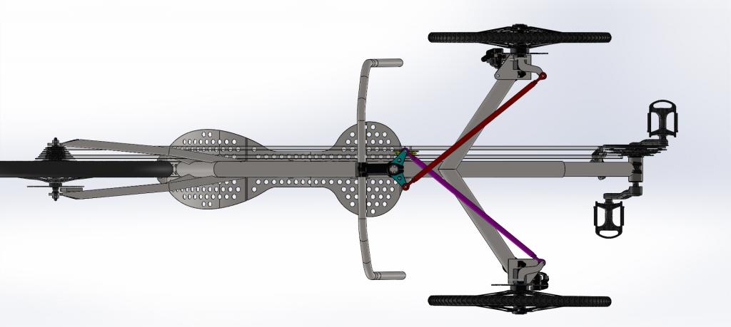

Классный трайк! Большое спасибо за выкладываемую информацию! Ещё я был бы очень благодарен за схему работы рулевой системы, и описание как её рассчитывать. Скоро предстоит строить подобный трайк, тоже на маленьких колёсах.
 Заголовок сообщения: Re: Трайк BMX-Bent
Номер сообщения:#23  Непрочитанное сообщениеДобавлено: Вс окт 13 2013 10:37
Схему я вроде выкладывал, но сделаю подробнее еще раз.
Для расчета я попробовал использовать в интернете имеющуюся программу, но так и не разобрался в ее результатах. Поэтому сделал в Солиде эскиз и еще 3 эскиза с размерами равными исходному. В этих трех дополнительных эскизах я повернул рулевое на 3 разных угла поворота. Нарисовал идеальный Акерман и поставил размер угла меджу идеальным Акерманом и текущим. Далее изменяя геометрию в исходном эскизе в трех зависимых эскизах старался получить наименьшее отклонение между идеальным Акерманом и имеющимся. Есть 4 переменных: радиус и угол точки возле шарнира руля и радиус и угол точки возле шкворня. Длинна рулевой тяги получается автоматически в эскизе где колеса стоят прямо. Далее эти размеры повторяются в эскизах с повернутыми колесами. Остается сравнивать и делать выводы.
Комментарий к файлу: основной и 3 вспомогательных эскиза
Комментарий к файлу: основная геометрия

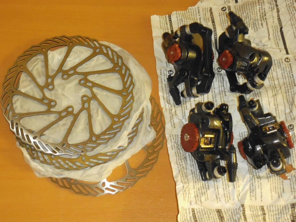

пришли ВВ7 из Китайщины :dance: :dance: :dance: .
Ждал на много позже, но китайцы правильно задекларировали (как подарок за 20$) и не пришлось ехать даже на таможню.
На вид вроде все ок.
не могу не порекомендовать
http://www.aliexpress.com/item/New-2012 ... 49684.html
Номер сообщения:#29  Непрочитанное сообщениеДобавлено: Ср окт 16 2013 23:14
Voolodja, а как обстоит дело с оригинальность покупки?
Я к чему спрашиваю — сам хотел у китайчат брать, но потом почитал в сети, вроде бы как очень большой процент подделки, которую зрительно отличить очень сложно. В итоге я подергался и решил, что возьму на месте за £55. Хотя при цене £42.61 за комплект, вполне может быть оригиналом.
Кстати: http://www.bike-discount.de/shop/misear ... y=avid+bb7
На днях возьму их к своему вело-мастеру, сравню с "оригиналом". Самому интересно.
На первый взгляд кажется что китайцы просто прут с их с завода, который их штампует. :lol:
Пока придраться не к чему. Даже мелочи аккуратно сделаны. На сколько надежно - жизнь покажет.

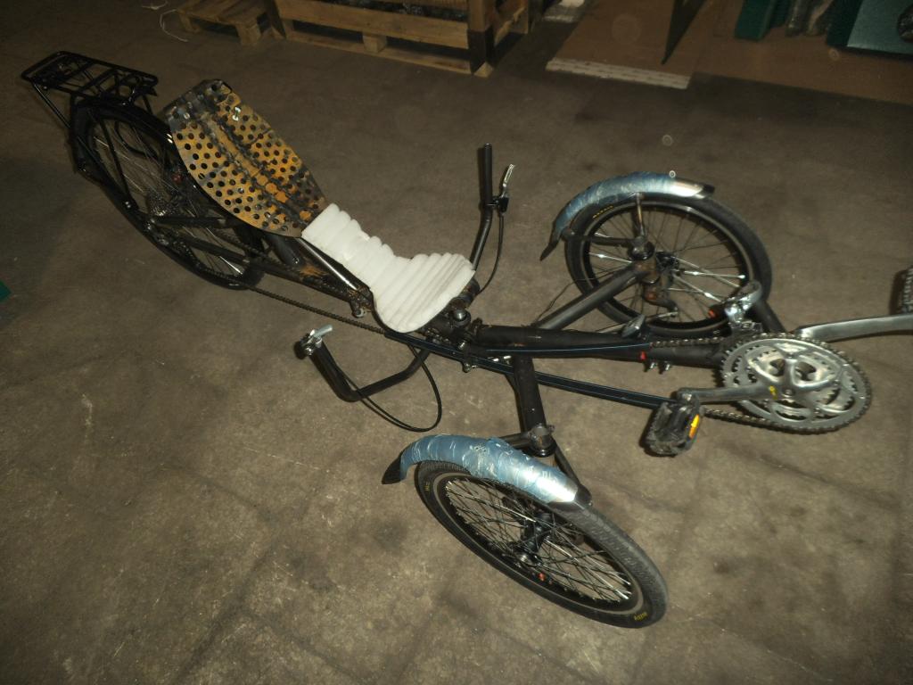

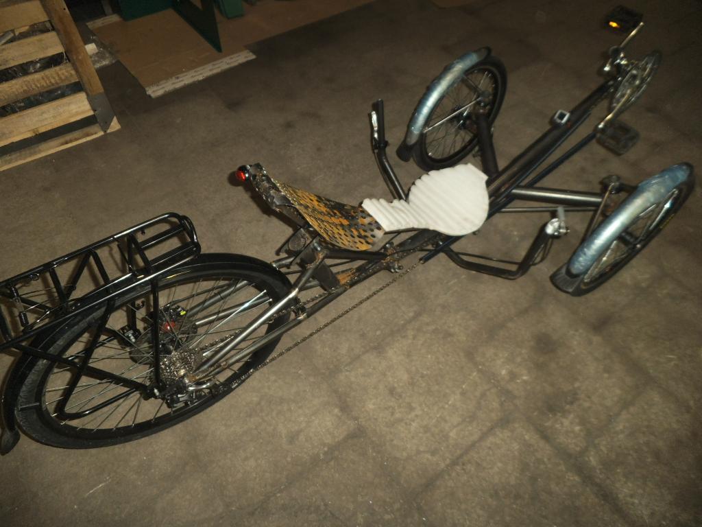

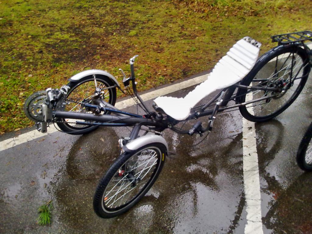

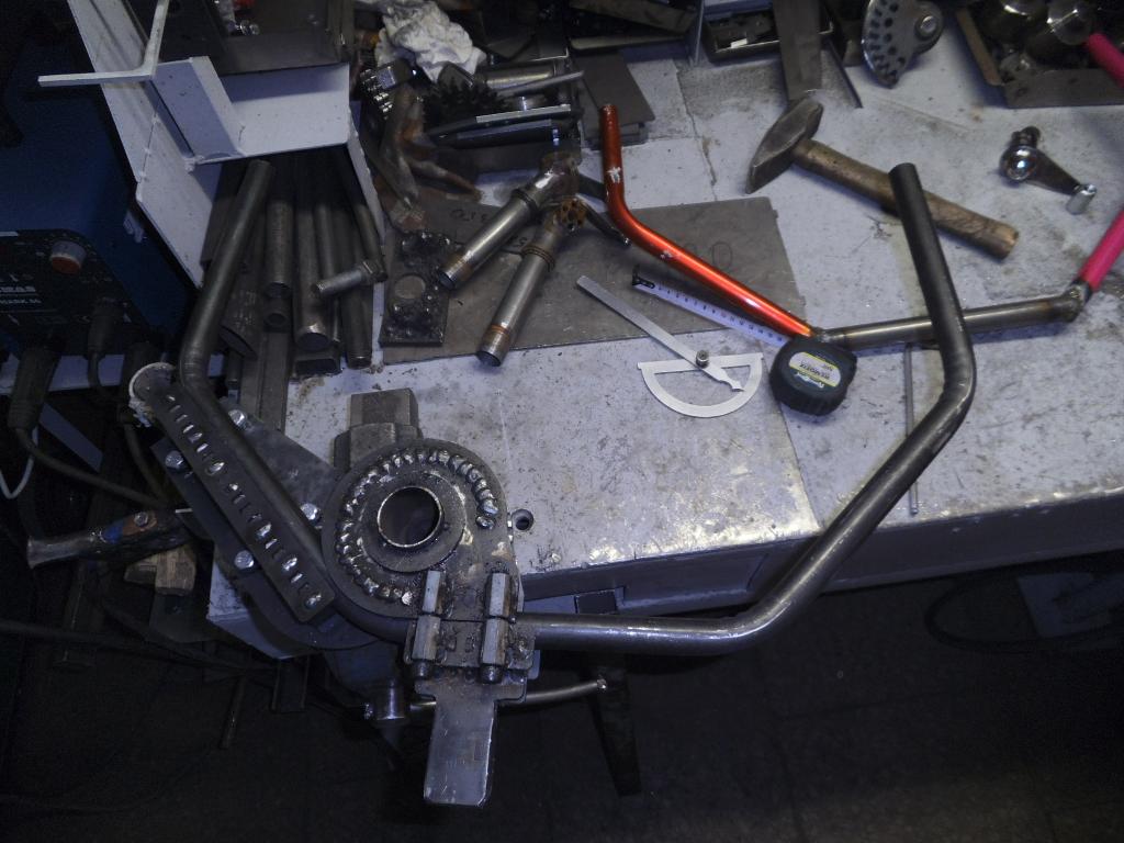

Первое реальное применение трубогиба. Вполне сносно получилось :lol:
И осталось только подголовник сделать и красить.
Все эти мелочи: крылья, багажник и т.п. время занимают больше чем сделать саму раму.

а откуда такое шикарное креслице по дизайну? причем похоже на "серийный" продукт, на других конструкциях из сего региона так же оно заметно.

Кресло - моя разработка, у меня оно уже серийное в том смысле что использую на всех своих моделях.
У многих трайков аналогичное рулевое

Отдельного описания - нет, а вообще есть.
Что там описывать? 2 листа обычного железа по 1мм, порезаны на лазере, отформованы руками и сваренные вместе.
