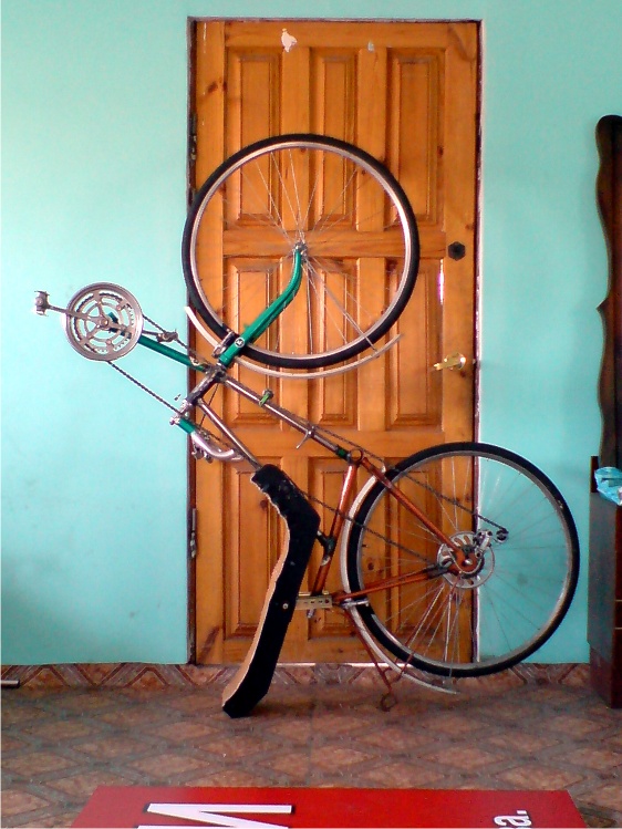

Дело конечно не в скорости, а иначе бы проектировал другой велосипед. Мне для туризма нужен очень универсальный лигерад, кроме, пожалуй, скоростных заездов и движения по городу. В велотуризме вес имеет значение. Считаю, что у этой схемы довольно большой потенциал и для сложных велопоходов, где лигерад придется не только катить, но и нести много киллометров через тайгу, ориентируюясь только по компасу и карте, ехать по никакущим дорогам и т.д...
Еще надо продумать, как отсоединять вынос каретки и паковать лигерад в чехол, как и обычный велосипед для перевозки в поездах, автобусах, в салонах легковых авто и т.д..
Кстати, перестановка лигерада с места на место подсказала решение парковки на багажник, см. фото :) . Думаю, что это надо продумать и использовать :wink:

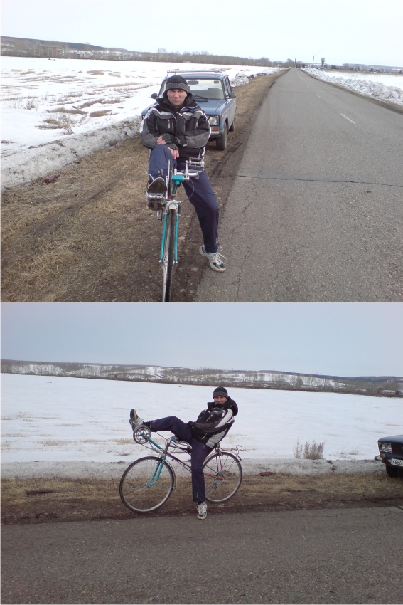

Вчера вечером долго катался по двору автосервиса, привыкая к лигераду, пока не почувствовал себя на нем расслабленно и комфортно. Под конец уже начал резко разгоняться и тормозить, закладывать крутые виражи, а сегодня первый раз выехал за город на шоссе с машиной сопровождения :). http://video.mail.ru/list/anatoliy-rekl ... deo/3.html
Сравнивать могу только с велосипедом... Общие ощущения положительные. Явно, при езде на рекомбенте работают не совсем "велосипедные" группы мышц и каденс заметно ниже. Курсовая устойчивость примерно такая же как у велосипеда или чуть ниже: когда пытался раскрутить педали лигерад немного "рыскал" из стороны в сторону. Скорее всего это дело привычки, а так же не усиленного выноса каретки. Положение туловища удобное, а положение руля и рук на нем - просто супер. Я уже писал, что процесс начала движения - остановки не вызывает каких-либо неудобств и, проходит автоматически, но, глядя на фото и видио, почему-то даже у меня складывается иное впечатление.... Думаю, что не каждому дано без труда высоко задирать ноги :lol:
В любом случае, попробую поставить колеса 26", вилка тоже станет ниже, чуть опустится каретка и базу тоже попробую немного увеличить, удлиннив заднюю вилку (треугольник). Т.е. буду кататься, вносить изменения в конструкцию, кататься, опять дорабатывать... Когда буду удовлетворен результатом проработки общей геометрии - начну прорабатывать чертежи узлов титановой рамы. Надеюсь, что "титан" и широкая резина (до 3.0* 26" сзади) смогут заменить активную подвеску. Пока мысли такие. По мере продолжения покатушек буду делиться фото и впечатлениями :wink:

И в теории сказано и на практике подтвердилось, что наилучшая управляемость и маневренность при высокой посадке и короткой базе. Как ни странно, но и устойчивость при высокой посадке гораздо выше, что особенно заметно на малых скоростях.
В данном случае база чуть меньше велосипедной, так как стремясь использовать максимум узлов от велосипеда и сделать лигерад не тяжелее аналогичного велосипеда я переусердствовал: настолько высокая маневренность нужна только для демонстрации возможностей лигерада и не пригодится на практике. При незначительном увеличении базы вес почти не увеличится, а увеличение размера на 7-10 см не будет критичным и маневренность снизится незначительно. Курсовая устойчивость должна выиграть, место для багажа (в т.ч. между колесами) увеличится. Короче, надо все проверять на практике.
С моим ростом 164 см лигерад на колесах 28" вполне реальная затея, однако, для большего комфорта, ноги желательно удлиннить! :mrgreen:
