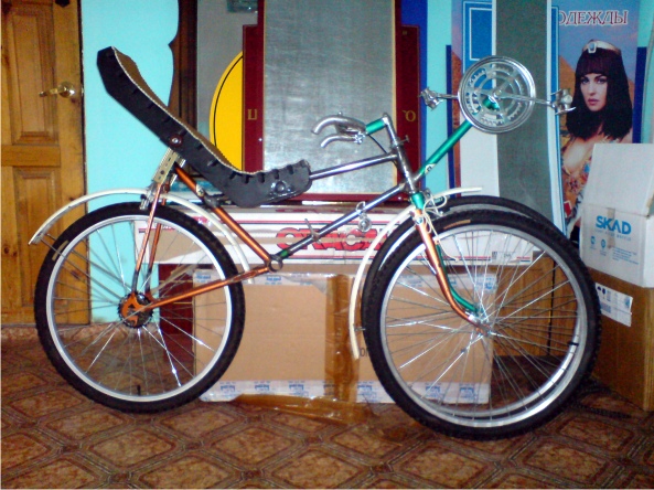

Маневренность то что надо :clap:
GEK, можешь написать ТТХ аппарата? Длина, база, вес, высота седла и каретки?
Что там за колеса стоят?
 Заголовок сообщения: Re: Отчет о строительстве первого лигерада!
Номер сообщения:#162  Непрочитанное сообщениеДобавлено: Сб мар 13 2010 08:35
Да, маневренность получилась лучше, чем у среднего велосипеда :wink: Для разворота хватает ширины 2 метра. Все характеристики пока приводить не буду, так как что-то возможно будет изменено. Все компоненты от 2 старых советских велосипедов "Турист" и "Спорт" (рамы одинаковые), колеса 28", Высота сиденья чуть меньше 80 см (как раз под задницу :wink: )
В плане развесовки и базы - как у современного МТБ на колесах 26".
Что такое расположение руля при падении является оптимальным видно из видио. При малых скоростях, благодаря высокой посадке, падение превращается в вставание на ноги. И, заметьте, велосипед при падении тоже удерживается одной рукой. Все как-то интуитивно просто и само-собой :) Я сразу посчитал, что лучше "кувыркаться" по дороге отдельно от велосипеда и по этому расположил руль так :)
Надеюсь, что стволы поваленных деревьев проезжать будет легче, чем на МТБ, так как между колесами отсутствует педальный узел. Короче, испытания продолжаются..

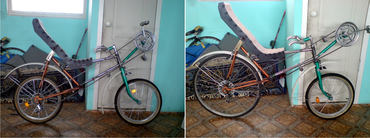

Ставил колеса 20".

Сейчас обкатывал лигерад за городом по укатанной снежной дороге. На шипованном МТБ я уже на столько привык, что и по гололеду езжу на контактных педалях, а тут упал раз так 5. Из них 1 раз стоя на ногах с велосипедом :) . Хотел посмотреть на курсовую устойчивость лигерада, а вместо этого почувствовал как падать на скорости :mrgreen: Порадовало, так как не получил даже ушибов - только неприятные ощущения. Лигерад во всех случаях касается дороги сперва педалью, потом рулем, осью заднего колеса и наконец сиденьем (а может осью и сиденьем одновременно). Сиденье выдержало удары достойно :wink:
Я во всех случаях падал касаясь ногой вперед, потом рукой, а потом ж.. . Думаю, что по сравнению с велосипедом это более безопасно, так как лигерад падает отдельно от лигерадиста. Думаю, что если бы руль был "Хомяк" или "Супермен", то я бы мог получить травмы о лигерад. Если кто не согласен - приезжайте со своими рулями - дам покататься по льду :mrgreen:

С двумя 20" колесами трейл=0, заднее - большое, переднее 20" трейл - отрицательный. Очевидно это + высокий ЦТ привели к тому, что управляемость в такой комплектации была плохая. Зато проверил.

Эксперементирую дальше. Примерил колеса 26" с шинами 1,9. В общем-то для плохих дорог, пожалуй, этот вариант будет лучше, но надо расширять расстояния до шин в заднем треугольнике и сделать вилку пошире. Задний треугольник можно смело удлиннить. Вилка станет на 2 см ниже, каретку можно смело опустить на 5 см и к тому же сам лигерад будет чуть ниже, что не плохо. С широкими колесами выиграет вид, улучшится аммортизация, колеса 26" прочнее и надежнее в походах, существует великое множество шин на 26"...
В принципе, можно изначально заложить в конструкцию крепления под несколько типов тормозов, а потом без особых хлопот ставить колеса любых размеров: от 20" до 28" на шинах высокого давления в зависимости от условий поездки :wink:

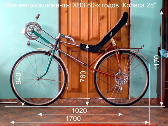

Обещанные размеры. Почти все готово к серьезным испытаниям. Жду весну :)

Необходимо укрепить каретку, поставить ещё одну трубу, иначе будет гулять при педалировании, особенно на больших нагрузках.
