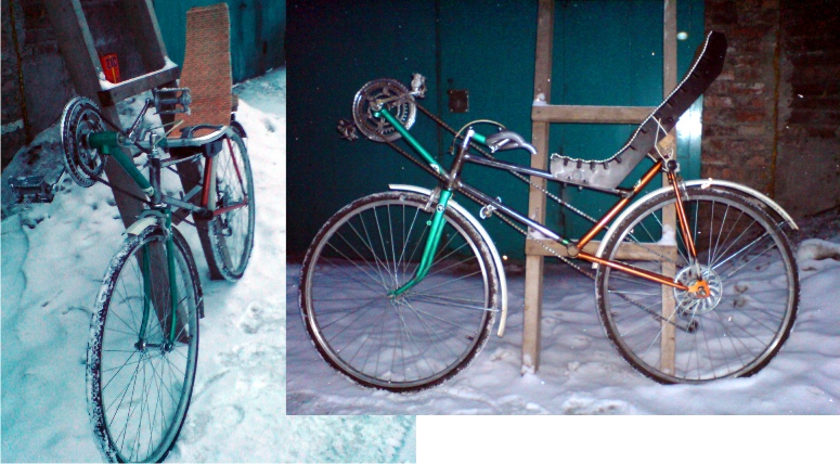

Сегодня потеплело и по этому поводу схватил МТБ и отвел душу за городом по обледенелым дорогам :) После чего уже спокойно покрыл грунтовкой сиденье, приклеил сверху коврик для ванной, и установил на лигерад. Идеальное заднее крепление еще не придумал, а посему подложил пару брусков и закрепил сиденье веревкой :wink:
Покатался по двору автосервиса. Ощущения? Даже не знаю... ездить можно! Равновесие держится нормально, но ехать как-то непривычно. Но если даже учесть, что забыл затянуть рулевой штырь (думаю поймете о чем я), пошатывалось сиденье и во дворе гололед, посыпаемый снежком; - ездил и без особых напрягов. Было весело, но не более :) Вес, по ощущениям, ментше, чем у МТБ.
Не понравилось, что если криво сядешь на сиденье, то сложно подвинуться.
Думаю, что надо усилить раму и оставить испытания до теплых времен и сухих дорог.
Жаль, что у нас рекамбентов нет вовсе и сравнить не с чем. После того как покатаюсь, хотелось бы отправить этот аппарат (безвозмездно) на испытания кому-нить опытному с этого сайта и прочитать его отчет и рекомендации, а потом уже принимать решение о постройке нового на современных компонентах и раме этой же геометрии. Сперва была мысль Шурикену отправить (А че? Пусть у пацана хоть один нормальный лисапед будет :mrgreen: ), но потом побоялся, что Шурикен разобъет ненавистный лисапед кувалдой и скажет, что он так погнулся при попытке на него сесть :lol: В общем, заявки принимаются :wink:

мда, некислый получился хайрейсер... :)

Афтырь, усиливай каретку, ставь вперед 20-24", ну может быть назад 26".
Смоделируй хотя бы. Маленькое переднее колесо положительно повлияет на разгон и маневренность.

Про каретку и раму писалось раз так 10 - будет чем - усилю :) :wink: . Слова слесарей можно отнести ко всем рекомбентам :). Порывшись в теории нашел, что чем выше и короче лисапед (до разумных пределов), тем удобнее им управлять. По всем основным параметрам у меня получился лежачий горный лисапед. Кстати, колеса такие же по диаметру, как и на горном 26" с широкими покрышками. На счет падений с высоты.... упасть на месте это одно, а вот при падении на скорости на тяжесть травм влияет скорость, а не высота посадки. Вот тут почему-то про обычный лисапед мы не вспоминаем :wink:
Попробую оба колеса на 20" с промежуточной передачей, но думаю, что это решение меня не устроит на грунтовых дорогах.

Проще новый сделать. С 20" спереди можно каретку нормально опустить, и тогда все отважные решения самосозданного гимора окажутся зряшными :)

может для пробы можно просто поставить колеса на 20 \ даже с тормозной втулкой . чтобы ничего не переделывать.\ и провести сравнительные испытания.?

Сегодня катался второй раз с прикрученным сиденьем и рулем :) . Боязнь упасть и т.д. по гололеду уже куда-то улетучилась. Кстати, сиденье немного приопустил. Мне 38 и задирать ноги на этот лисапед не составляет труда. Конечно, было бы несколько удобнее, если бы он был ниже, но это напрягает не больше, чем залезть на лисапед - уже привык. Во время старта с места убираешь с руля руку и ставишь вторую ногу на педаль. Это получается как-то автоматически - уже не задумываешься. Каретка расположена довольно высоко над колесом и ноги не задевают переднее крыло при любом повороте. Есть ощущение что шатуны 170мм великоваты и педали вращаются медленнее чем хотелось бы (медленнее, чем на велосипеде), но за то чувствуется, что можно "притопить" :wink: :). Немного неуверенно прохожу повороты, но здесь дело в том, что есть различия между лигерадом и велосипедом - не привык. Откинувшись, на спинку сиденья и расслабившись получил удовольствие от управления лигерадом. Вот, это то, ради чего стоило его сделать :D!
Если короче, то все, что мне тут писали про короткую базу, высоту и неудобство - фигня полная! Управляемость и устойчивость хорошие. Я на этой штуковине не только кросс-кантри, но и трейл катать буду :wink:
Сиденье может и не самое прочное из существующих, но удобное и легче углепластикового. Общий вес сиденья с железными(!) креплениями к раме менее килограмма. Технология придумана здравая и я этим даже немного горжусь. Общий вес лигерада с железными крыльями и на советских железячках менее 15 кг. Тоже есть чем гордиться :wink: На импортных компонентах из хромолиевых рам "Старт-шоссе" легко можно уложиться в 12кг.
Сейчас можно продумать дизайн будующего лигерада с этой геометрией, но для начала, повторюсь, готов отправить лисапед безвозмездно опытному люгерадисту для сравнения, оценки и рекомендаций :wink:

Номер сообщения:#154  Непрочитанное сообщениеДобавлено: Чт мар 11 2010 17:43

я в священном ужасе... :character-cartman:
такой высокий - на нем же страшно ездить! про поездку на скорости я вообще не говорю - я бы дальше гаража на нем не поехал
это чисто мои впечатления от просмотра видео

На велосипеде посадка выше :wink:. Может по этой причине мне не страшно? :)
У нас по городу и пригороду, а так же по грунтовым дорогам на низком ездить - только грязь глотать в сырую погоду :mrgreen: . Хотя не знаю... у меня это первый :wink: Может быстренько низкий собрать, да еще переднеприводный для разнообразия и сравнить? :think: Вообще, я хотел низкий, но уже серьезный с обтекателями или корпусный соорудить :wink: Сделать-то несложно, однако зачем мне корпусный даже не знаю....
Кстати, сегодня сел знакомый, но поехать струсил - это верно подмечено - все непривычное и незнакомое страшно :) Мы проходили спецподготовку для отправки в район ведения боевых действий и инструктор заставил ходить пешком по рукоходу: сперва было ужасно страшно, а потом уже бегом бегал не задумываясь :wink: :)

если достать с орленка шатуны\длина 150мм\ и поставить .? подойдут без переделок.да и каретку помоему можно немного опустить ?

Да, каретку и так можно на пару см опустить и на пару-тройку двинуть вперед, а если достать шатуны (проще эти обрезать на 2 см), то каретку можно смело опустить еще на 5 см.ь Пока не напрягает и так, но если вдруг начнут затекать ноги при длительной езде...
