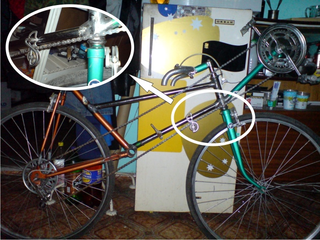

Я тоже сперва хотел от верха спинки сиденья делать упоры, но оно, зараза, держит вес тела (спины) даже при наклоне 25 град! Сегодня сделал крепления чуть выше, чем на фото. При испытаниях будет видно :wink: На следующем лисапеде (если испытания этого прототипа пройдут успешно) крепления будут точно выше, так как задний треугольник от донорского велосипеда я изменил зря.
При просто падении врядли что отломится, а вот при падении на скорости можно лишиться краев поперечных элементов сиденья.
Сегодня вычислил развесовку по осям и получилось 3 части веса приходится на переднее колесо и 5 частей на заднее при наклоне спинки сиденья на 45 град (предполагаемый угол эксплуатации). Т.е. 37,5% - переднее и 62,5% - заднее. При наклоне туловища вперед развесовка меняется до 43,7 - переднее и 56,3% заднее. Если честно, то мне эти цифры говорят только то, что на моем МТВ практически такие же параметры.

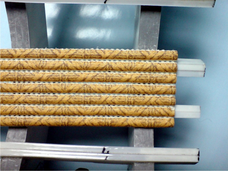

Добыл кусок коврика для ванной комнаты на оклейку ребер сиденья. Отличный материал! Легкий, влагонепроницаемый, очень приятный на ощупь и очень прочный с приятной фактурой и "вентиляционными" отверстиями. Возможно, он выгорает и разлагается на солнце... Короче я замучил продавца неожиданными и нелепыми (с его точки зрения) вопросами (так делают только на Русском радио в шоу "Подсолнухи", когда торгуются по телефону :lol: ), что требуемый кусок коврика мне был отдан бесплатно :mrgreen: Короче, хоть пинайте меня, но я оклею им всю поверхность сиденья, а летом будет видно, хватит ли отверстий для вентиляции, или надо будет оклеивать каждое ребро отдельно. Завтра пойду опять в магазин и скажу, что этого кусочка коврика (на фото) для ванной комнаты недостаточно - пусть поменяет на нормальный! :mrgreen:

Думаю, что для сиденья из листа формованной фанеры это был бы идеальный вариант! Там можно тупо сделать отверстия и собрать коврик. Зачот! Идею запомню :wink:
Я буду клеить коврик для ванной по двум веским причинам: понравилось и захотелось :mrgreen:

Сегодня пол дня провозился с цепью, задним переключателем и придумыванием ролика для цепи. Компоненты еще советские старые с огромными люфтами в грязи с маслом (других нет, да и жалко на это чудо ставить нормальные). Отреставрировал все и поставил; работает, но придется еще подгинать петух (он монолит с рамой), и кое-что дорабатывать. Манетку переключения поставил тоже ХВЗ, передний переключатель ставить на этапе испытаний не буду.
Поддерживающий ролик для цепи изготовил из части советского заднего переключателя: оставил один ролик (ролики там на подшипниках!!!), а вместо второго сделал отверстие под болт. В дальнейшем конструкцию этого узла переработаю полностью и добавлю крепление для кожуха цепи. Но и этот вариант вполне рабочий :wink:

вынос каретки выглядит так, что на второй день готов отвалиться
усилить - не?

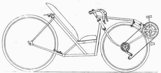

Или так? Не?

отвалится при силовом педалирование сразу НАФИГ.

трубку сверху нада обязательнл приварить --а лутше две тонких по бокам рулевой колонки.

Две тонких по бокам рулевой колонки от каретки и до заднего треугольника по направлению задней оси! Я об этом писал ранее и чертеж вроде выкладывал :wink: ... и труб соответствующих пока нет...
Сейчас главное тихонечко покататься по двору с разными диаметрами колес и посмотреть на управляемость и другие параметры - возможно придется не усиливать раму, а конкретно пересматривать конструкцию.

Томас Тейлор, однако. Прошлый век :mrgreen:
А GEK - комсомолец нашего времени и не ищет легких путей :wink: .

Надо додумать заднее крепление сиденья. Переднее (есть выше на фото) просто гениальное с 2 степенями свободы (вдоль по раме и вокруг крепления), и надо предусмотреть заднее на эксцентрике под стать переднему. Сегодня установил крылья и внешний вид преодразился, т.е. стал менее безобразным :)

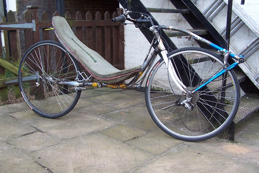

Смотри как просто и красиво. И на БОЛЬШИХ колесах. Зачем делать то что ты делаешь я не понимаю :think:
Ну, это кто-то очень сильно длинногий делает:)
