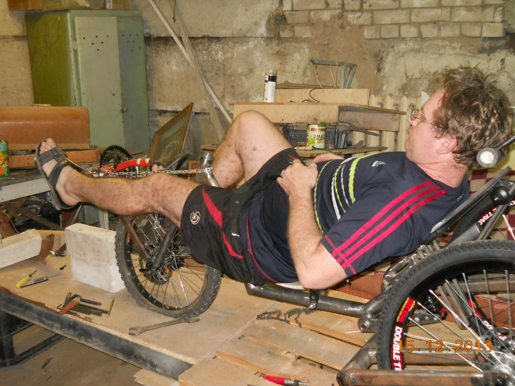

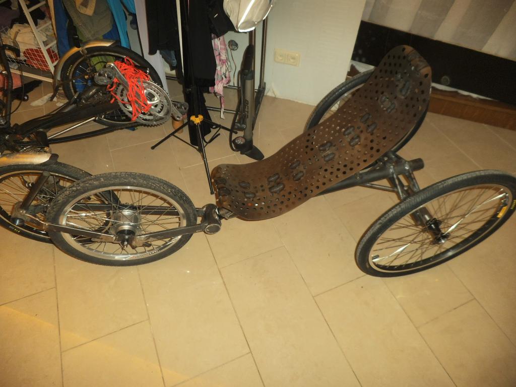

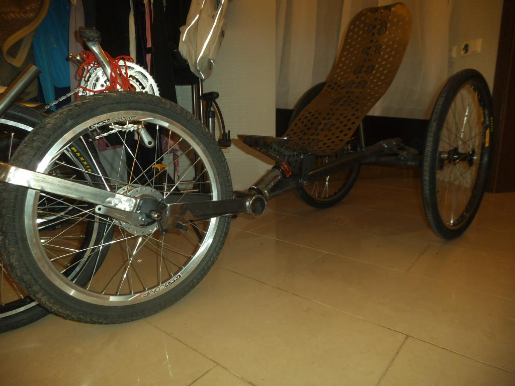

Удалось посидеть.
Не достану до педалей. Живьем он как то длиньше получился. Но это не страшно. Преварю кронштейн на сидении по дальше на зад.
Рулить будет забавно, руль будет не поворачиваться, а наклоняться из стороны в сторону. Один плюс: локти не будут перемещаться назад и задевать за колеса.
Переднее колесо, когда сидишь, не стремиться выровняться, впрочем как и завалиться. Заваливается когда встаешь.

Удалось посидеть.

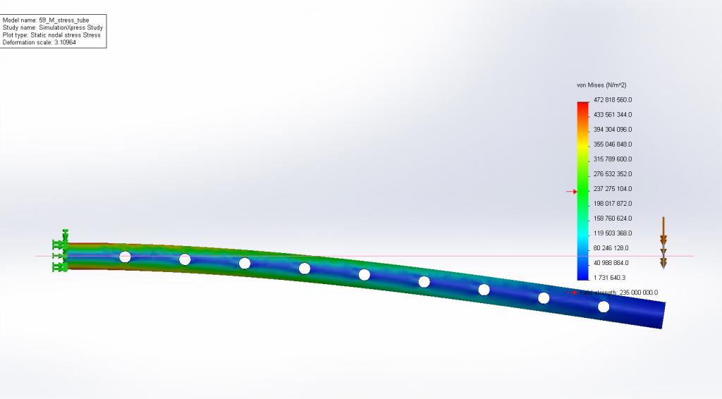

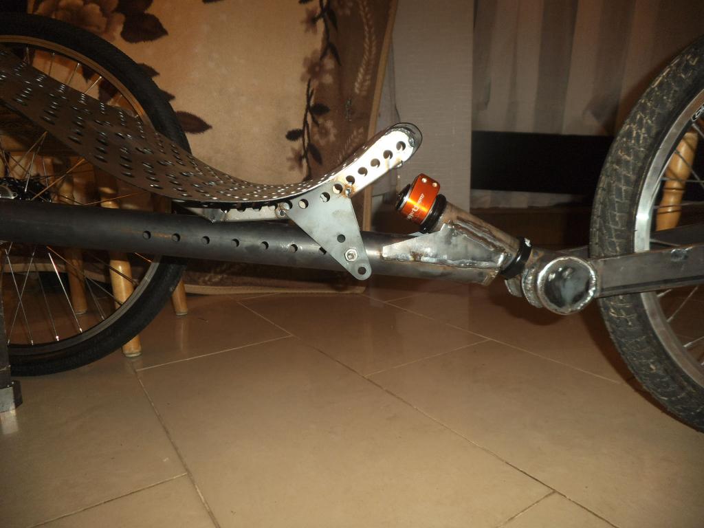

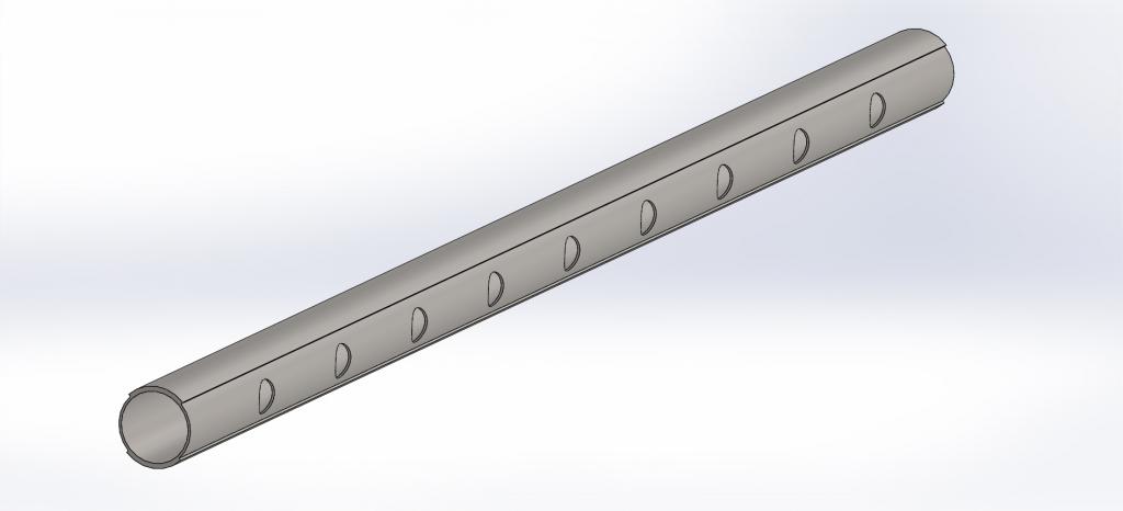

Смотрим фото = крепление низа сидения к раме.
Несущую трубу просверлили :?: :?: :? :pray: : Рекомендую усилить полосками металла по отверстиям. Не оставляй так как есть. :naughty:

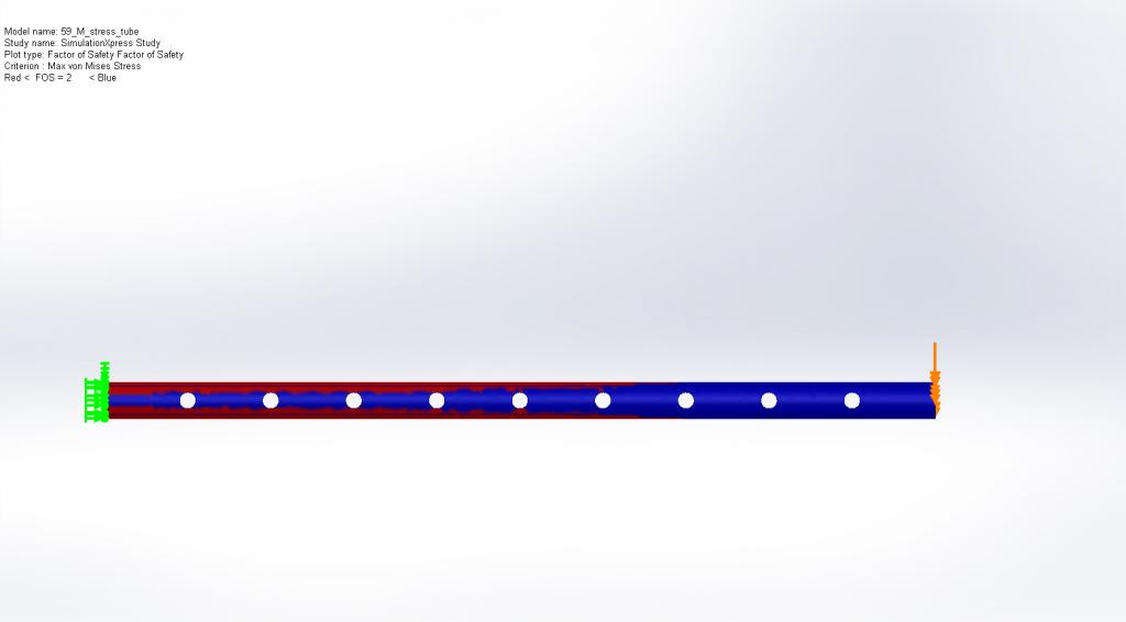

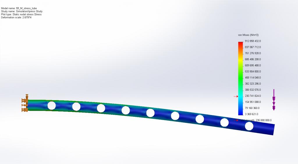

Несущую трубу просверлили: Рекомендую усилить полосками металла по отверстиям. Не оставляй так как есть.
Эти отверстия почти не влияют на прочность трубы в вертикальной плоскости. А нагрузки в горизонтальной плоскости значительно меньше.

Не достану до педалей. Живьем он как то длиньше получился. Но это не страшно. Приварю кронштейн на сидении по дальше назад.
Владимир, если будет нужно, поднимай сиденье на сантиметр-другой. Это ни на что не повлияет. Все равно будет ниже, чем на "Осе-4". Там высота сиденья 40 см и мне это комфортно.
Еще скажи, пожалуйста, какая получилась высота каретки?

Считаю, что последнее сообщение, которое перенес grey_kardinal, имеет отношение к нашей теме.
Поэтому копирую его сюда.
И так: если хочется сделать трубу с дырками прочнее, накладки надо ставить сверху и снизу трубы. Это на 30% прочнее чем ставить такие же накладки на правую и левую сторону трубы! И точка!

Вопрос ребром: а нафига там эти дырки (назвать их отверстиями язык не поворачивается) вообще нужны? Чтобы отодвинуть сидение ещё дальше от педалей, до которых и так не достаём?! Или предполагается хирургическое удлинение ног???
Крепление на сидении будет переварено. И тогда сиденье по этим дыркам можно будет двигать вперед-назад.

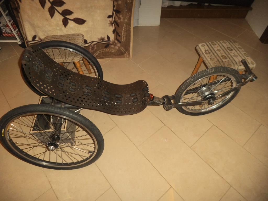

Номер сообщения:#138  Непрочитанное сообщениеДобавлено: Ср фев 12 2014 11:07

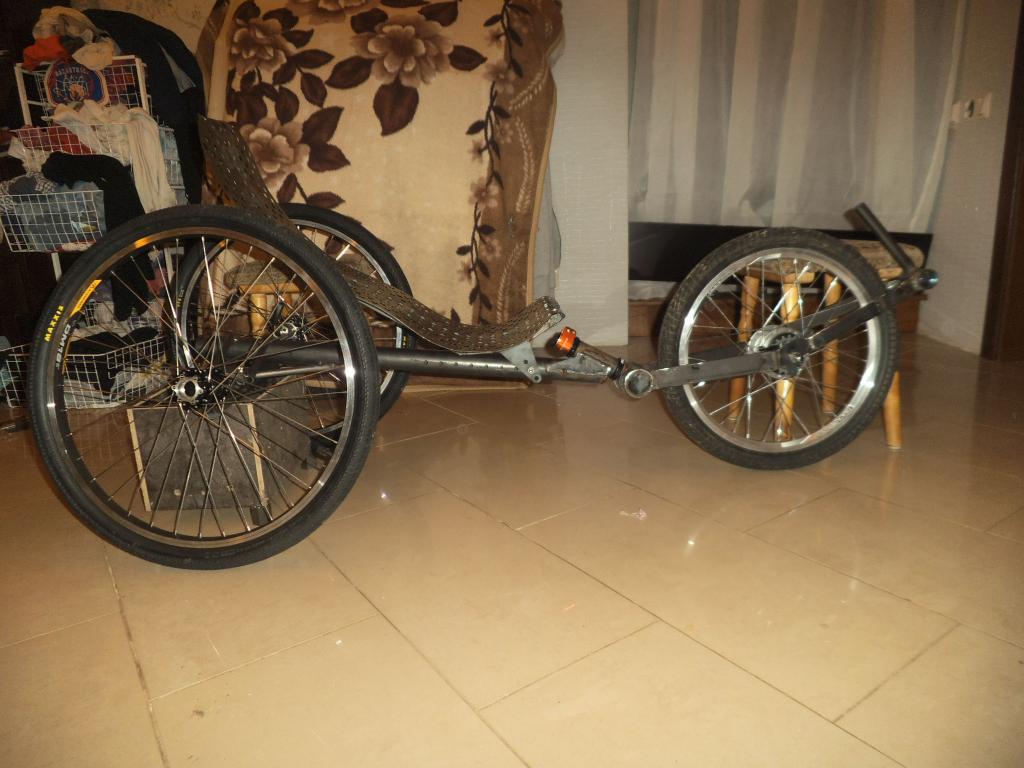

Вообщем, ехать - едет.
Переднее колесо находится в нулевой весовой стабилизации, т.е. когда сидишь, колесо само не заваливается но и не выпрямляется.
Радиус поворота будет большой, резкие маневры на нем наверное трудно будет сделать.
С рулем может получиться засада, поскольку он как бы качается из стороны в сторону, если будет узкий - будет упираться в ляшки и ограничивать угол поворота, который желательно сделать в макс возможном диапазоне.
Вес пока 16 кг.
Конец немного предсказуем. Был.
Трейл в плюс надо загнать - реагировать станет много резче. Да и радиус поворота уменьшится - не придётся угол поворота руля наращивать.

едeт
Ура! "О-РИГА-МИ" проехал первые метры! :clap:
Добавлено через 13 минут 6 секунд:
Трейл хочу "стандартный велосипедный". Для резких маневров 2 трайка типа "питон" у нас уже есть. :-)
