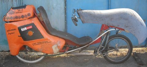

а мне не понятна передняя нижняя часть обтекателя.её наверно можно немного поднять . это должно снизить вес?
 Заголовок сообщения: Re: Комплект: Сидение+задний полуобтекатель по типу "Кометы"
Номер сообщения:#111  Непрочитанное сообщениеДобавлено: Ср дек 14 2011 01:50
Тогда пятки будут упираться. Кому не надо, может вообще её вырезать.
Фото болвана вблизи

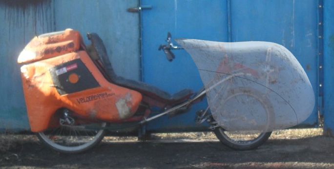

Спасибо на добром слове. На самом деле во внешнем виде многое решает ракурс съёмки :)
Я решил вообще не делать дно. Потом можно будет затянуть промежутки между обтекателями эластичной тканью, чтобы создать подобие полного обтекателя. При сильном боковом ветре снимать ткань.
Выглядеть будет примерно так:

Алексей, с точки зрения аэродинамики боковые поверхности лучше тянуть как можно дальше, что бы срыв потока с кромки также происходил как можно дальше. Можно потерять значительную часть выигрыша от снижения аэродинамического сопротивления. Я думаю проигрыш процентов 40.
Понятно что в коротко обрезанном варианте больше свободы ногам при старте и остановке, но где-то выиграешь где-то потеряешь.
Так сопротивление точно меньше. А ногу выдернуть конечно сложнее.
