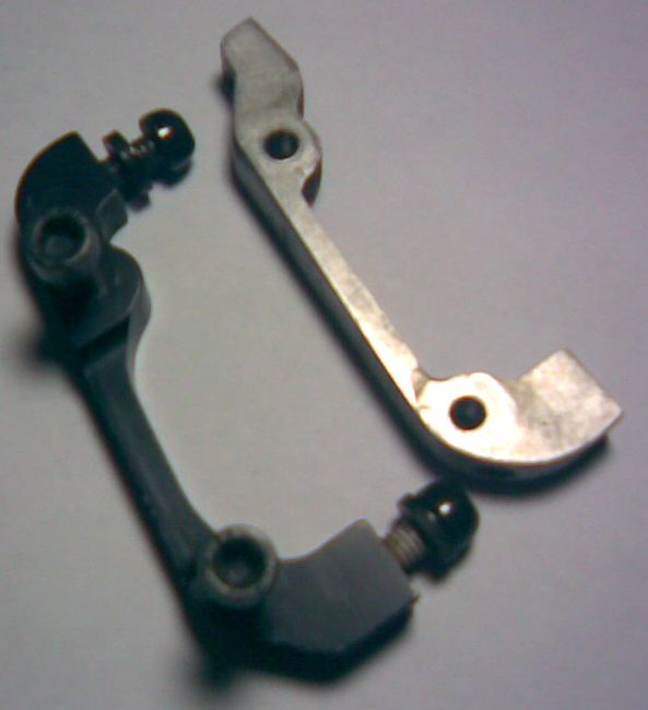

СРОЧНО нужен чертеж адаптера для ротора 160 мм ПОМОГИТЕ,,,,,,
 Заголовок сообщения: Re: СООРУЖЕНИЕ САМОВАРА
Номер сообщения:#107  Непрочитанное сообщениеДобавлено: Вт авг 24 2010 16:24
Чертеж адаптера или чертеж посадочных мест под адаптер?
Номер сообщения:#108  Непрочитанное сообщениеДобавлено: Вт авг 24 2010 16:28
Сообщения: 740
Благодарил (а): 104 раз.
Имя: Руслан
Самого адаптера,......балдежник:) adapter_2.jpg
вот такого
Если у кого есть ,обрисуйте на клеточном листе или на миллиметровке , сканте и сюда ложите :mrgreen:
Последний раз редактировалось ascet Вт авг 24 2010 16:34, всего редактировалось 1 раз.
Номер сообщения:#109  Непрочитанное сообщениеДобавлено: Вт авг 24 2010 16:33
передний или задний? они разные

задний
Номер сообщения:#111  Непрочитанное сообщениеДобавлено: Вт авг 24 2010 16:45
срочно нет, могу дома глянуть и нарисовать
Номер сообщения:#112  Непрочитанное сообщениеДобавлено: Вт авг 24 2010 16:48
Сообщения: 740
Имя: Руслан
тада жду
