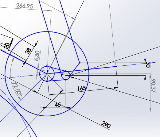

Итак, окончательный вариант на данный момент:
Хребет готов:

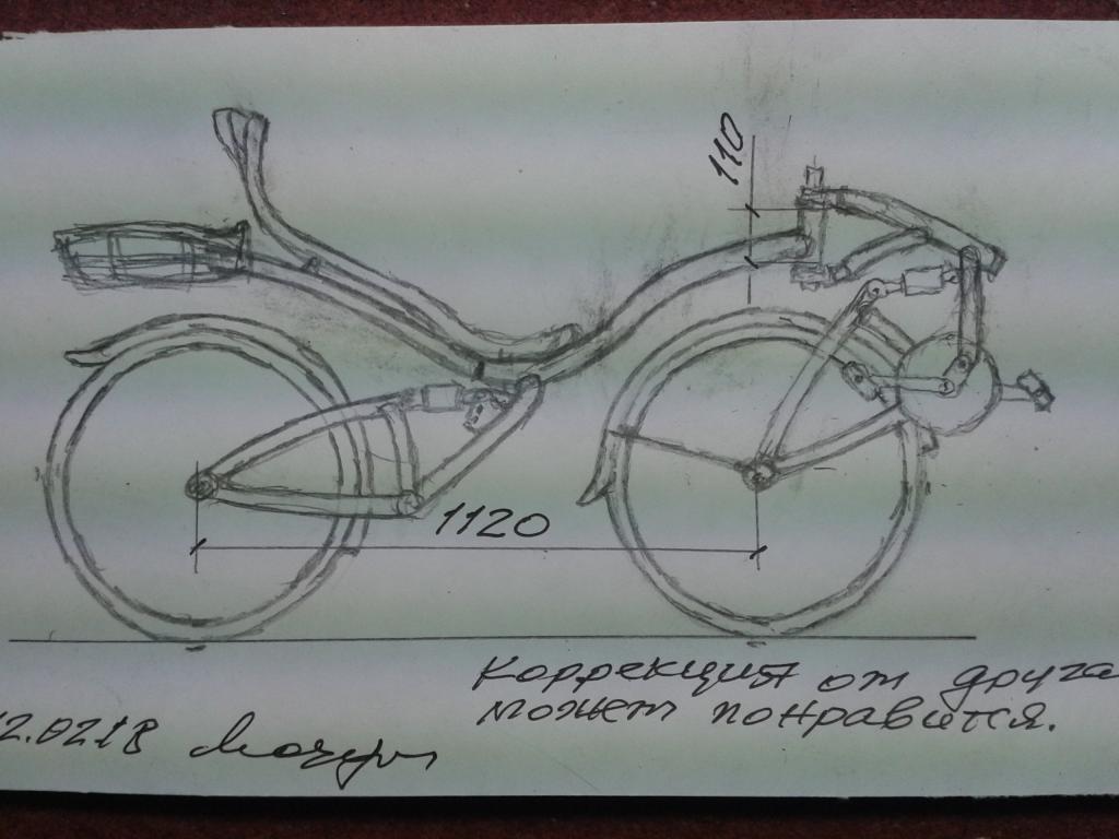

Это только проект (+)хребет, ещё моно делать правки,например, эскиз от руки, но копировался частично с рабочего стола ноутбука. Так что масштаб есть.

Коррекция лигерада Валора:

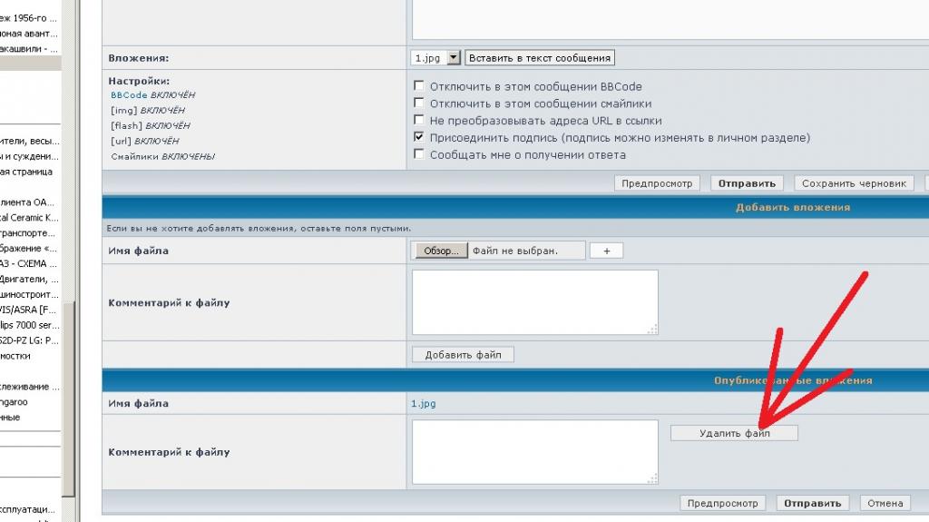

Как удалять ошибочный файл при просмотре?
Добавлено через 5 минут 37 секунд: это
На фото эскиз не в масштабе.
Добавлено через 2 минуты 13 секунд:
Ориентироваться по размеру 1120.
Добавлено через 2 секунды:

Номер сообщения:#11  Непрочитанное сообщениеДобавлено: Пн фев 12 2018 18:08
Хмм. Да, обзор так точно должен улучшится.
Переднюю часть по любому надо малясь редактировать, т.к. аморт в том положении, как он сейчас на чертеже, работать действительно не будет.
Но будет ли это достаточно прочно? Надо показать Брумину.

Номер сообщения:#12  Непрочитанное сообщениеДобавлено: Пн фев 12 2018 18:27
Нарисуй прямо по этому зскизу, буду рад. Угол лежания та больше. Про передний аморт, не знаю.
Добавлено через 6 минут 31 секунду:
Там такой себе набор в виде буквы Б (наклонённой). Повтори это в масшабе и в клеточку, и я подключусь.
Когда вы вставляете в сообщение файл, внизу появляется окно управления этим файлом и в нём есть кнопка Удалить.

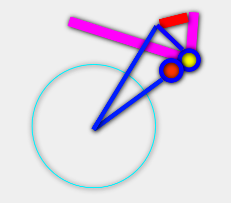

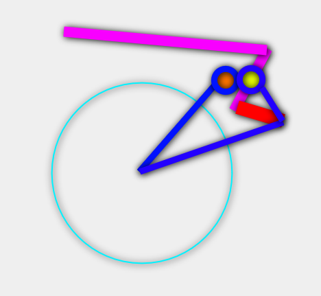

Номер сообщения:#18  Непрочитанное сообщениеДобавлено: Пн фев 12 2018 22:59
Brumin к сожалению, с чертилками не задружилось у меня, да и с рисовалками... кхм :mrgreen:
попробую так:
сиреневый - бум
синий - маятник
красный - аморт
синий с оранжевым - каретка
синий с желтым - ось вращения маятника
навеяно НЕ многорычажными подвесками с маятником типа такого
http://velosipedinfo.ru/wp-content/uploads/2013/09/odnori4ashnaya-podveska.gif
http://www.chainreactioncycles.com/ru/ru/%D1%80%D0%B0%D0%BC%D0%B0-nukeproof-pulse-comp-2017/rp-prod146012

Внизу появляется окно управления этим файлом и в нём есть кнопка Удалить.
При просмотре этой кнопки нет, или я её не нашёл.
