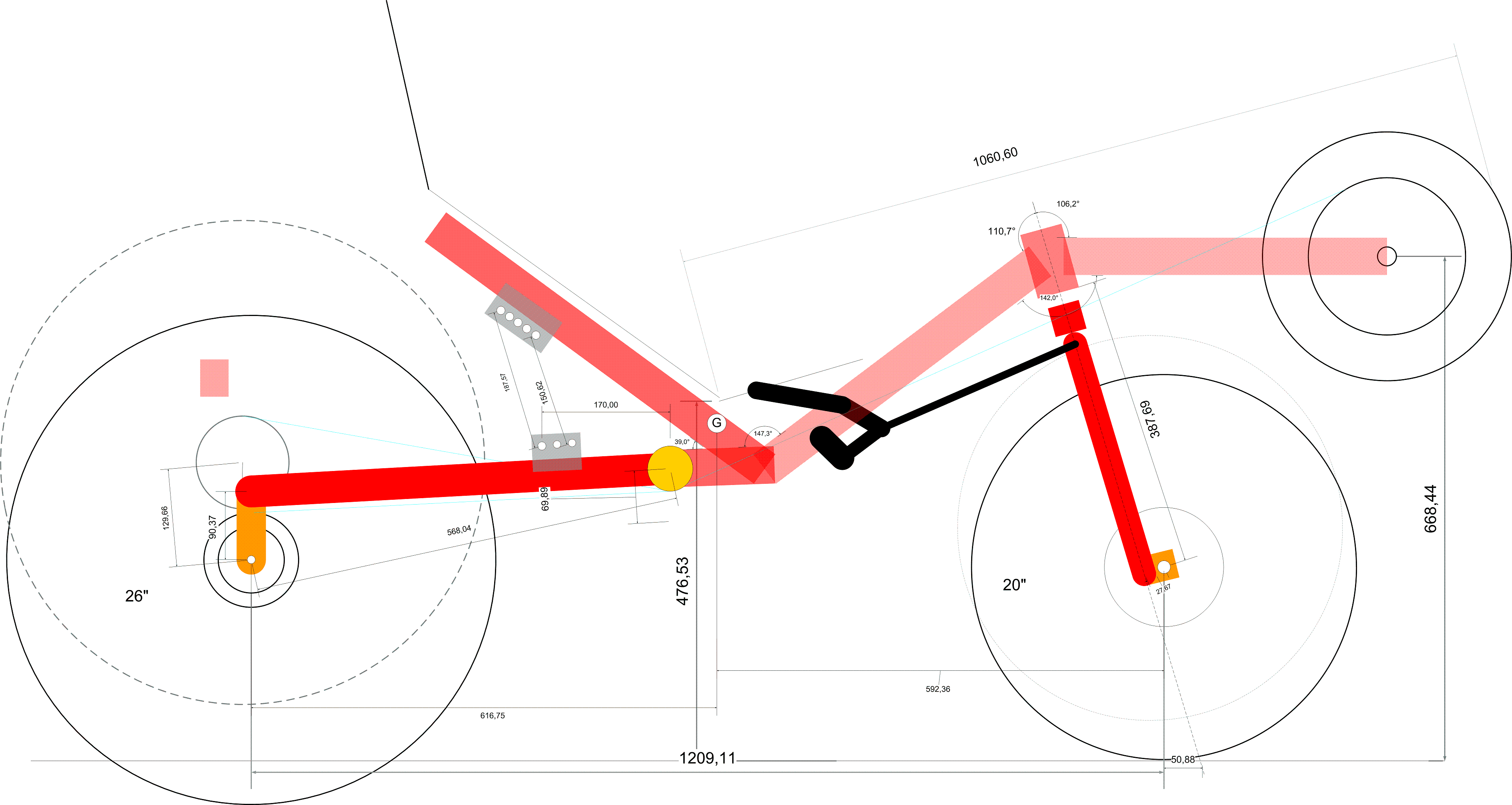

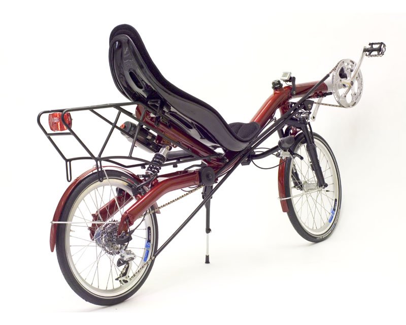

Выношу на ваше обсуждение данный проект.
Материал хромуль приобретенный по случаю 48х1.
Изначально хотел использовать готовый задний треугольник от вела.( передумал )

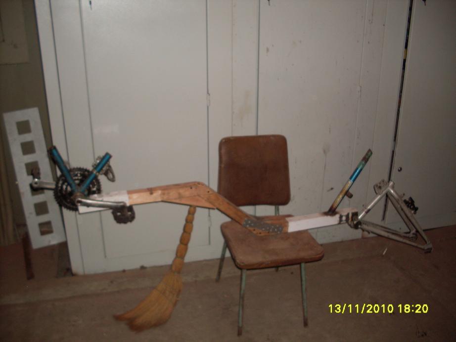

Делал даже макет из дерева, фото в сборе утрачено, фото рамы выложу.

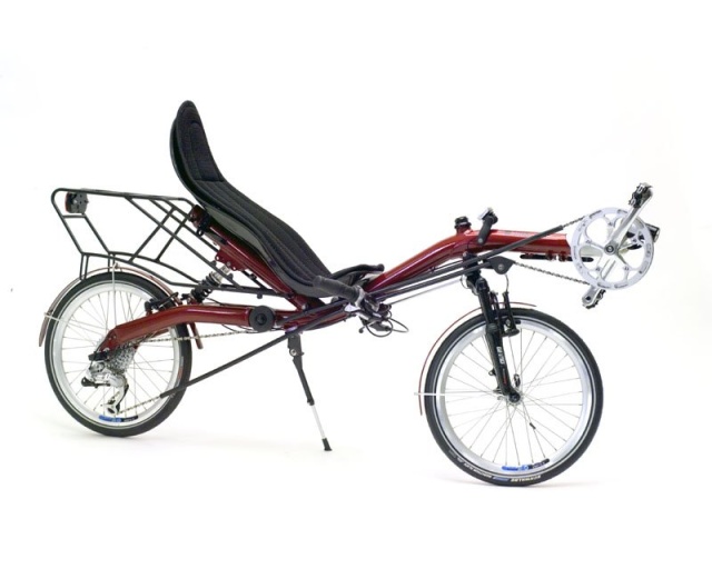

Это срисовано отсюда.
Добавлено через 29 минут 17 секунд:
Немного истории.
Сначала я набрел на Проекты Mikhy. понравилось, вдохновили.
Ознакомился с творением "Черная пантера" и набрел на творение "Уличная барракуда".
http://www.velomobil.nm.ru/builders_corner/streetcuda/
На чём и решил остановится, отсюда и первое творение
Комментарий к файлу: Деревянная модель 1х1
О, вижу Visio :)
Замечания:
1. ролик на заднем маятнике не закрепляют ввиду того, что подвеска будет реагировать на цепь - приоритетнее закреплять либо на оси, либо на раме
2. нужно проверить, чтобы цепь не задевала перемычку маятника задней подвески - от цепи до перемычки желательно расстояние в 3 см на самых больших звездах, иначе на кочках будет бить по маятнику, либо заранее делать просвет меньше, но заранее приделать на эту перемычку что-нибудь скользкое, типа тефлона. В любом случае цепь маятника не должна касаться!
3. оси рулевой колонки и руля должны быть параллельны, иначе вправо-влево будет поворачивать по-разному
4. под сиденьем заранее нужно предусматривать перемычку между трубами для увеличения прочности соединения

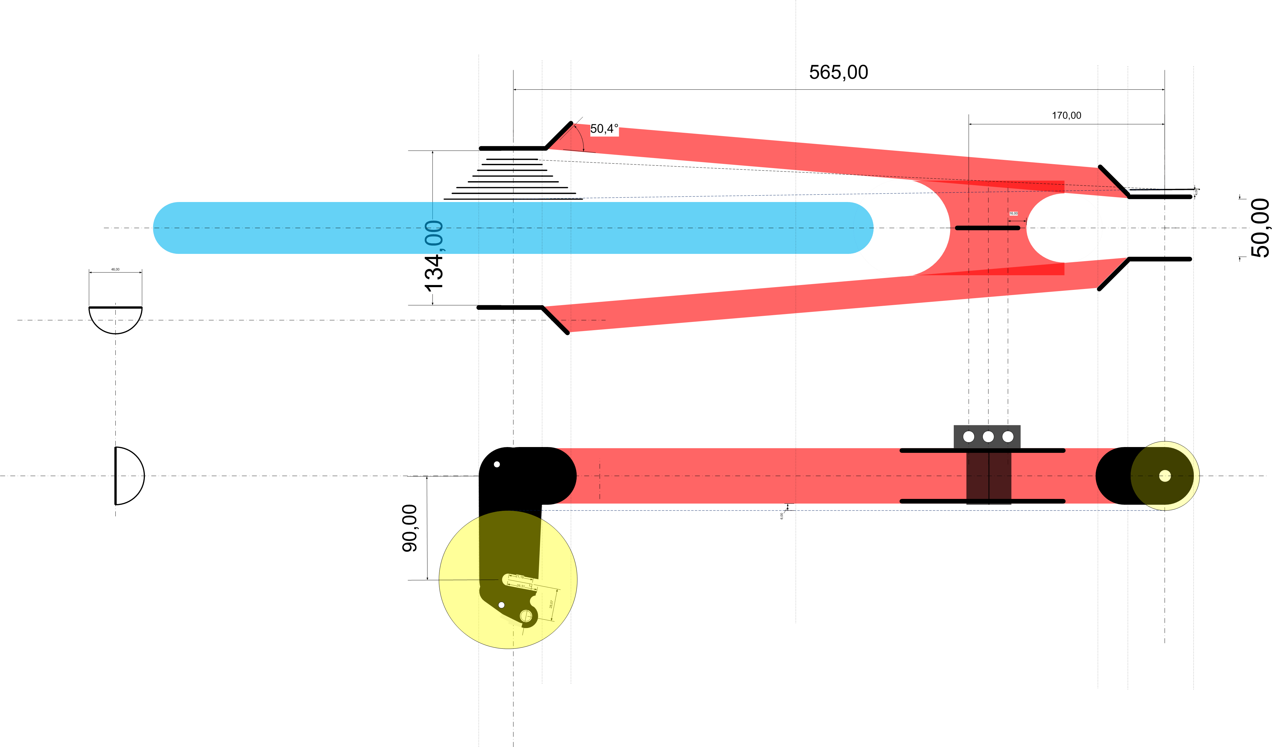

А вилку я думал, пробовал изогнуть трубу 48. :( Но увы.
Теперь вопрос: Либо делать с большими дропаутами,
Изогнуть как у вас на новой Пантере,
Или промежуточный вал как у Mikhy.
Пака склоняюсь изогнуть 1/3. ____/

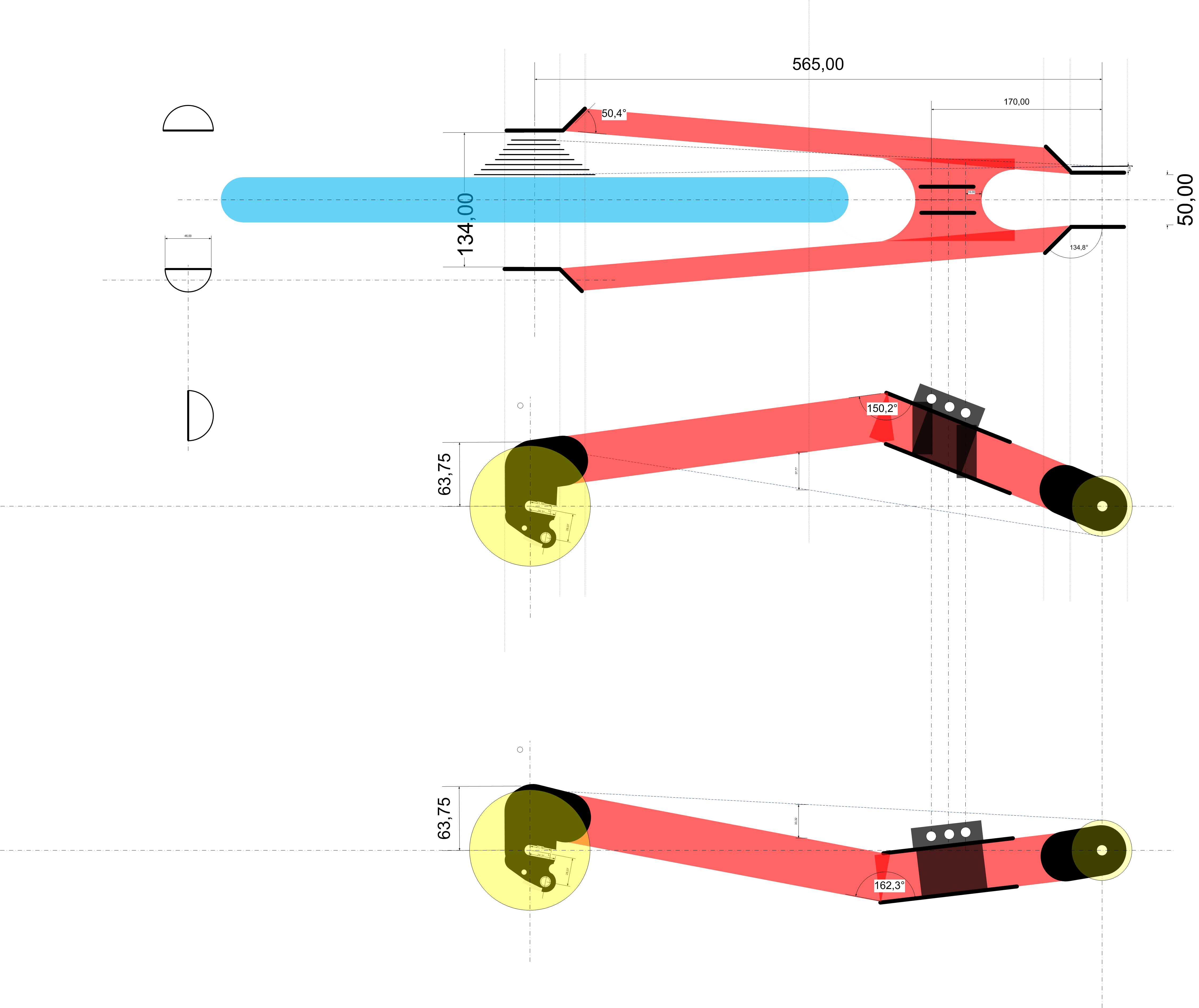

Вношу новые изменения в конструкцию ,
Пака остановился на последнем, с промежуточным валом.

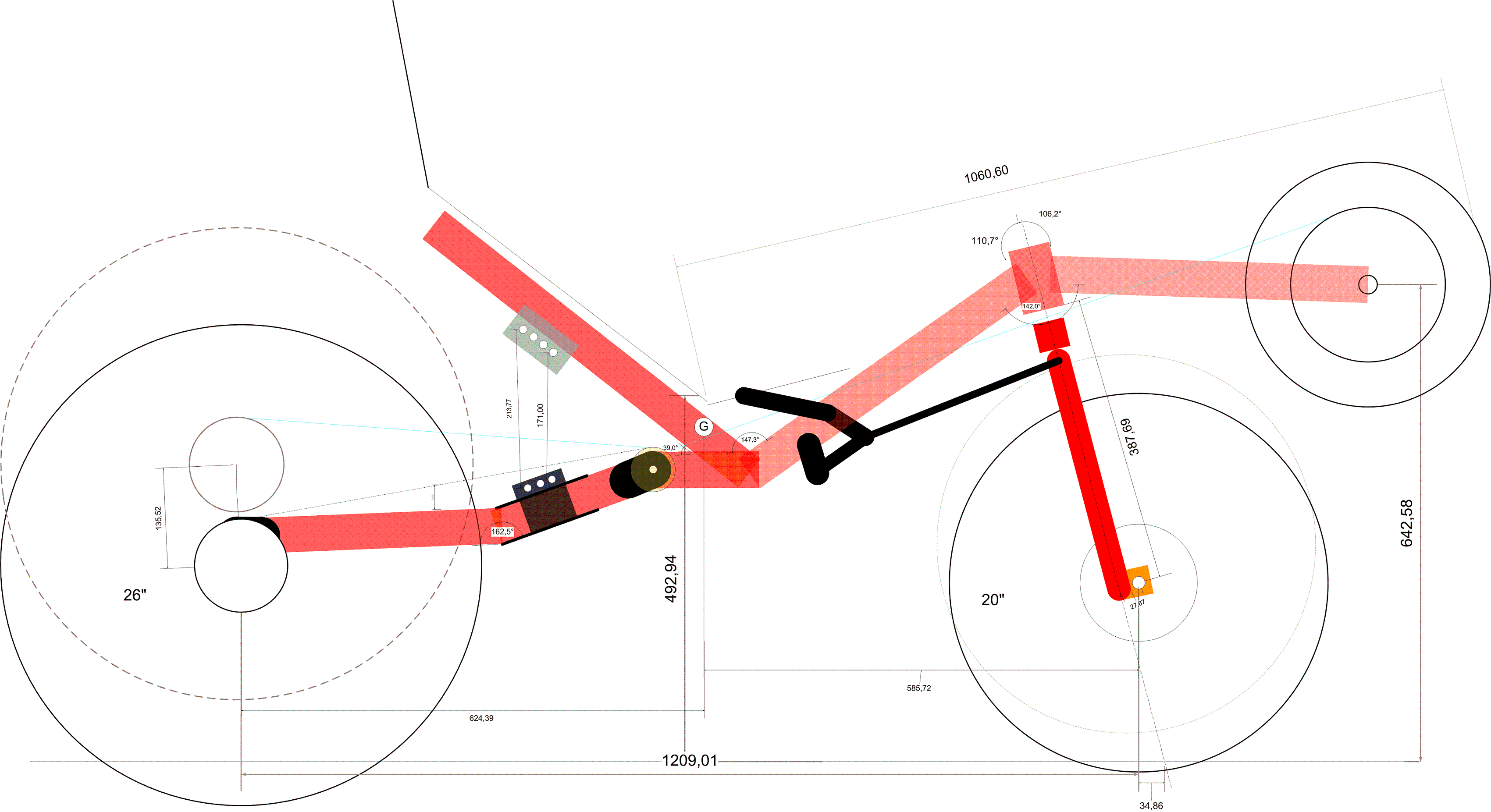

Правел тут расчет амортизатора вилки.
Был в сокольниках нашел только 1050lbs, сказали больше не бывает.
Тогда есть, вариант ставить два последовательно.
Прошу консультацию.

Нежелательно делать рычажность (сотношение хода подвески и хода амортизатора) подвески больше 3-3.5.
 Заголовок сообщения: Re: Короткобазный лигерад.
Номер сообщения:#9  Непрочитанное сообщениеДобавлено: Пт дек 17 2010 21:52
Зарегистрирован: Сб окт 16 2010 16:52
Сообщения: 9
565/170=3.3
У меня задний 2000lbs,так что бывает :)

Честно говоря,в продаже не видел,я открутил от тяжеленного двухподвеса,а туда всунул 750.
Добавлено через 9 минут 20 секунд:
А какой ход подвески предполагается?При такой же рычажности у меня ход переднего маятника 12см при 650lbs аморте

Амор. 190 ход 40, 40*3.3=132мм.
сэг~25%= 33мм. если найду 1400lbs!!
!!! у кого может есть лишний? !!!

я не думаю, что задний амортизатор должен быть таким мощным. Каков ваш планируемый вес и вес перевозимого груза? Какова нагрузка на заднее колесо?

Мне кажется,750lbs будет в самый раз,если,конечно,амортизатор будет расположен вертикально.Если под углом,то рычажность меряется так: длина всего маятника делится на расстояние от верхней головки аморта до линии,соединяющей шарнир вилки и ось колеса

Я-110 Л-20 Гр-10 итого: 140кг.
развесовка 55%-45% получам 75 кг.
75кг./0.25%(сэг)=300кг.
300*3,3=990 990/0,4544=2178,7 Lbs.
сэг-33мм. --- 1.32 дюйма.
2178,7/1.32 = 1650 lbs/in.
вот так. :cry:
