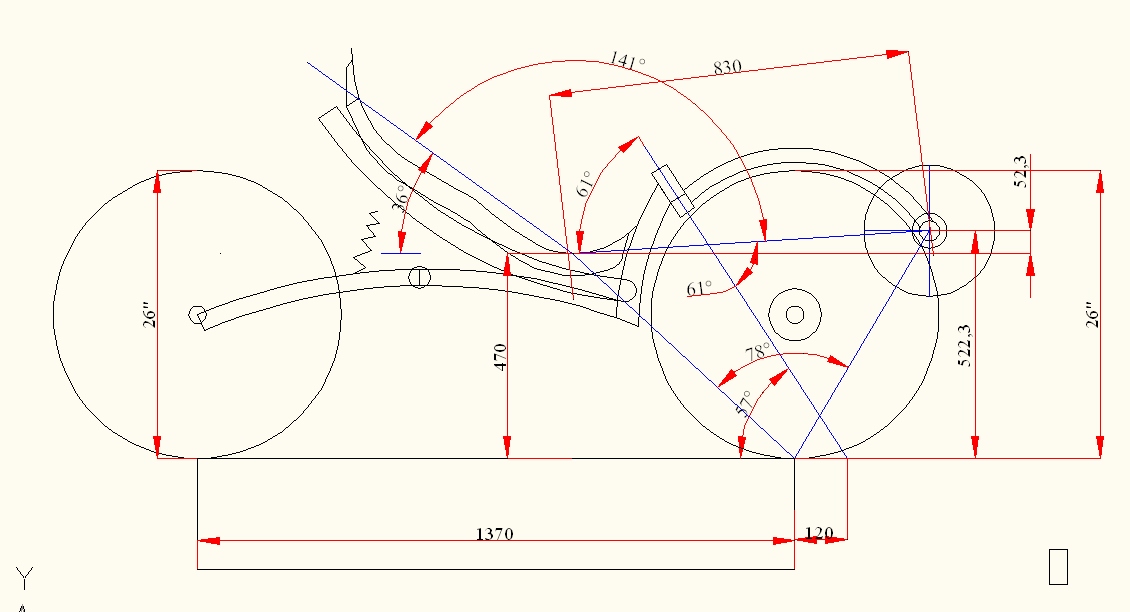

Начинаю проект!
решение принято строить переднеприводник с подвижной кареткой 26-26.
что-то типа зокры-переростка :)
выкладываю предварительный чертёжик, ОЧЕНЬ прошу гуру прокомментировать относительно возможных ошибок.
пока я не начал пилить-варить)))
мой рост 185, инсим 835.
рама- труба 50х1.5 и 30х1.5 сталь КБ
трубогиб настроен, колёса собраны, сиденье сделано, выточены рулевой стакан и кареточный узел.
аммо от старого двухподвеса, L=200 DNM 550чего-то там на что :)) кто поможет рассчитать точку на заднем маятнике для его крепления :)
передний треугольник, пока не знаю как сделать, думаю будет несколько тонких перьев от трубы каретка-рулевая к оси.
как раз к турпоходу-тесттур хочу уложиться.

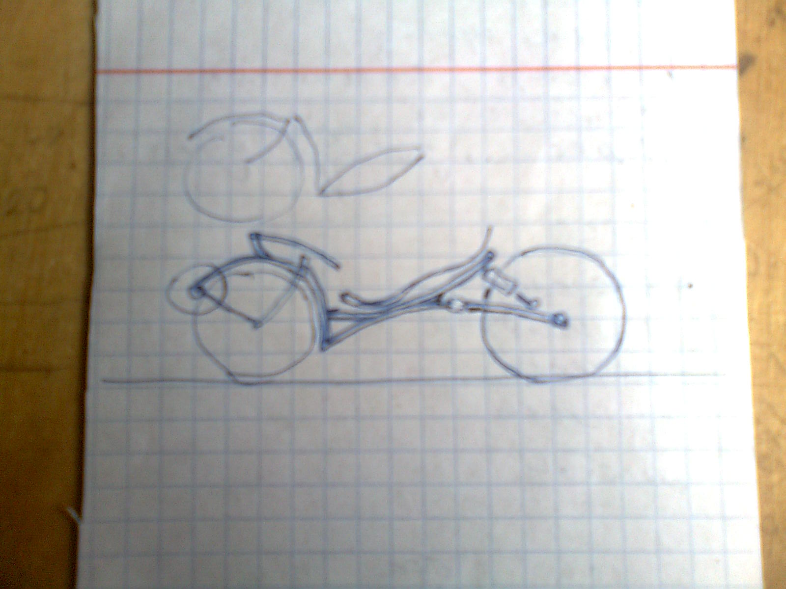

Комментарий к файлу: А это эскизик нарисованный год назад, после увиденных фоток зокры. :))

К ТТ вряд ли успеешь, зотя желание похвально. Рекомендую СРАЗУ рисовать из реальных деталей, без этих красивых дуг.

О, чувтсвуется глубокая проработка французских сайтов! :)
что интересно, по геометрии проблем не увидел вообще
интересует только более детальная проработка рулевого узла и рамы в районе заднего маятника
Передний треугольник желательно крепить к рулевой трубе и сверху и снизу рулевой
задний маятник очень желателен с хорошей торсионной жесткостью, поэтому одной перемычки может быть мало, желательно с двумя, типа, как в этой теме:
http://velomobile.org/forum/viewtopic.php?f=62&t=4617&start=0:

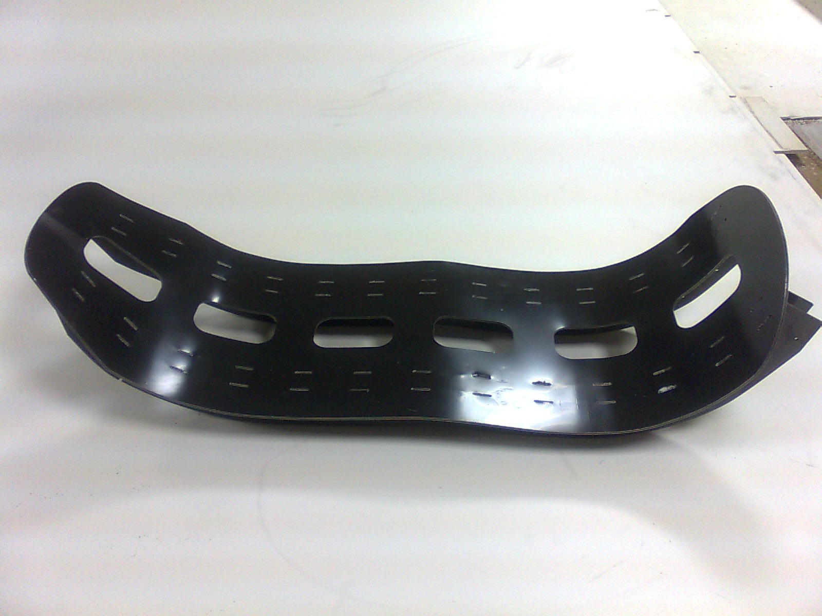

вот фото сидушки, сначала обрисовал фирменную, сделал, спине непонравилось, внёс изменения, переделал, теперь как влитая :D
поезжу когда на ней, посмотрю на жёсткость-прочность и решу сколько каких насверлить дырок- пока она 1.5кг

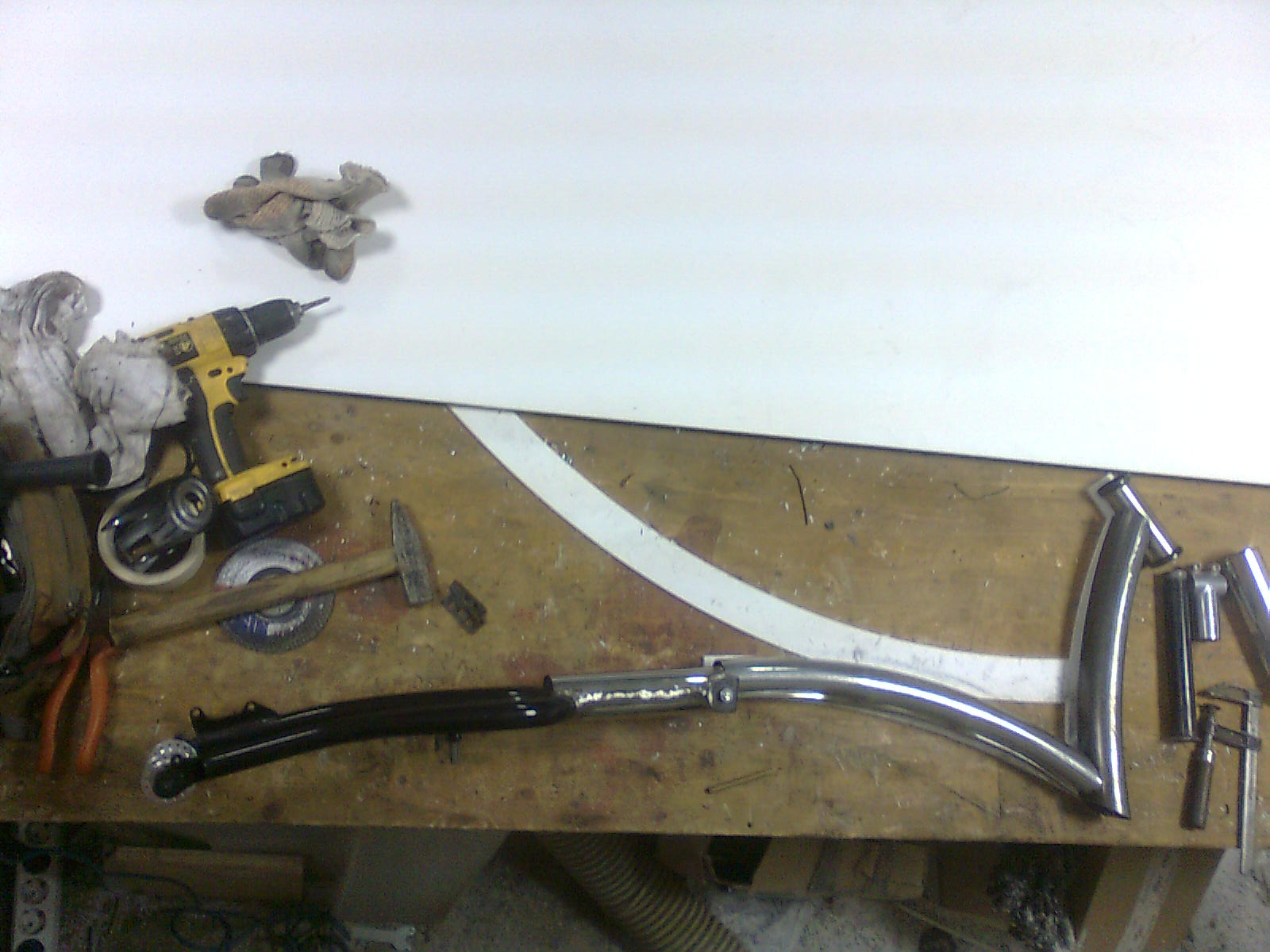

Седня первый вечер целенаправленно провёл в мастерской.
гнуть тонкостенную 50ку-трубу без складок всё еще не получается, песок непомог, или я не до конца вкурил технологию(( поэтому занялся задним маятником,сделал почти весь, осталось уши для крепления аммо приделать, да ответную часть приварить к раме.
две наиболее получившиеся трубы подогнал к шаблону рамы. если завтра невыйдет ровно согнуть- раму сделаю из этих..
Комментарий к файлу: задняя подвеска :)))
Комментарий к файлу: детальки рамы... еще не все.
